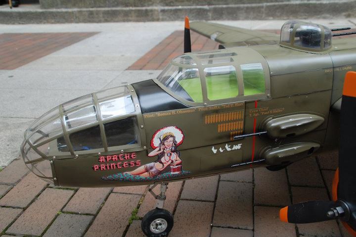

Muy bonito el B-25. para mi esta más bonito que antes, por cierto, se saben las causas del accidente, no estaría mal investigarlo para que no vuelva a pasar, porque es precioso, y más con esos Saito... Que hermosura. Enhorabuena! A ti y al pintor!

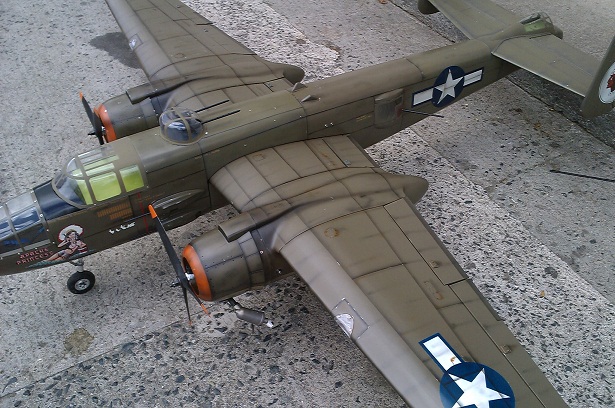

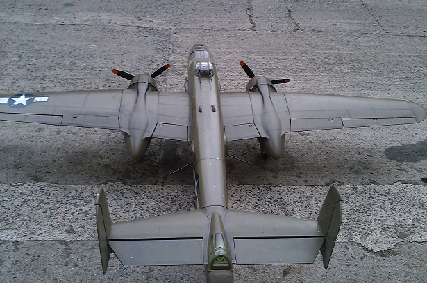

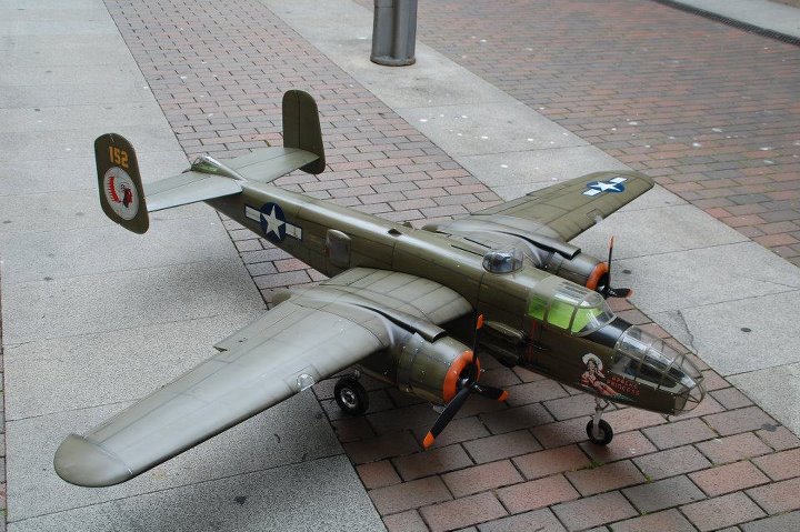

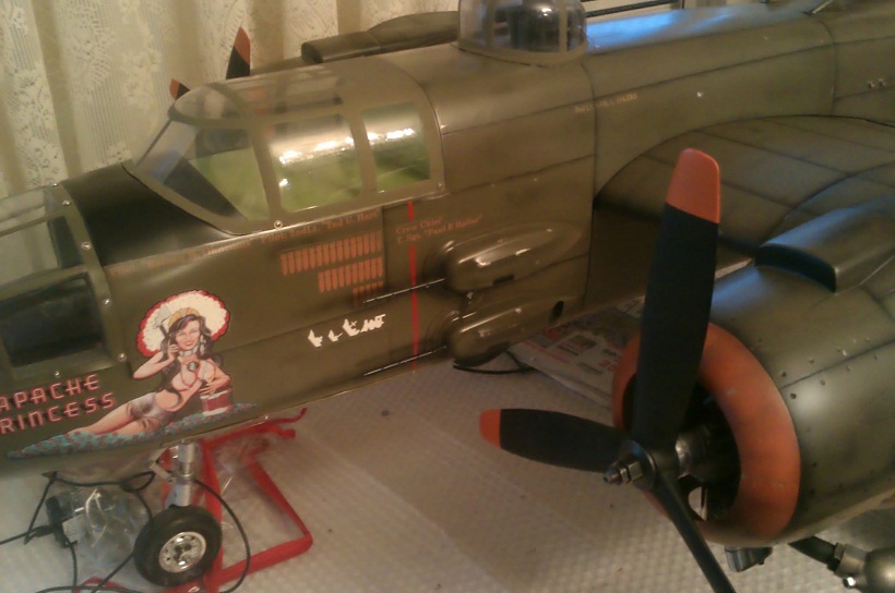

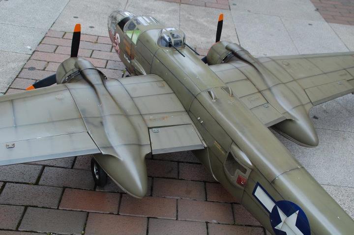

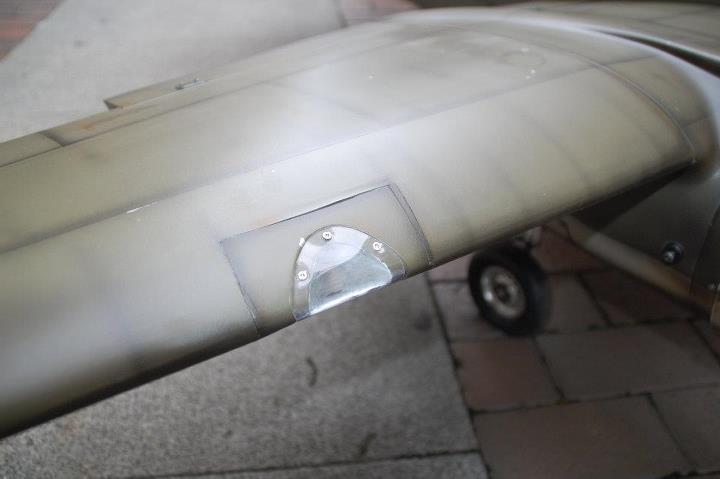

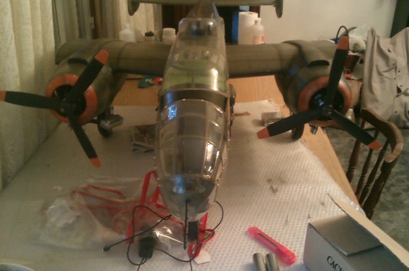

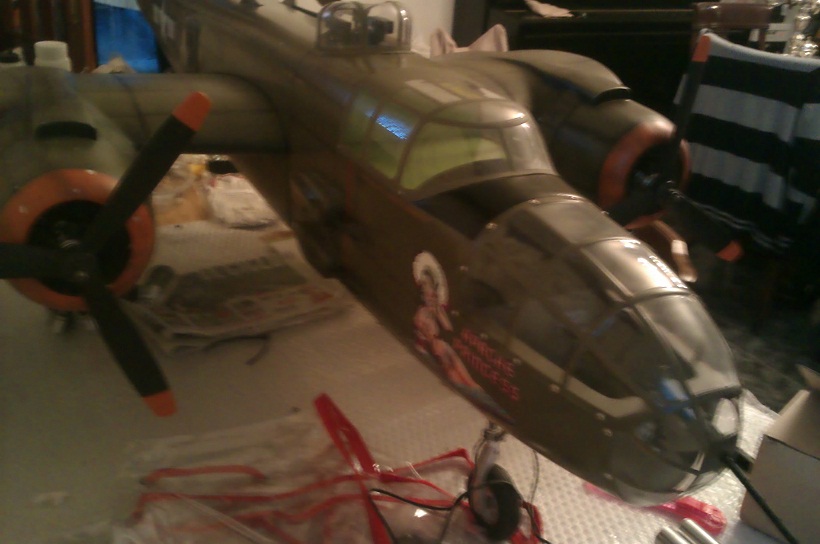

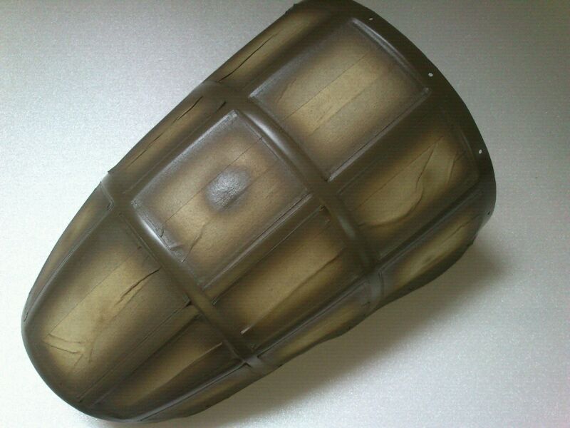

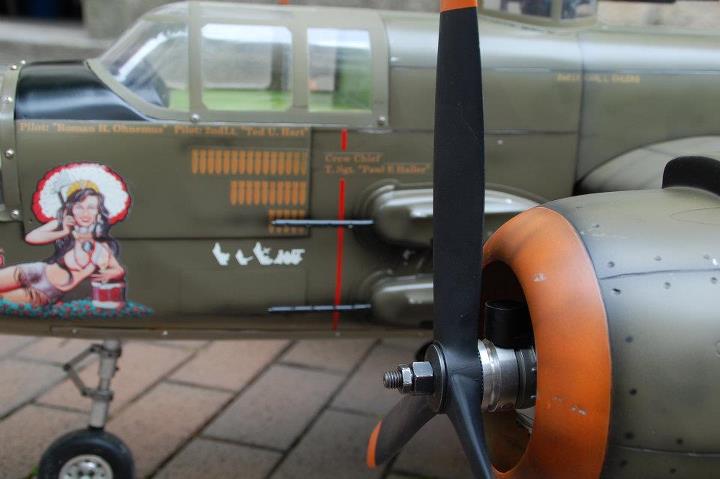

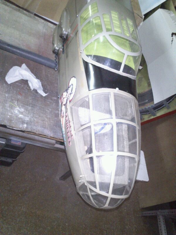

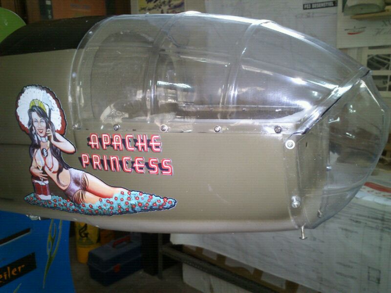

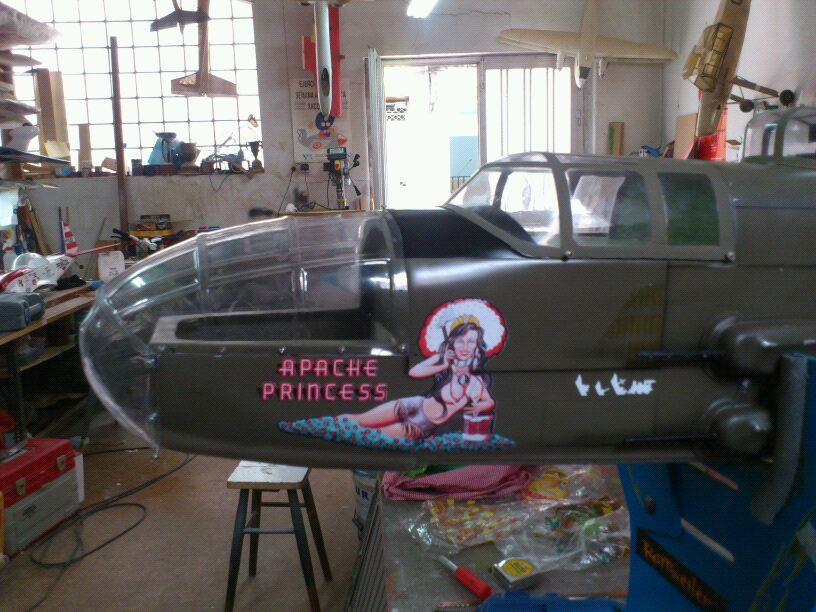

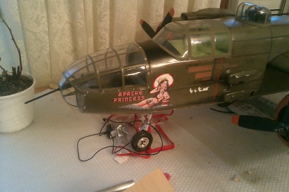

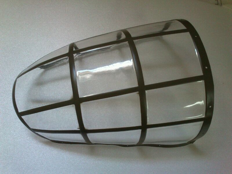

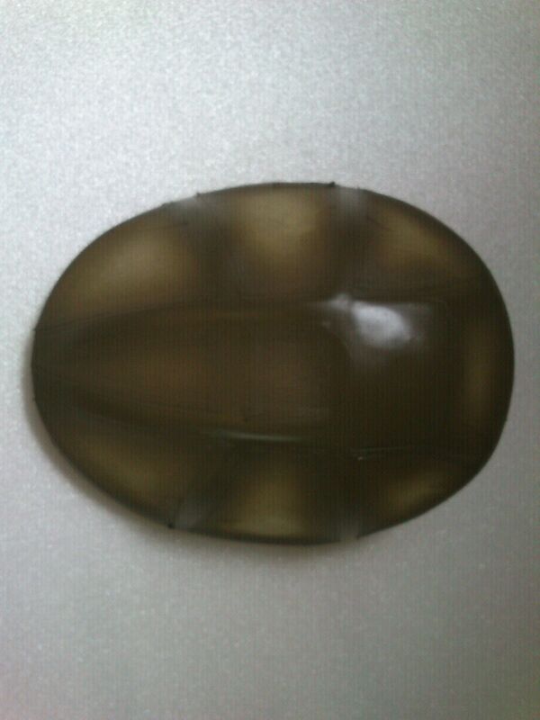

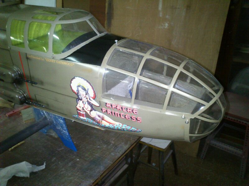

avion terminado,os dejo unas fotos de la nariz de el avion,los cristales los a echo carlos marquez,mañana pondre fotos de el avion montado.

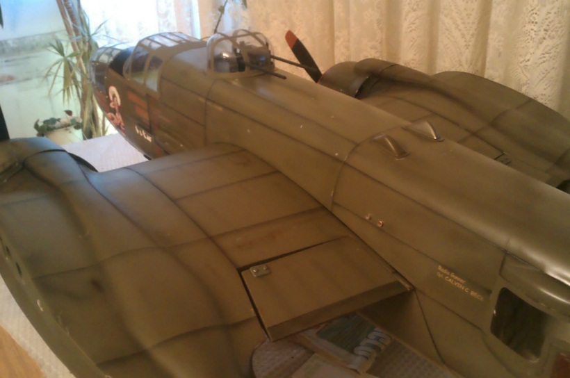

#1154201

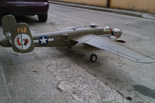

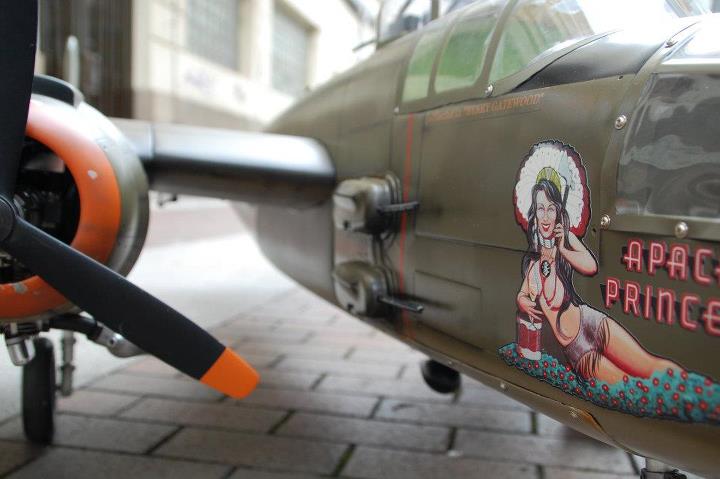

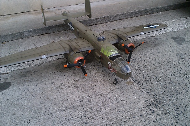

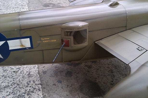

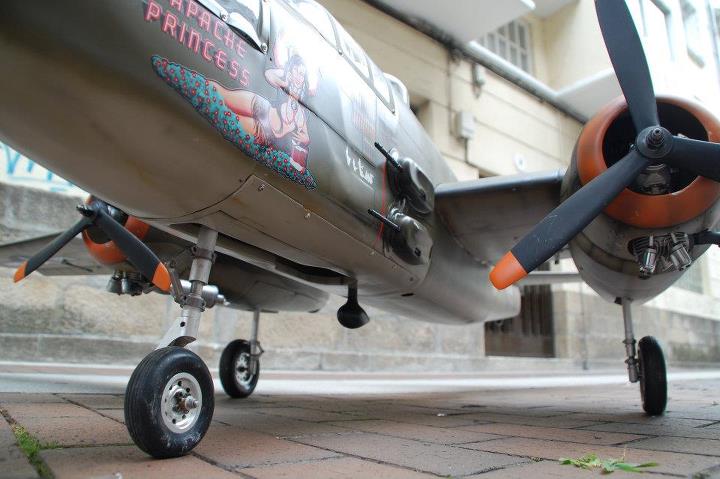

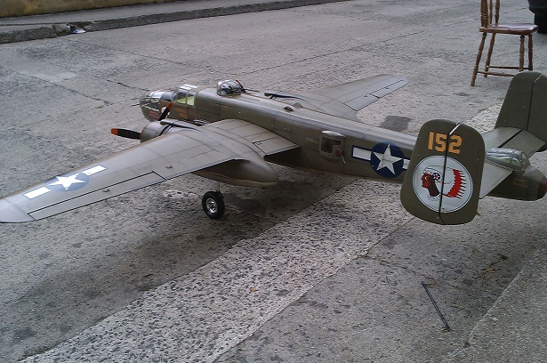

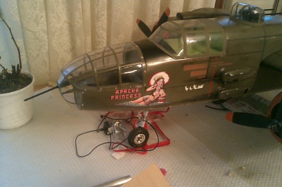

unas fotillos mas,mañana si hace buen dia,pues le colocare las puntas de las alas y le quitare algunnas fotos,el avion quien no sepa que a llevado el golpe pues le parecera de el trinque.

bueno despues de un año para poder repararlo y ajustarlo,el avion ya a volado,jescardin el piloto para esta gran tarea y responsabilidad,fue el que ah tenido el valor para esta gran tarea,hoy estuvimos hablando y me comento que fue un reestreno estupendo,un dia con algo de aire,pero aun asi le echo memoles,cabecera de pista,le da gas y el avion al aire,coge altura y unos toques de trin,y avion ya trimado, pues empieza a disfrutar de su vuelo,mo le nota nada estraño,como si no hubiese llevado golpe,a ver si para el proximo vuelo puede quitarle alguna foto,pero lo dicho todo un esito.
