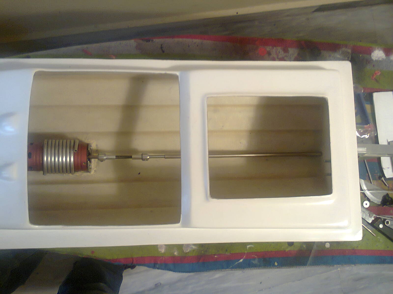

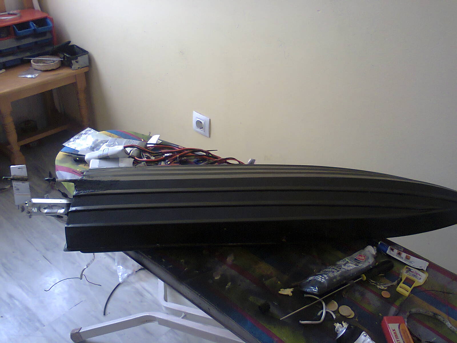

Notapor yate_storm » Lun, 07 May 2012 17:54

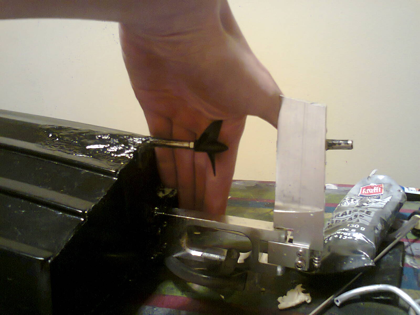

hola buenas tardes a todos,despues de unos dias esperando el nuevo material me he puesto manos a la obra esta misma tarde aki os pongo las fotos del casco y las piezas que le voy a colocar,el timon me parece un poco grande pero estaba en oferta a muy muy buen precio y como no pesa mucho creo que al final lo montare,respecto a las baterias de momento vamos a probar con las de 3 celdas tengos unas cuantas de 2200 mah de 55c.el motor como dije antes es un B3670 1800rpm/v helices he comprado unas cuantas de distintas series y diametro,la bancada al final me vale para el motor ke tengo,acabo de colocarla con la pasta ceys muy buena por cierto y estoy esperando a que se seque bueno aki cuelgo fotos de todo antes de montar e ire poniendo foto de cada cosa ke monte paso a paso para ke lo veamos todos sino no mola jeje.y ya sabeis cualkier cosilla que veais ke no es buena no os corteis para na.ahh se me olvidaba el antiguo casco a lo mejor me da por ponerlo en condiciones algun dia pero de momento cogera polvo os dejo una foto tambien....
Última edición por yate_storm el Sab, 26 May 2012 23:35, editado 3 veces en total

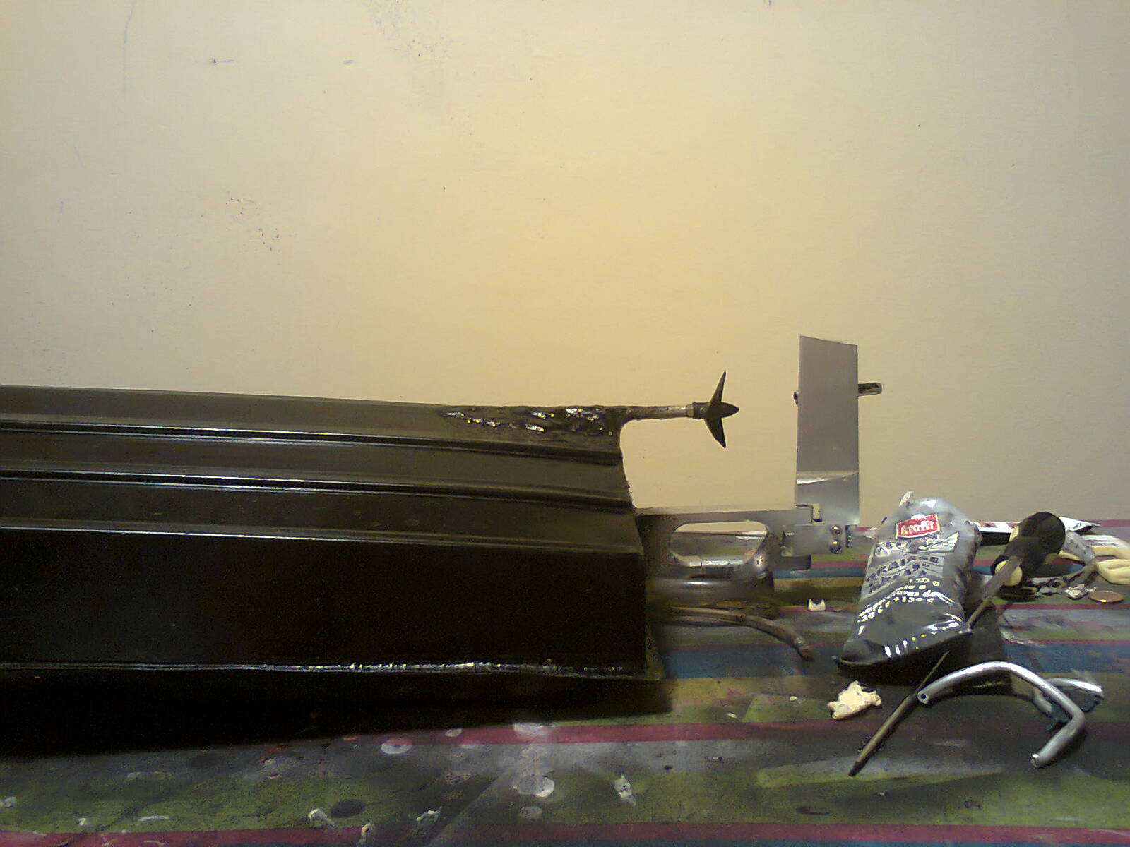

Notapor yate_storm » Lun, 07 May 2012 18:04
foto casco anterior...

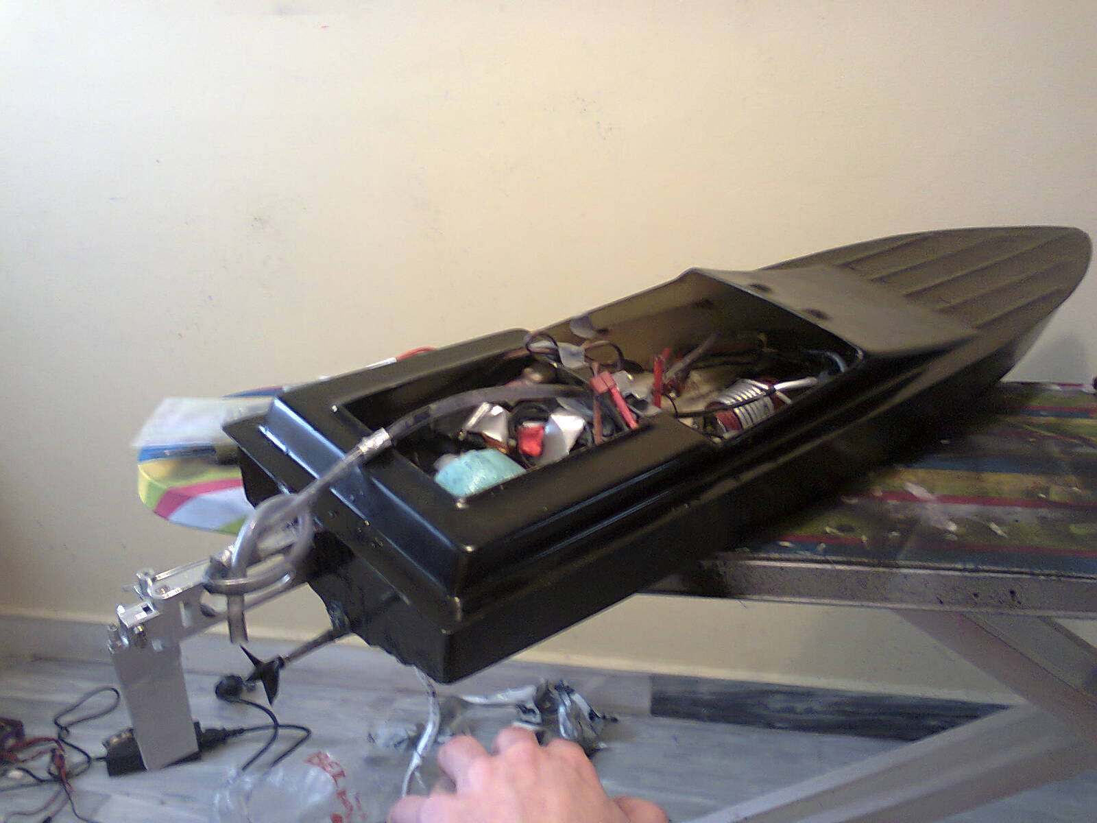

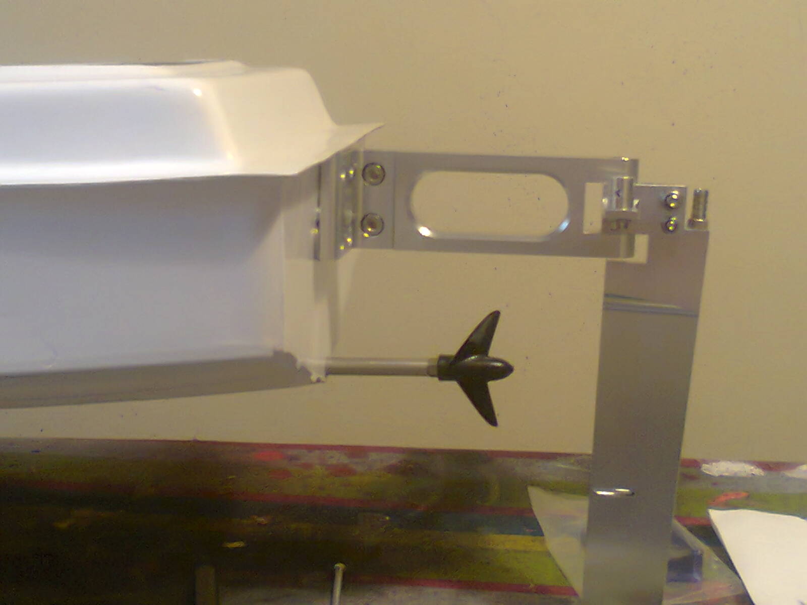

Notapor yate_storm » Lun, 07 May 2012 20:10
Acabo de colocar el timon,la parte trasera donde se coloca esta un poco inclinada asi ke le he puesto unas cuantas arandelas para compensar y dejarlo recto,lo veo un poco grande la verdad,ke opinais podria recortarlo?aparte ke la entrada para agua keda muy por debajo de la helice,he pensado en colocar los tubos de refrigeracion debajo del casco...la bancada me parece ke esta bien colocada el eje y el cardan han kedado bien alineados.como veis la distancia de la helice respecto al timon??todavia no he fijado la bocina por lo ke podria alejarla mas del timon...bueno ya me direis...

Notapor pacosantandernaval » Lun, 07 May 2012 20:59
Hola compañero,la pala de timón que has cogido es un pelín grande, pero con una sierra la puedes operar un poco por debajo de las tomas de refrigeración, que por cierto yo no usaría, pero creo que has comentado que las vas a hacer.
Estaremos observandote con atención.
Un saludo, Paco Santander Naval RC

Notapor FLA » Mar, 08 May 2012 8:24

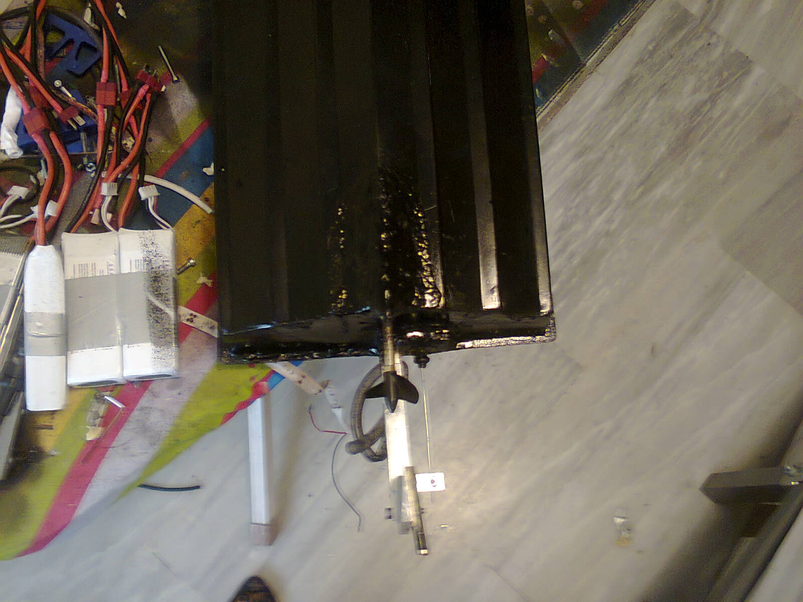

Hola Yate, veo que el casco llegó de una pieza...
Dos cosillas.
- Cuando pegues con 2 componentes o resina de poliester en un casco de poliester, con un pincel da un poco de acetona para que ablande y se adhiera mucho mejor.
- En la popa donde va el timón, pon un refuerzo de contrachapado a ser posible del Wueno el finlandes (ya que si el timón da un golpe con una rama o piedra puede rajar el mamparo de popa) y sella bien las entradas de los tornillos con silicona ya que el agua tiene el morro muy fino :lol:
Un saludo Fernando.

Notapor yate_storm » Mar, 08 May 2012 12:16
hooola fernando ktal,si al final estaba entero no tenia nada.vale pondremos algun resfuerzo para el timon,respecto a la masilla de ceys viene tal cual no hay que aplicarle un segundo componente y una vez seca se vuelve como una piedra,pero para sellar los tornillos del timon usare acetona y probare.por cierto el casco es muy bonito,me dice la experiencia mejor pintarlo cuando termine todo para no ensuciarlo jejje.me alegro haberte encontrado aki cualkier cosilla mas me dices,un abrazo..

Notapor yate_storm » Mar, 08 May 2012 12:46
pacosantandernaval escribió:Hola compañero,la pala de timón que has cogido es un pelín grande, pero con una sierra la puedes operar un poco por debajo de las tomas de refrigeración, que por cierto yo no usaría, pero creo que has comentado que las vas a hacer.
hola paco gracias por tu aportacion,respecto al timon al final lo recortare por debajo la toma de agua,lo de la refrigeracion como ves ke seria mejor?..

Notapor pacosantandernaval » Mar, 08 May 2012 21:22
Hola, voy a tratar de explicarme, coges un tubo de latón de 5mm al cual le sueldas una chapa de latón de 10x0,8 ó 1mm (ojo yo lo que hago es rodear el tubo para soldar todo alrededor y dejo una chapa de 3cm para con dos tornillos amarrarla a la popa)
La parte de abajo la corto en chaflán, que va para adelante con el objetivo de que coja la mayor cantidad de agua posible al navegar y en la parte de arriba meto tubo de silicona que luego por un agujero meto por la popa a donde corresponda.
Si he podido ayudarte bien,si necesitas cualquier otra ayuda, dilo.

Notapor yate_storm » Mié, 09 May 2012 21:56
[quote="pacosantandernaval"]Hola, voy a tratar de explicarme, coges un tubo de latón de 5mm al cual le sueldas una chapa de latón de 10x0,8 ó 1mm (ojo yo lo que hago es rodear el tubo para soldar todo alrededor y dejo una chapa de 3cm para con dos tornillos amarrarla a la popa)
Paco Santander Naval RC[/quote
Hola paco santander si lo he entendido,voy a intentar perforar primero el timon a la altura de la helice o sea hacer otro orificio igual ke el ke viene pero mas arriba,respecto a la pala del timon ya la he recortado y ha kedado mejor tambien he colocado los trim tabs, a ver si mañana subo fotos ke esto me va muy lento hoy,un saludo a todos.

Notapor darioellider » Mié, 09 May 2012 22:10
Creo que llego tarde pero yo el timon no lo tocaria y cuando pruebes la lancha si ves que tienes que cortarle le cortas pero primero prueba porque luego no puedes alargar el timon si lo necesitas.

Notapor yate_storm » Jue, 17 May 2012 18:10
Hola a todos de nuevo,no tenia internet por eso no he ido colgando mas y tal,la cosa esta terminada pero con muy mala mala pinta,os comento el eje lo puse en horizontal como me dijo un compañero ke lo pusiera,la primera prueba en la bañera la helice de 37,5 no estaba sumergida del todo por lo que no habia suficiente flujo de agua cavita y cavita entoces baje el eje un poco mas y mas hasta que ya no cavitaba en la bañera,creia ke la cosa estaba lista hasta ke me la lleve a playa feliz y contento pero cuando la puse en el agua y accelere solo sonaba aire saliendo de la helice la cosa es ke cuando accelera se crea un vacio detras de popa y no le llega agua a la helice por lo ke no anda.aki os pongo unas fotos para que veais como esta la cosa.entonces como tengo ke poner la bocina?bajarla mas poner eje semirrigido?llevo gastado mucho dinero y estoy dispuesto a poner un poco mas o olvidarme ya del tema jeje.el timon lo recorte por debajo de la entrada de agua y gira perfectamente sin problema.muchas gracias de antemano

Notapor Generación Matrix » Jue, 17 May 2012 22:23
¿Te importaría subir un par de fotos de la popa un poco más cerca?
Y otra cosa ¿has navegado? o solo en la bañera. Si no lo has probado en el agua, si puedes hazlo sólo un poco.
Es que me parece que está mal equilibrada, pero no me fío de decírtelo, porque lo mismo es qu en la foto me parece así. Lo que si te digo es que con una bocina aparentemente tan larga, el barco va a tenr una buena salida, pero me da la sensación de que la bocina está rara, por eso te pido las fotos. Si es así tiene fácil arreglo, si es lo que pienso ta,bién pero vas a tener que recortar eje y bocina.

Notapor yate_storm » Jue, 17 May 2012 22:49
Generación Matrix escribió:¿Te importaría subir un par de fotos de la popa un poco más cerca?
hola generacion matrix gracias una vez mas por tu rapida respuesta la probe en la bañera al seguir bajando mas la bocina hasta ke no cavitaba creo ke es pk no avanzaba y siempre habia agua en la popa,luego me la lleve a la playa y claro al avanzar el casco se genera el hueco sin agua en la popa y la helice le llega poco agua y succiona aire y no empuja agua,no se si me explico bien y hay que modificar lo ke sea lo hago.un saludo

Notapor Generación Matrix » Jue, 17 May 2012 23:27
Te explic as perfectamente, tienes que empujar con la mano la popa para que se hunda algo y coja todo el agua que necesita.
De todas formas veo en la foto mucha casquería en el hueco de popa, pero con la foto no identifico todo, imagino que has metido el variador, receptor, servo y todo, menos el motor y la batería (lo que más pesa) por delante del punto de equilibrio. Por así decirlo has cargado el barco más en la proa que en la popa, con lo que cuabndo le arreas al gatillo aquello funciona, pero deja la hélice casi al aire.
Prueba 1:
Ponle un peso en la popa, de menos vete a más, o sea ve cargando un poco hatas que veas que se hunde y por sí sola hunde la hélice. Si no es mucho peso déjalo si quieres y no tienes que tocar nada. Es lo más sencillo pero llevas algo más de peso.
Prueba 2:
Si la prueba 1 funciona y quieres hacerlo realmente bien, tienes que trasladar peso un poco hacia atrás, es decir te tienes que llevar el motor y baterías o sólo e motor hacia la popa.
No sé la configuración del barco, es decir lo que te dice el fabricante para montarlo. Pero por lógica es así.
Todo esto te implica arrancar la bancada, recortar algo la bocina, el eje, etc.... Por eso te digo que si sólo es para entrenerte, déjalo con el peso extra en popa. Si es para correr tienes que conseguir una mejor configuración, retirando el peso sobrante.
Te explico a lo mejor un poco "basto" pero lo vas a entender. Si metes un lápiz debajo del casco, en teoría por la mitad, el barco se mantendría en equilibrio sobre ese lápiz. Ése es su punto de equilibrio, pues bien para que un barco rc funcione tiene que tener ligeramente hundida la popa, con lo que tienes que poner algo más de peso por detrás, que por delante. Si te pasas tenderá a hacer el caballito, vamos a decirlo así. Si no llegas te pasa lo que te pasa y es que la hélice no desplaza agua sino aire, porque una de sus palas se eleva por encima del agua demasiado y no desplaza casi agua sino pompas de aire, es decir cavita, ya que no encuentra la resistencia del agua que necesita para el desplazamiento.
No sé si me he enrollado, pero a estahora no esperes otra cosa, suerte has tenido de que no te cuente una historia de la mili. :roll:

Notapor yate_storm » Jue, 17 May 2012 23:57
Generación Matrix escribió:Te explic as perfectamente, tienes que empujar con la mano la popa para que se hunda algo y coja todo el agua que necesita.
Prueba 1:
Prueba 2:
Fdo: Elena Francis. :mrgreen: :mrgreen: :mrgreen: :mrgreen: :mrgreen: :mrgreen:
si a lo mejor es el problema del peso en casa la probe con 8 baterias en la parte mas cerca de proa y en la playa solo me lleve 4 baterias,ahora que me lo dices caigo,habria pesado unos 500 gr mas o menos.mañana lo probare pero creo ke aun asi no ira bien.y si bajo un poco mas la bocina hasta ke la helice no sobrepase el casco pero inlcinando la bocina un poco ,iria mejor...?

Notapor Generación Matrix » Vie, 18 May 2012 0:13
Antes de mover la bocina, prueba el peso. Porque si bajas la bocina efectivamente se sumergirá más, pero la fuerza por así decirlo la vas a hacer de abajo a arriba, cuando debe de ser lo más horizontal posible, ¿para qué? para que toda la fuerza del motor se concentre en el desplazamiento, en avanzar, no en avanzar empujando el casco al mismo tiempo de abajo a arriba y lógicamente, perdiendo velocidad y potencia.
En caso de que al final te decidas a tocar la bocina con un eje flexible le haces una curva en forma de s, para que la fuerza la haga horizontal paralela al casco pero algo más abajo.

Notapor yate_storm » Vie, 18 May 2012 11:09
Generación Matrix escribió:Antes de mover la bocina, prueba el peso. Porque si bajas la bocina efectivamente se sumergirá más, pero la fuerza por así decirlo la vas a hacer de abajo a arriba, cuando debe de ser lo más horizontal posible, ¿para qué? para que toda la fuerza del motor se concentre en el desplazamiento, en avanzar, no en avanzar empujando el casco al mismo tiempo de abajo a arriba y lógicamente, perdiendo velocidad y potencia.
Voy a bajar entonces el eje un poco mas bajandolo por debajo del casco con un poco de inclinacion,si me da un buen resultado lo dejare asi tampoco quiero competir,con tal de alcanzar unos 35kmh me comformare y ya mas adelante la colocare con eje flexiblehe estado mirando arbotantes y eje flexible y hay ke elegir muy bien ke comprar y pensar como va a kedar ya ke lo puedo comprar y otra vez por faltas de conocimientos no me encajara,bueno primeo voy a ver el resultado este y te comento.gracias
