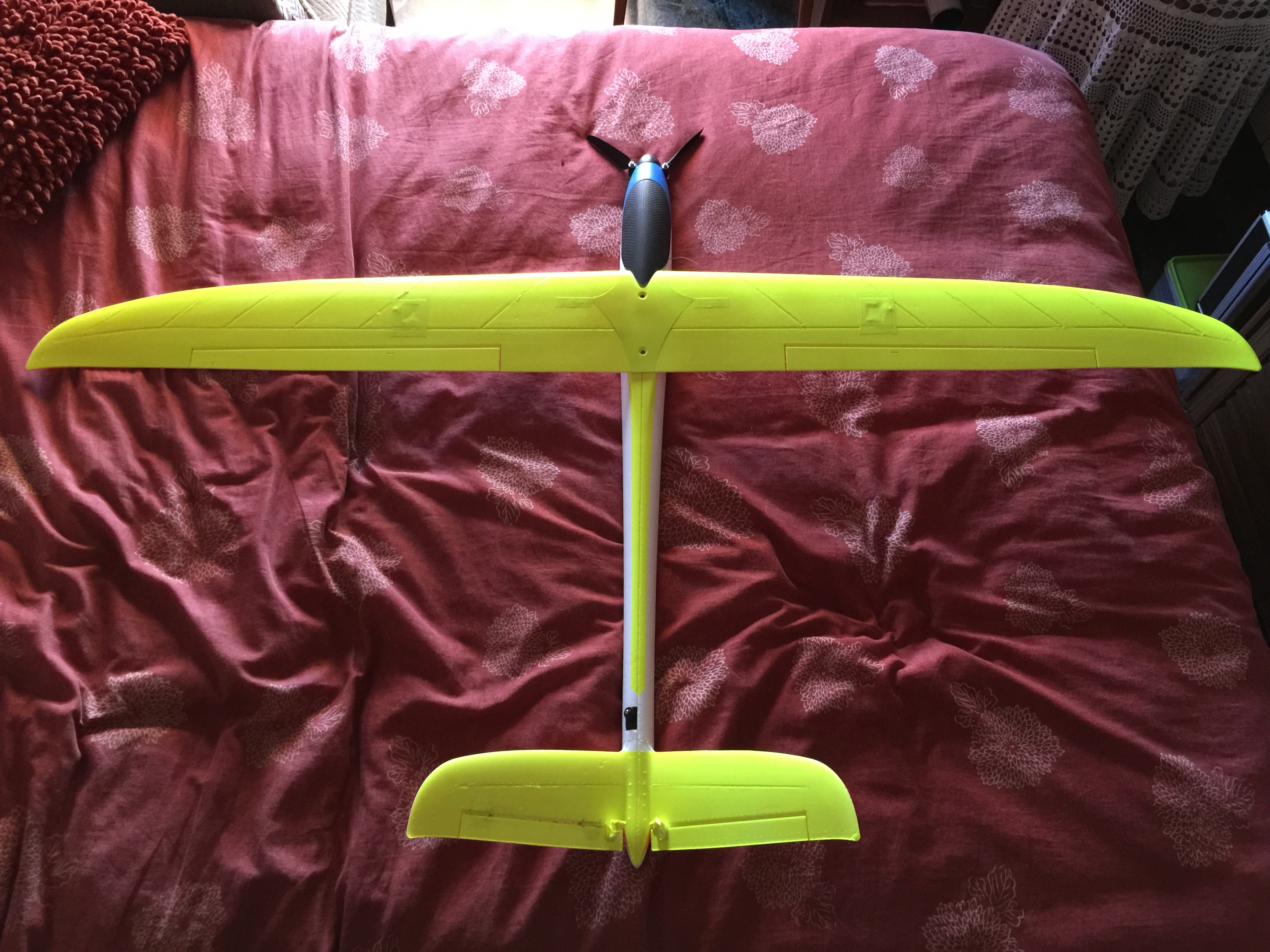

Por Menrold
#1363493

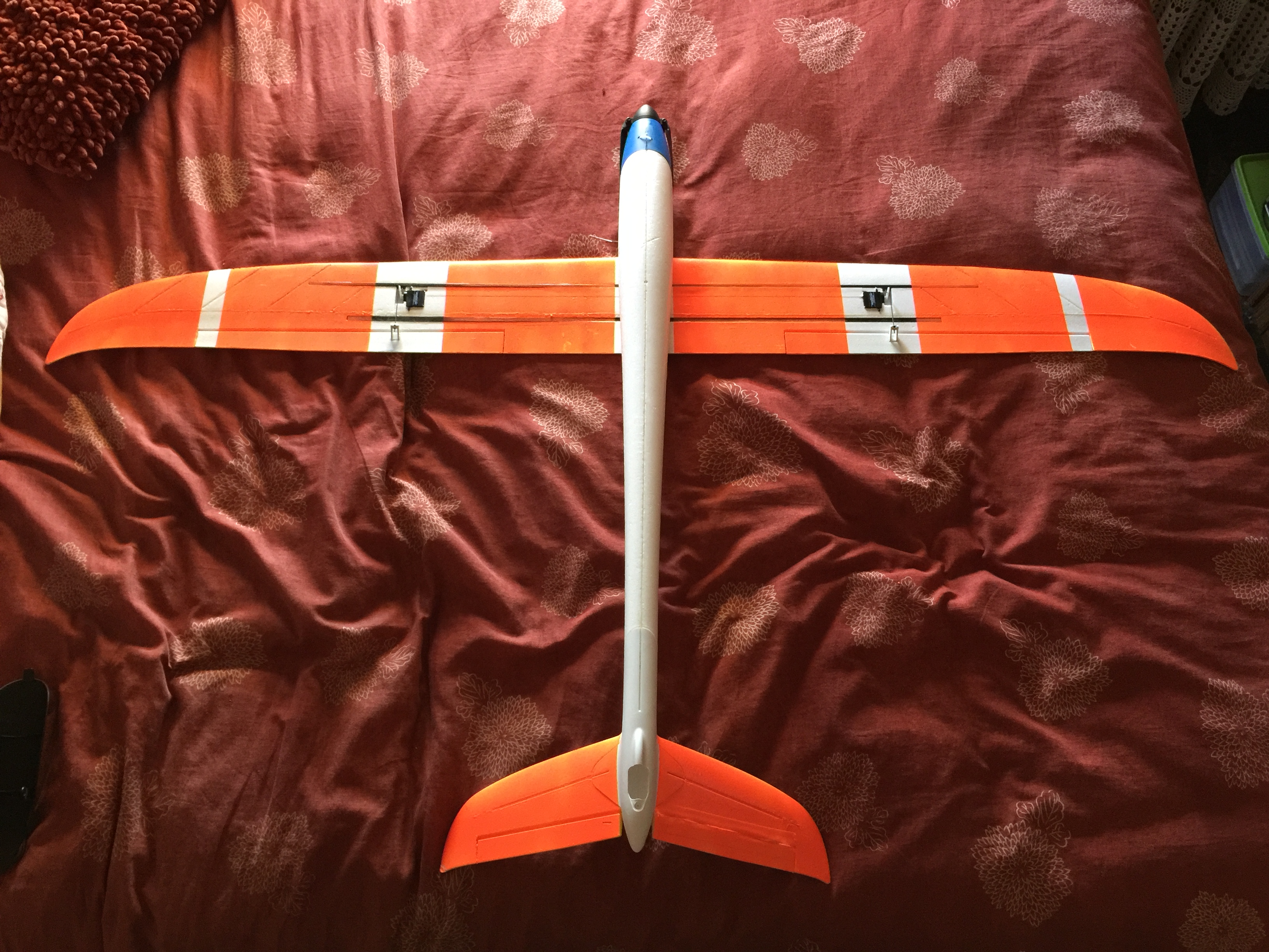

Bueno, pues casi acabado ya.
He tenido que pedir un variador de 40A de tamaño reducido por que no queda casi espacio para la batería.
El tema del ala que creía inservible al final era un fallo tonto y esta perfecta. A ver que tal la estrena...

Por Menrold
#1363683
hariz escribió:Muy bien esa pintura fluorescente. Uno de los grandes problemas de este velerito es que "se desaparece" con mucha facilidad. Nos cuentas a ver si mejora la visibilidad.
Por eso lo he pintado así. Ya me imaginaba que con el tamaño que tiene y la velocidad que suele ir mejor pintarlo para que se vea bien. No lo he volado aún, pero ya te digo yo que tengo un acrobático pintado en naranja fluorescente y se ve a la legua. Desde entonces, todos en fluor. Eso sí, a este le he echado después un barniz brillo para proteger la pintura.

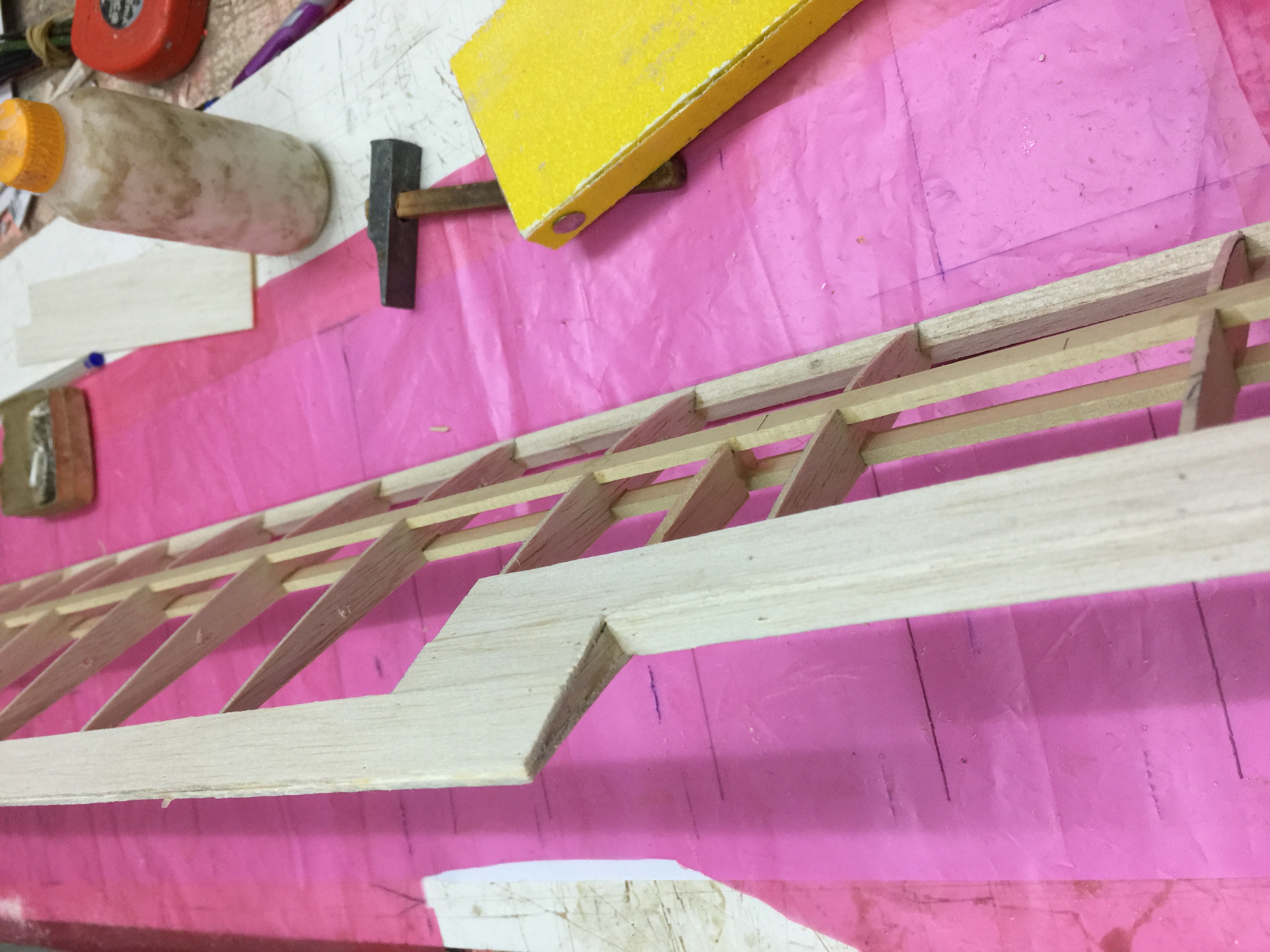

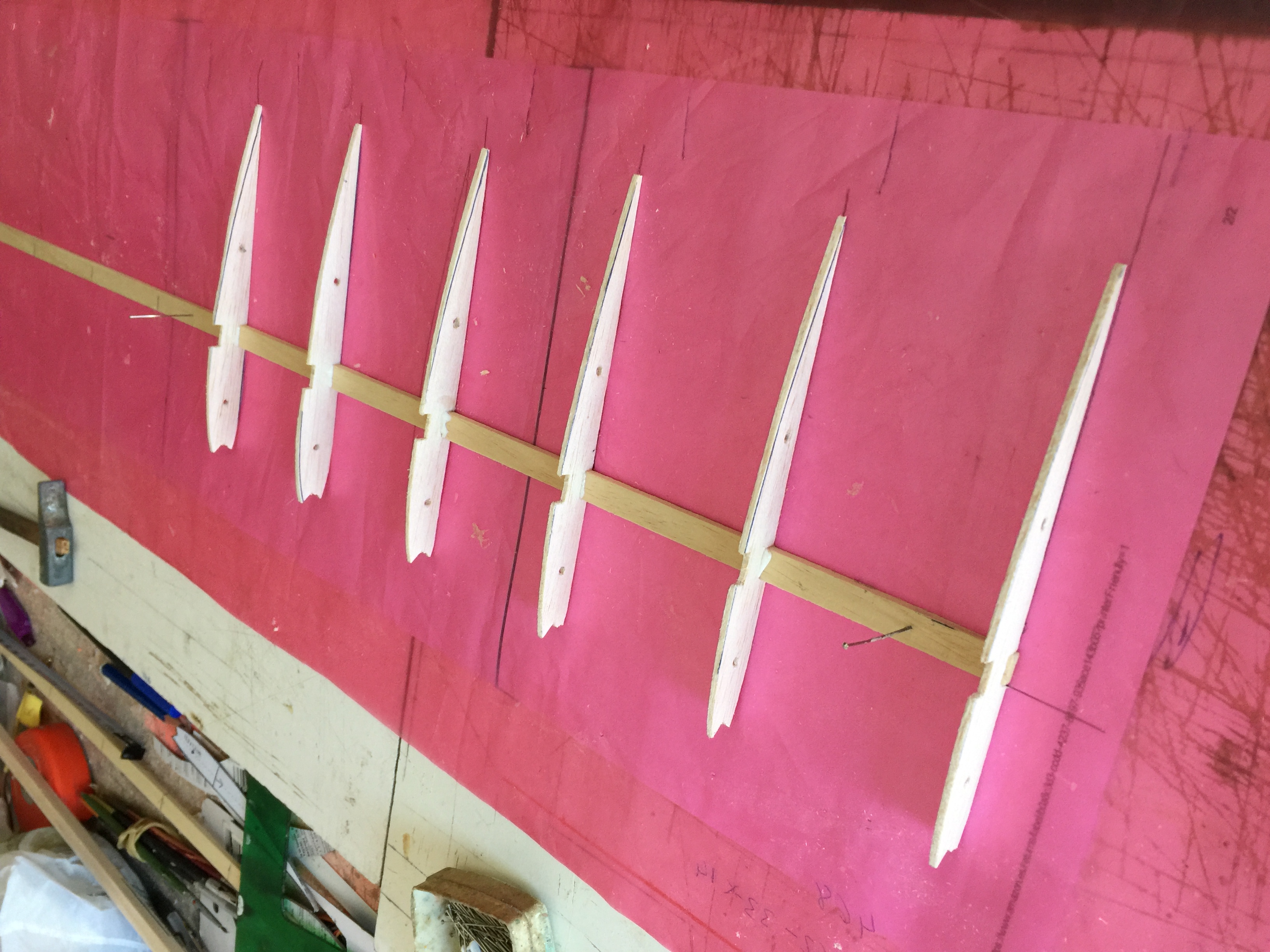

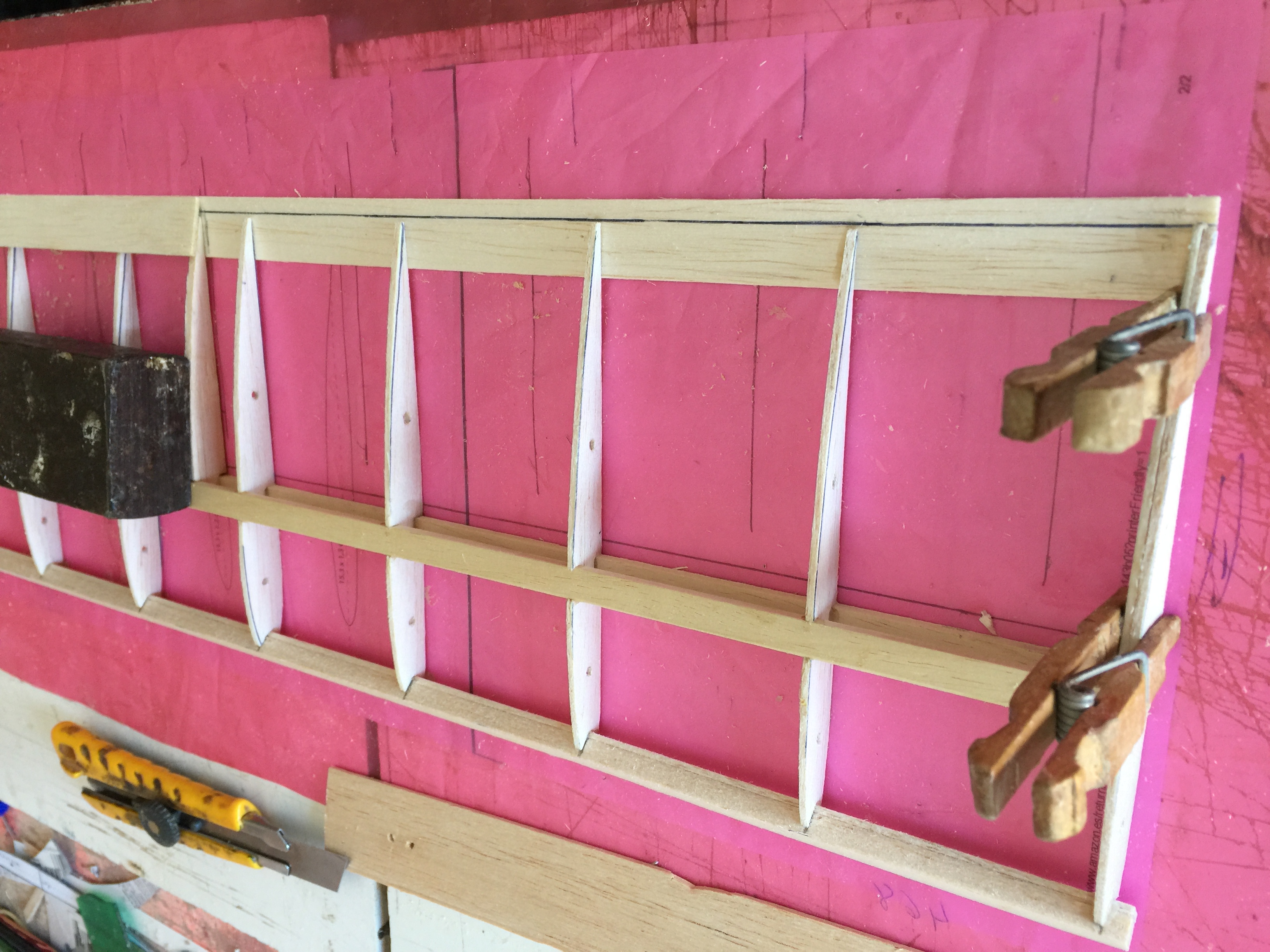

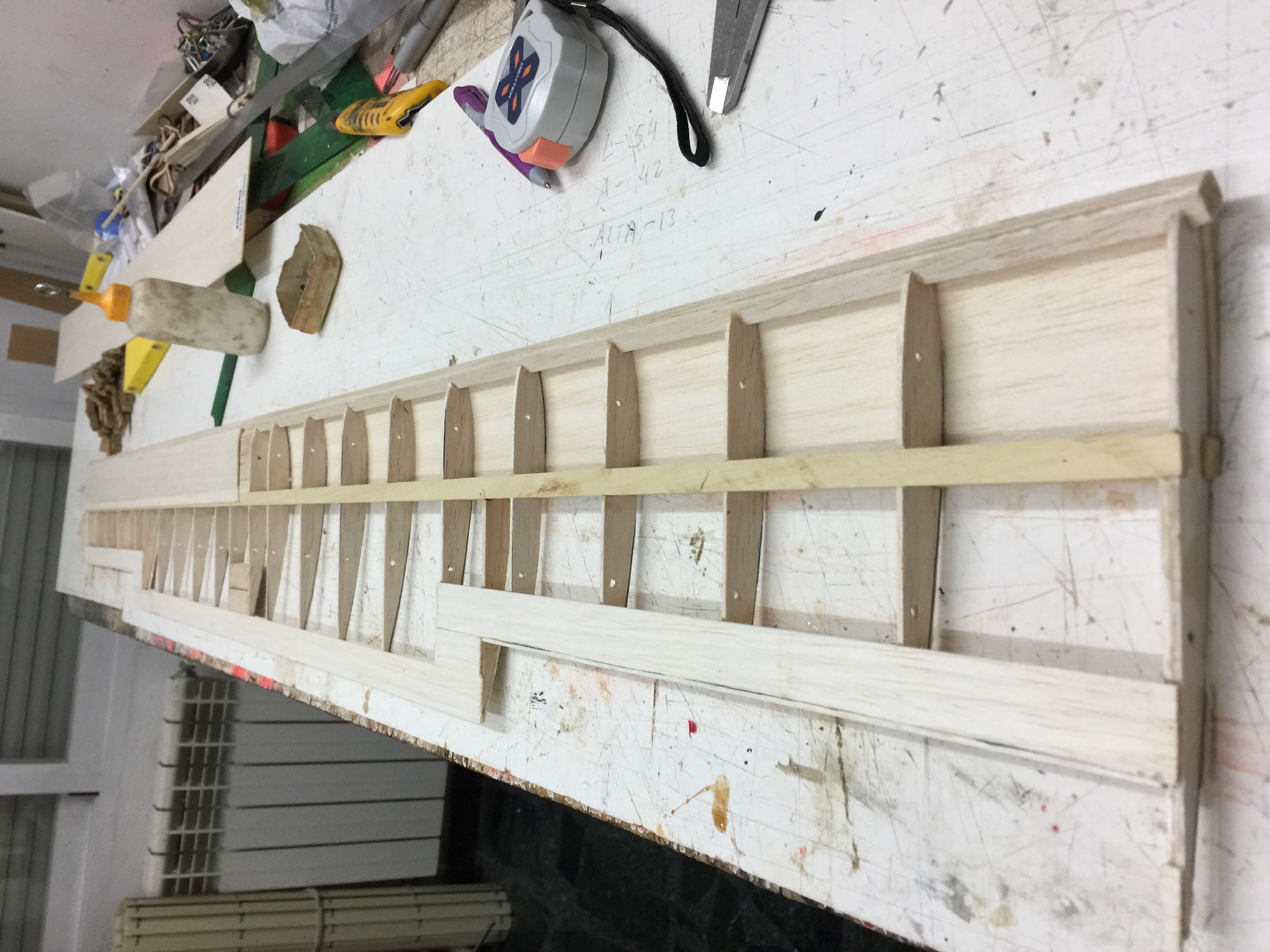

¿A alguien le ha dado por hacer otras alas al cacharro este antes o después de un accidente?
Yo me lo estoy planteando antes de volarlo. Fabricarme unas de costillas con varillas de carbono que se quede rigído, de 150 cm. de envergadura y con un perfil un pelín (sólo un poco) mas grueso. Y por supuesto con su mismo anclaje de dos tornillos de fibra. Un quita y pon, vamos.
Se aceptan propuestas de perfiles...

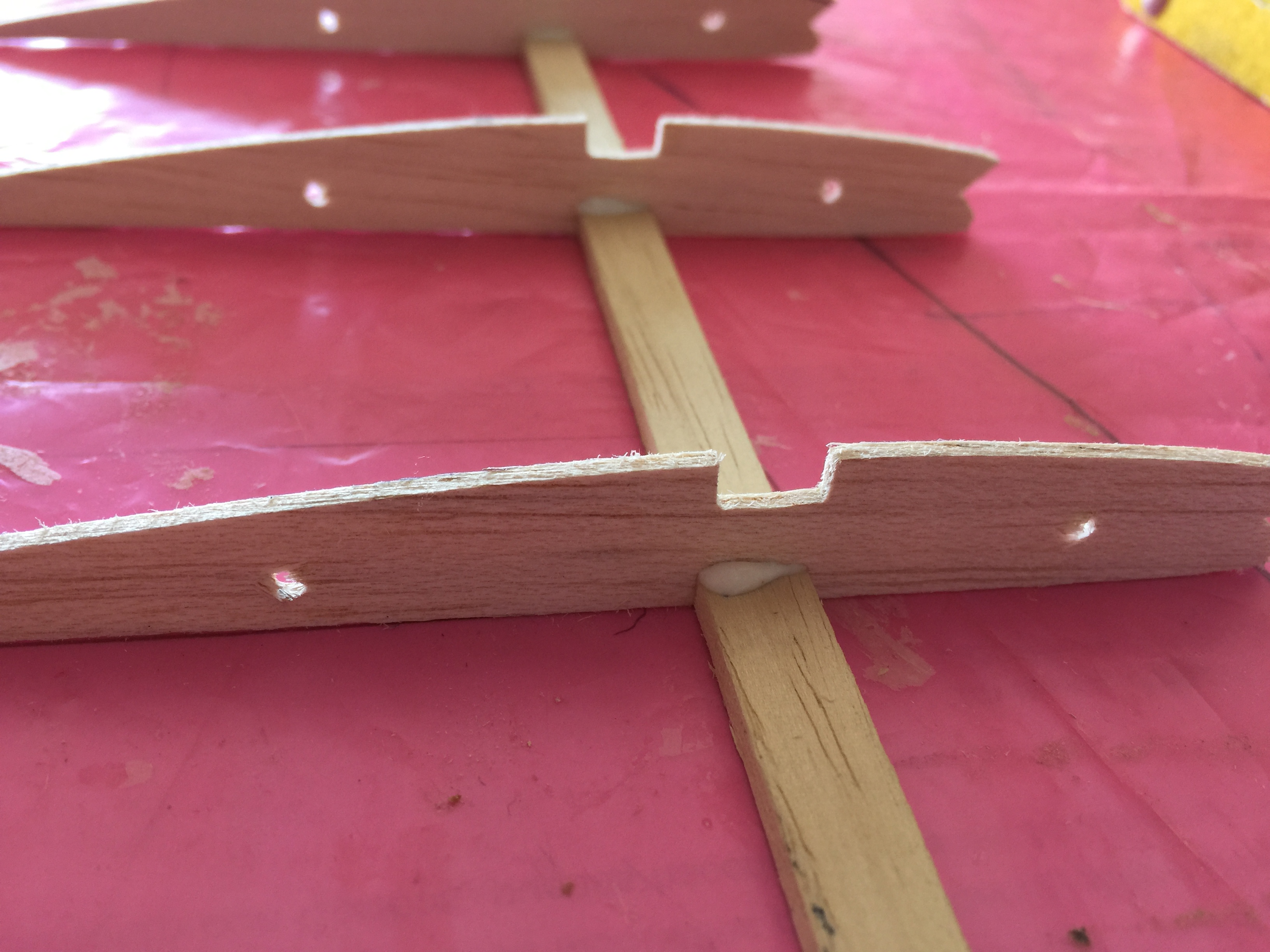

Por Menrold
#1365943
Bueno, pues desgraciadamente antes de volarlo me veo en la obligación de venderlo. Una pena por que me apetecía mucho. Voy a ponerlo en la sección correspondiente.

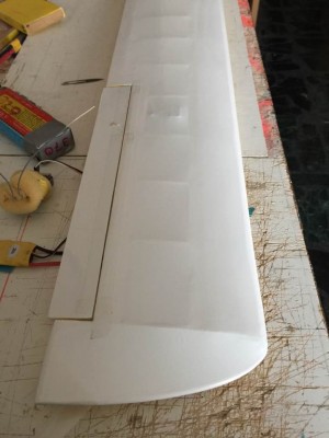

Por Menrold
#1370305
Visto lo visto y como anda el tema lo retiro de la venta y me lo quedo.

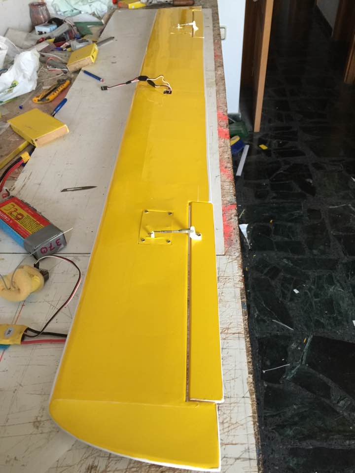

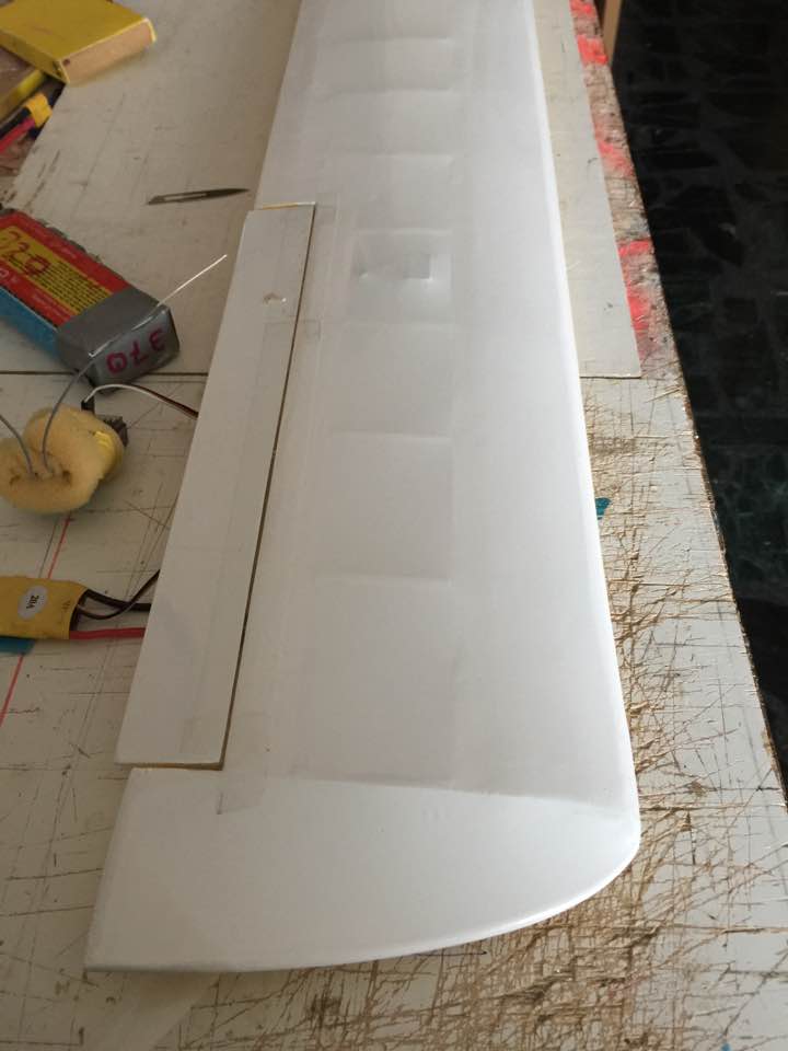

De hecho para ir haciendo dedo le he fabricado unas alas "a la antigua" con 10 cm más de envergadura (de 140 cm pasa a 150 cm) y un poco más de cuerda, hasta los 15,5 cm. Por debajo perfil casi plano y de 1,5 cm de grosor.
Probado el otro día, vuela de escándalo. Imagino que quitarle más de la mitad de peso con las alas también ha tenido que ver. El problema va a ser cuando quiera "forzarlo" ya que no le puse largueros de carbono por dentro de las alas, y temo que en una maniobra las parta.
Sube como un misil y gracias a la batería que le he puesto no hace falta ni un gramo de plomo.

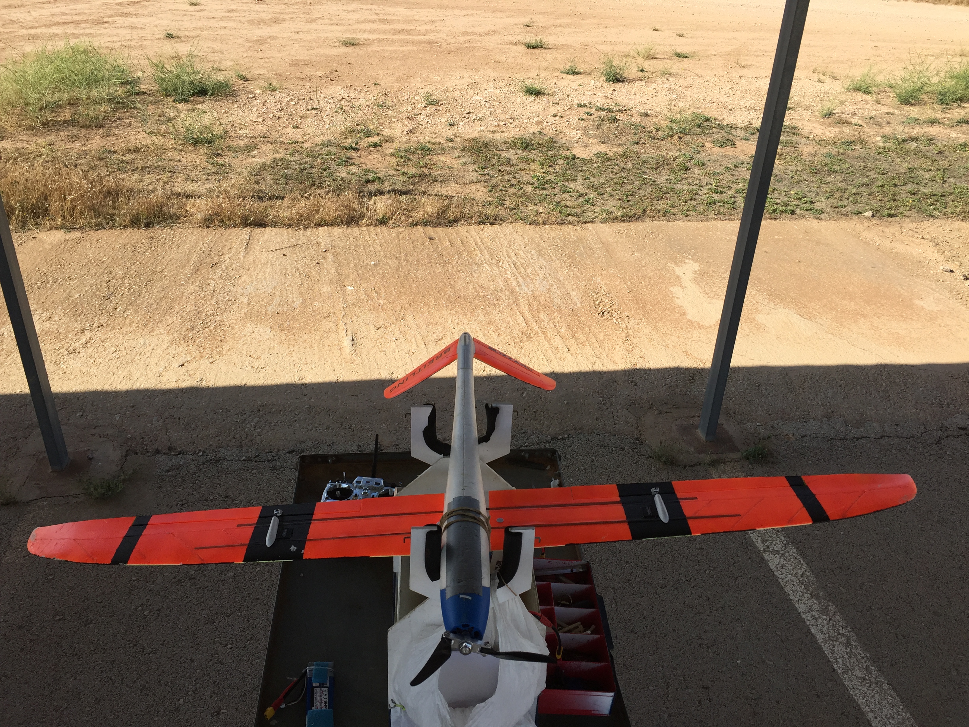

Luego pongo fotos ya que la decoración la he tenido que retocar por que en el aire no se veía un pimiento. Ahora toca activar el freno en el variador que me está costando ya que aunque hago lo que dice el manual para mi que el chino que lo empaquetó se equivocó XD

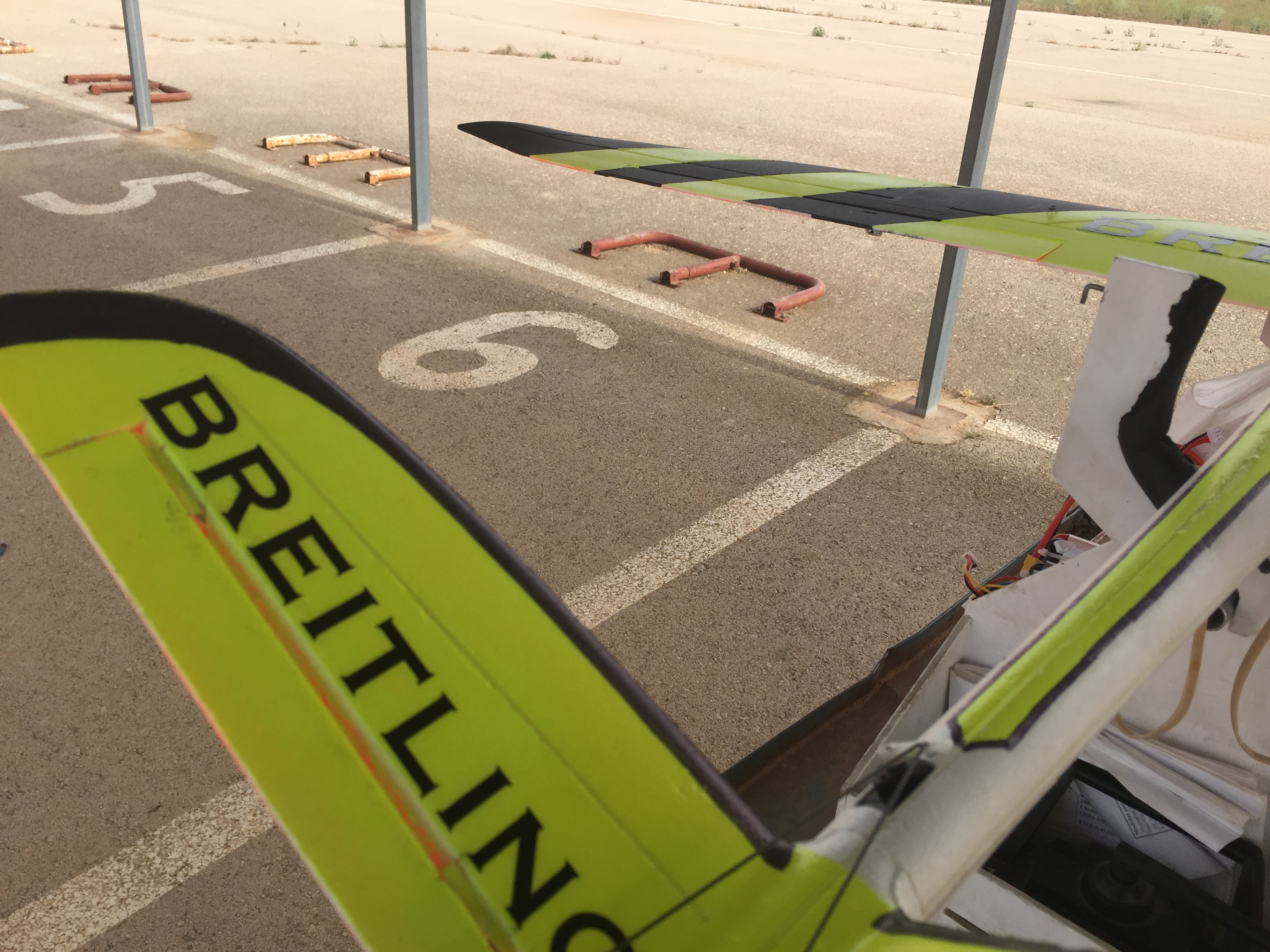

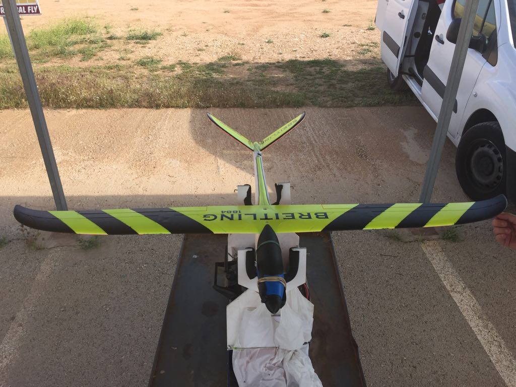

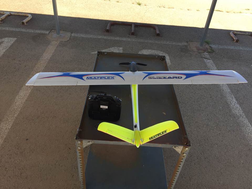

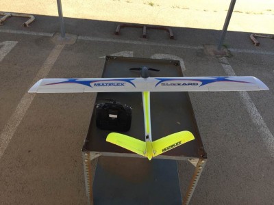

Por Menrold
#1372495

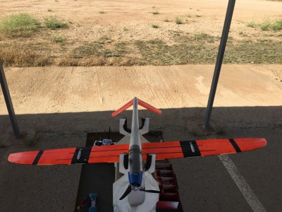

Pues al final llevo unos días volando con sus alas originales, y no entiendo por que la gente dice que vuela mal. Me habíais metido tanto miedo en el cuerpo con algunos comentarios que estaba "acojonado" y por eso le hice unas alas menos radicales.
Es una delicia y hace exactamente lo que le exiges. Parece mentira que estos corchos vuelen tan bien. Evidentemente no es un hotliner de fibra, pero da para divertirse bastante, sobre todo haciéndolo silbar delante de ti con pasaditas rápidas sin motor, invertidos, toneles, etc. El peligro es que se te "caliente" el dedo (que es muy fácil con este avión) y te vayas por la tangente, exigiéndole demás...
Es cierto que con vuestros comentarios habéis ayudado bastante a no cometer errores en el montaje, cosa que se agradece y mucho.
Lo dicho, si ya tienes un poco de dedo (como comentaba en otro post no es un avión para novatos ni se parece por asomo al "Easy Star") y te gustan las pasadas rápidas o entrenamiento para un hotliner "grande", este es tu bicho ahora que está bastante rebajado de su precio original.
Eso sí, que no se os olvide pintarlo de colores vistosos, por que entre lo pequeño que es y lo rápido que va, lo podéis perder de vista en un parpadeo!!!
Por Juande
#1372500
Ese amarillo y negro te ha quedado de lo más resultón, enhorabuena.
Por Menrold
#1372565
Muchas gracias!!
Pues por las rayas negras se ve, por que el amarillo aunque fluorescente en el aire se ve como el blanco (o peor). Mejor naranja, rojo o como mucho verde (fluorescentes, claro).
