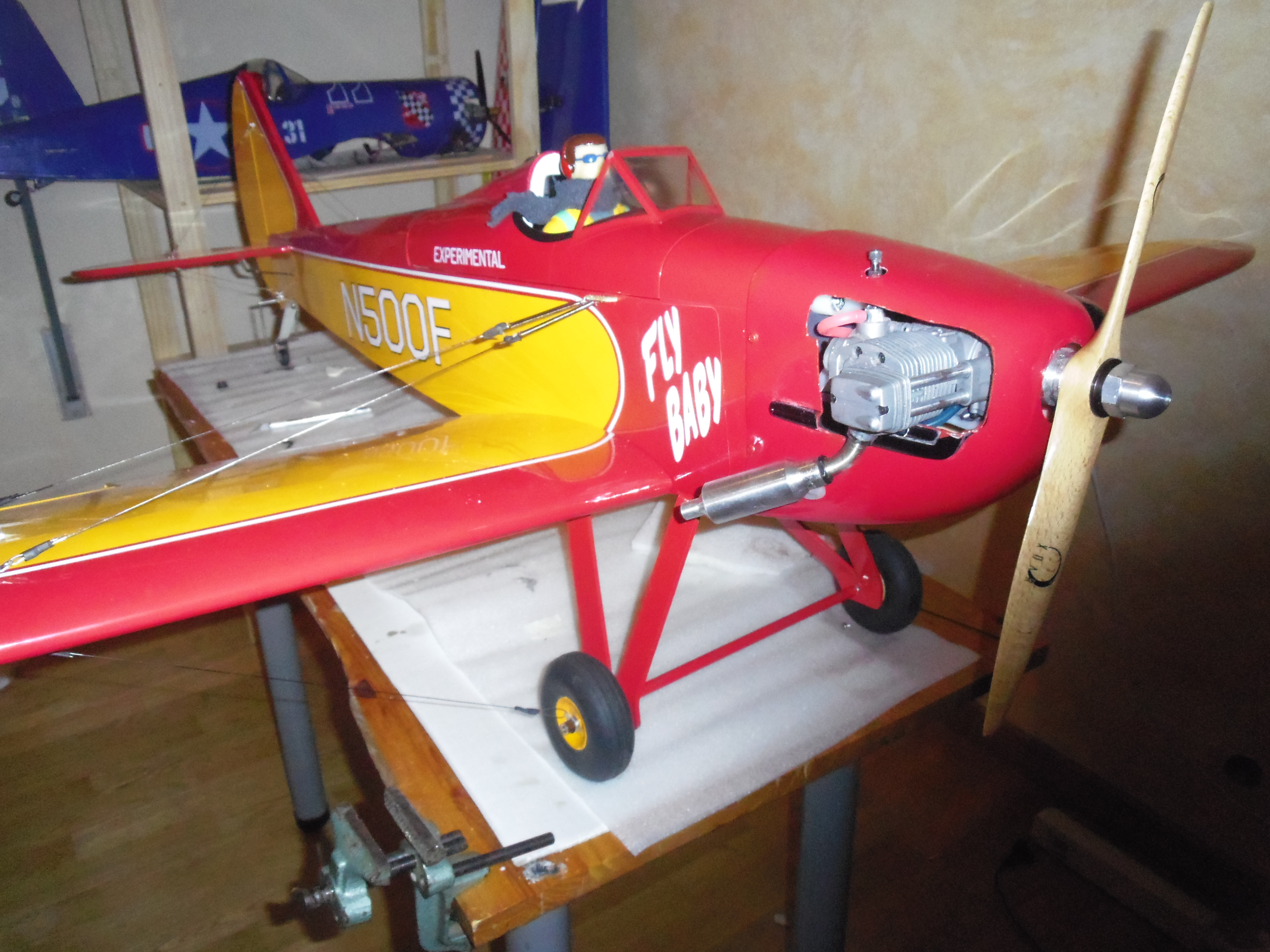

Hola, yo también estoy montando este modelo y le tengo preparado un motor RCGF de 20cc., que es el que tengo a mano. Sé que es mucho motor y mucho peso en el morro, pero es lo que hay; no obstante, creo que tampoco es añadir tanto peso respecto a un 15cc.
El avión tiene una estampa clásica francamente bonita y la calidad del modelo no tiene muchos peros y por sus características y dimensiones no creo que tenga ninguna dificultad de vuelo.

Gracias pr la conestacion, ire poniendo alguna fotillo de la contruccion
con lo que cuentas del motor por peso no creo que haya problema, quiza por la pala que sea tan grade que al despegar te llege a tocar en la pista
#1377266
Hola mike8, no sé si te has dado cuenta que el morro queda bastante alto, de todas formas, gracias por la observación. Probaré varias para ver cuál es la ideal para el modelo y entre ellas estoy valorando la posibilidad de ponerle una tripala.

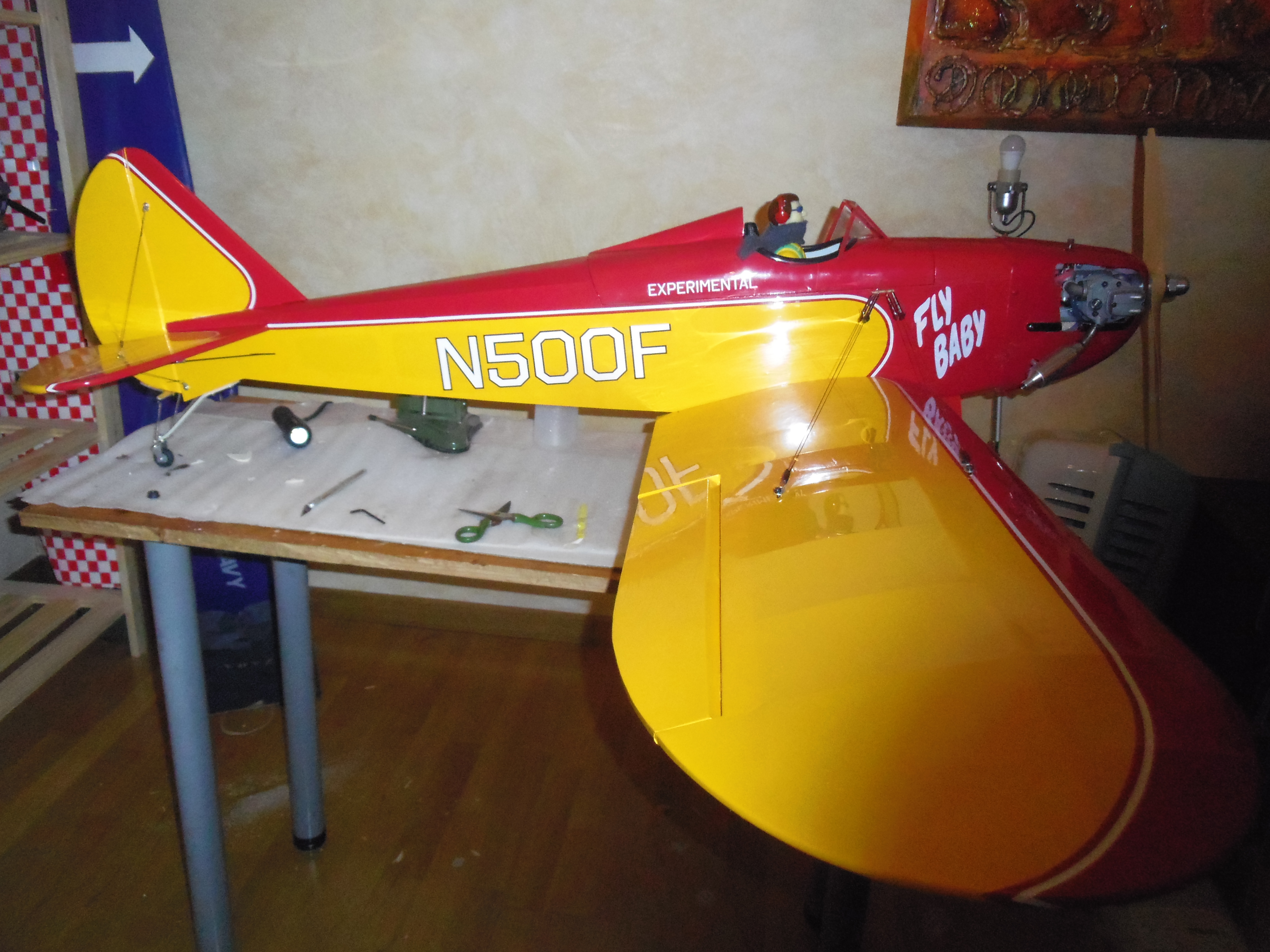

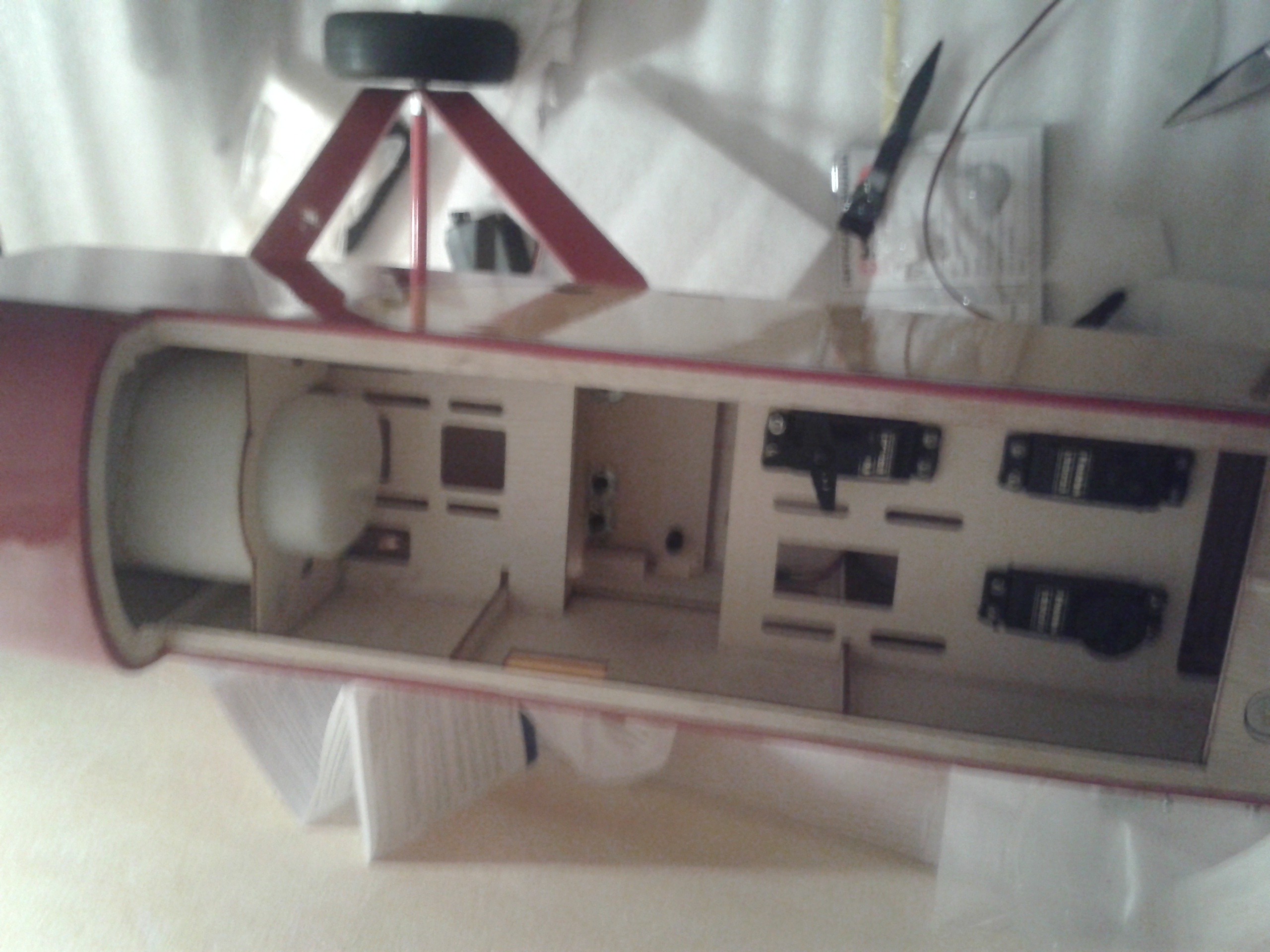

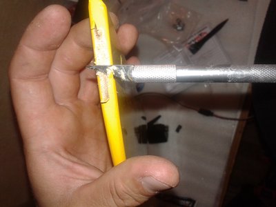

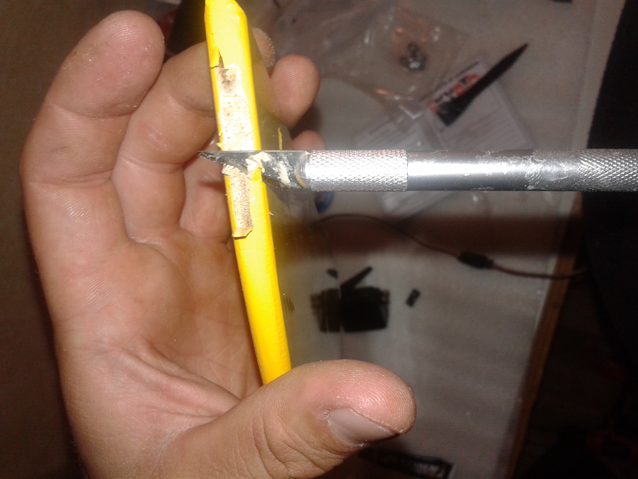

Ya queda menos; he tenido que hacer un poco la forma de la pieza para poder encastrarla

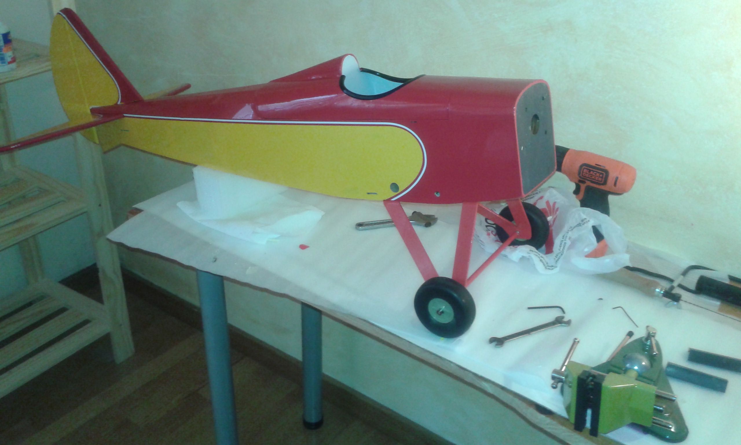

#1377465
Depósito encastrado

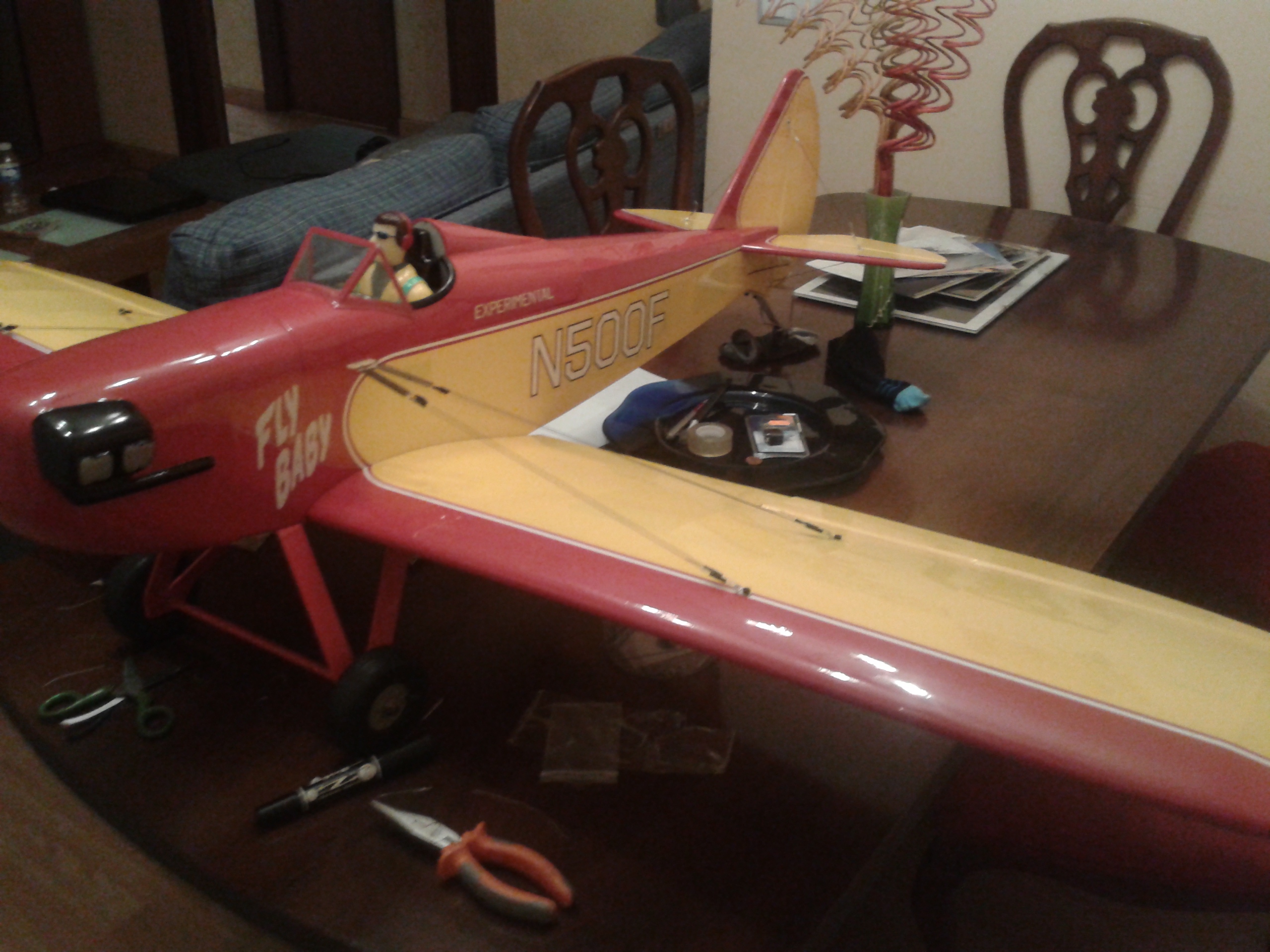

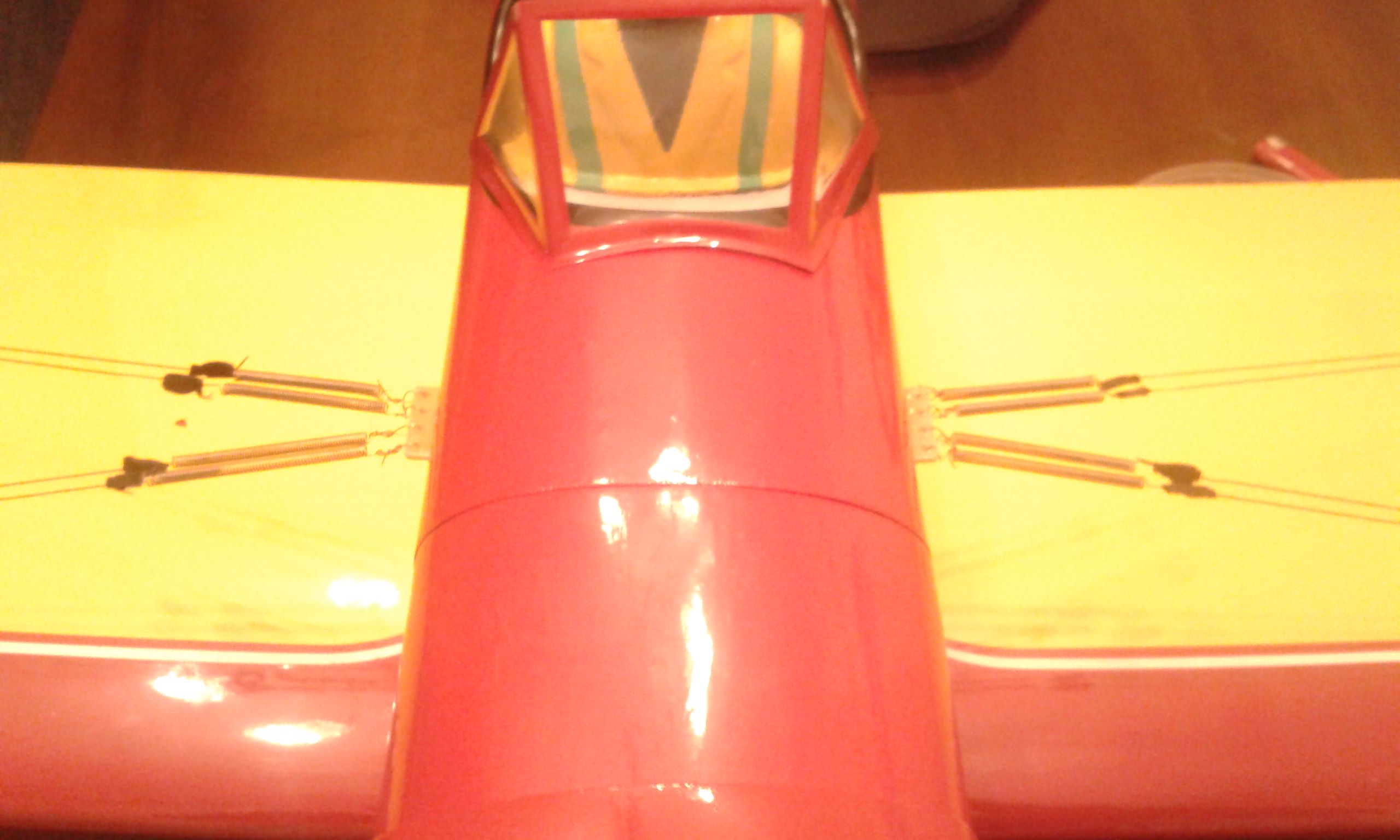

Por mike8
#1377619

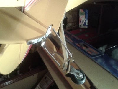

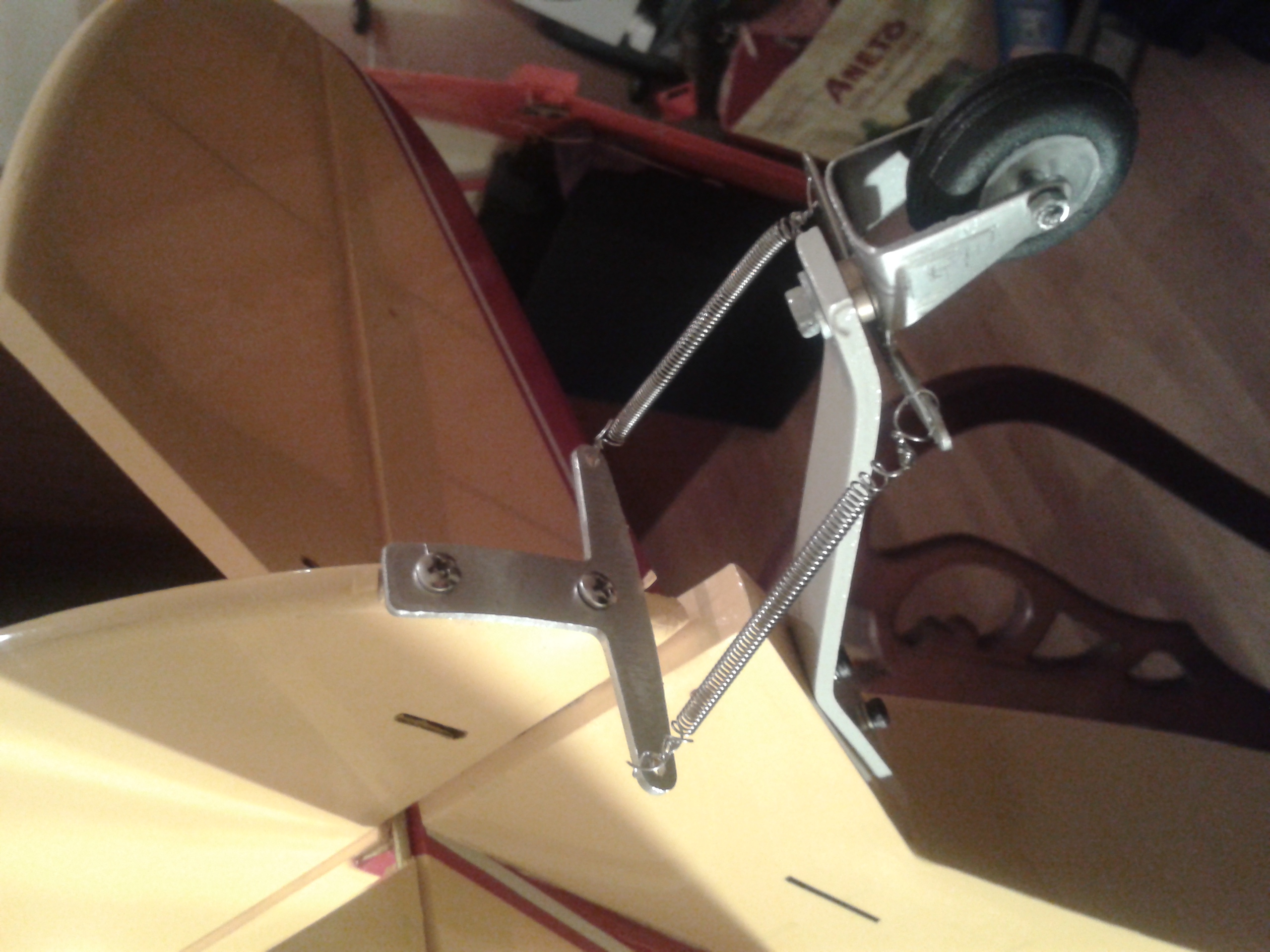

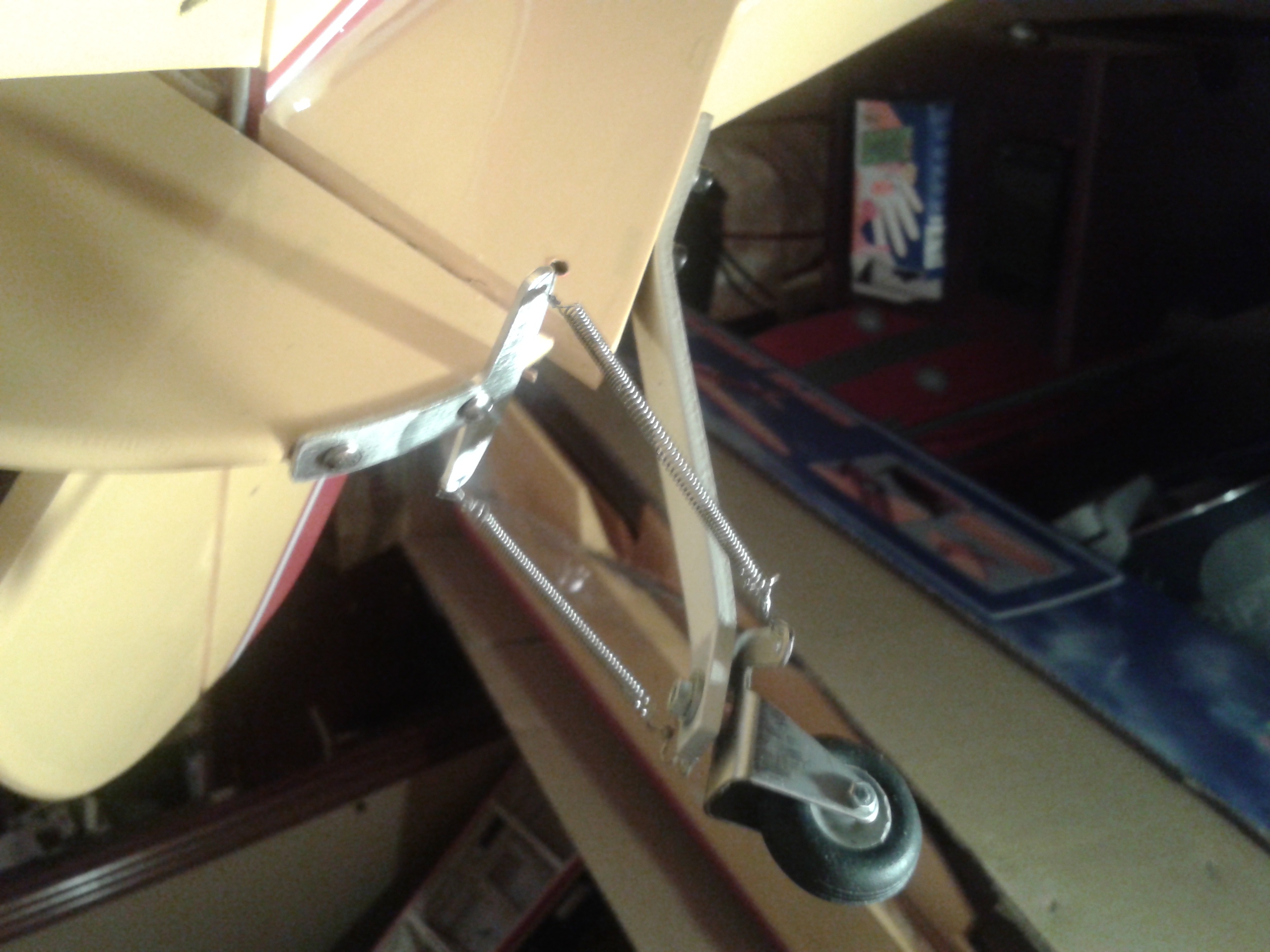

Ya esta practicamente montado a falta del motor ASP 91 4T y detalles de los mandos de a bordo, en las uniones de los tirantes he puesto tubo termoretractil y he pintado los cables y muelles de negro para que sea un pelín más realista.
Algún Consejo para hacerlo lo más realista posible? Gracias

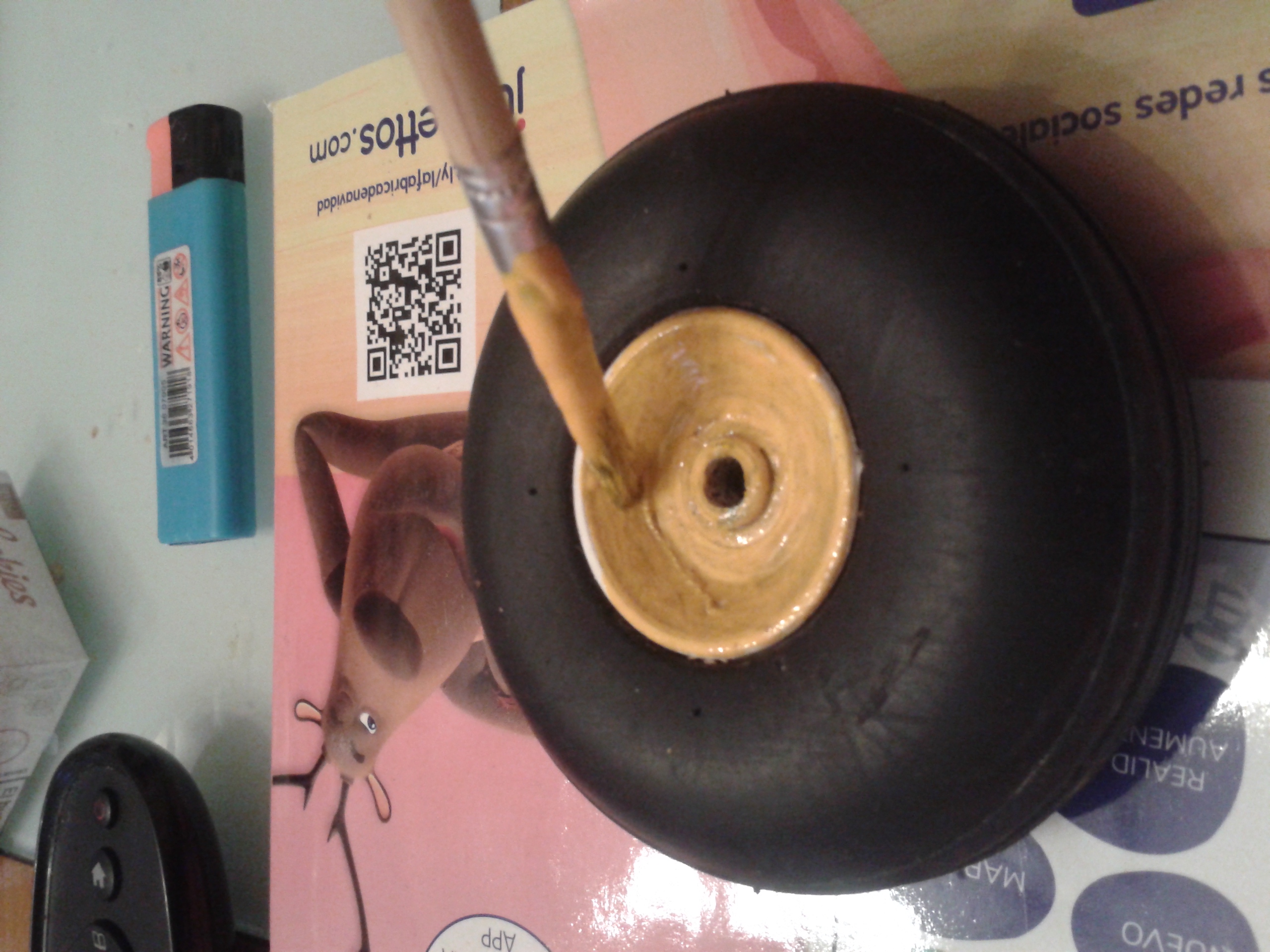

Como se trata de una maqueta de un avión de construcción amateur, envejecerlo y ensuciarlo está fuera de lugar.
Yo te aconsejaría construir un panel de instrumentos en lámina de madera, mas real que la pegatina que trae de serie el modelo, y pintar la llanta de las ruedas principales en un amarillo similar al del entelado.
Lo bueno sería, cuando pudieses, cambiar las ruedas originales (algo grandes, pero sobre todo muy cuadradotas) por unas tipo "Piper Cub" del correcto diámetro, con las llantas y los tapacubos pintados en amarillo, también.

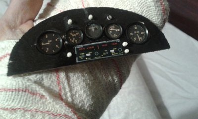

Gracias Jesús! Muy buena idea lo de las llantas, lo del panel ya tenía pensado, ayer mismo compre instrumental de a bordo a escala y le puse un asiento que tenía perdido en un cajón, a ver que tal me va quedando.

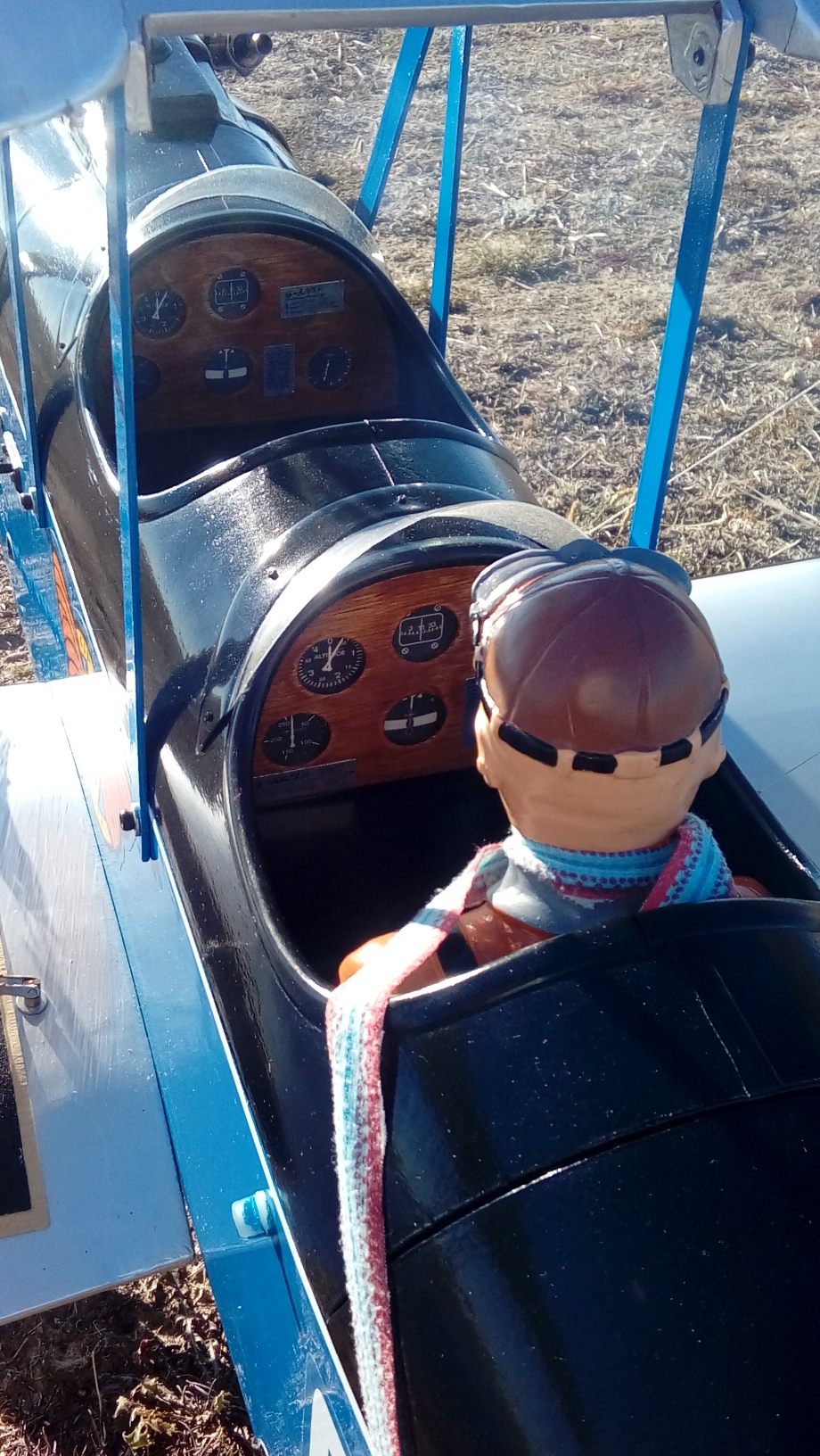

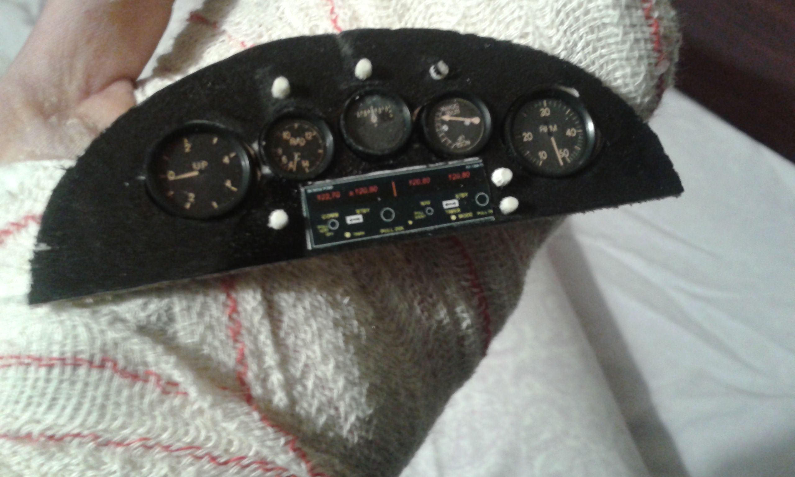

Por mike8
#1377904

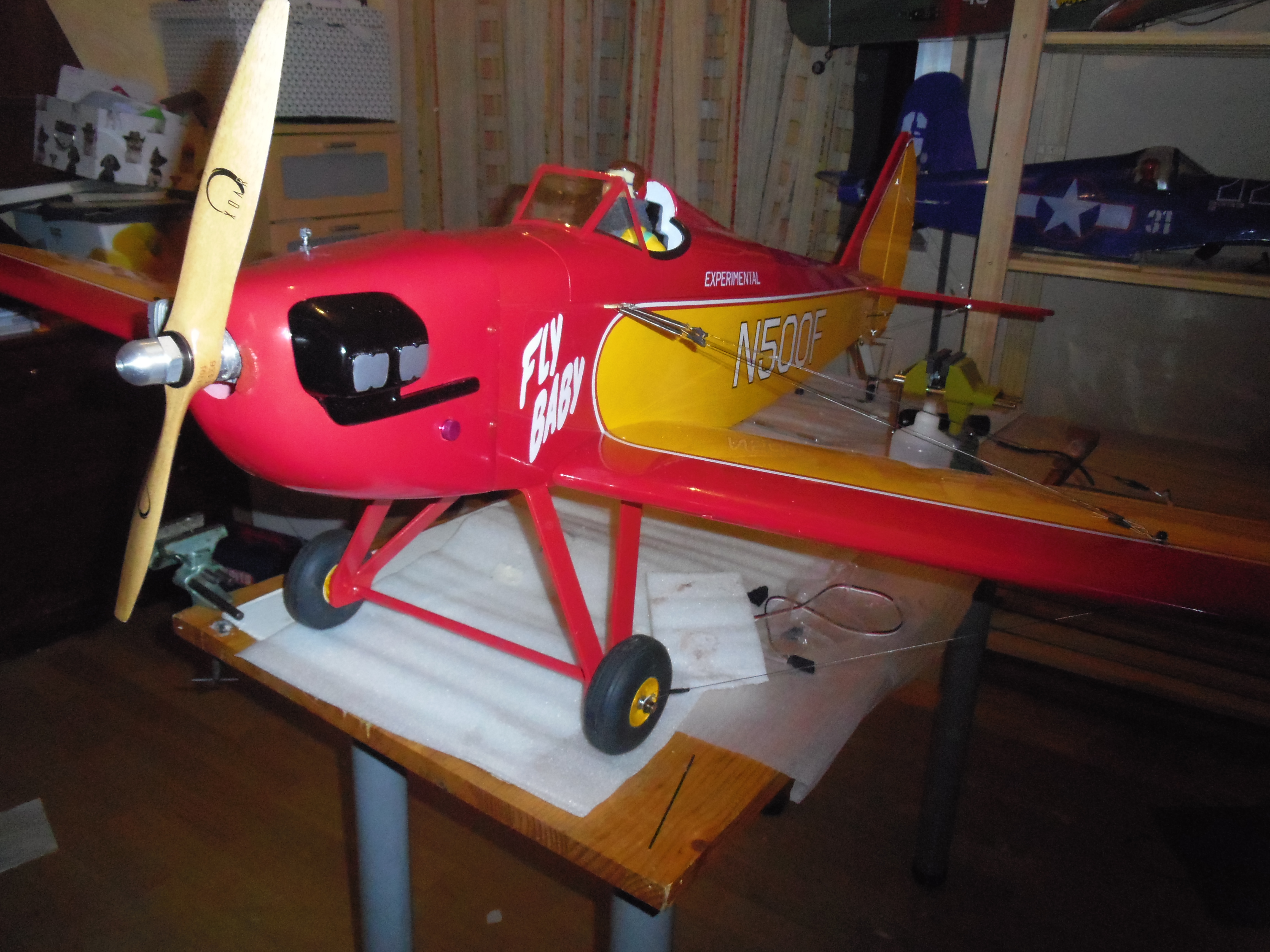

Pequeños detalles como me sugeristeis, panel y ruedas con un perfil real y a escala pintadas del tono
Por mike8
#1377906

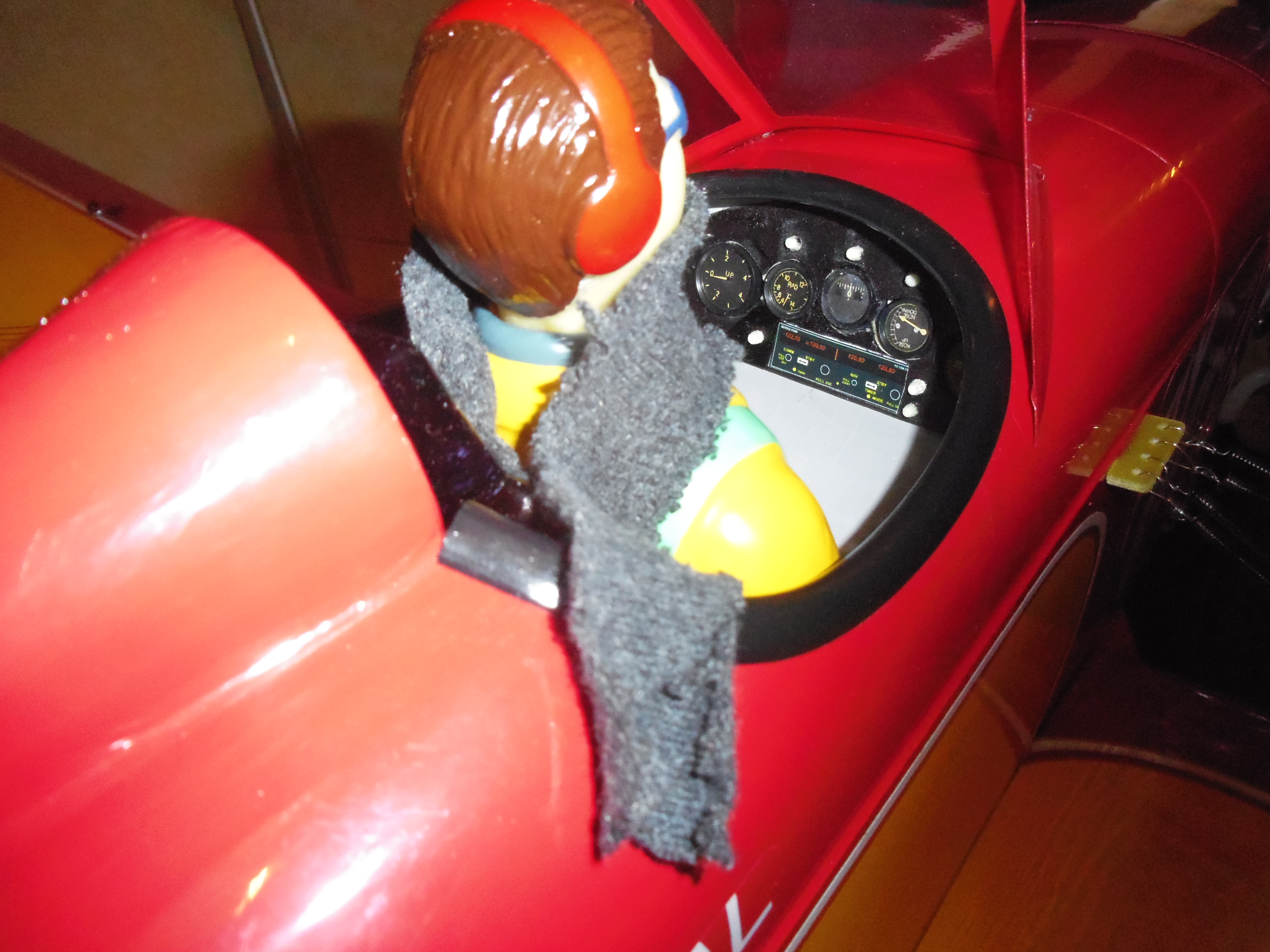

Por fin modelo terminado con bufanda y todo la siguiente en el aire.
Por mike8
#1377907
Detalle del panel de mandos
