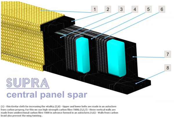

#1055740
dedalo1111 escribió:Una foto interesante... :roll: :roll:
(fuente www.hyperflight.co.uk)
Salu2
PD. lo he editado para poner la fuente original.
Creo que debemos bajar a la tierra para nuestras pretensiones :-) ; no obstante ¡¡quien tuviera un supra!!
Jo con el larguero, con autoclaves y prepegs :shock:
