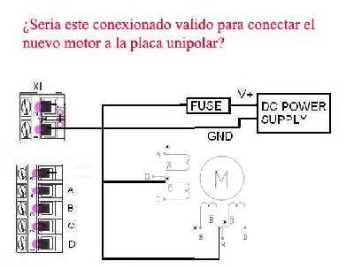

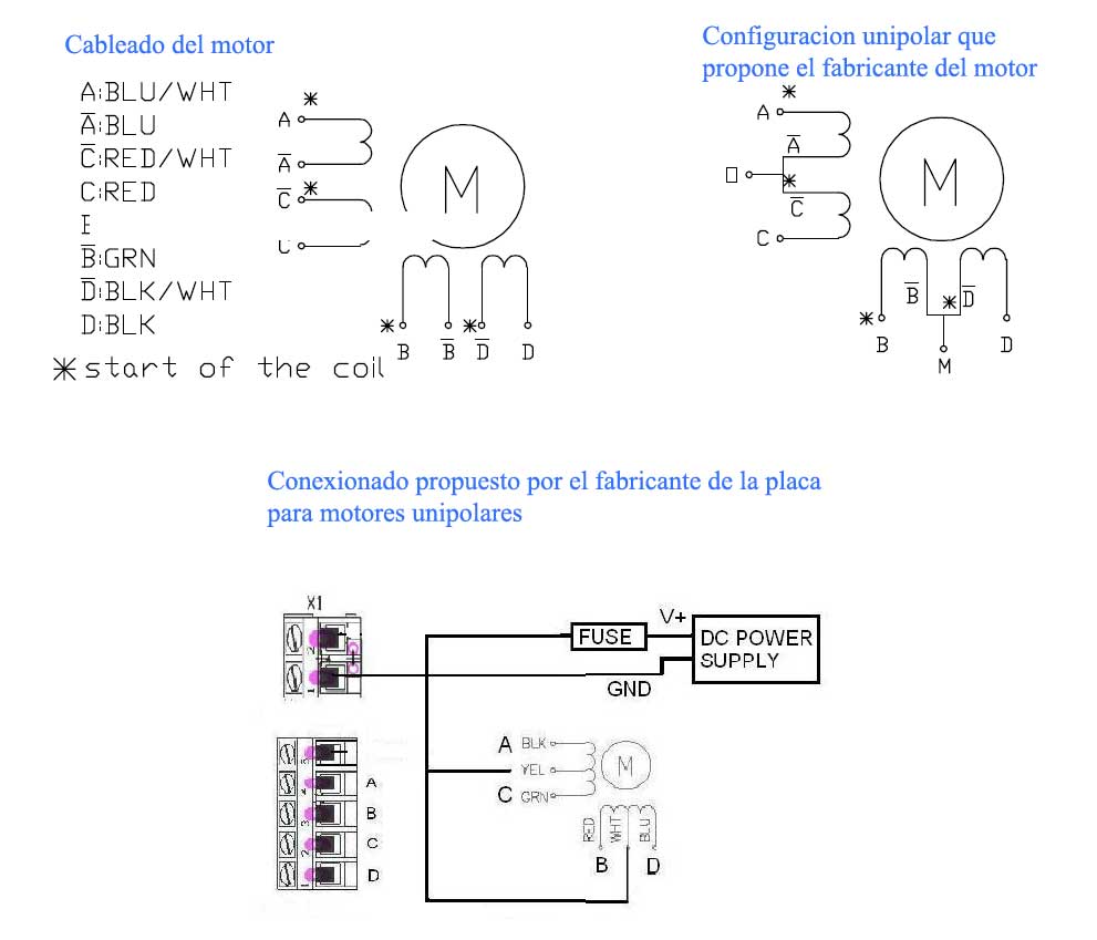

Hace un par de meses me animé con esto de las fresadoras CNC (gracias Vicente.S. por la información) y compré una placa de 4 ejes para motores unipolares (MC433 4 Axis). También adquirí unos motores unipolares chinos para probar pero aunque mueven lo ejes, tienen muy poco torque, así que me decidí a comprar otros más potentes de 425 OZ-IN. Estos últimos motores traen 8 cables y su cofiguración unipolar según el fabricante es la que os adjunto en la imagen.
Por otro lado la configuración que propone el fabricante de la placa para motores unipolares con 6 hilos está clara y también la adjunto.

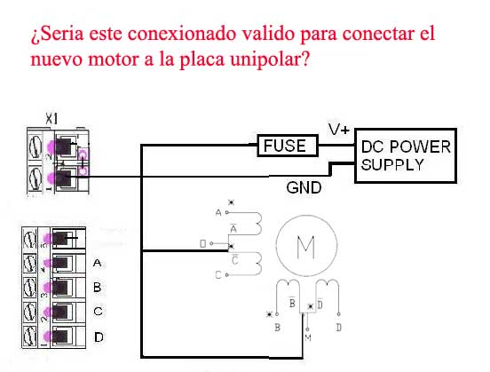

La duda viene con los 8 hilos de los nuevos motores y si el esquema de conexionado que he interpretado y propongo es el correcto, ya que no lo veo claro en el esquema del fabricante del motor. No sé cómo cconectar los bornes etiquetados con un cuadrado y una M.
Adjunto los esquemas para mayor aclaración..
Saludos,
nuca.
Recomendaciones de conexiones unipolares de los fabricantes del motor y la placa
Conexionado unipolar propuesto. ¿es correcto?

Hola Nuca,
Yo tambien tengo una CNC a medio construir. Los motores de los que ablas deven ser los típicos Nema 23 por el color de los cables. Tambien son los que tengo yo lo que pasa es que mi placa la escogí bipolar para darles algo mas de torque.
El hecho de que tengan mas cables es para que puedan ser conectados tanto en unipolar como en bipolar serie y paralelo. Un motor utilizado exclusivamente en unipolar suele tener solo 6 cables aunque a veces los hay que solo tienen 5 pues los dos comunes van unidos internamente al mismo cable.
Lo de las 425 OZ-IN ten en cuenta que depende de la controladora si es bipolar o unlipolar, de la forma en que conectes los motores en caso de los bipolares (série o paralelo) y de la tensión que utilices.
Sin pretender ser un gurú de la electrónica creo que tu esquema es correcto. En vez de ser dos bobinas con conexiones intermedias son cuatro bobinas que las tienes que unir tu.
En mi caso para bipolar serie he unido los cables -A con -C y -B con -D y en el tuyo puedes coger los cuatro cables y conectarlos a la tensión + que tengas pensada para estos motores.

los motores que tienes y el esquema de conexión que propones son correctos.

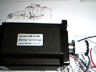

Yo pongo X y Y con correas porque son los ejes que tienen que hacer desplazamientos mas largos, mientras que Z lo tengo con usillo porque la fresadora que tengo es de estas baratas para madera y despues de aligerala aun pesa mucho y con corrreas el motor estaria siempre con mucha tensión para mantenerla en posición. Es lo que comentava antes al final me tendré que gastar los duros en una fresagora como dios manda. :(
Lo único que me da un poco de miedo es el tema de las inercias porque al ser una maquina rápida no se como va a responder ante los canvios de sentido o si el software ya tiene en cuenta esto.
Cuando pueda le pido a la novia esa camara que tenemos a médias y pongo fotos.
Motorcillo con polea 5M (12d)
Última edición por movich el Dom, 06 Jul 2008 23:08, editado 2 veces en total.
