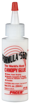

Si pegas los acetatos con cianoacrilato, corres el riezgo de que te quede blanco donde pones el adhesivo. Existe un pegamento vinílico, para estos menesteres. Es de color blanco pero cuando se seca queda totalmente transparente. Se denomina Canopy Glue.

Si tú lo has probado y queda transparente como el Canopy Glue, vale. El que utilizo normalmente es el de fórmula 560 de la firma Pacer. He probado colas de carpinteros y colas vinílicas de papelería, y no quedan transparentes.

Desconozco la formulación del adhesivo de cabinas, pero el que menciono, tiene esa particularidad.: Se adhiere fuertemente al termocontraíble. Para que quede bien el cordón de adhesivo, es conveniente hacer una especie de canal con cinta de enmascar y quitar un poco antes de que se seque totalmante. Bien dices, es una tira de material adhesivo, de bastante grosor, para dar el aspecto de enmarcado. Empleando la técnica de la cinta de enmascarar, puedes usar pinturas espesas, que también dan un resultado satisfactorio. Varias capas, hasta dar con el espesor deseado. Espero haya sido útil, la sugerencia.
