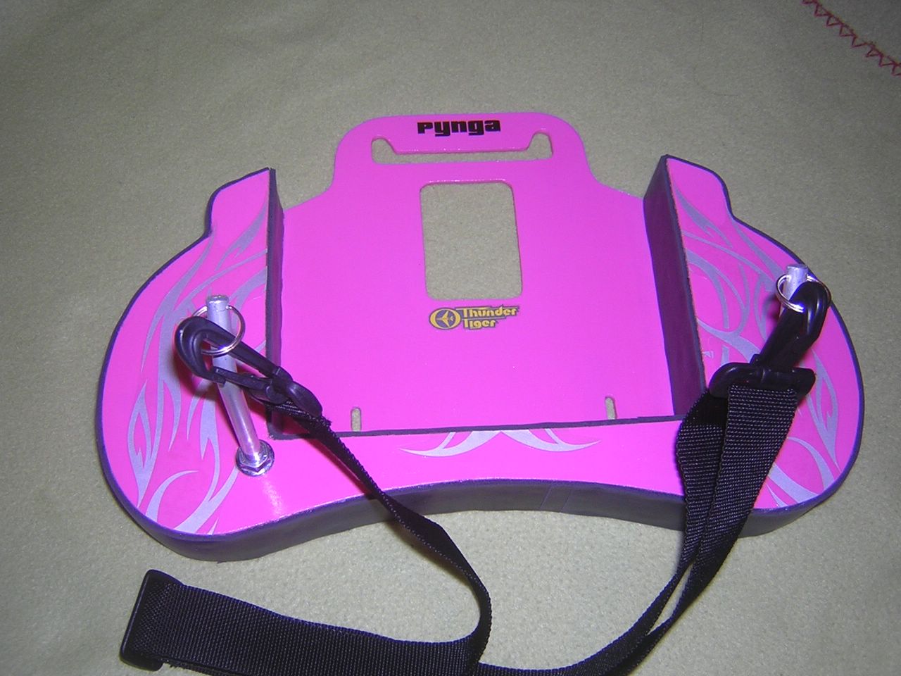

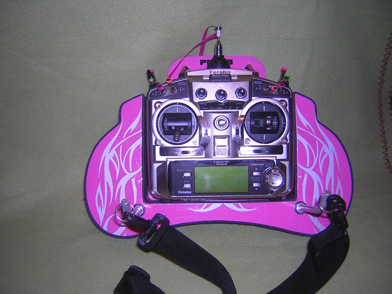

Por pynga
#463704

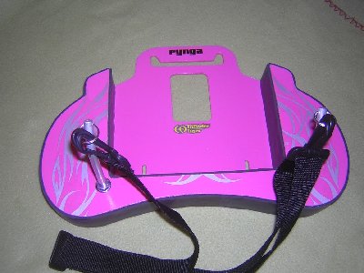

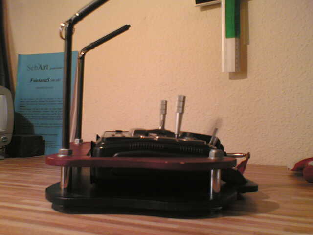

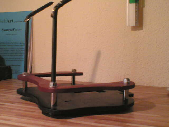

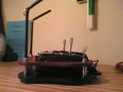

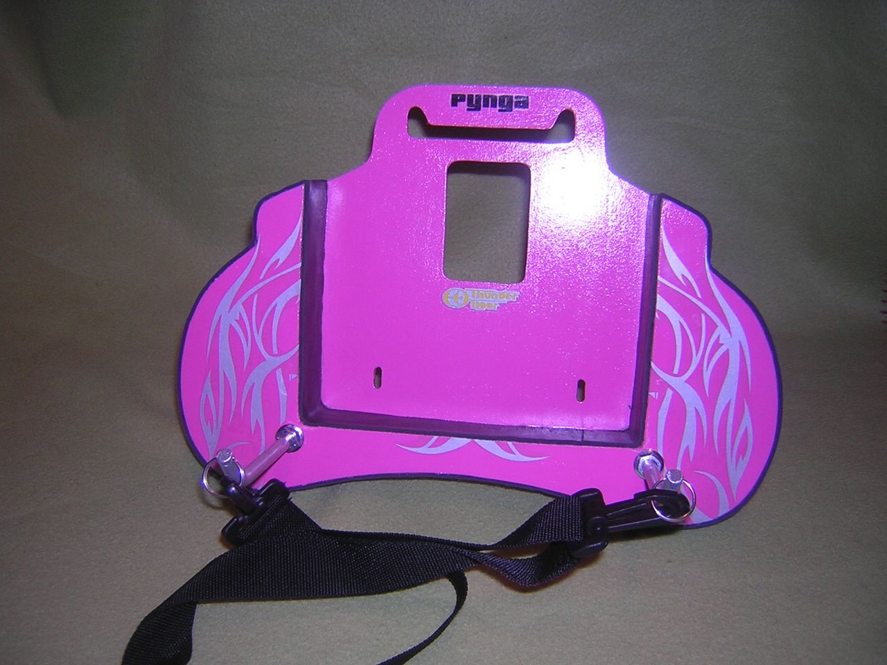

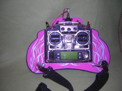

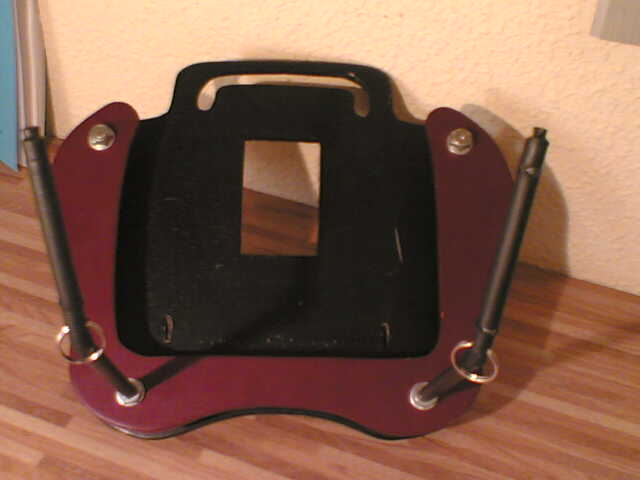

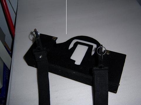

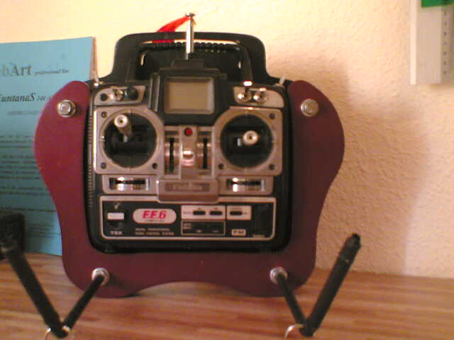

no vi este post y cree otro con mi pupitre viewtopic.php?p=463699#463699
pero bueno pongo aqui un par de fotos para q se vea el q quiera saber los materiales y demas pasaros por el otro,un saludete

Por HAMMOY
#463706
No es varilla normal maciza pero no cuesta mucho machacarla contra el suelo o contra otra superficie dura.

Hola, estoy haciendo el diseño de mi pupitre con el auto cad, pero me surje una duda,
- No es muy fragil el sistema de agarre? porque veo que la madera de abajo solo va apoyada con 2 " tornillos " en el apoyamanos, yo por lo menos volaria con cierto miedo por si se llega a romper...
Por mirne
#497066
sergio-jet escribió:Hola, estoy haciendo el diseño de mi pupitre con el auto cad, pero me surje una duda,
yo creo que volando es muy dificil que se parta
transportandolo o si se te cae a lo mejor parte
pero es bastante duro

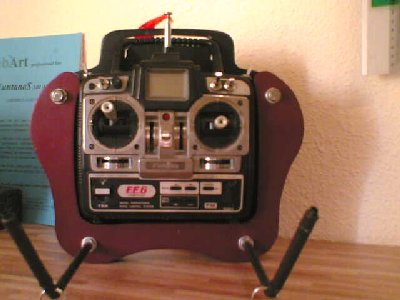

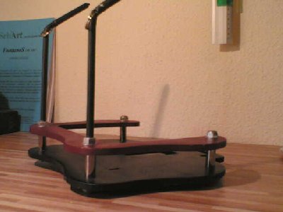

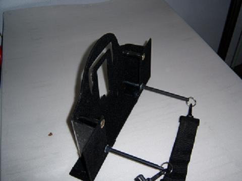

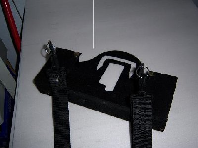

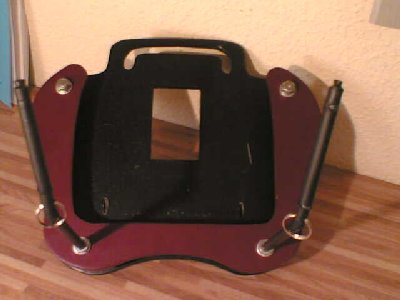

Mi pequeña aportación.
No es tan fino como los vuestros, pero muy comodo y robusto. La hice con contrachapado de 6 milimetros, varilla roscada de M-6, tubo termoretractil para disimular la varilla y los separadores para los apoya manos, con tubo del que se utiliza en las barras para colgar las perchas :lol:

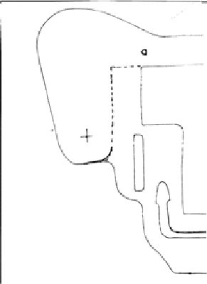

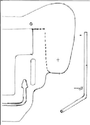

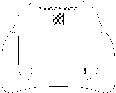

al que le interese las plantillas del mio.
solo tiene que aumentar el formato hasta un A4.

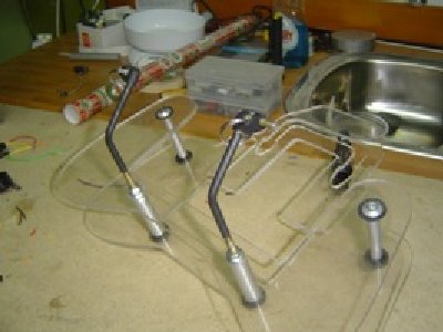

salio de una U DE METACRILATO de la farmacia, expositor de vicks nasal
fue sin planos y muy sencillita me salio por 1,5 euros por la tela aterciopelada que le puse

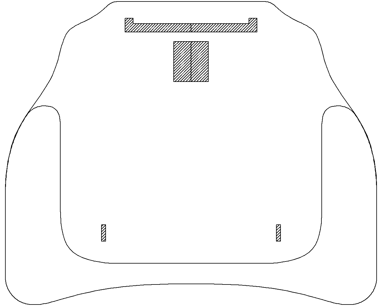

viendo vuestros pupitres me he animado y estoy en proceso de fabricar el mío, hoy de momento me he hecho el diseño en CAD y he recortado las plantillas en cartón duro para ver que tal queda antes de pasar a madera.
Aunque la verdad es que este cartón es tan resistente que ya veré si lo dejo así :lol: :lol: :lol:
Os adjunto por si le interesa a alguien un dibujo de la plantilla, el fichero DXF (está hecho con qcad pero supongo que se puede importar desde el autocad) y un pdf con el diseño imprimido en A3 (se pueden imprimir dos hojas A4 y pegarlas). El diseño es para las medidas de la Spektrum DX7, pero supongo que encajarán bien la mayoría de las emisoras, y si no, para eso os pongo los ficheros :)
La misma plantilla sirve para la parte inferior y superior, para la superior por supuesto hay que recortar todo el centro.

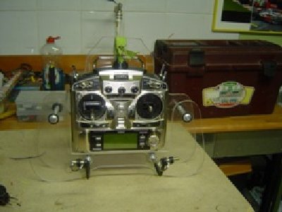

#617202
Hola tengo 2 planchas de metacrilato trasparente, alguien sabe con que se corta éste material, que no sea ninguna maquina industrial, sino algo normalito.
Por jesús n.mosquera
#617232
hola, yo lo he cortado con segueta de marquetería, con dientes muy finos,los cantos repasados con lija,muy fina y luego para pulir con un disco de eso, de pulir con pasta dentrifica, en la taladrdora , ojo, no te digo nada lo que salpica,
Por el del puro
#617235
puedes cortarlo por el exterior con cierra caladora, con cuidado que no se pegue el corte , dientes pequeños y pca velocidad, si aplicas aceite mejor.

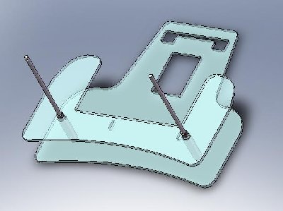

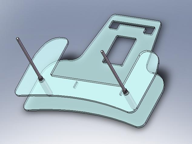

Yo tambien me he animado a hacer un pupitre, es para una FF-9, de momento lo estoy diseñando. Todavia faltan bastantes detalles pero bueno...aqui os pongo la imagen del solidworks.
