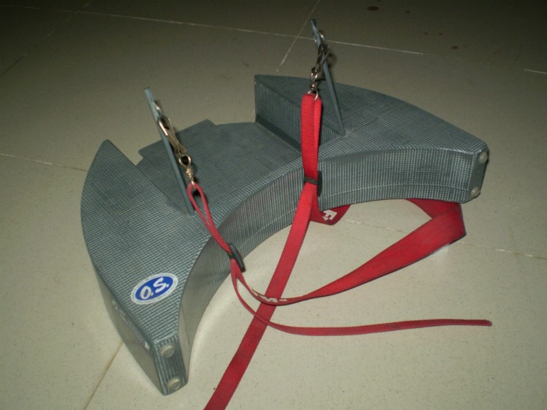

Pues aqui va el mio con retales de contrachapado de 4 mm

termico escribió:Pues aqui va el mio con retales de contrachapado de 4 mm
soberbio!!!,me encanta!!
nos podrias explicar con detalles como hiciste la construccion??
gracias de antemano un saludo

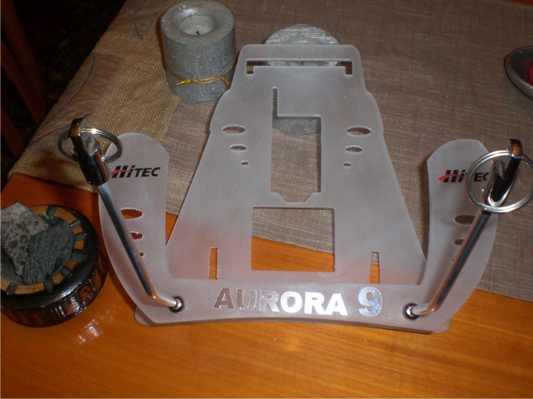

#1031065
hola de nuevo anteriormente expuse mi pupitre para futtaba f8 ahora con mi nueva hitec aurora9 he fabricado otro nuevo, aunque se parecen bastante ya sabeis que las traseras no son iguales.
He estado mirando por tiendas y la verdad es que son carillas la mia la puedo fabricar en serie y para otros modelos incluyendo grabacion de cualquier tipo de nombre o marca que se desee esta hecha en metacrilato de 8 mm de espesor ( tambien en 5, 6, 8 o incluso 10 mm) el resto es alumino pulido, tienen su curro pero al final el resultado es bastante bueno. Las estoy vendiendo si le intersa a alguien con un privado y marca de emisora sera suficiente.

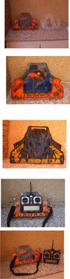

#1041137

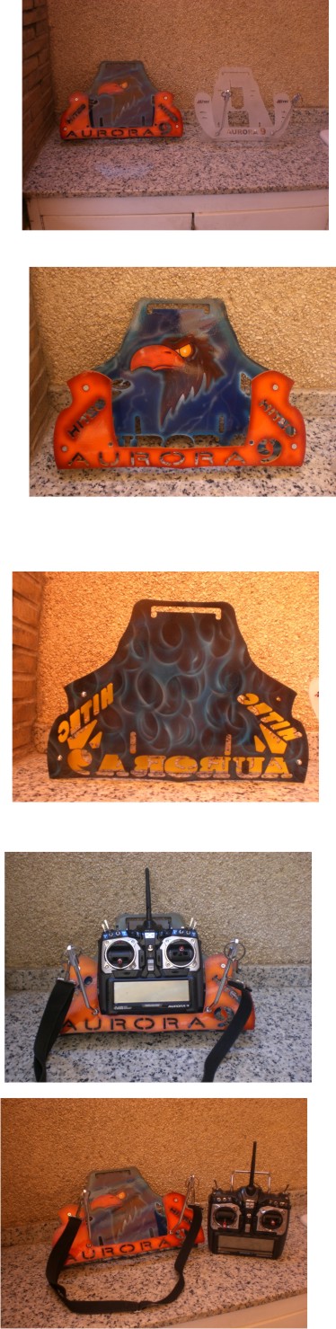

Bueno despues de una temporada en dique seco, os dejo alguna fotillo del nuevo trabajo, esta esta mecanizado en aluminio de 3mm fresado, letras incluidas, pintado con aerografo y lacado ( aunque en las fotos no se llega a apreciar mucho el lacado, quizas el reflejo de la luz no deja que se vea muy claro sorry....), la verdad esque hacia mucho tiempo que no pintaba nada y me ha resultado bastante dificultoso esto no es como montar en bici sino practicas con el aerografo pierdes mucha mano.
Aun se aprecia que el ttrabajo no esta del todo finalizado pues los tornillos tambien necesitan una manita y algun retoque mas, el tema del aguila y las llamas en azul es tan solo una pequeña idea de las muchas que aqui se pueden plasmar.
Espero que os guste.

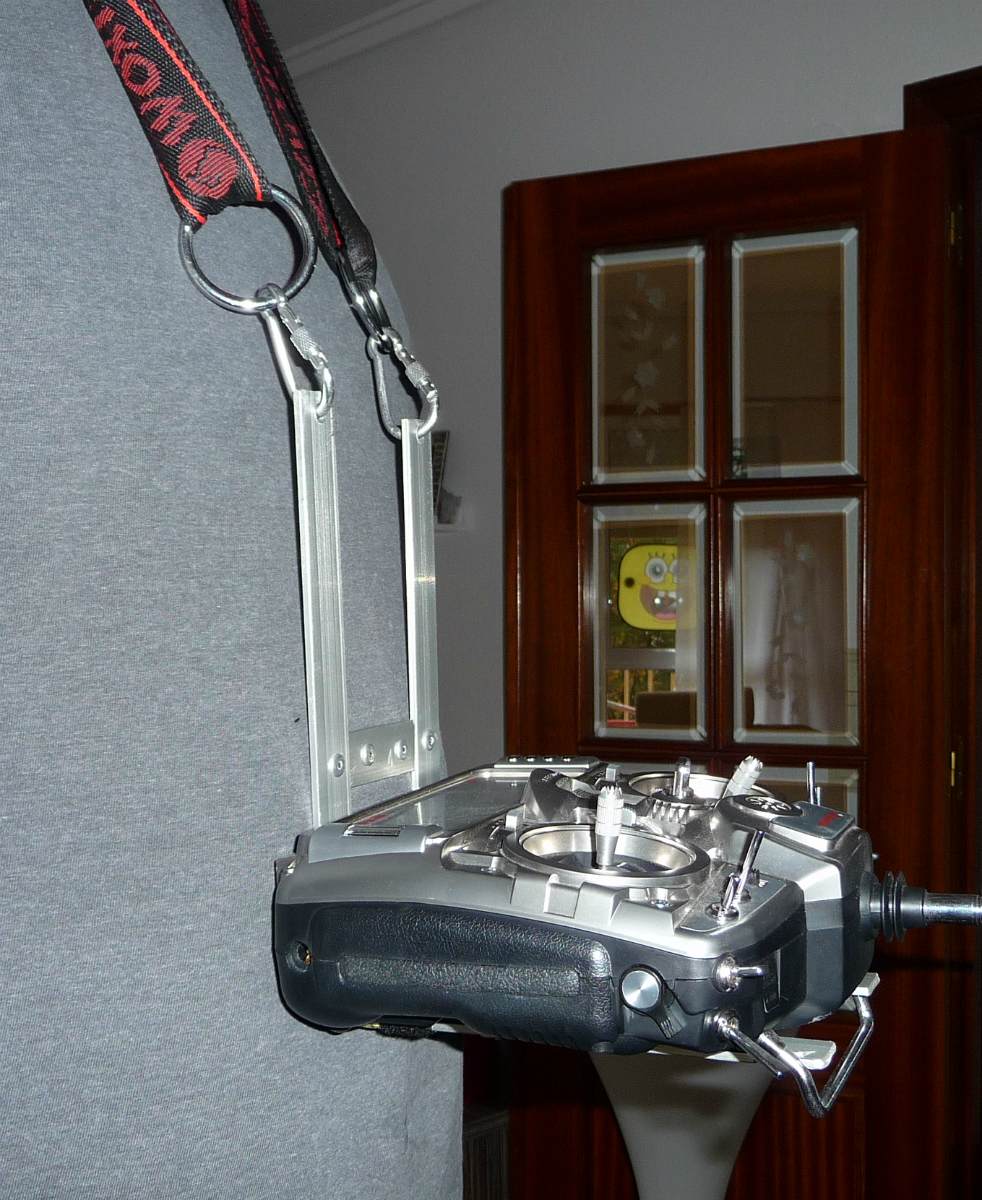

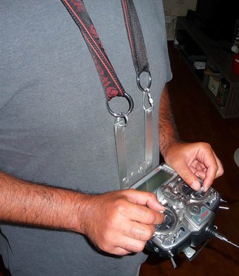

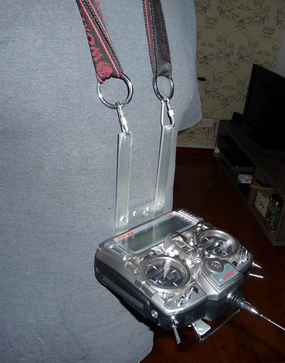

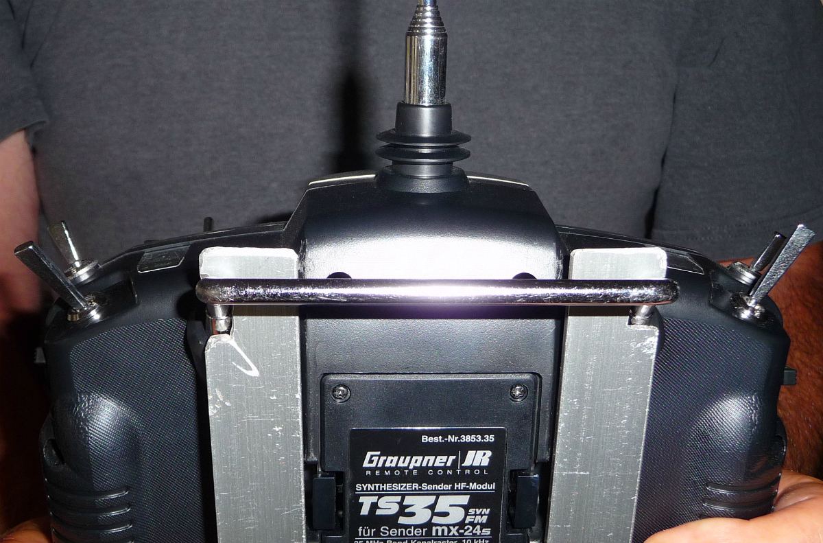

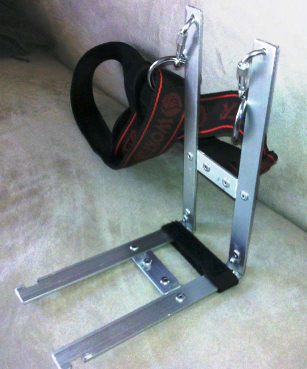

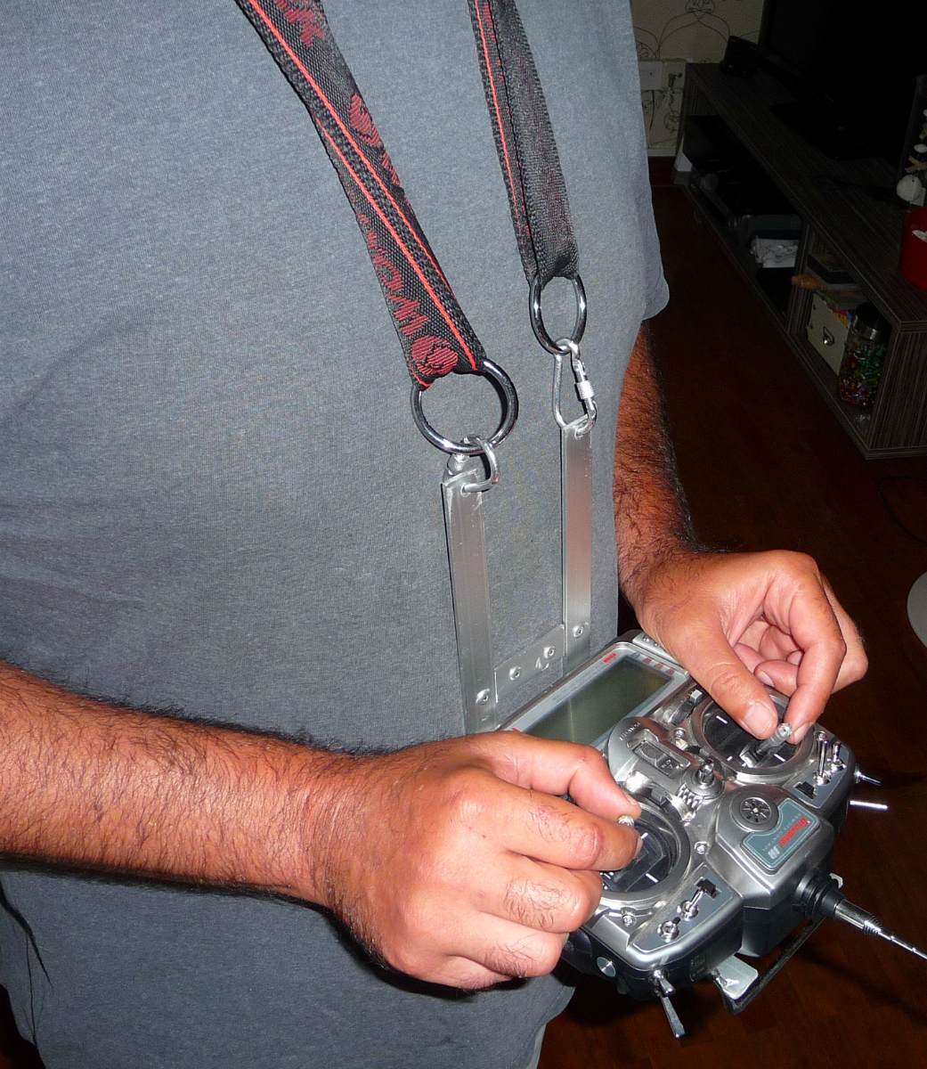

Bueno, este no merece ni siquiera el nombre de pupitre, pero es muy eficaz. Sujeta la radio por el asa. Es muy cómodo, se hace en un par de horas con un taladro, una remachadora, una sierra, menos de 1m. de pletina de alumnio de 3mm y dos mosquetones de los chinos :D :D :D .
Por roblej
#1068949
Ahí van las fotos. Yo necesitaba algo que mantuviera la radio en un ángulo de 90º durante el lanzamiento de los veleros, para poder manejar el stick derecho con la mano izquierda. Este chisme lo hace muy bien, no pesa y luego es muy cómo para volar.
Si no tienes medios para hacerte uno de los que se ven en este hilo, este es muy buena solución.
El ángulo es óptimo
No hay dónde apoyar las manos como en los pupitres, pero enseguida te acostumbras a sujetarlas contra los laterles de la radio
Detalle del anclaje de la radio en la "percha"

#1068964
Gracias Roblej, me gusta tu invento y me parece muy práctico para que no te toquen los sticks con la tripa en los lanzamientos (cuando se usa correa) y además me parece un punto al ingenio.

#1068969
Yo sólo lo he copiado en plan casero de otro que tenía este chisme mejor hecho en un taller mecánico :? :? :?
