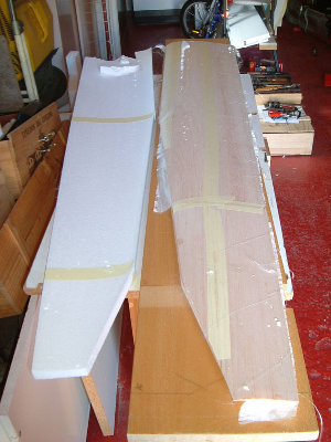

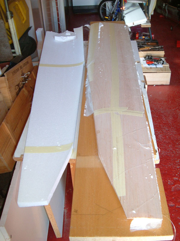

Más pasitos, cortados todos los segmentos en porex azul. Este porex con arco de poleas se trabaja regular y salen ondulitas (menos mal que va enchapado)... con un corte CNC quedaría de vicio (para la siguiente :wink: ).
Ya he abierto el bote del PUmax y he pegado con él las tapas para formar la cama completa. Se maneja muy bien ese pegamento, me gusta... da tiempo a maniobrar, no "chorrea" y adhiere muy bien :D
Al final voy a meter las costillas entre segmentos, más que nada para guiarme en la construcción y asegurarme el reparto de esfuerzos.
El borde de ataque en pino 5x5 orientado recto, encastrado en las costillas y lija (me he recorrido los L&M y almacenes de brico y no encuentro semicirculo de 5mm ). Trazadas las costillas con el paso de cable de servos y el rebaje para la cinta de carbono de 25mm.
Siguiente parada, recortar las costillas de verdad y empezar a montar los núcleos sobre la cama.
Salu2

Esto es auténtico CAD-CAM (Cánsate A Dibujar y hazlo Casi A Mano :lol: :lol: )
Es la primera vez que construyo un ala con core de foam... impresionado de lo "compacto" que queda el resultado, duro y resistente. Ahora mismo pesa como la mitad de la original (hueca con costillas y enchapado de balsa de 1mm ).
Pero flexa bastante aún... no noto efecto de la cinta de carbono :?: :?:
San Bendita Dremel!! para lijar ese borde de pino... pero un hijo de carpintero no se puede amilanar por un par de listoncitos :mrgreen: :mrgreen: Dremel + lijadora y en una hora han estado hechos 8)
Siguiente parada, un poco de tejido de vidrio para las bisagras de alerones y flaps... recortar la chapa del extrados y vamos con la primera.
Salu2

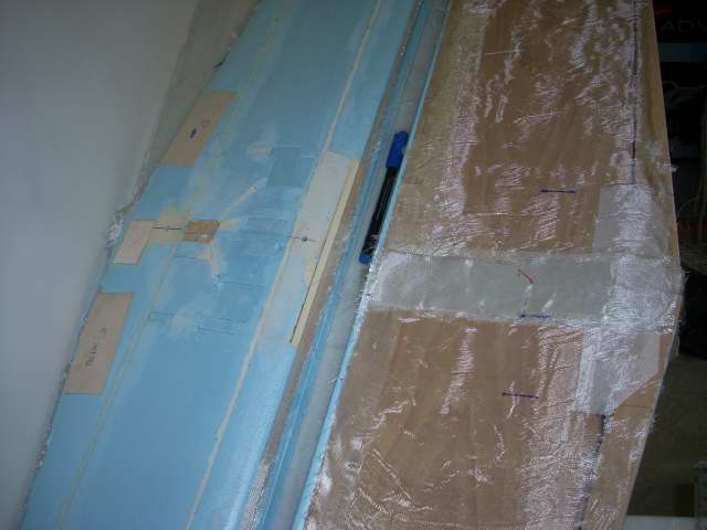

Hola de nuevo, os dejo unas fotos de como van avanzando las alas. Como referencia, las originales pesaban 250gr y estas pesan 278gr... pero son de roca sólida :D ¡ah!!! y el perfil tiene "chanfer" todo su largo... no solo en la costilla raiz (como el original chinorri :twisted: )
Preparando el abisagrado:
Alerón y flap, con una mecha de carbono en el borde de salida:
Extrados con alerones y flaps ya montados (ya se que es un sacrilegio, que le DG1000 no lleva :oops:):
Intrados ¡¡sin la maldita ranura!!!! :D :D :D se puede pasar el dedo y apenas se aprecia la unión :D
El borde de salida es realmente afilado, pero duro con la mecha.
