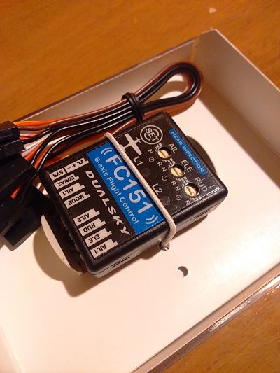

Yo al final me he pillado el DUALSKY FC-151((versión mejorada del FC-150)) que si soporta pilas LIPO y LIFE, y a demás es una copia exacta del Futaba GYA460. El Futaba vale 100€ y el FC-151 30€. Ya contare.

Después de casi un mes de espera me llego Dualsky. La verdad es que es muy sencillo, se conecta todo, se pone mas menos sobre el eje, se selecciona en la emisora el interruptor de tres posiciones y a volar. Lo puse en un Jupiter F3A de Phoenix Model y funciona genial, aunque yo tengo que decir que prefiero volar sin estabilizador.

estos estabilizadores no son para volar siempre con ellos activados, solo en casos de mucho viento, racheado o cruzado. O en aviones muy pequeños, menos de 1 m de envergadura. Los hace más volables y estables. En un avion de más de 1 metro y sin viento, no mejora nada y lo hace más "torpe", ralentiza sus movimientos.

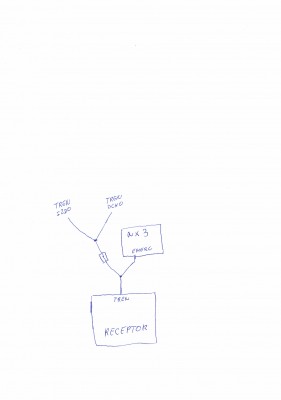

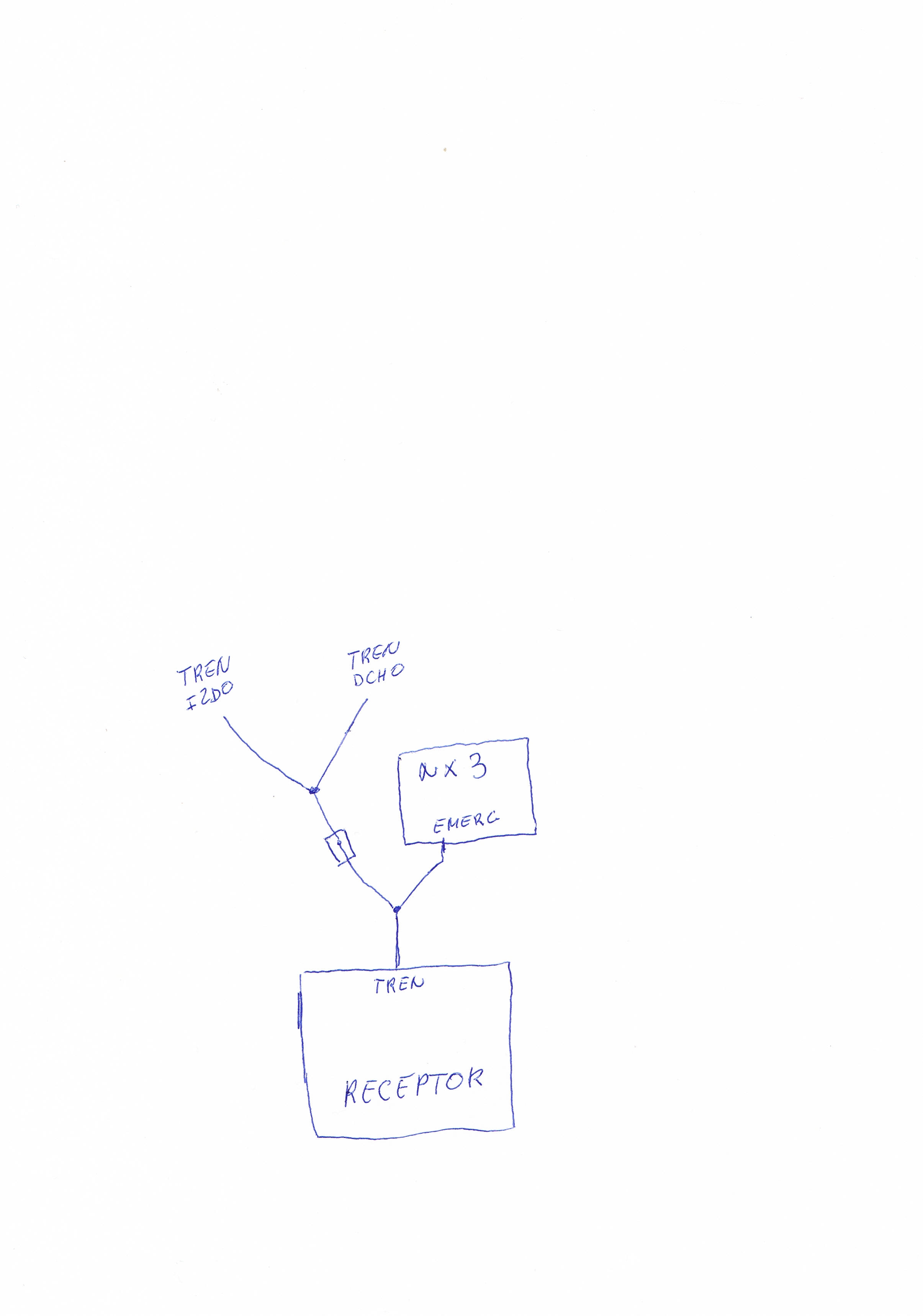

Hola a todos, estoy viendo las conexiones del Estabilizador NX3 evo, y veo que pone el canal emergencia al canal del tren en el receptor, entonces si activo la emergencia me bajará el tren, entiendo.
Muchas gracias

no, yo creo que es mas bien al contrario, cuando bajas el tren, se activa la emergencia. Lo hacen así para poder darle uso en emisoras de solo 6 canales o no programables, Si tienes una emisora programable y un receptor de más de 6 canales puedes ponerlo en cualquier canal, como si fuese otro Aux.

Muchas gracias Seven, pero entonces tendría que poner una "Y" del receptor al Estabilizador y la otra parte de la "Y" con otra "Y" al tren, tal como indico en el dibujo adjunto.
y al sacar el tren se activaría el modo emergencia, obtendría alguna mejora a la hora de aterrizar?
Muchas gracias

El modo de emergencia lo q hace es estabilizar el avion, en cualquier situacion lo pondra plano, aunque esta pensado para principiantes que no tengan tren retractil y por eso va asignada a esa tecla.
No es obligatorio q uses ese modo, pero si quieres usarlo, la ventaja q tendras sera un aterrizaje plano, el nx3 controlara el avion y tu solo te encargarás del motor.
Supongo q en esa situación, solo podras bajar el tren cuando estes en final, de otra forma puede q no te deje girar, o al menos de modo recortado
