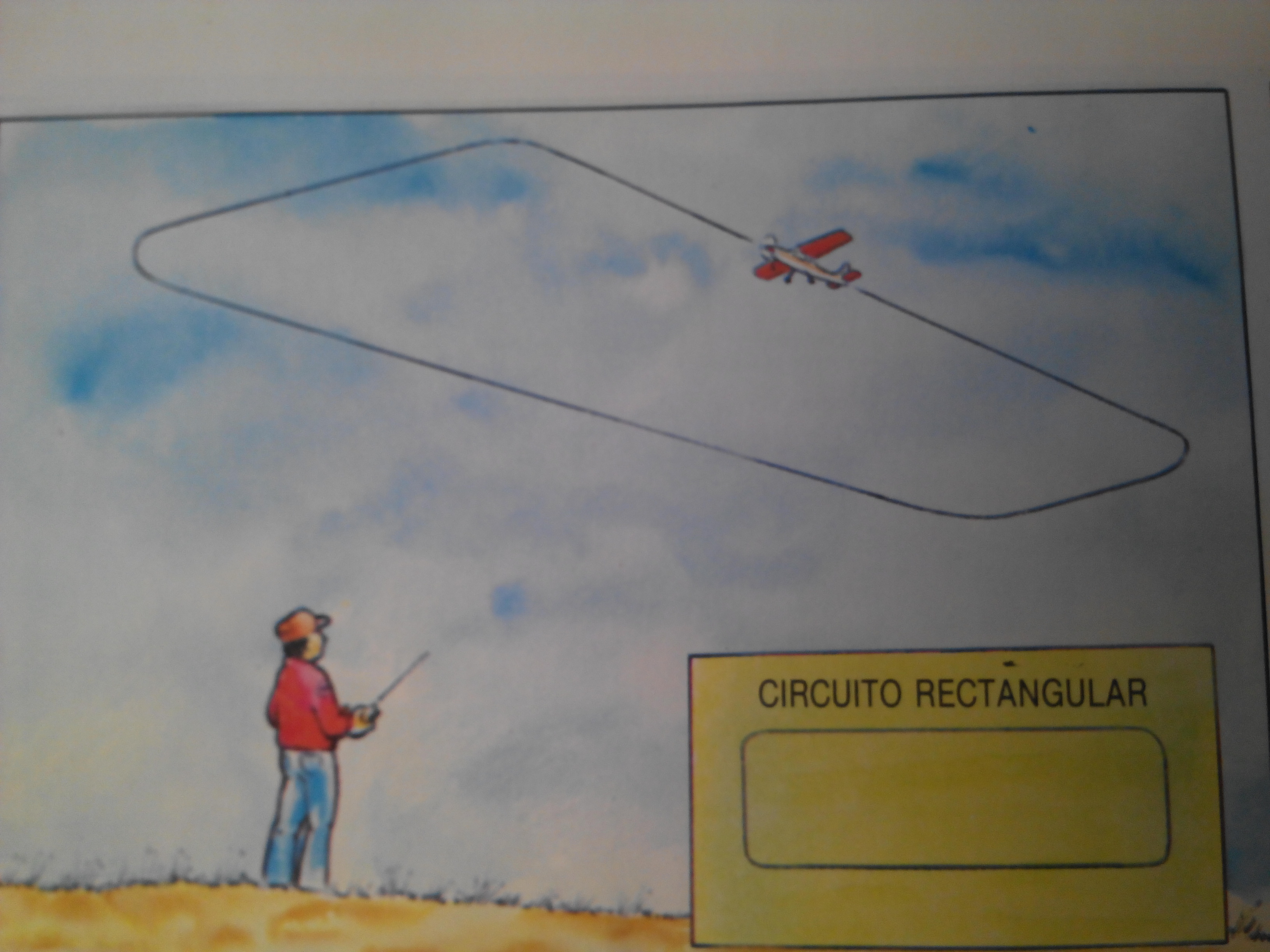

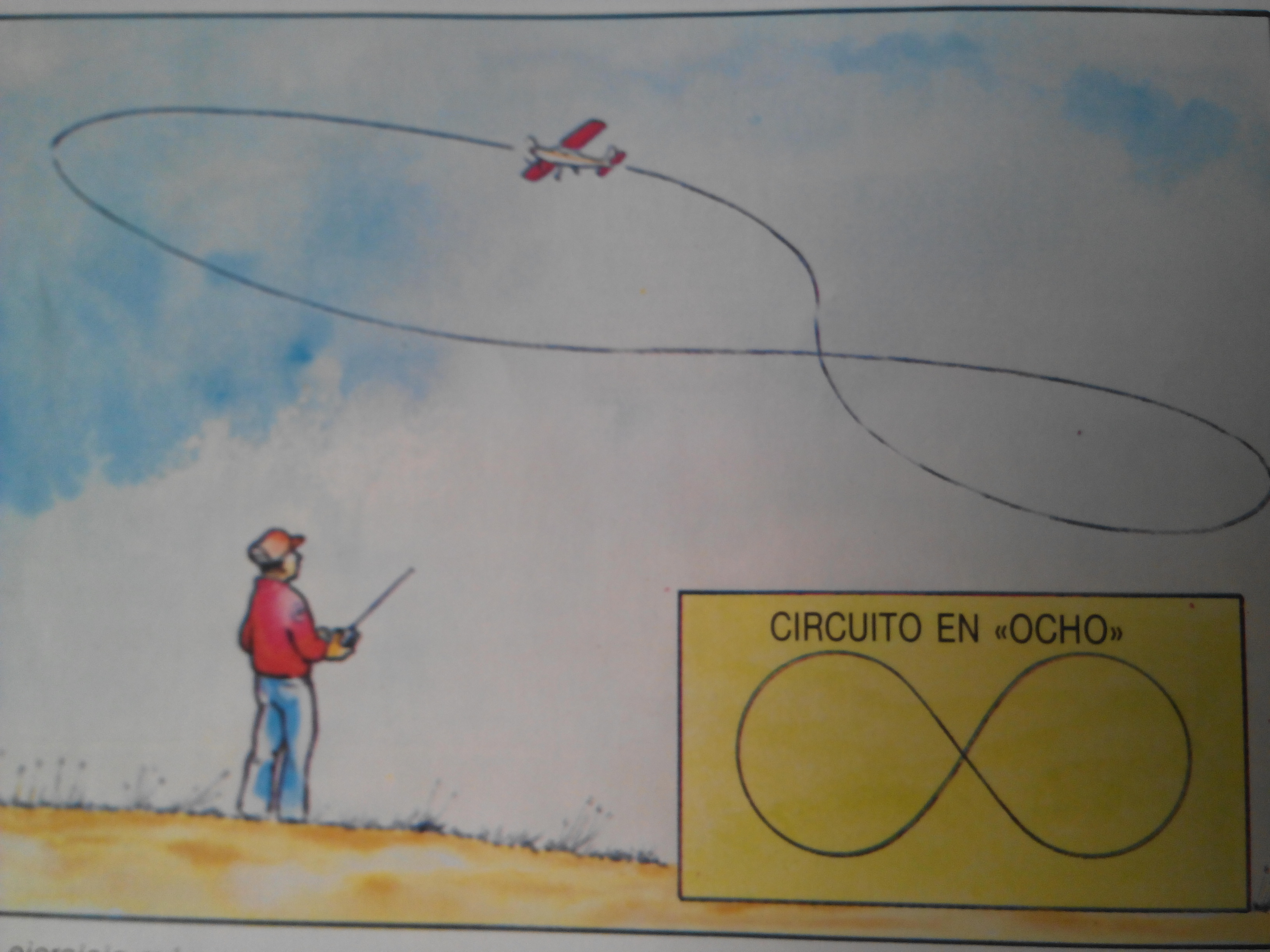

:D Lo primero Felicitarte, viendo el vídeo parece que lo controlas muy bien, y lo mejor que pareces contento, nos falto ver el aterrizaje, :roll: :wink: ...veo lógico, ...pues a todos al principio nos paso lo mismo, ...me refiero a lo de hacer el vuelo en un continuo circulo, ( ...bien a derecha o a izquierdas ) para que aprendas mas y avances con el pilotaje, y no cojas el vicio de siempre volar para el mismo lado, te dejo este par de esquemas, ( Circuito Rectangular, y Circuito en Ocho ) para que los practiques, si quieres avanzar te los recomiendo, que no te pase como algunos, que una vez echo el primer vuelo, siempre hacen lo mismo, y terminan por decir, que el avión les aburre, los esquemas que te paso, son precisamente para lo contrario, para no aburrirte, y hacerte tu mismo mejor piloto, o al menos saber que el avión y piloto son capaces de hacer otras cosas,
todo esto es solo mi opinion personal, y te lo sugiero..., por que me has recordado mis principios con los primeros vuelos, lo dicho, Felicidades un saludo y que vueles mucho... :wink:

Ante todo muchas gracias TIO_JUAN, pondré en práctica el primero, el segundo ya lo empecé a hacer un poco después de que se cortase el vídeo. Esos primeros segundos fueron de experimentación pura para ver cómo reaccionaba el velero. Había manejado hace 4 años una avioneta cesna de gasolina de poca potencia y peso y anteriormente hace ya mucho, un velero Escuela con un motorcito de gasolina encima que posteriormente empleé en la avioneta. Pero vamos, que el retomarlo ha sido para mí como empezar desde cero de nuevo :lol: :lol:

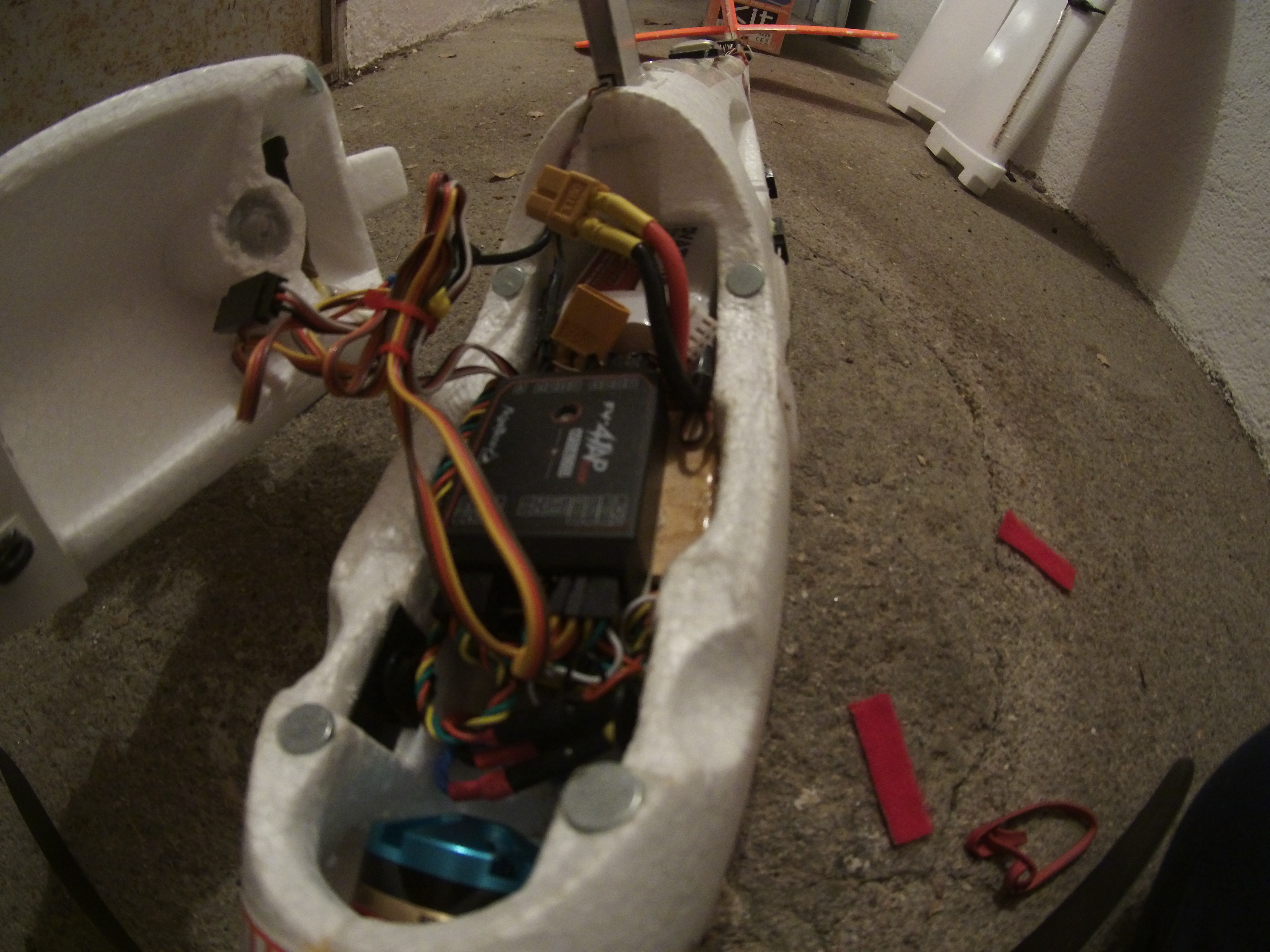

#1380038
Buenos días.
Un amigo que deja el hobby me ha regalado este modelo. Vuela de lujo, parece que vaya sobre raíles.
Me lo voy a pasar a Fpv. Lo unico que me encuentro es que como el modelo ya está montado no puedo meterle la electrónica por medio y no quiero abrirlo.
Una idea k me viene a la cabeza es quitar los servos de la parte de cola que están ubicados justo detrás del motor. Eso me quita mucho espacio. Alguien a puesto los servos en la tija de cola?
Estoy seguro que un modelo tan conocido alguien lo ha pasado a Fpv. Me podrías pasar alguna fotillo d la distribución?
Por alconcaleyero

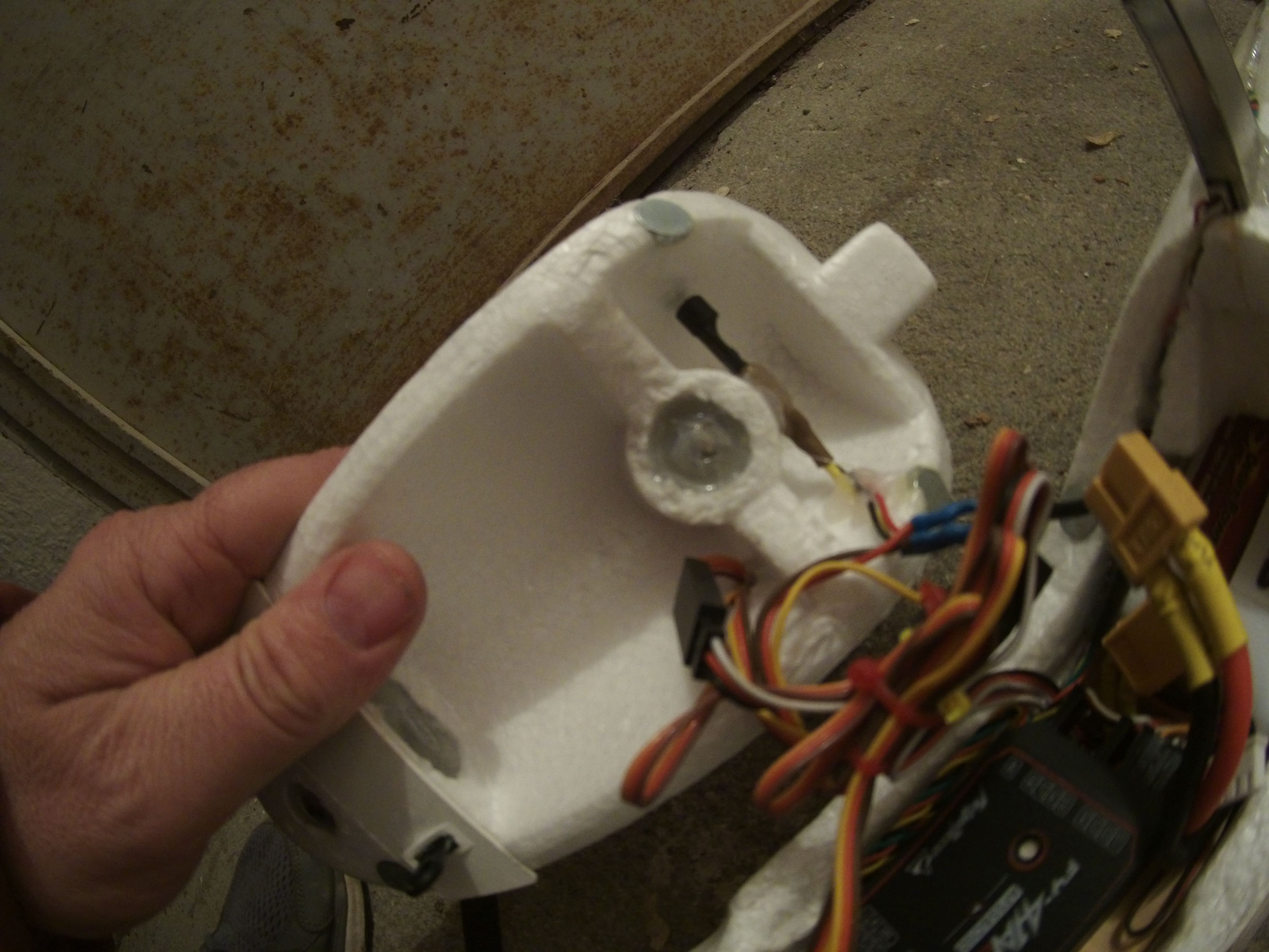

#1380107

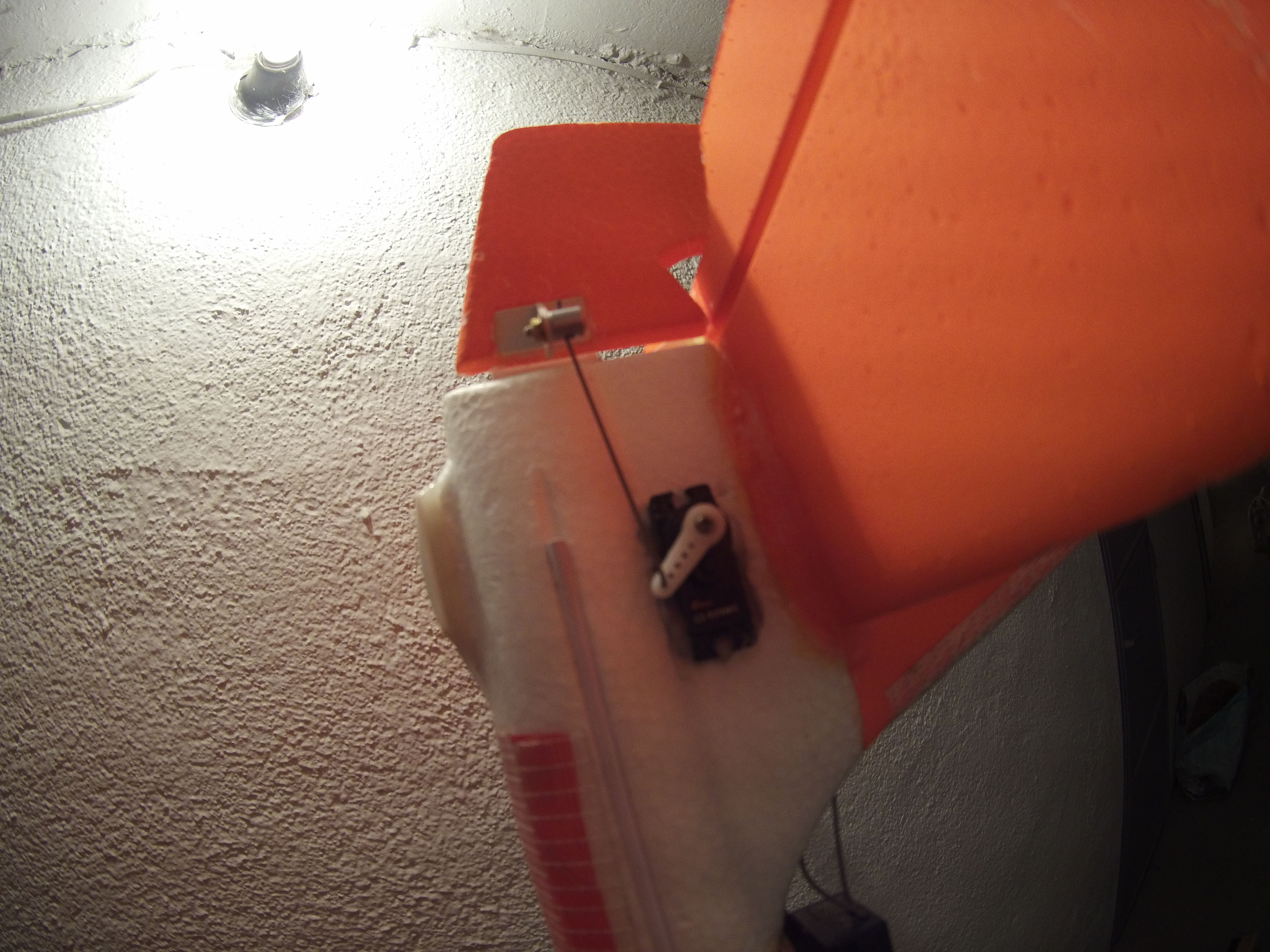

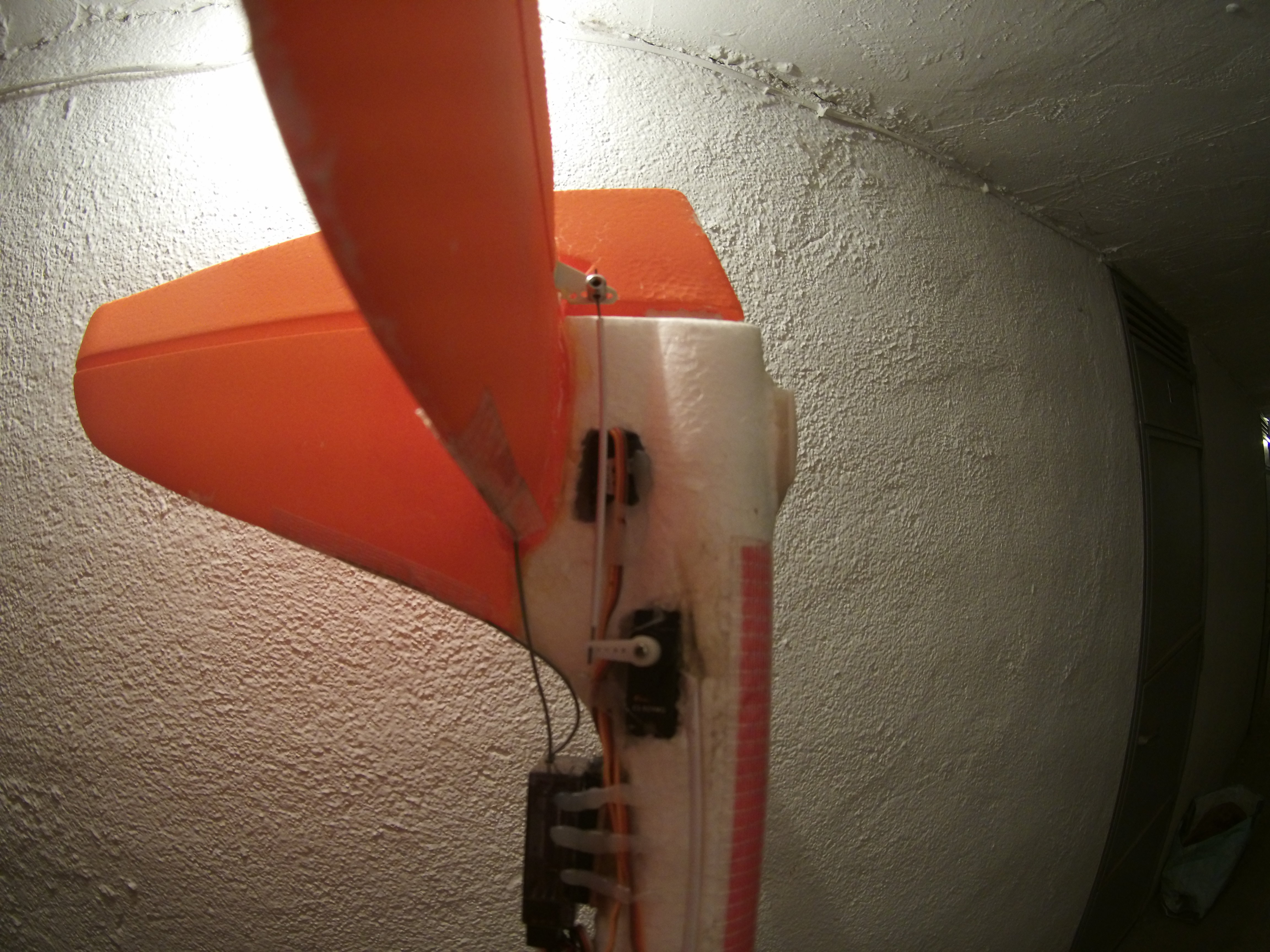

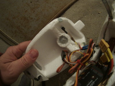

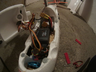

tienes que tener en cuenta que el glider tiene el problema de poco espacio, yo ya monte 3 este ultimo le metí una osd de un tamaño grande, con lo cual hay que comerse la cabeza, o lo que es lo mismo cirugía y epoxi, yo te aconsejo un osd pequeño que indique tu posición altura y velocidad y poco mas porque con la nueva ley no te vas a ir mas de 500m y 120 de altura y los osd con vuelta a casa suelen ser mas grandes, ojo no todos pero la mayoría. En la cabina podrías meter la mayoría de la electrónica, si tienes dudas ve montando y te digo porque no se lo que le quieres meter exactamente, te dejo algunas fotos , yo ya lo tengo un poco curradito, sobre todo el fuse,je,je
Por malarqui
#1380117
Muchas gracias.
tenia pensado ubicar los servos en el tronco de la cola, pr veo que tu los has colocado mas cercanos justo debajo de lo que es el aleron de profundidad. Esta tarde le hago la cirujia
