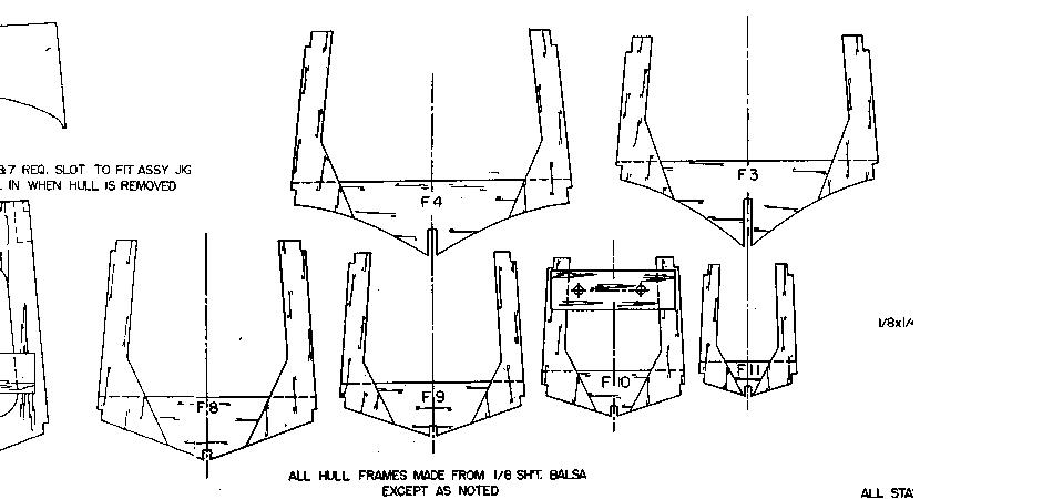

Yo solamente uso el autocad, los planos del canadair los tengo en autocad, como podéis ver a continuación, la parte media superior de la imagen son los planos originales, y la media inferior son los míos modificados.
Una vez tengo listo lo que quiero fresar, junto todas las piezas en un recuadro del tamaño de la madera, voy colocando las piezas en diferentes capas para decirle al Mach3 por cual empezar y cual acabar y guardo el archivo como formato de intercambio .dxf,
Que según la wikipedia, es compatible con estos programas

Una vez tengo el archivo, lo cargo al Mach3, el cual también admite .bmp, .jpg, .hpgl y compruebo que las velocidades y la correlación de cortes es correcta, en este caso:
herramienta numero 2
profundidad de corte -4mm
velocidad de corte 750mm/min
velocidad de penetracion de la fresa 250mm/min
velocidad de la Kress 1000rpm (esto no cuenta, pues no la controlo con el Mach3, sino con el dedo :lol: :lol: )
Como se puede ver en la foto, arriba a la izquierda hay una ventanita donde sale el dibujo a fresar, y a la derecha las lineas de código para el corte y en medio las coordenadas en que se encuentra la fresa
Acto seguido, enchufo la aspiradora, la kress y le doy al START y a hacer ruido

El Mach esta pensando..., la imagen es un poco mala, habría que estilizar un poco las lineas y borrar comentarios para evitar trabajo
