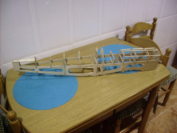

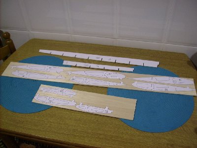

Por FONTA
#659838

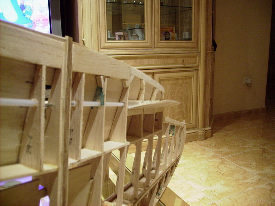

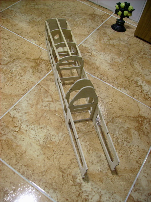

hay van unas fotillos de como va el bicho

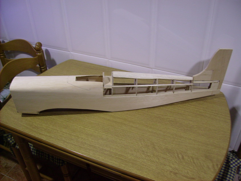

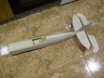

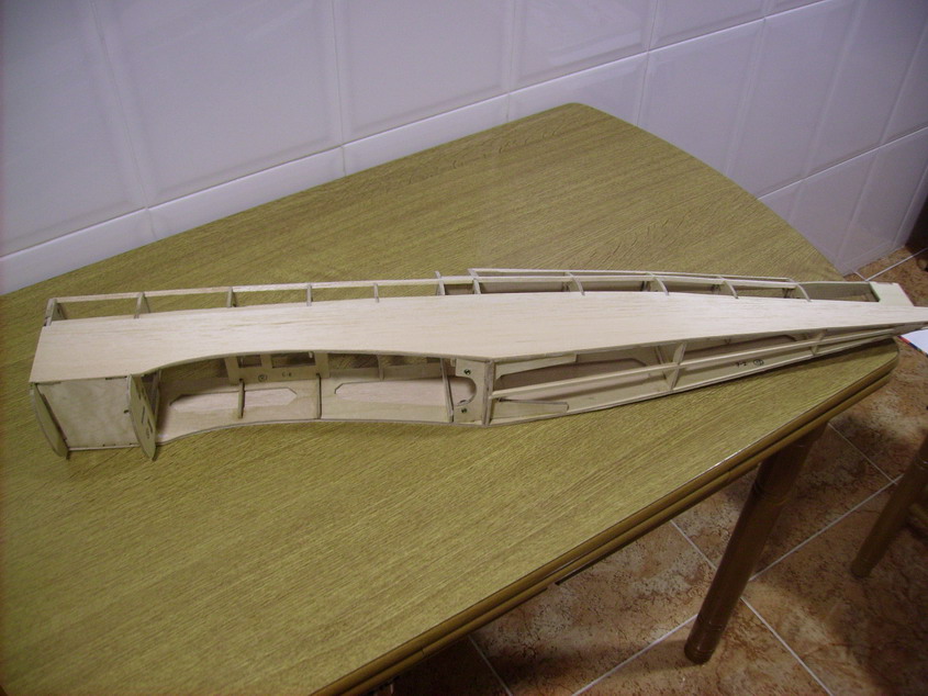

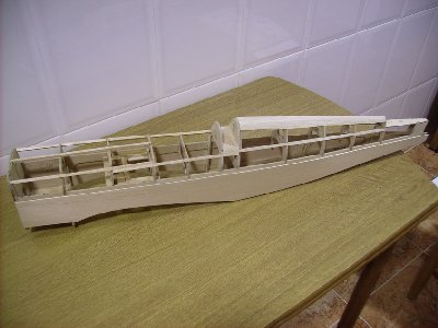

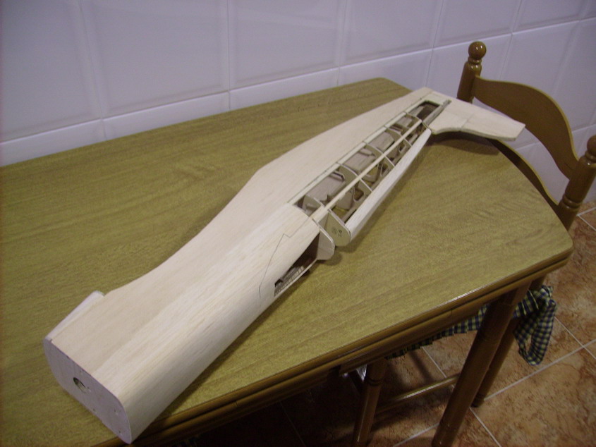

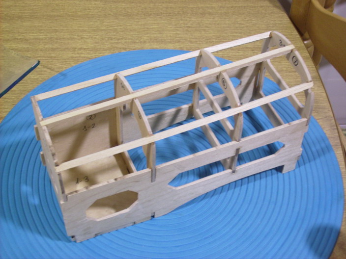

Por FONTA
#667391

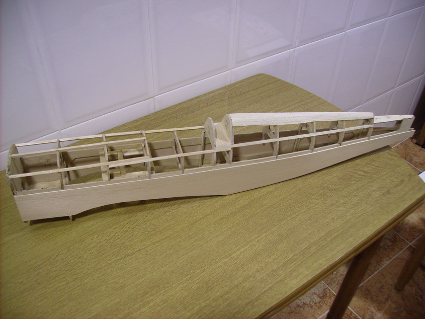

aqui van unas fotillos de como va mi pequeñin

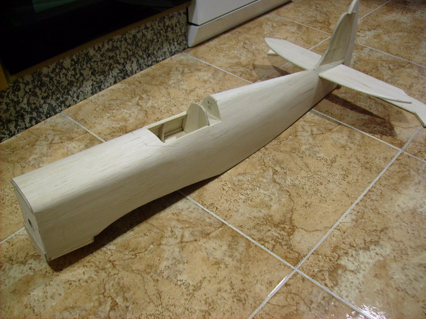

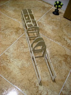

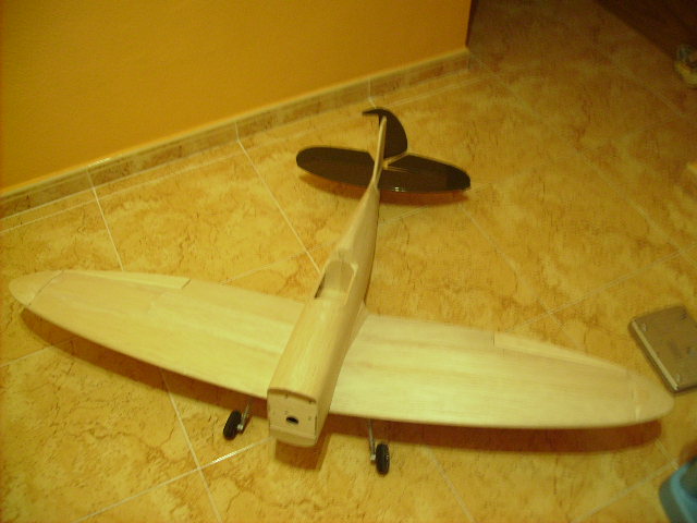

Por FONTA

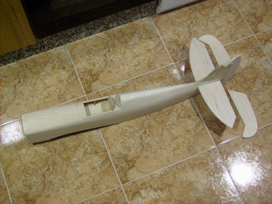

#685004
buenos compañeros despues de un tiempo paradito hay vamos otra vez, el fuselaje terminado y empezamos con las alas, tela de faenita jejejejjeç
hay pongo unas fotillos.
ARTILLERO, hay te los sirvo en bandejas jajajajaajajajaaj.

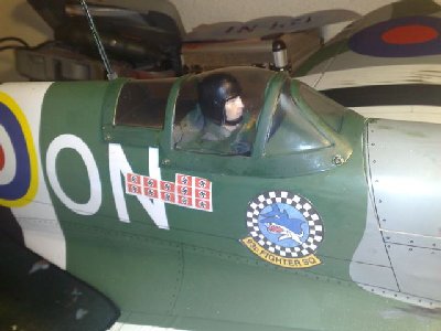

MI IDEA ES HACERME UNA PARA UN 75. Pero me acaba e llegar el p-40 de CMPRO así que aplazo el envite, disfrutaré con tu buen trabajo.
Yo tengo un spit con un 30 4t de esos de llegar, sacar y volar
Por GEE BEE R1
#686407
TENGO GANAS DE PONER UN PILOTO DE VERDAD, NO UNA CABEZA
Por GEE BEE R1
#686411
Esta deseando montar en su Spit, pero la espera es larga y fuma mucho, seguro que lo derriba un messer en cuanto monte....

GEE BEE R1, este spit es algo mas grande que el tuyo es para un 52 4 T pero, mas adelante seguro que me hare uno mas grande, la verdad que soy un enamorado de este avion, ese piloto tiene buena pinta yo no tengo todabia ninguno cuando lo tenga terminado ya le buscare piloto.

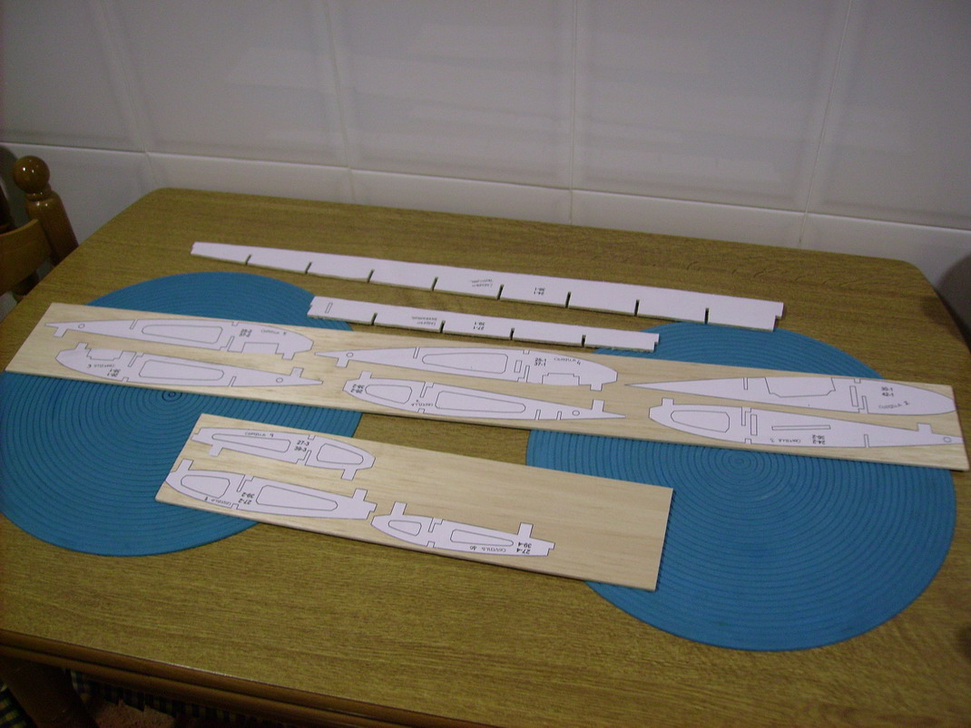

Por FONTA
#686509
bluedragon, el spitfire es el de altaya, y si tengo todo su despiece, cuando me lo hice, me tome la libertad de mandar a pedir a la editorial un despiece en papel completo, y me lo enviaron lo que no se es como poder colgarlo y escanearlo para que no pierda la escala, pero de todas maneras luego para montarlo haria falta el manual de fotografias de la coleccion, en el cual biene el paso a paso de su montaje, que tambien abria que pasarlo aunque fuese a formato pdf, eso parece mucha faena mas que hacer el avion pufffffffff.

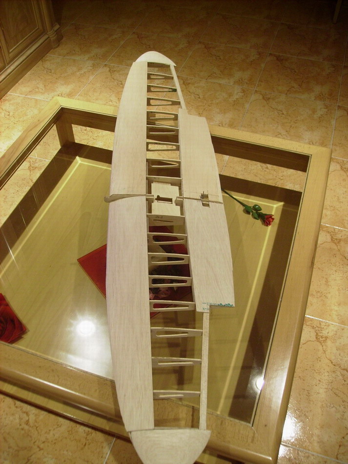

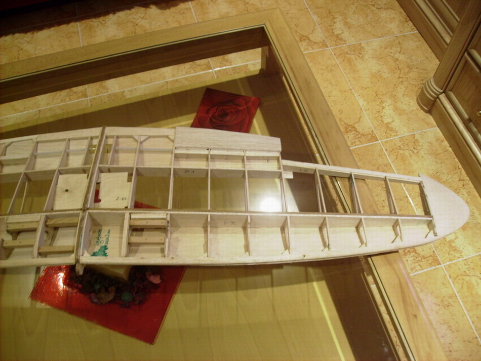

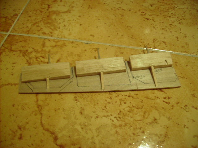

Por FONTA
#692995

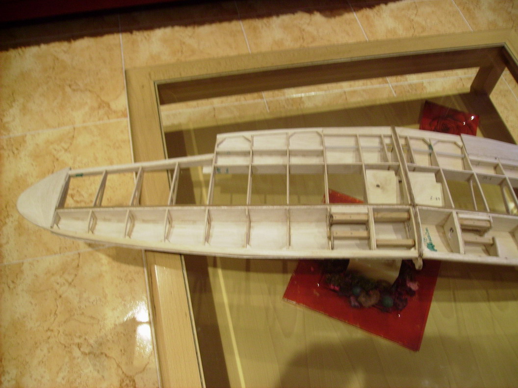

buenas aqui estan las alas de mi chiquitin
un saludo a todos
y al completo
y nuevos flaps para el modelito

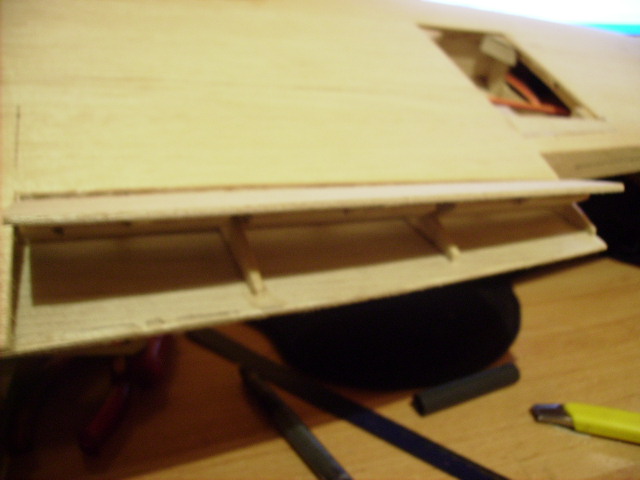

Por rodrigus
#696251

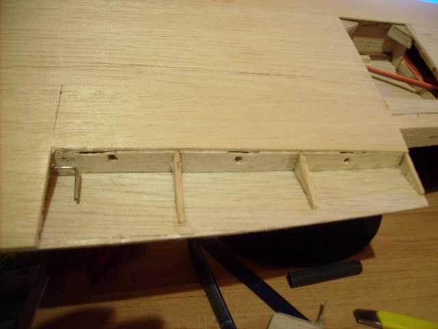

Hola de nuevo Filipo-31. He retomado la construcción de un spitfire como el tuyo que tenia a medias y quiero consultarte algunas cosillas.
La deriva y el estabilizador veo que los has hecho macizos, así como sus timones, pero en la maqueta original no eran así. ¿es que te dieron algún tipo de problema en el modelo anterior?
Me interesa el tema de los flaps, ¿Vas a utilizar la posición del servo y varillas de los alerones originales, tal y como venian de serie para moverlos?, ¿Podias poner alguna foto en detalle de como has montado los flaps?
Cuando ya llevava avanzado el montaje se me ocurrió que debia haber calcado las piezas antes de montarlas para hacer plantillas, por si en un futuro las necesito, pero ya es tarde. A ver si consigues escanear los planos y nos los cuelgas.
Por FONTA
#696318

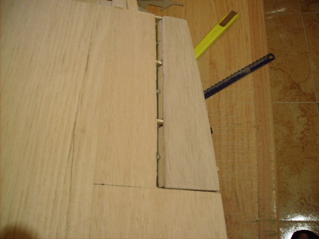

rodrigus, los otros mandos de deriba y demas no me dieron problema antes, los he echo asi por si lo pinto al final que no es la idea, de echo estan echos igual que el esquema de montaje original y solo llevan un contrachapado de balsa de 1mm. y la verdad le da mas fuerza.
Efectibamente voy a utilizar la posicion del servo de alaveo para los flaps y varillajes como llevaban los alerones, y los alerones van independientes con un servo cada uno en el ala, te colgare una fotos mas detallada, pues como voy improvisando un poco con los flaps he probado varias opciones que me dijeron los compañeros de miliamperios pero la que mas me ha convencido es la que llevo.

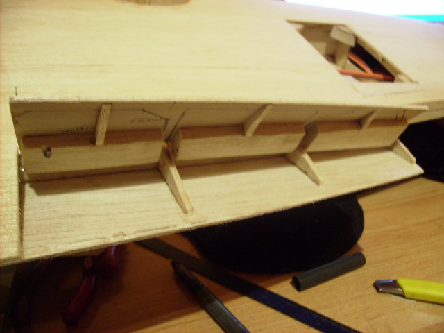

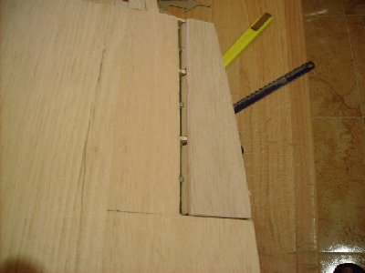

Por FONTA
#696804
hay van unas fotillos algo mas detalladas de mis flaps para el spitfire, gracias a todos por las aclaraciones al respecto, pero esta es la mejor opcion que se me ha adaptado a lo que yo tenia en mente.
un Saludo.

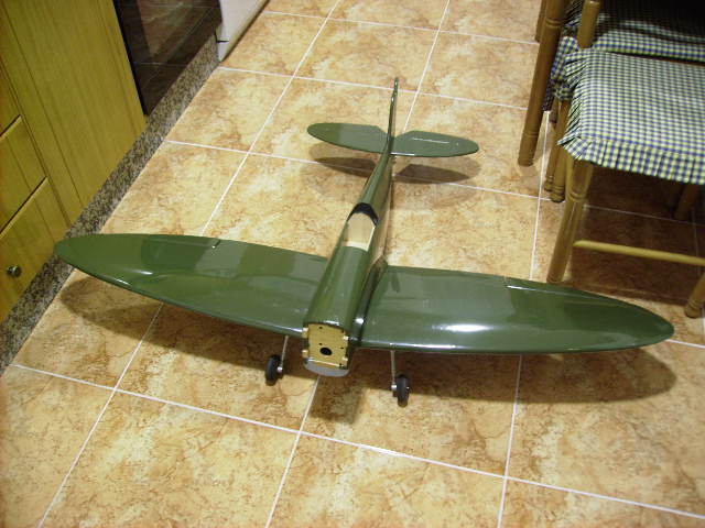

Por FONTA
#701463

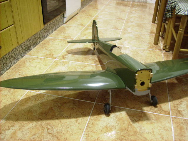

Bueno señores, voy llegango al final del montaje, ahora por lo menos ya no tengo que lijar y la mujer no me pega por culpa del lijado, hos coloco unas fotillos para que veais como se va quedando ya del todo, ahora ha entelar de oracober verde oliva y gris.

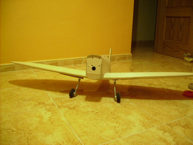

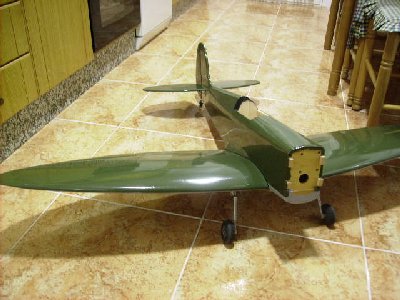

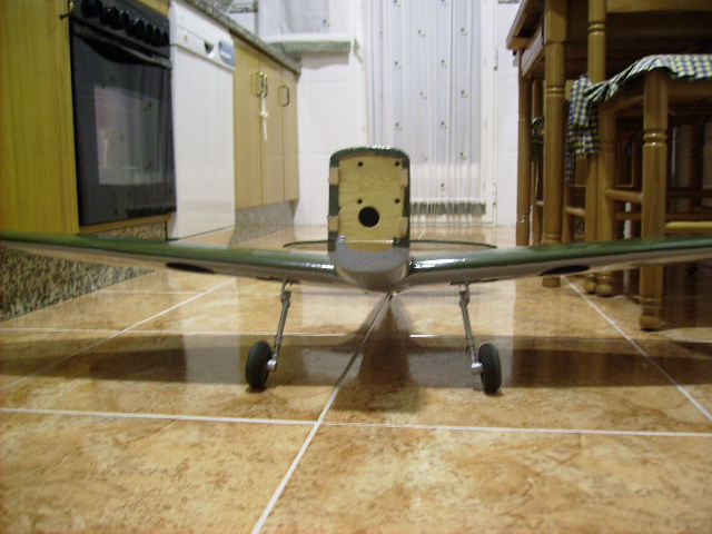

Por FONTA
#705559
buenas compañeros, he aqui el resurgir de las llamas mi ave fenix, bueno como podeis comprobar por las fotos mi spitfire ya le va quedando menos, aqui hos pongo las foticos una vez ya entelado y a falta de los detalles, motor y electronica.
un saludo a todos
