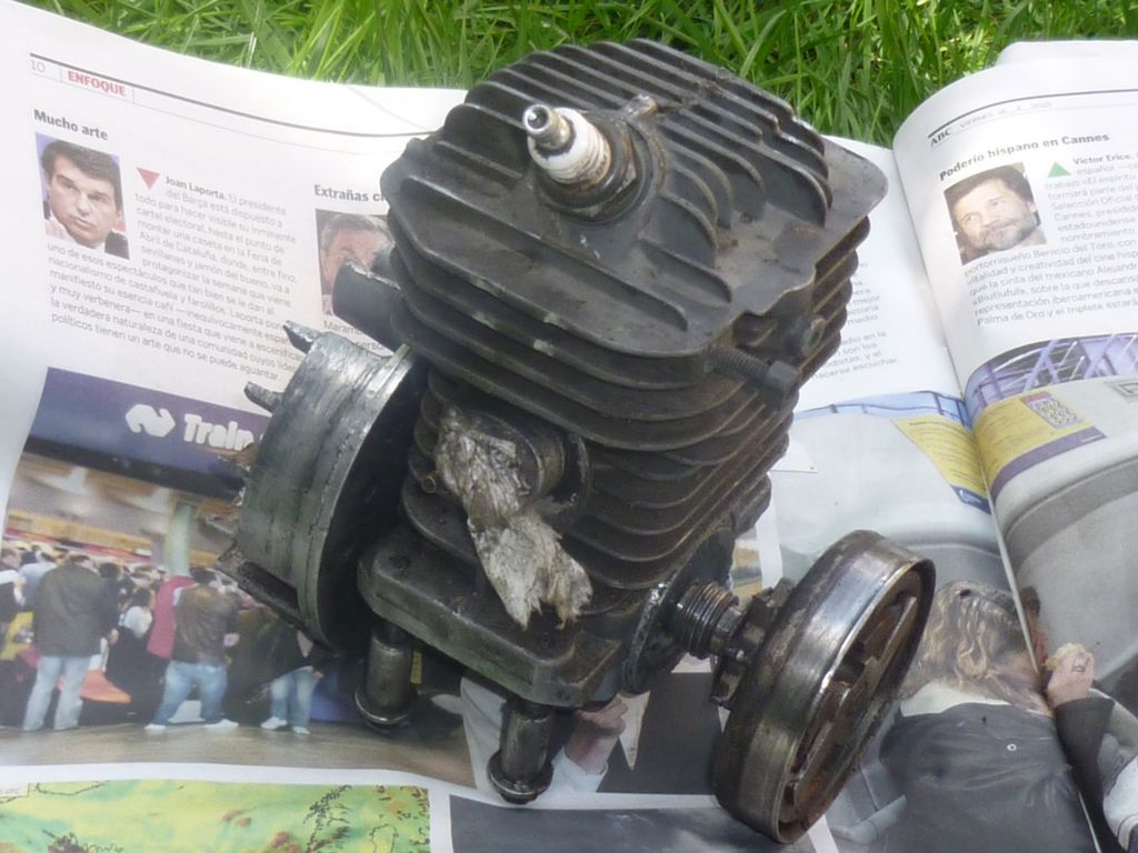

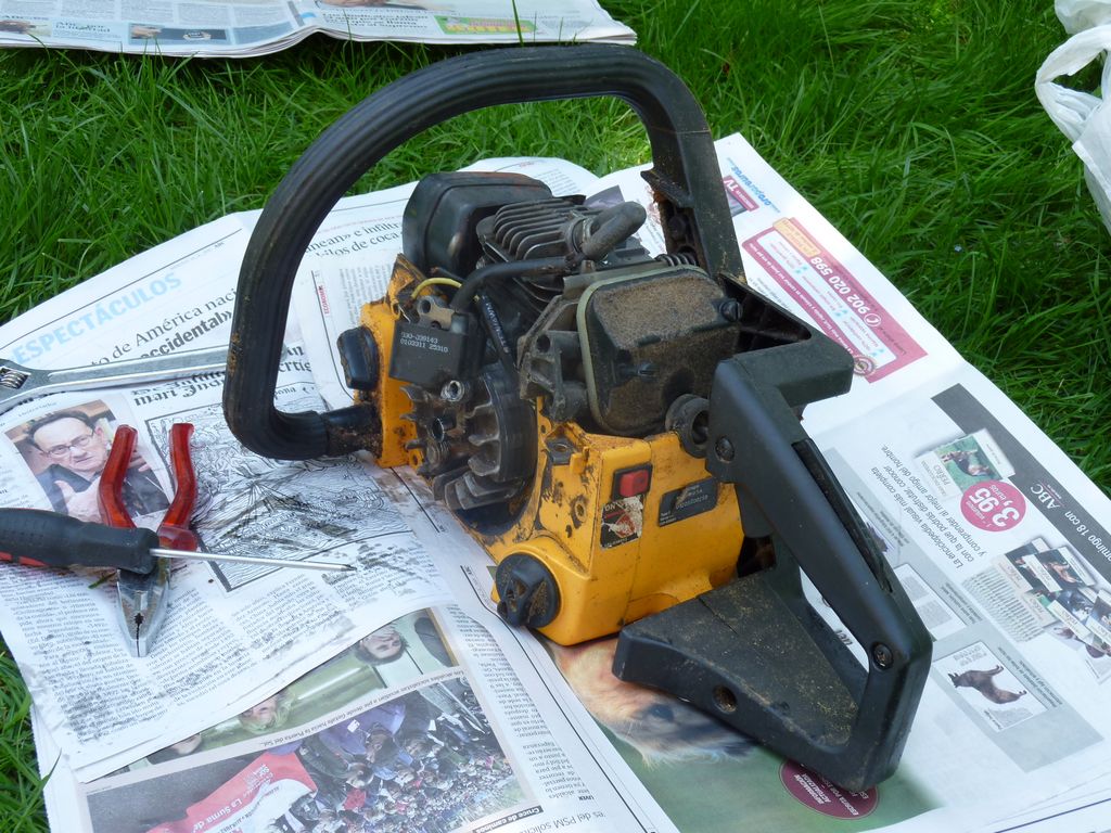

Estado inicial de la motosierra

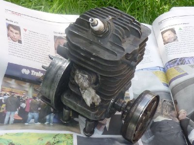

El motor una vez separado del chasis de la motosierra. Nótese que el sistema de anclaje del motor es el mismo que el de los motores tipo glow

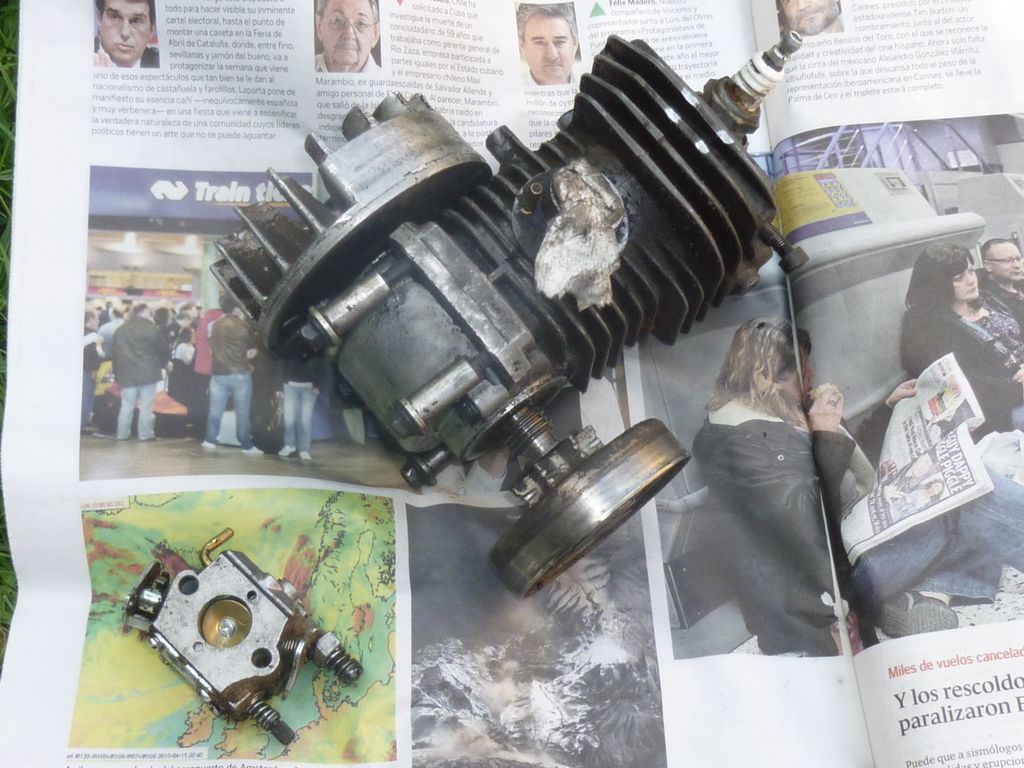

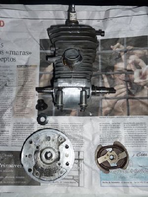

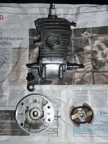

Ya he limpiado el motor, que estaba con mucha porquería: un poco de gasolina, y un pincel viejo. Ahora por lo menos ya se puede manipular sin mancharse las manos jejeje
Igualmente he retirado el embrague que lleva para el arranque con el tirador de cuerda, también he retirado el volante de inercia que lleva los imanes del encendido.
Estuve en un servicio de motosierras, y me comentaron que el motor parecía estar en buenas condiciones, usado, pero correcto. También me comentaron que Partner es una marca "conocida", y que no hay problemas a la hora de conseguir un repuesto. Los kit de reparación de walbro con las nuevas membranas vienen a costar unos 20 euros.
El siguiente paso es el más importante: hacer el soporte porta hélices. Tengo que pensarlo bien y leer de nuevo las webs que tengo como referencia de conversión de motores, ya que mi sensación es que el eje es demasiado pequeño. Este motor tiene un eje que sobre sale por ambos lados, y por lo que he leído, el porta hélices se suele poner en el lado donde estaba el volante de inercia, ya que lleva un cono morse. Mi duda es que la parte de eje de ese lado es muy corta, lleva un cono morse y a continuación la rosca. Lo suyo sería que entre cono morse y rosca hubiese al menos 1 cm de eje recto. Ésto es debido a que lo normal es rectificar el volante de inercia, y reducirlo a un diámetro de unos 2 cm de ancho (quitando todo el peso), y luego hacer el porta hélices a continuación. Una opción rápida que se me ocurre es reducir el volante de inercia, y hacer el porta hélices que envuelva el volante de inercia, de forma qeu tenga mayor longuitud total.
Alguien podrá preguntar: pq no haces todo de una sólo pieza, incluyendo el cono morse? Pues porque no tengo útiles de torno para hacerlo....
Por curiosidad, en los motores gasolina se puede arrancar el motor sin tener un tubo de escape instalado? Tengo uno de los espárragos partidos, y antes de ponerme a arreglarlo, preferiría hacer el resto del motor, arrancarlo y ver que todo funciona, y entonces me podré gastar el dinero en llevarlo a un tornero para que lo retire....

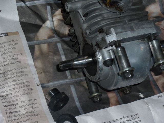

Como queda una vez limpito... el volante de inercia va en el latera izquierdo, donde está el eje más corto que lleva un cono morse
vista detallada del eje con el cono morse. El cono lleva una muesca hembra, que acopla con la muesca macho qeu lleva el volante de inercia. De esta forma se asegura que el volante no pueda girar y moverse...

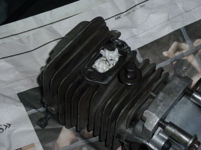

vista del espárrago partido. Alguna idea de como sacarlo? Si lo veo muy complicado o me quieren cobrar mucho, me parece que haga un nueva agujero a unos mm de distancia ya que el cuerpo del cilindro tiene masa suficiente...

Bueno, el problema tal y como comentaba es que tengo un espárrago partido dentro del cuerpo del motor.... y antes de ponerme a sacarlo, o tener que llevarlo a un tornero, quería hacer el resto del motor (encendido, portal palas, bancada, etc), y probarlo. Una vez vea que arranca, terminaría con sacar el esparrago y hacer /comprar un escape (posiblemente un pitts trasero que son tan bonitos)
#950705
Muy bueno el enlace propuesto por ROBLEJ para extraer tornillos rotos, el que no lo haya visto que no se lo pierda, no se arrepentirá, además apenas hay que leer, es todo grafico.
Paco, si no dispones (como yo) de la herramienta que propone en dicho enlace puedes probar lo siguiente, que es no es una tecnica tan perfecta pero funciona.
- Primero necesitas un puntero de los buenos, de acero no de hierro. Tambien un taladro, mejor reversible y brocas de corte para metal, de diametro menor al tornillo o esparrago.
- El proceso. Con el puntero, y precisión absoluta, punteas en el centro del tornillo, golpeando con un martillo, mejor despacito y varias veces.
- Montas una broca pequeña en el taladro e intentas agujerear el esparrago del tornillo. La muesca del puntero deberia impedir que la broca se desplace del centro del tornillo. Como el tornillo es de metal duro, es costoso hacer agujero, no te preocupes, no hay que taladrarlo, el golpeteo y bibraciones de de broca normalmente despegan el esparrago apenas se empieza el trabajo. En los peores casos el tornillo ni se inmuta y eso permite agujerearlo un poco, a medida que se profundiza la broca se atasca, eso es bueno. Llegado a este punto pon la reversa en el taladro, y el tornillo deberia salir enganchado a la broca. Si no tienes revesa, gira manualmente la cabeza del taladro en sentido opuesto.
- Si todo lo anterio falla, no pasa nada, sigues taladrando, es costoso pero al final el tornillo se queda hueco, con las paredes debilitadas (papel de fumar) y es tornillo sale totalmente roto antes o despues.
En cuanto notes que se despega (se mueve) sacalo con un destonillador o algo que lo enganche un poco para ir girando. Solo llegas a este punto en caso de tornillos oxidados y soldados por el paso del tiempo.
Para terminar, tienes que tener mucho cuidado al principio de la operación, para que la broca no se marche de su sitio, el resto está chupao.
Suerte con la extraccion.

en esos casos funciona bien despues de taladrar el tornillo, clavar con unos golpecitos una cabeza thor en el agujero y sacar el tornillo girando, la thor se clava bien y muerde mucho

Por cierto, muchísimas gracias por ese link sobre como sacar los espárragos partidos. Es fantástico.

Hola, serias tan amable de decirme como has sacado el embrague de ese motor , tengo uno de esa marca Poulan 3000 de una motosierra y tengo que cambiarle los cojinetes porque van con mucho ruido y se nota que las bolas deben de estar tocadas. Segun la foto el embrague es identico pero no se con que herramienta sacarlo. Deduzco que va roscado pero no se como cogerlo.

Pues el embrague va roscado. No recuerdo si a izq o a dcha, tendría que mirarlo. Me lo quitaron en un taller de reparación de maquinaria de jardineria. Justo estaba como tú, no estaba seguro como se quitaba, al igual que el volante de inercia con los imanes del encendido, y me lo quitaron cuando les conté lo que quería hacer, a condición de llevarles el motor una vez terminada la conversión jejeje. Metieron una pieza de plástico duro por el agujero de escapa para bloquear el pistón, y desenroscaron el volante.
