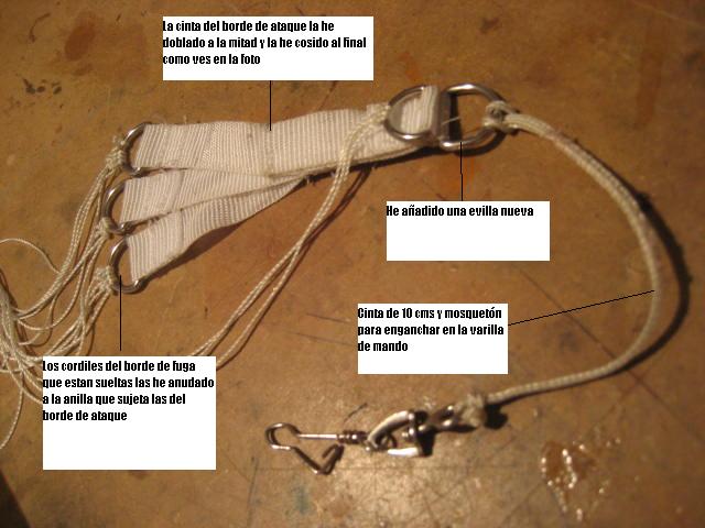

Y en cuanto a las distancias de los cordiles, ¿te refieres a esta foto?:
No me habia dado cuenta de que ponia que es de la "vela de HK".......
Mira que he leido y releido el hilo entero......

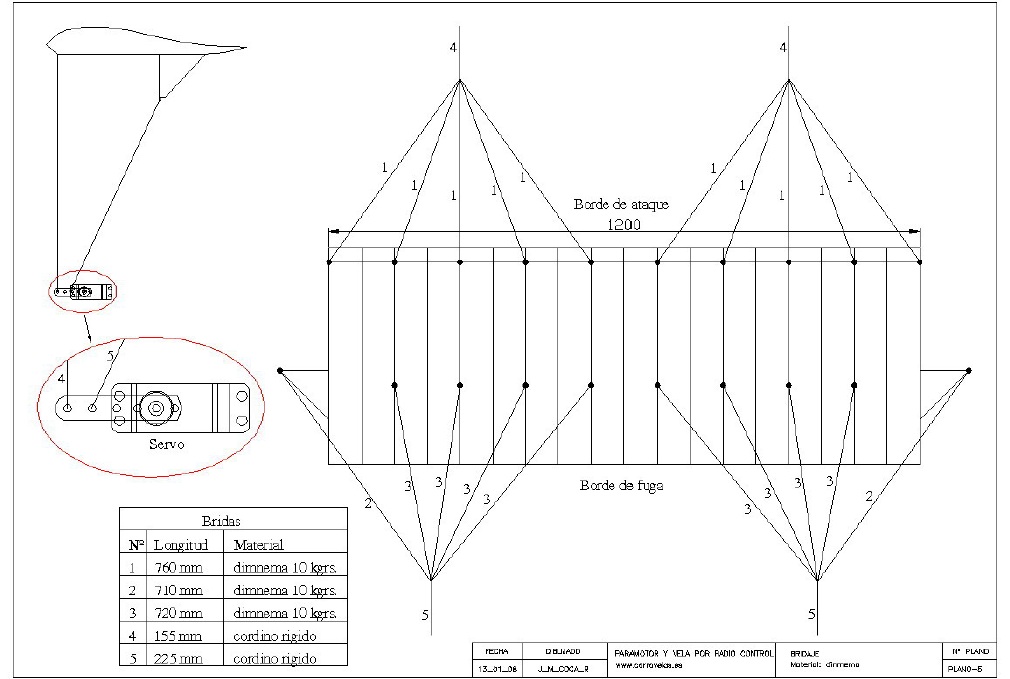

Por cluquero
#1022169
Si este es el post, pero fíjate que hay otro post posterior en el que aclaro que una de las leyendas me refiero a las líenas del borde de fuga y debía referirse a las de ataque
Léelo detenidamente

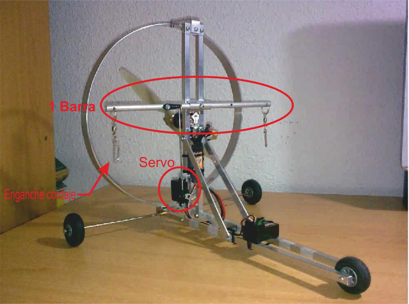

#1023691
Buenas,
yo no se si te entiendo..... a ver si con esta foto de otro forero nos entendemos....
Como veras en la foto solo hay una barra...... Es la misma para el servo y para el cordaje.
Aclarado?????
Saludos....

Por longboard
#1023845
GALLO escribió:Buenas,
Aclarado?????
Saludos....
exactamente asi la he hecho..
la gondola me pesa con todo montado 965gr como lo veis?
es para la 1,9...es muy pesada?
muchas gracias amigo gallo
pd:si alguien pasara el cordaje de la 1,9 estaria muy agradecido

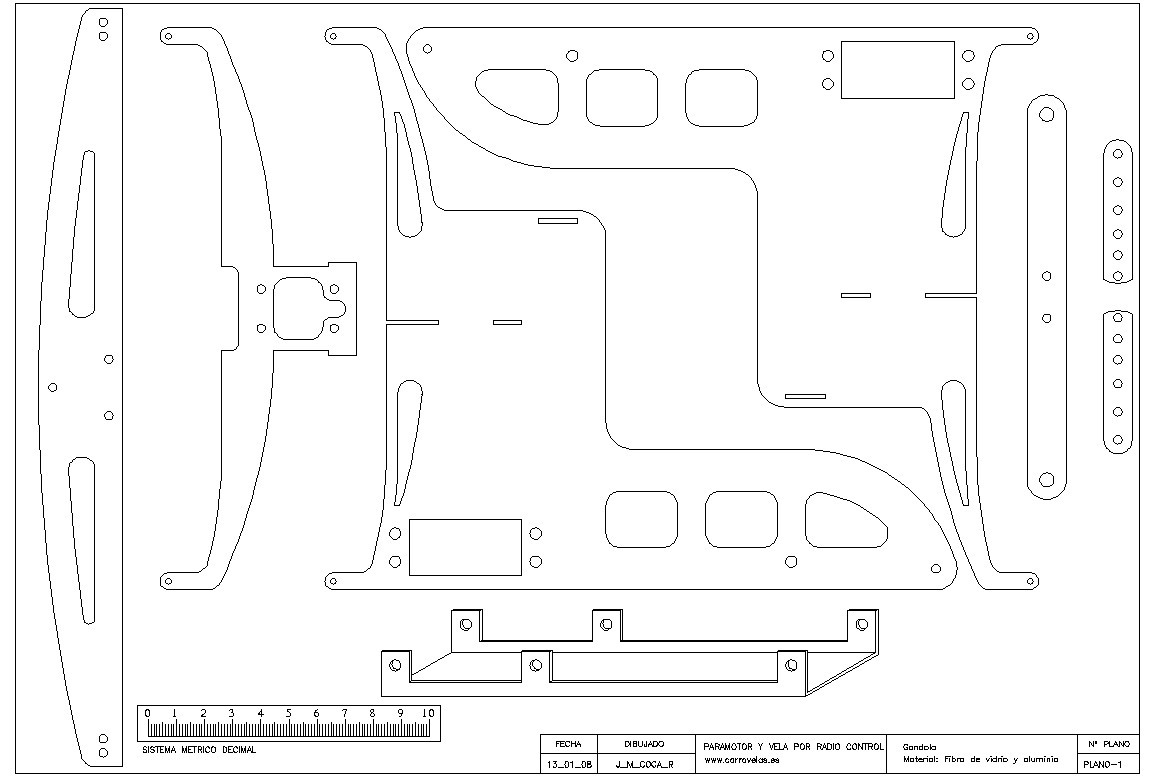

Hola a todos. estaba viendo este post y me he interesado por hacerme un paramotor.
Pero con alguna que otra modificación, el motor he pensado en poner Turnigy 2830 1000kv no se como lo veis soy nuevo en esto de los motores estos.
http://www.hobbycity.com/hobbycity/stor ... oduct=8495
el variador he mirado Hobbyking Serie SS 40-50A ESC esta muy bien de precio respecto a las otras marcas
http://www.hobbycity.com/hobbycity/stor ... oduct=6459
la batería tb es otra de mis dudas Turnigy 2200mAh 20C Lipo 2S Pack
http://www.hobbycity.com/hobbycity/stor ... oduct=8933
la barra de mando he pensado en aprovechar tubo de carbono de 10mm x 300mm imagino que si vale para mástil de velero tb servirá para barra de mando. :D
