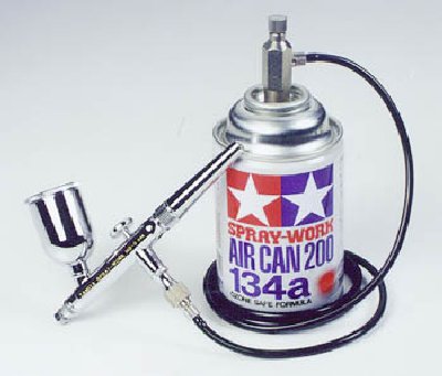

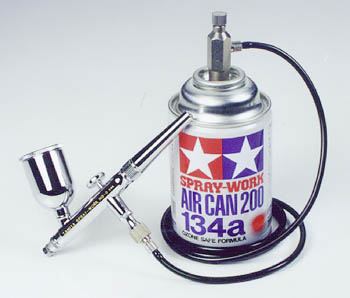

Algún día me tendré que comprar un aerografo pero siempre me ha tirado para atrás el precio y el follón del compresor y he visto esto, ¿Alguien lo conoce y sabe donde se puede conseguir este sistema u otro parecido?
