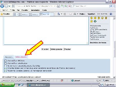

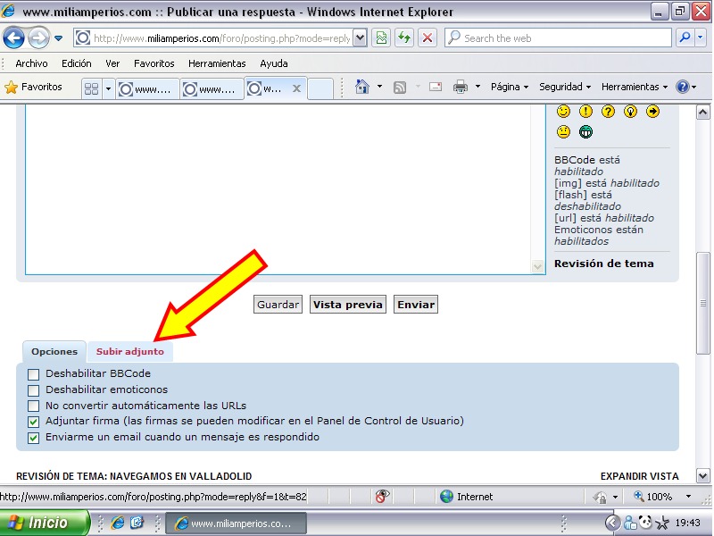

En cuanto a COMO SUBIR FOTOS, pues la mas fácil es:
Pinchar donde dice "Subir adjunto"... justo debajo del espacio que utilizas para contestar los mensajes.
Luego pinchas en "examinar", buscas el archivo en la carpeta que lo tengas guardado. Haces doble click con el ratón sobre la foto que quieras subir y cuando vuelves a "subir adjunto", le das a "agregar adjunto"
Si el tamaño de la foto entra dentro de lo aceptado por el foro (no recuerdo cúanto es), la foto se habrá agregado a tu mensaje.
La nueva configuración del foro contempla la posibilidad de "insertarlas" en el texto... para ello, una vez que hayas agregado la foto al mensaje, te aparecerá (justo encima de "guardar", "vista previa" y "enviar") un mensaje que dice:"insertar en texto"... pos si le das allí, la foto se INSERTA EN EL TEXTO, maravillas de la ciencia y la informática...
Otra sería esta:
fuera-del-tema-f16/tutorial-publicar-fo ... 22377.html
Es un tutorial que encontré con el buscador, jejejejejeje

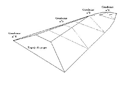

volcano, solo están las cuadernas... ¿estás seguro de que este plano está COMPLETO?
Por sukoi
#851822
vienen las cuadernas y una quilla o plantilla de montaje de las mismas, luego hay que jugar con el desarrollo de las planchas del forro para montarla ( no dan su forma) el resto....... imaginacion :mrgreen:
Por volcano
#852312
sukoi lo ha explicado perfectamente. Te vienen las plantillas de las cuadernas, y una cuadricula donde te indica las distancias entre cuadernas. Luego es cuestion de hacerse una especie de pantalan y unas plantillas en cartulina para sacar los planos del forro del casco.

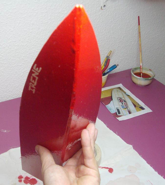

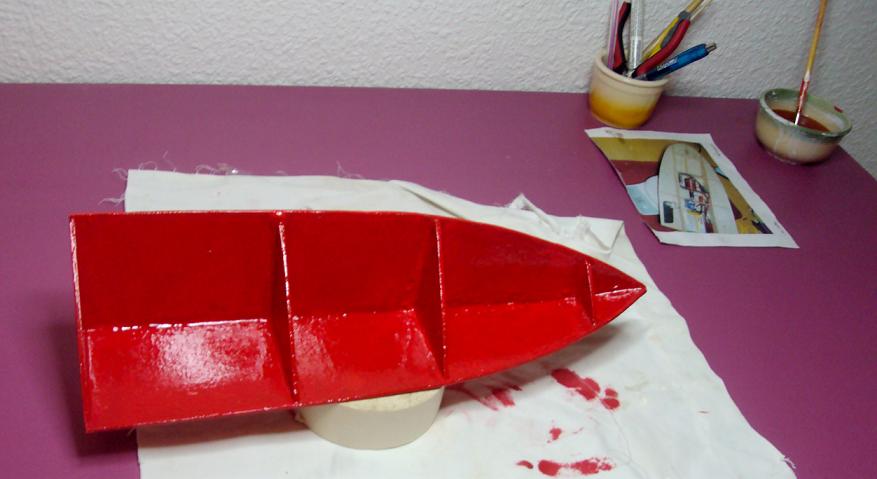

#855692
aposguai escribió:ya te e mandado las fotos pirata,te han llegado bien?un saludo.
Aquí está tu lancha "Irene", aposguai:
Tiene un casco en V media, por lo que tiene poco desplazamiento: tienes que cuidar que el peso no crezca mucho (menos de 400g).
Me acuesto, mañana lo pienso un rato :roll:

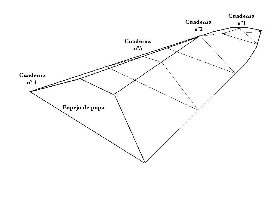

hola pirata,primero keria comentarte como ves el casco ke e hecho,no te da la impresion de ke la uve esta muy cerrada?tengo miedo de ke luego se vuelke nada mas tocar agua y se kede la lancha inclinada.lo segundo eske el motor normal no se si sera muy lento ante la duda me gustaria ponerle motor brussless,baterias tengo de lipo igualitas ke las ke me aconsejaste de 2200,tengo 4,de una lancha supervee brussless ke tengo,entonces me gustaria gastar esas baterias,tercero perdona si mi pregunta es de ser demasiado novato,pero te la tengo ke hacer,el variador es el ke se encarga de regular la velocidad conforme aceleras mas o menos?la bocina ke es?y el espejo de popa? una vez mas te doy las gracias por todo,gracias por ayudarme tanto a mi y a todos los ke siguen este post,un saludo.
#856028
Te respondo a todo, aunque en otro orden, aposguay:
- La bocina es un tubo en cuyos extremos hay 2 casquillos o rodamientos que permiten que gire el eje de forma eficiente. Suele ir relleno de grasa especial, como la de los diferenciales de los coches RC.
- El espejo de popa es la cara exterior de la cuaderna que forma la popa de la lancha (la parte trasera). En tu lancha hay cuatro cuadernas, donde la nº1 es la pequeñita junto a la proa, y la nº4 forma, en su cara externa, el espejo de popa.
- El variador, como bien dices, es el aparatillo que regula la velocidad del motor. Si es para motores de escobillas, salen 2 cables hacia el motor, si es para un brushless salen tres. Muchos variadores pueden programarse mediante tarjetas programadoras, pues hacerlo empujando el gatillo atrás y adelante requiere entrenamiento y mucha atención.
- Si tienes LiPos 2S (7,4V) de 2200mAh te irán bien, pon un enlace o sus medidas.
- Si tienes variador de 25 ó 30 amperios lo usaremos, pon un enlace o sus caracteres.
- El motor de Himodel que te recomiendo te irá perfectamente: entrega bastante más potencia que el de escobillas y pesa sólo 50g. El que usamos nosotros en las mini-ECO de carreras gira más deprisa, pero se vuelve incontrolable más allá del 75% de gatillo (además está agotado en la tienda).

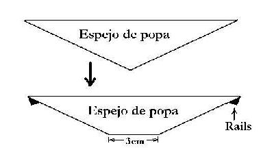

Respecto a tu casco, la V está bien de cerrada en la proa, pero debería ir abriendo hacia la popa. Para ganar estabilidad, te sugiero la siguiente modificación: hacer un triángulo plano con el taco de lija empezando su vértice a altura de la cuaderna nº2 y aumentando hacia la popa, de forma que el espejo de popa quede según el dibujo. Una vez completamente plano con el taco de lija, pega un triángulo de contrachapado y remata el enlace dejando la arista viva, sin redondear. Más tarde añadiremos unos listones de balsa triangular de 8x8mm en la borda según el dibujo. Ambos detalles darán a la lancha la estabilidad necesaria.
Fíjate en la Lanchita Justiciera que lleva estos triángulos (chine rails) y en el proceso de darles forma y pegarlos. Fíjate también que no empiezan en la proa, sino algo antes de la cuaderna nº2; en tu lancha deben llegar hasta el espejo de popa, aunque en la mía no.
barcos-radiocontrol-f1/micro-lanchas-t5 ... ml#p582836
Hasta pronto 8)

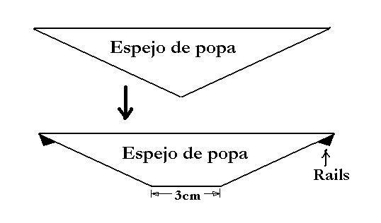

Tu barco es estrecho y tiene poco desplazamiento, esas pilas son demasiado grandes y pesadas: convenía otras de 7,4V y de 1500 a 1700 mAh (no más de 100g) junto al motor que te digo de 50g.
Más que lijar, hablo de rebanarle la parte trasera de la quilla, dejándolo como represento en este dibujo en perspectiva de tu lancha boca abajo.
¿Te ha gustado la lanchita justiciera? pues si sigues el tema hasta el final, hay unos compañeros que han sacado el plano en autocad y en pdf para que cualquiera pueda imprimirlo.
barcos-radiocontrol-f1/micro-lanchas-t5 ... ml#p855458
Hasta pronto :D
