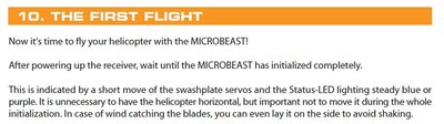

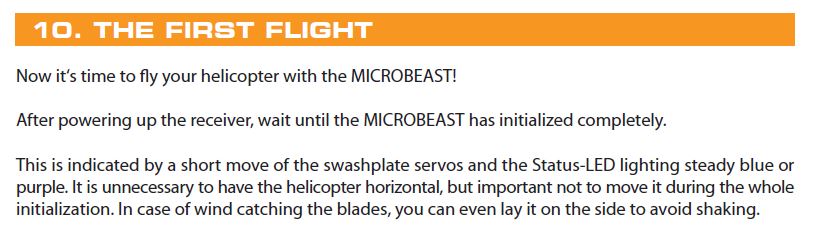

Hola..
No tengo el Beast V3, pero en el Aling cuando conectas las baterias los tres servos hacen un evidente movimiento arriba y abajo para indicarte de que se ha inicializado correctamente.
En la pag 74 del manual del Beast V3, dice lo mismo
Dice que cuando lo conectes esperes hasta que el Mirobeast se haya inicializado correctamente y que esto se indica por un pequeño movimiento de los servos y además un LED deberá quedarse azul o purpura.... etc...
