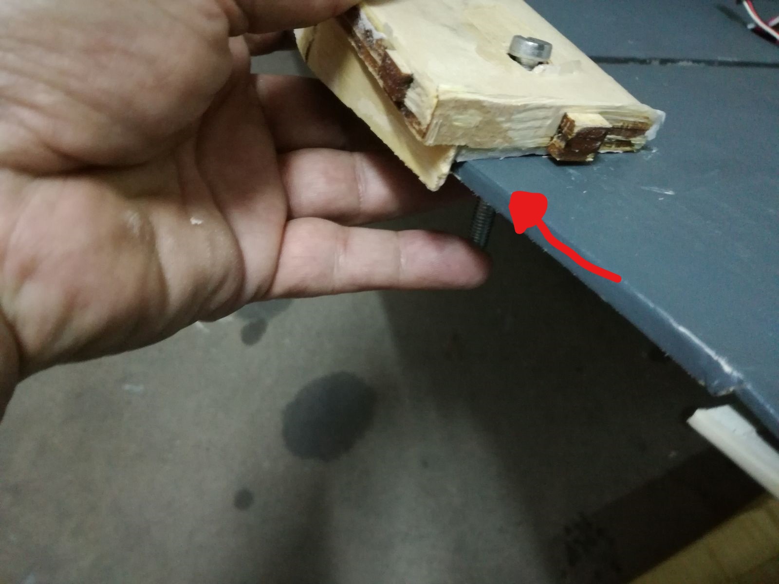

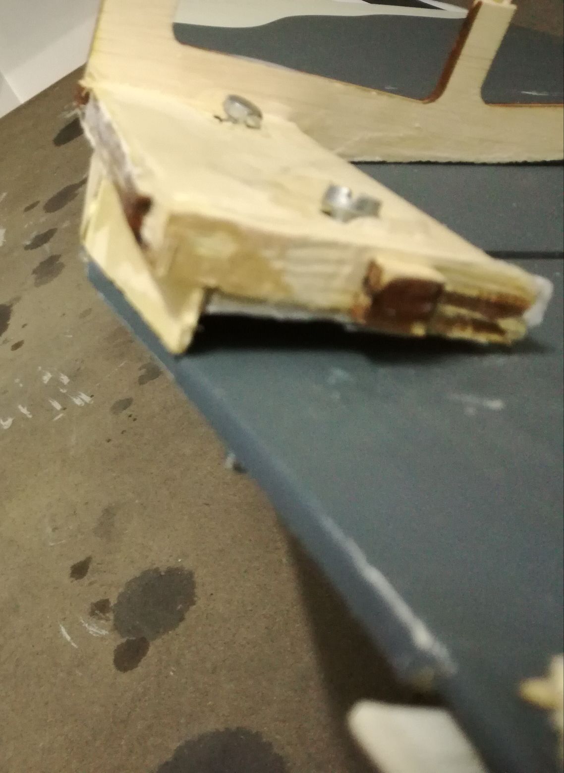

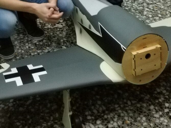

Pues el primero de ellos es que tuve que lastrar el avión con 800 gramos en el morro, y el otro es que el ala no llegaba a acoplar correctamente en el fuselaje por mucho que apretara los tornillos. Primero confié que debería ser así ya que un avión de estas características no debería de tener un problema tan grande. Pero después pensé que esto podría hacer que el ala tuviera unos grados positivos lo que podría hacer que el avión no volará, era totalmente involable.
Montaste el avión ? :shock: por no preguntar si lo volaste ...... pienso que si lo montaste hay poco o nada que reclamar :( pensé que habría sido algo "evidente" sacándolo de la caja.

Hola siento mucho lo que te ha ocurrido pero la mayoría de veces tiene solución, y que quieres que te diga pero antes de liarme a denuncias y demás que sinceramente poco vas a conseguir :cry: Yo sinceramente gastaba el tiempo en acomodarlo bien el avión y poder disfrutarlo volándolo :wink:
Lo que no me cuadra es lo de los 800grms de lastre en el morro, no es un avión de 2 kgrms y poco más? no me cuadra tanto peso :( Y lo de la sujección que quede el ala ligeramente levantaba se soluciona muy facilmente :wink: con hacer unos agujeros de los tetones del ala un diámetro más grande logras bajar esa desviación y luego solo tienes que pegar una pieza en el interior de los tetones con el diámetro de estos para su sujección correcta :wink: es muy fácil de hacer y vueves a tener el ala con incidencia 0 al fuselaje. En F3A antes tenían unas piezas que las ibas atornillando y podías cambiar las incidencias de las alas :D
