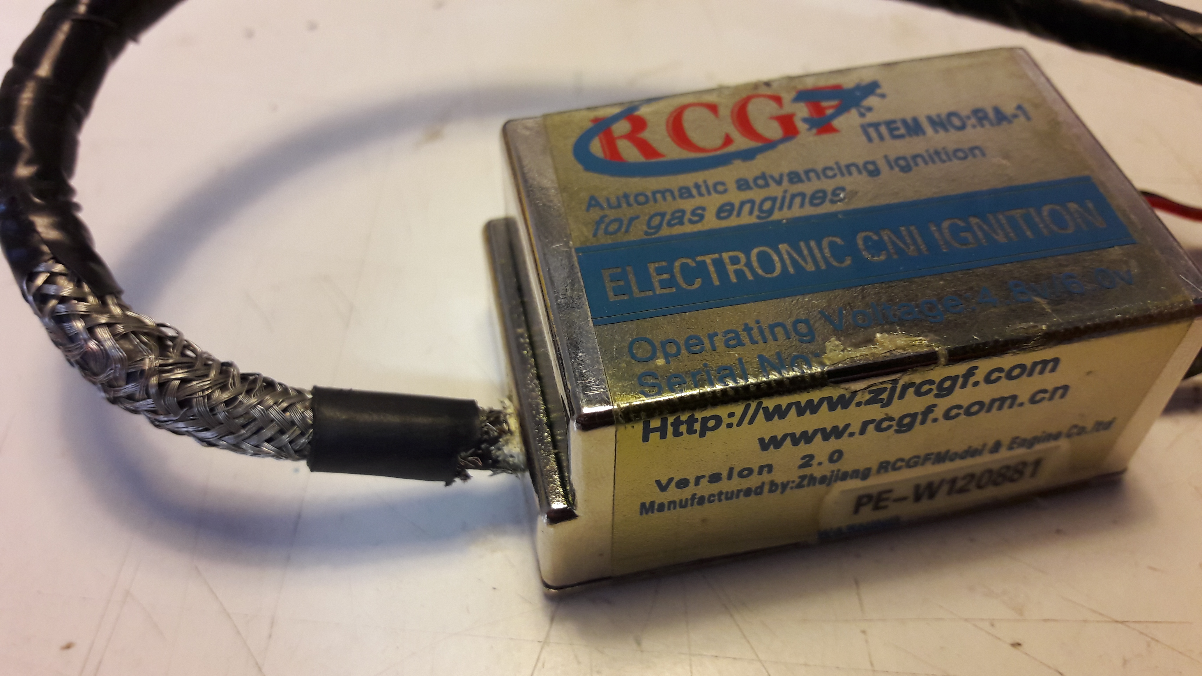

Se me ha despegado la malla del cable de la bujia de la parte que pega al encendido.
Esto tendra arreglo?
O mejor compro otro? :?

Pues aunque parezca una respuesta tonta, depende..
Si puedes acceder a la parte de malla interior, puedes tratar de soldarla con la que esté por fuera, pero no te va a ser fácil y además al final vas a tener que encintarla y recubrirla de cola caliente, porqué en ese punto vas ha tener un punto rigído y por el que si no haces nada (Solo soldar la malla) problamente se parta.
Si tienes dudas y no tienes experiencia en reparar/soldar etc. yo casi te recomendaría que te compres uno nuevo y que ya que te ha pasado, tengas en cuenta que el punto desde donde sale el cable del CDI es un punto crítico por donde se pueden partir los cables. Probablemente cuando lo montaste lo dejaste un poco rigído.. recuerda montar la espiral de PVC que suele venir con el encendido para recubrir el cable y empezar desde la salida del cable del CDI. Si le das un poquito de cola caliente en ese punto tampoco está de mas, eso si sin pasarse, se trata de que vaya disminuyendo la rigidez del cable a medida que te alejas del CDI.
