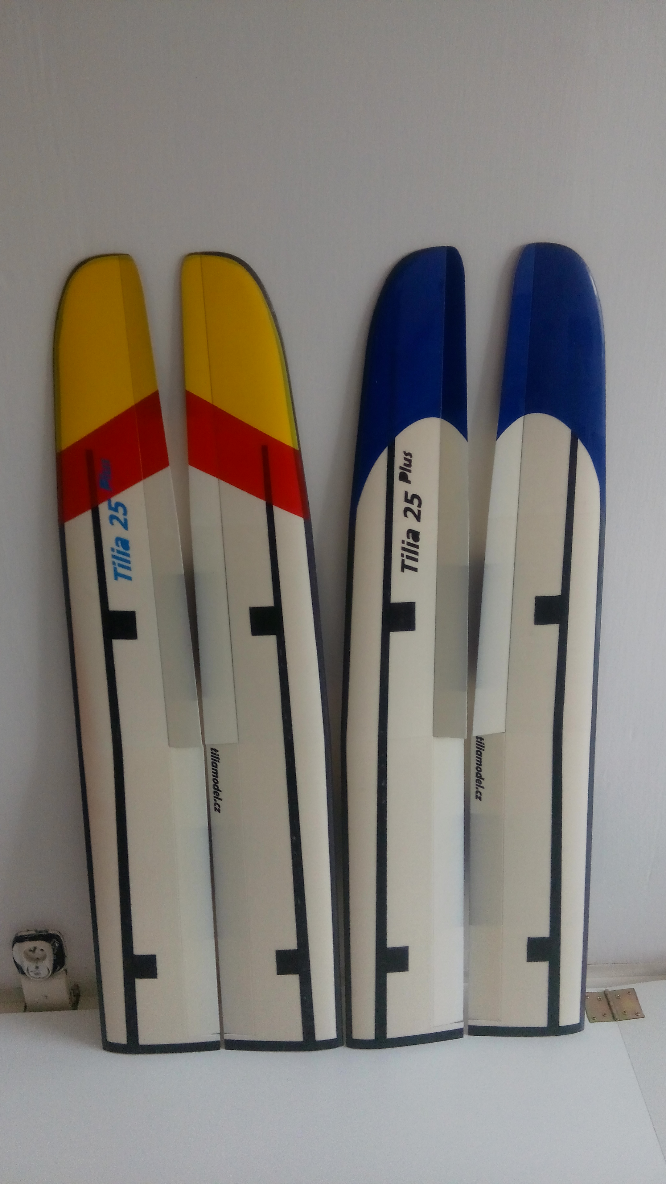

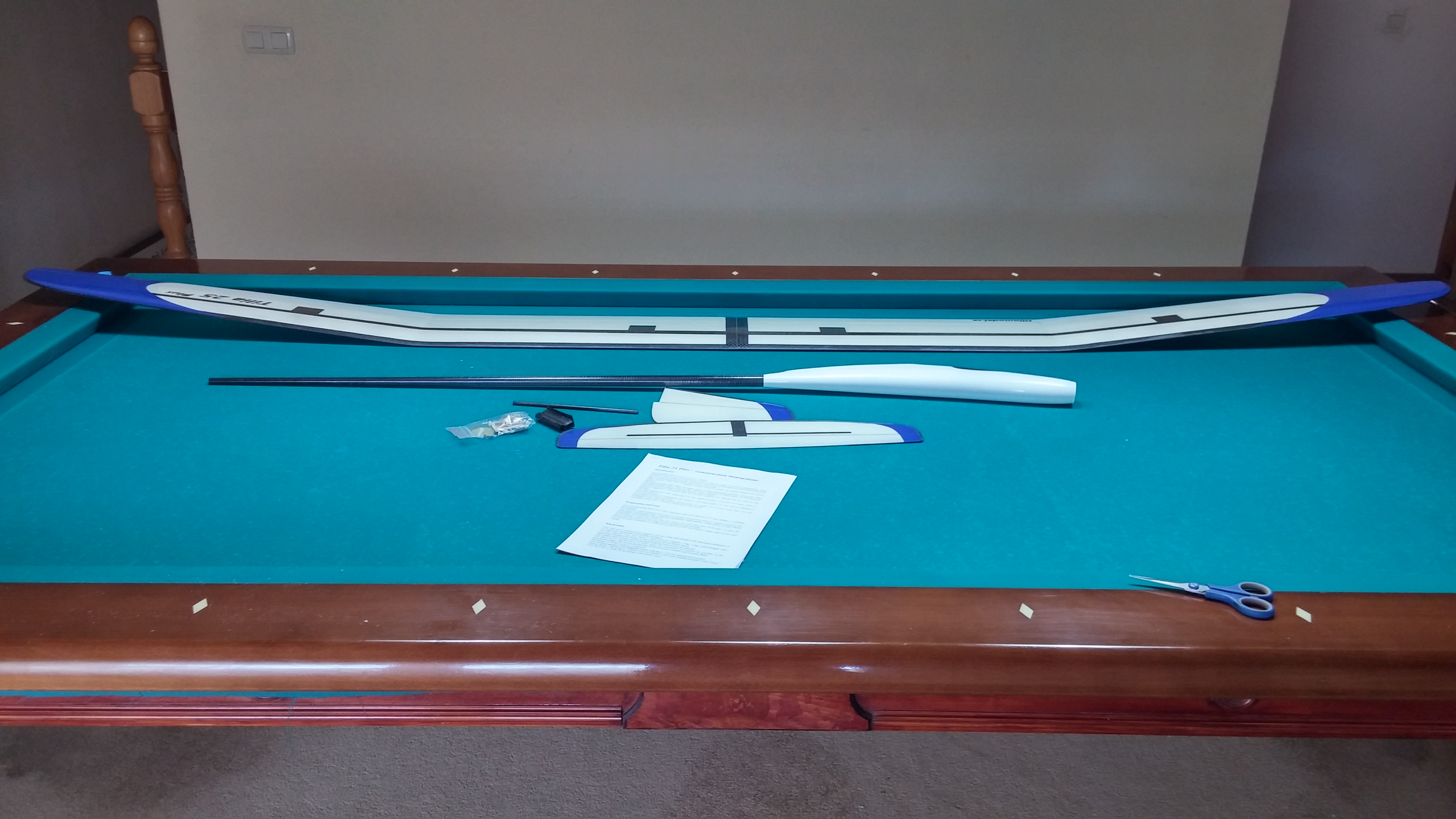

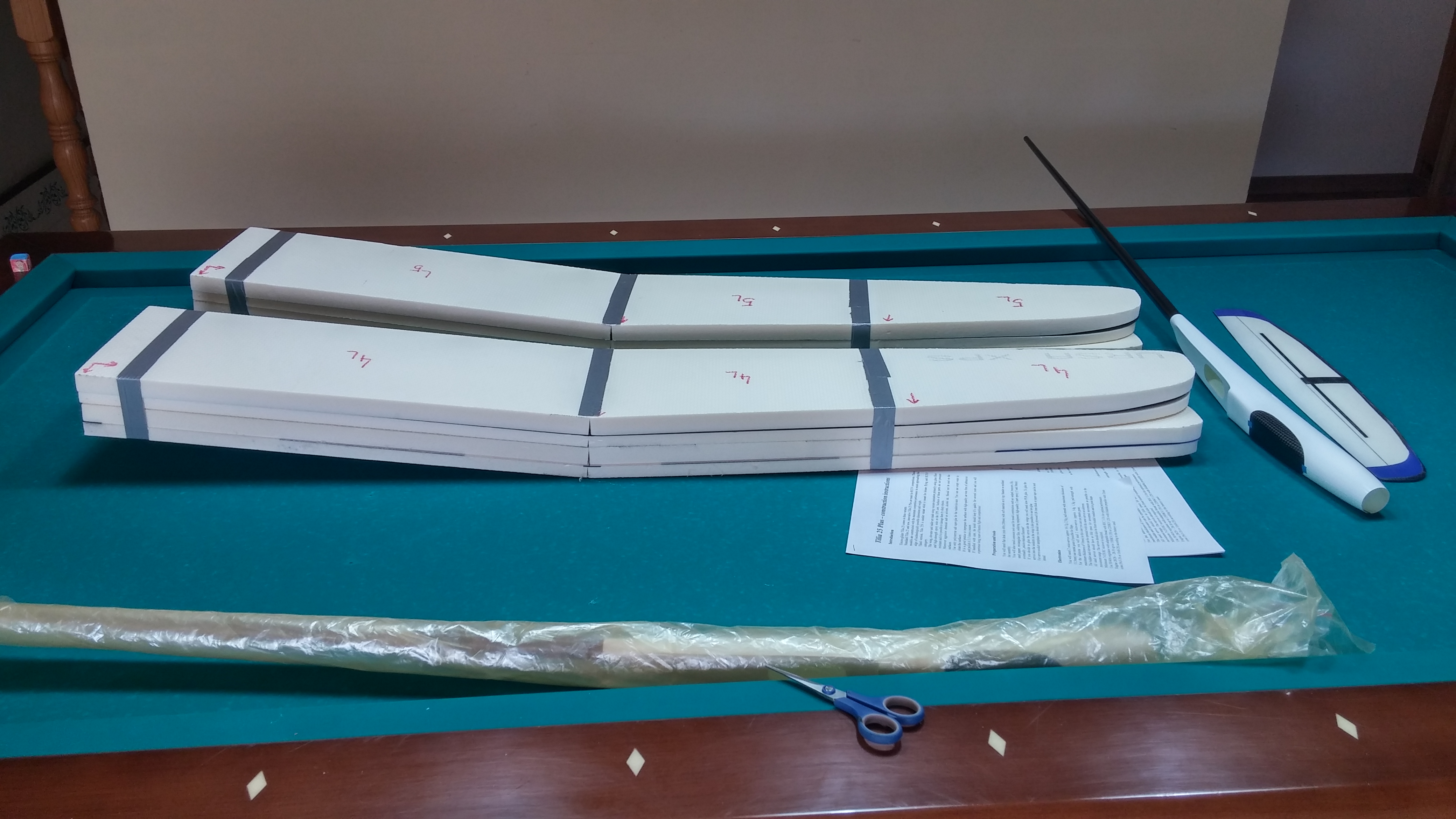

Hola, os enseño el último velero que he montado y que ha gustado mucho en mi club. es Checo y a muy buen precio.
Llego perfectamente embalado, muy buen acabado, 2490 mm por 1205 mm; peso en vacío el fabricante da 340 gr el mío pesaba 362, si le restamos los huecos para los servos que no los trae hechos estará ahí el peso.
Pongo foto de los dos que compramos. El mío en orden de vuelo con lipo de 1000 3 S ha salido en 648 gramos con el transmisor de voltaje.

Tiene muy buena pinta, aunque me recuerda demasiado a los Daydalos de Ypsi, aviones maravillosos fabricados por un personaje que tiene claramente un don, pero que empuja menos que un pico sin ensaladilla, informal como el solo.
No obstante, creo que va pasadito de peso para lo que se estila en la modalidad, pero que me corrijan los expertos.

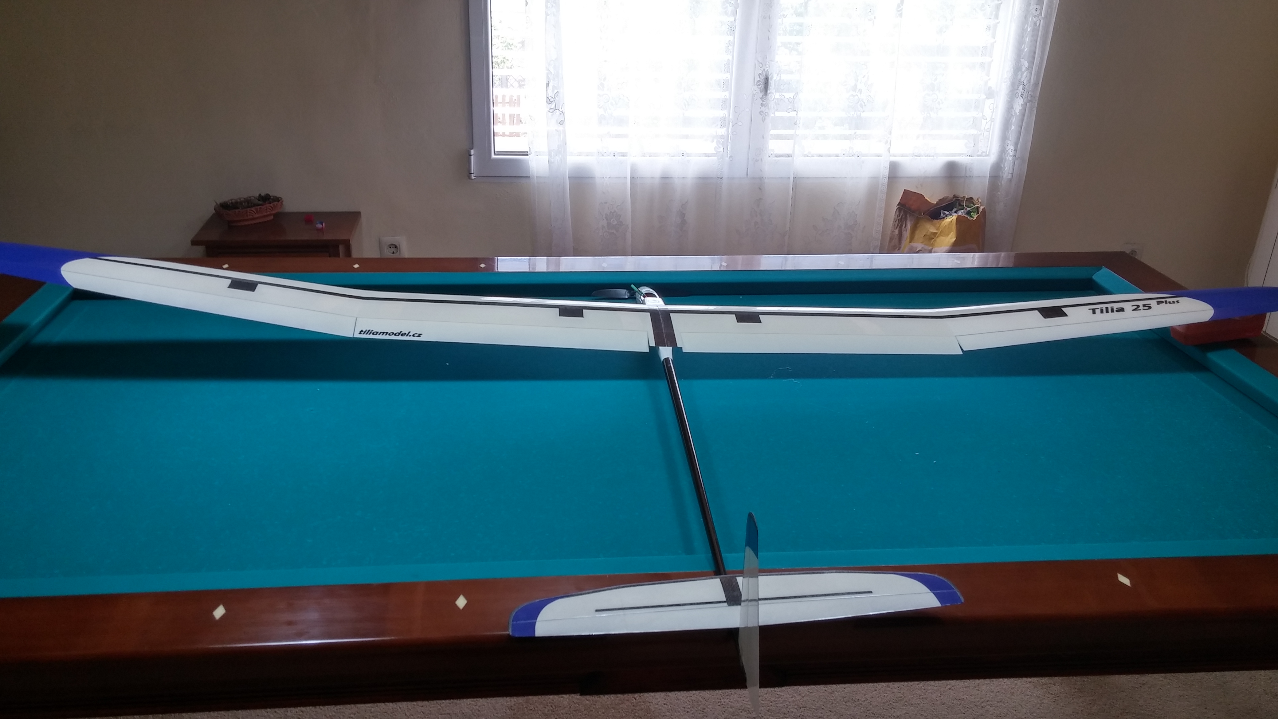

Hola, no se en que modalidad se encuadra se que por Checoslovaquia creo que compite en la serie 400, y algunas cosas ha ganado, lo pongo aquí porque lo encuentro muy interesante, compañeros que si compiten con Sadows, pike perfection, les ha causado muy buena impresión y si contamos que puesto en casa no llega a 300 €, para el que como yo quiera iniciarse, y practicar en esto del F5J sin dejarse una pasta gansa, yo NO he ido a rebajar el peso de los 340 gr. que pesa en vacio si me pongo a afinar materiales ligeros y caros no llega a los 600 gr cosa que a mi no me preocupa ya te digo que le he metido unas lipos de 1000. mAh 3S y telemetría que me indique consumo de batería si quisera hilar tan fino le pondría otro material lipos mas ligeras etc.
Sin entender creo que 250 de envergadura 340 gr no se cuanto estará pasado de peso, pero he visto Daidalos con 580 gr. en vuelo sin telemetría receptores ligeros baterías de 450mAh
Otros F5J 400 Nymbus 2,5 m 400 gr en vacío 60 gr mas que el Tilia, precio 690€ http://www.modellbau-pollack.de/index.php?page=nymbus
Otro.- Kapra 25 F5J 400 en orden de vuelo 760 gr por los 648 gr del mio, precio 735 € http://www.hyperflight.co.uk/products.asp?code=KAPPA25
Geronimo de Horejsi 254 m peso 780 gr pasta 499.9€ https://www.lindinger.at/en/?sViewport= ... ch=Horejsi
pongo alguno de los que vi al azar, comparado con el Tilia no hay color sobre todo en el precio y de peso es el mas ligero. No entro en el que se construya el suyo o se gaste un dineral y mire con lupa el peso.
El descubrimiento es un avión ligero a un precio muy asequible

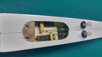

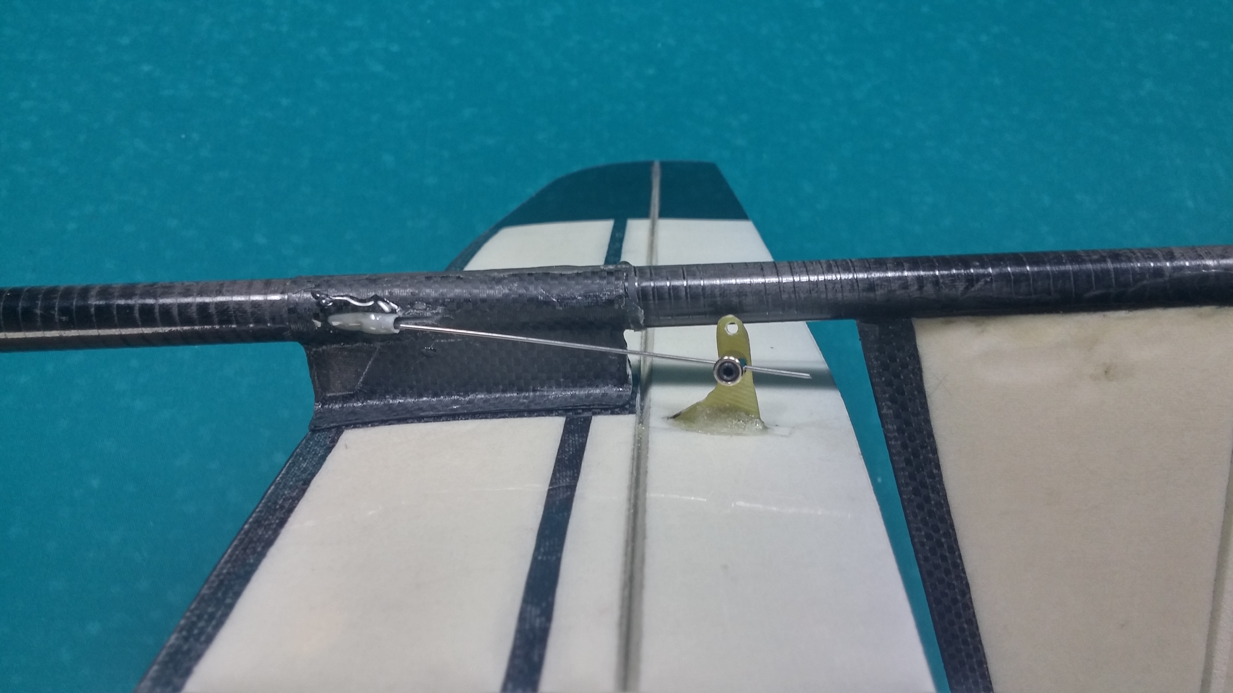

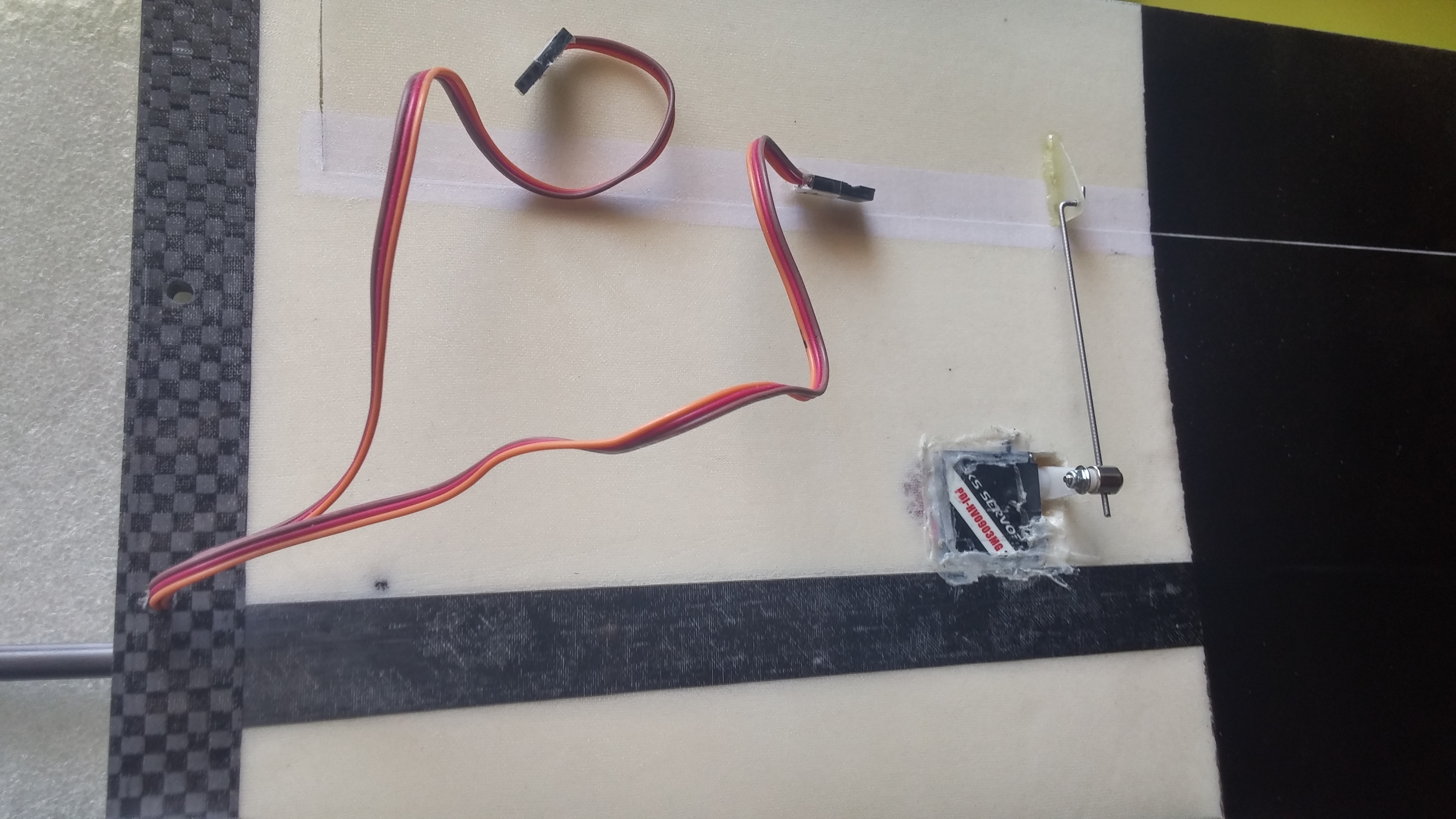

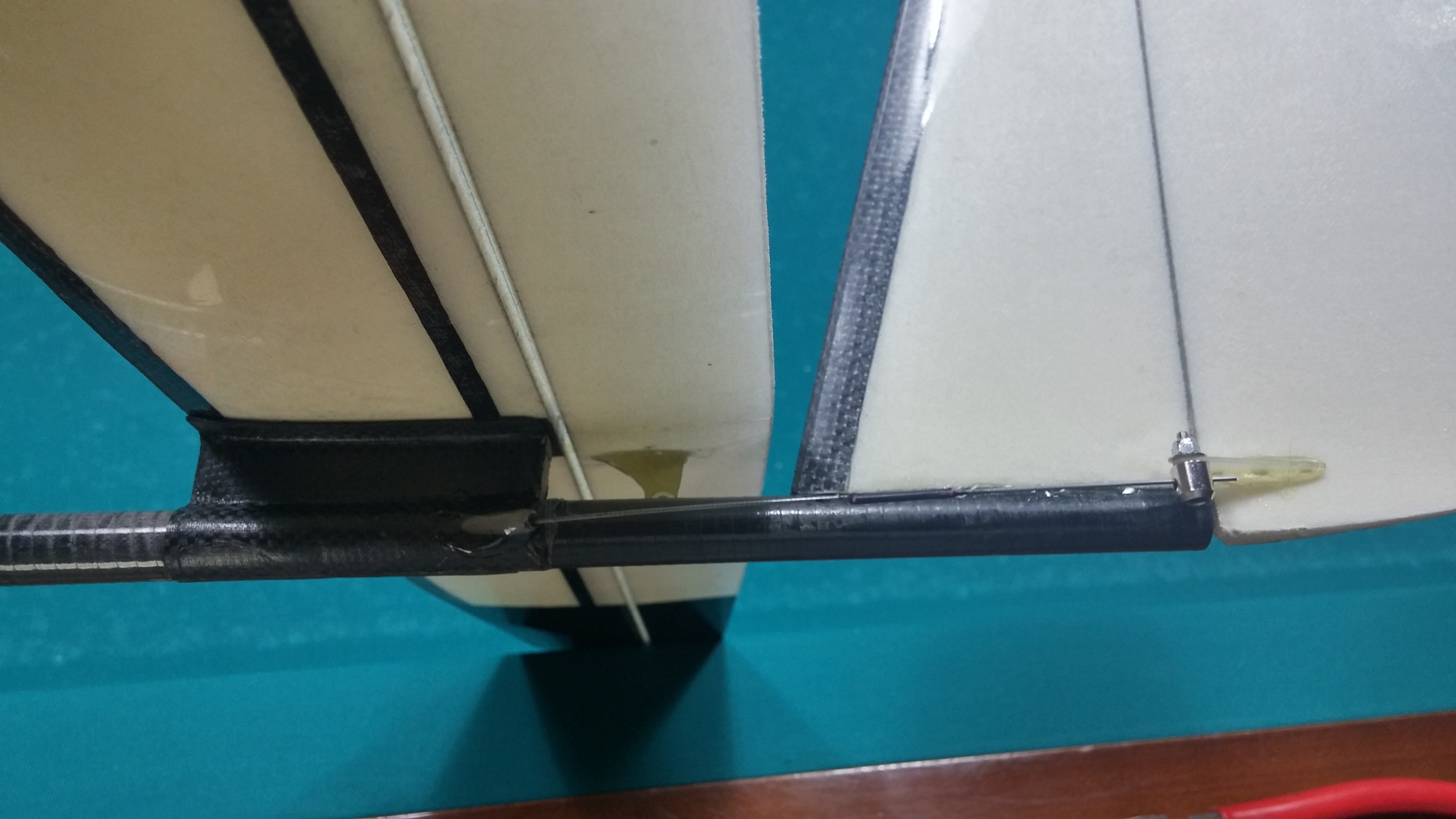

Como me faltaba un poco de barrilla la empalme.

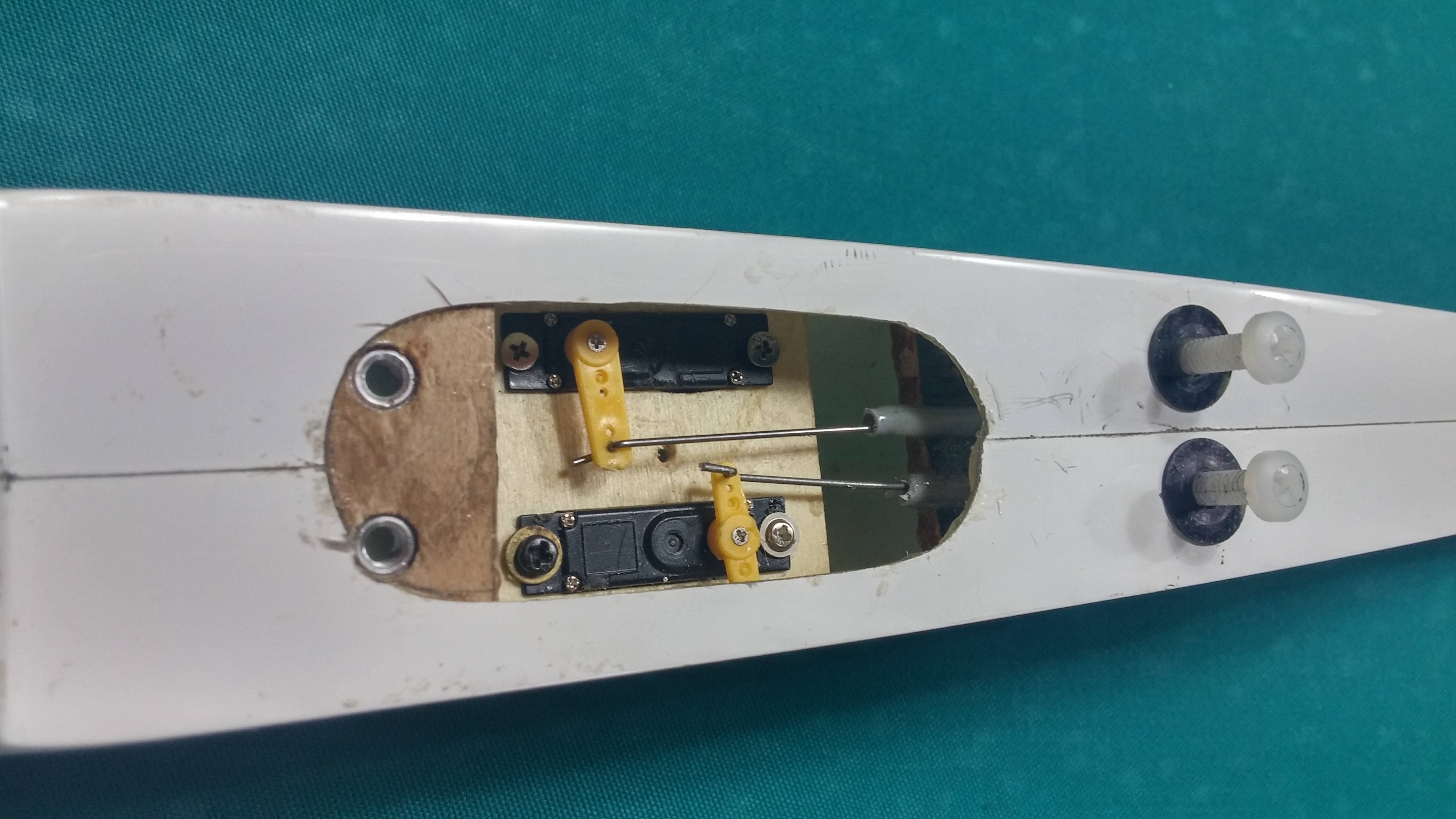

Hola, te mando unas fotos de como ha quedado.

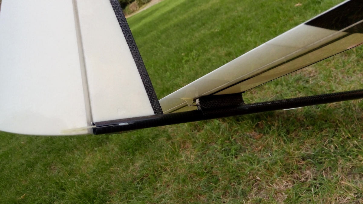

Esta es otra manera de montar empenaje de profundidad, pero yo lo vi mas fácil de la otra manera y funciona bien.
