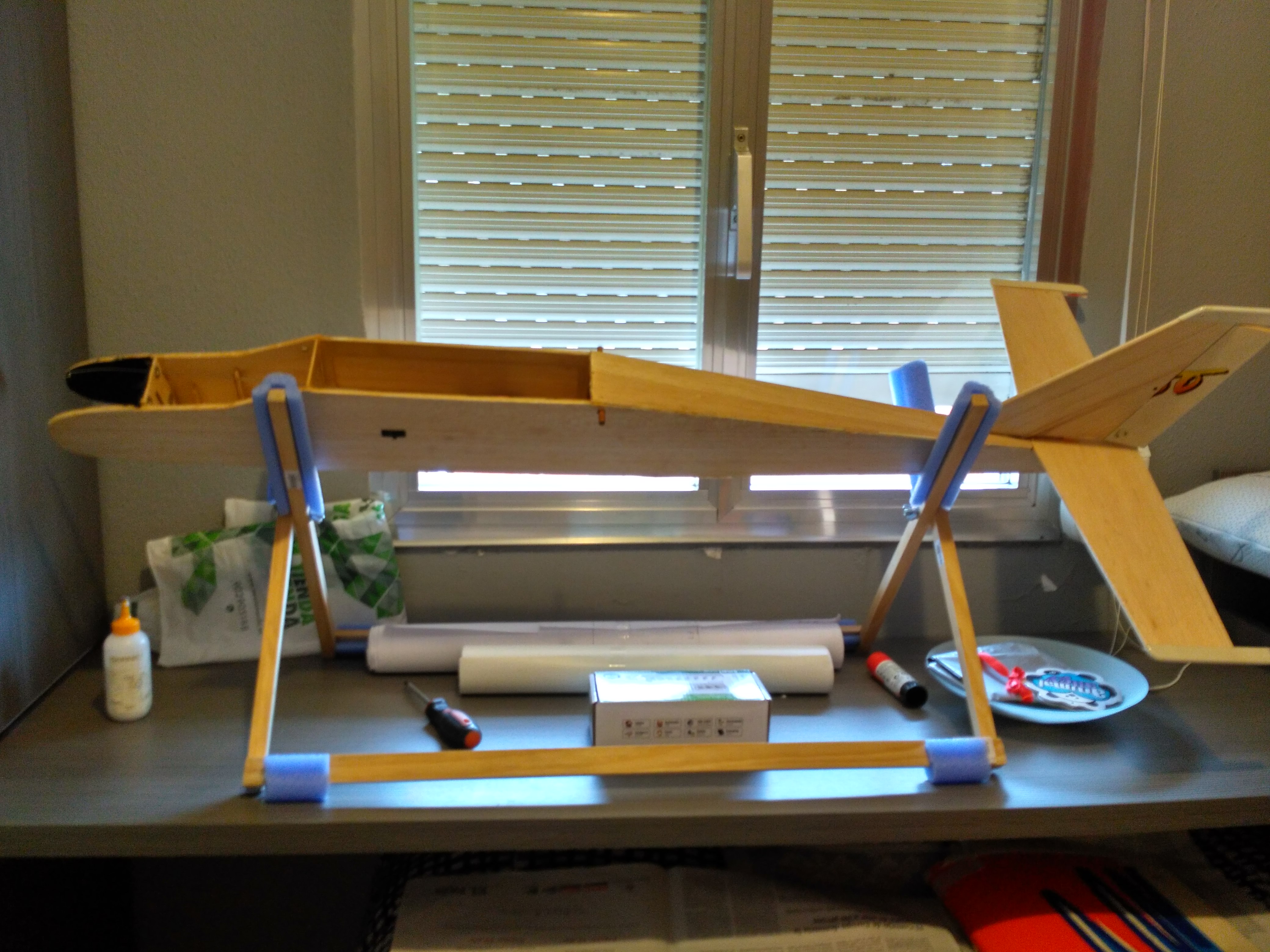

Buenos días,
hace unos meses compré en una ferretería vinilo adhesivo y con ello parcheé un par de golpes que tenían las alas. Mi pregunta es que, la verdad que se adhiere muy bien y dandole un poco de secador se queda perfecto, pero no estoy seguro de si para entelar el fuselaje valdrá.
Tengo un entrenado Tunder Tiger 2000 y el pobre con una rafaga de viento me rompió el timón de dirección y se me desplomó al suelo :( . Ya lo tengo encolado y enmasillado, y no se si con el vinilo podré dejarlo bien, o tendré que tirar de oracover.
Saludos!

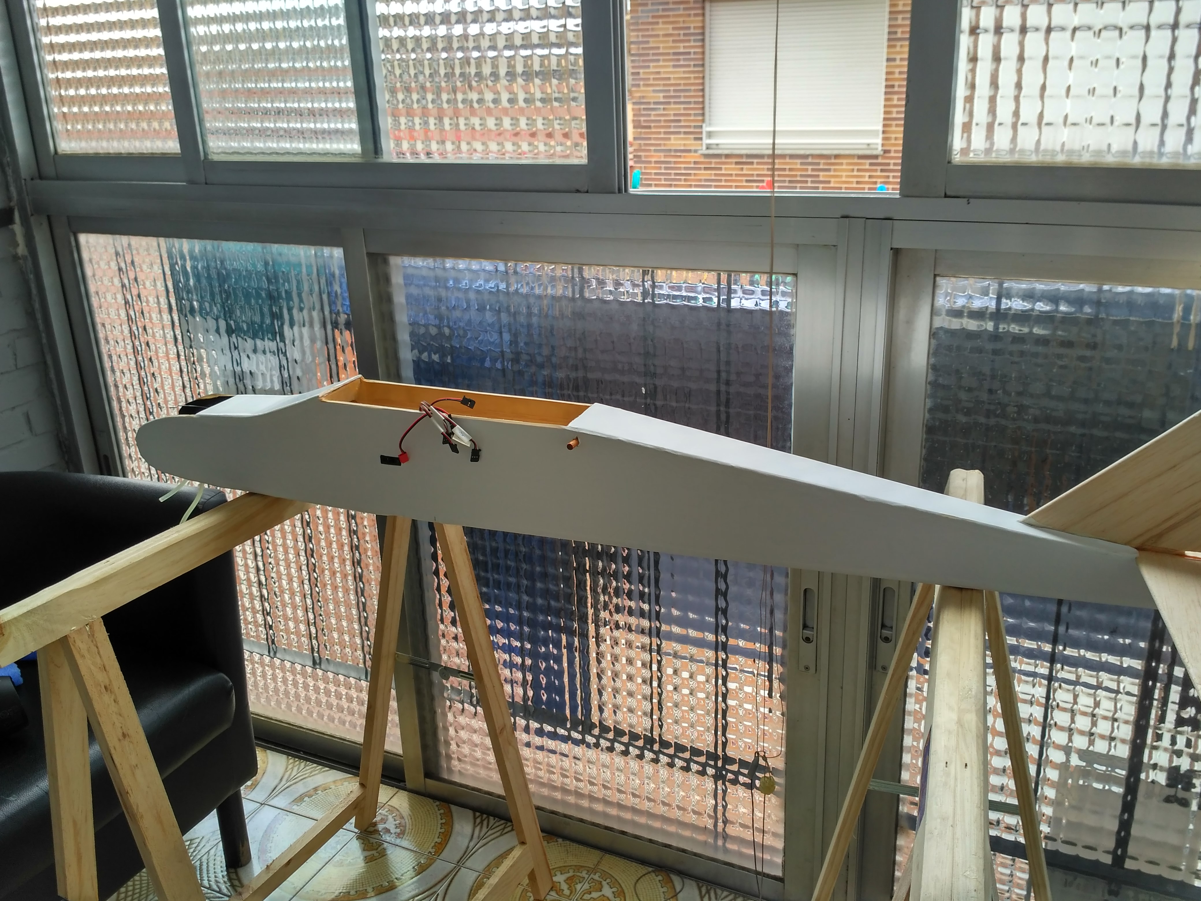

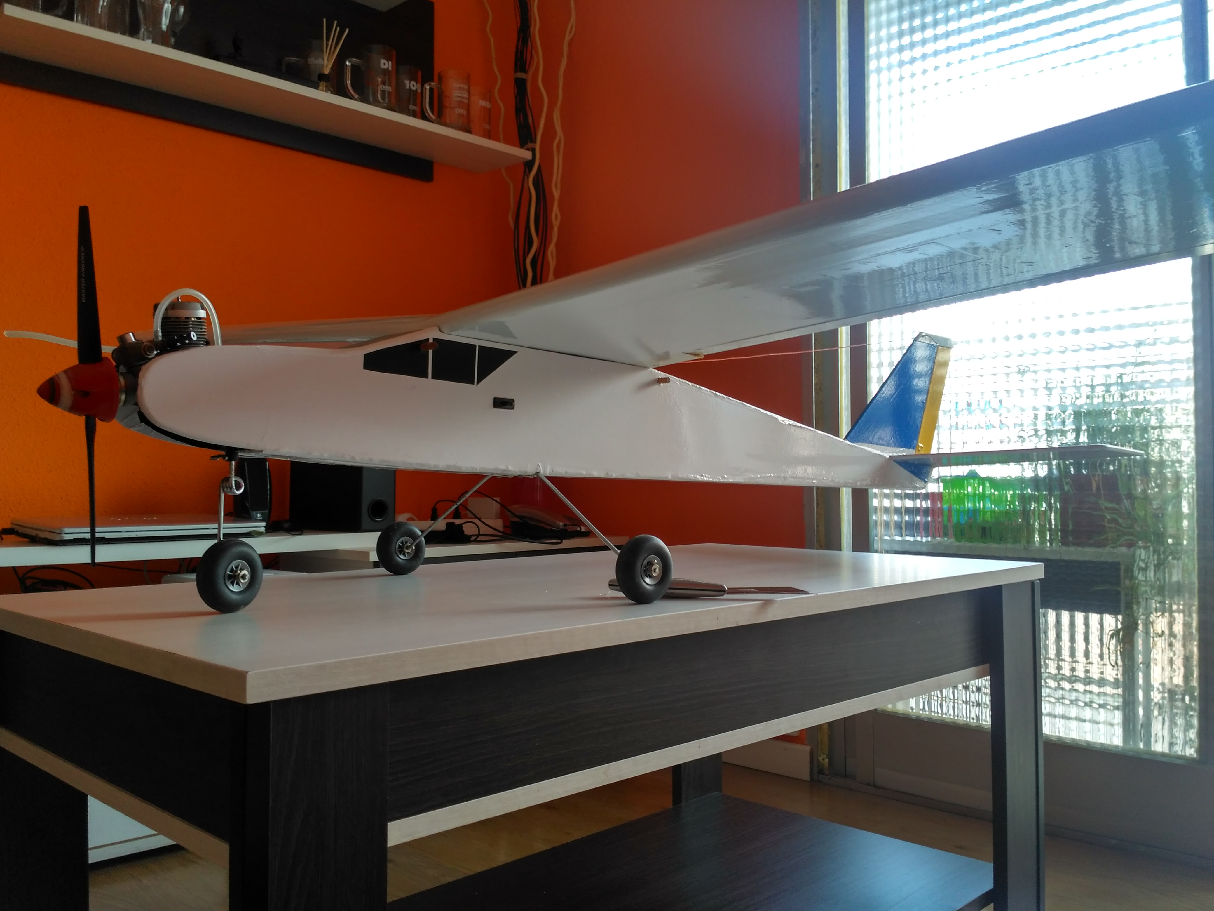

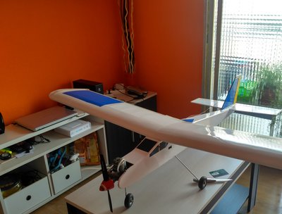

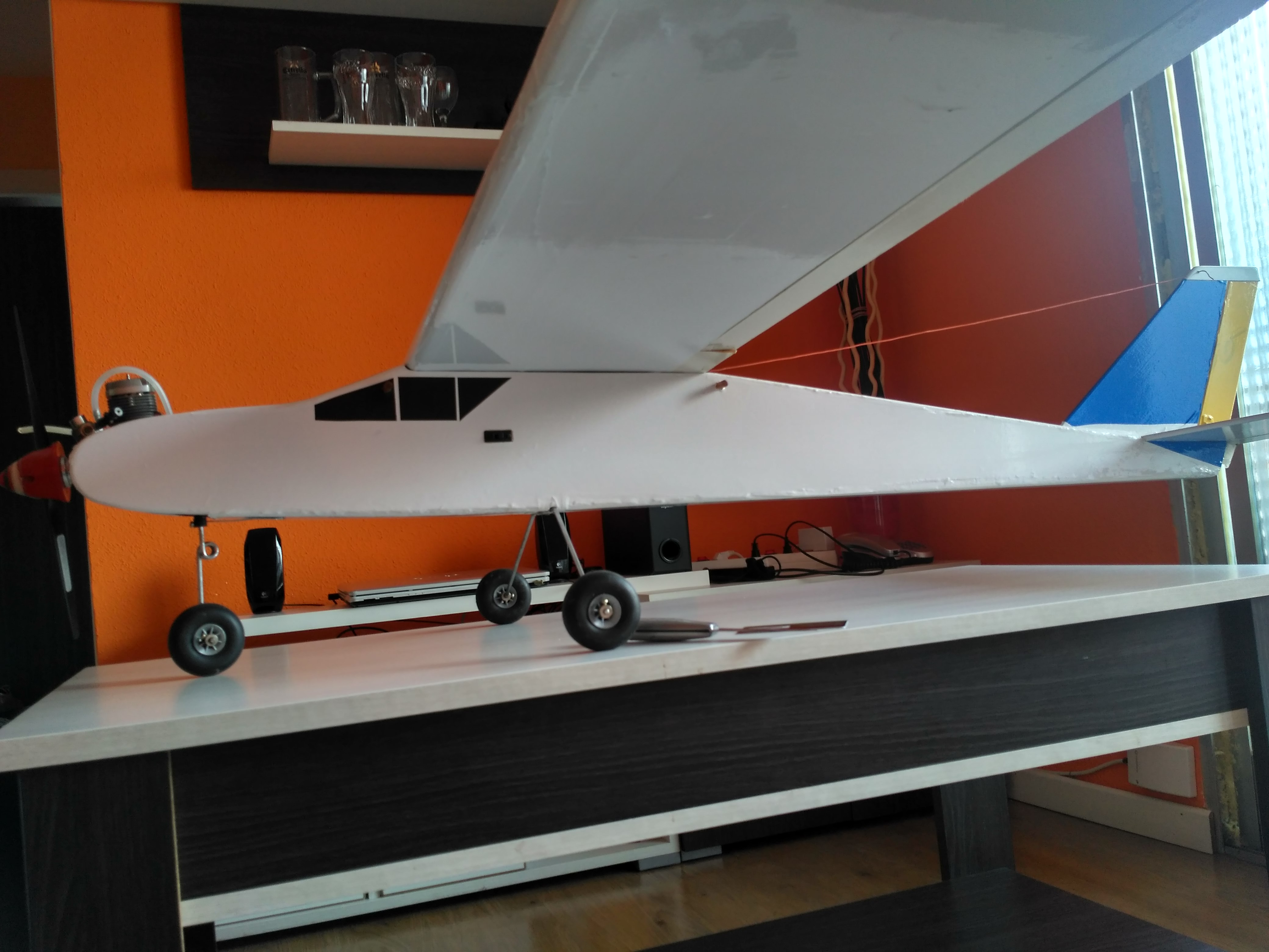

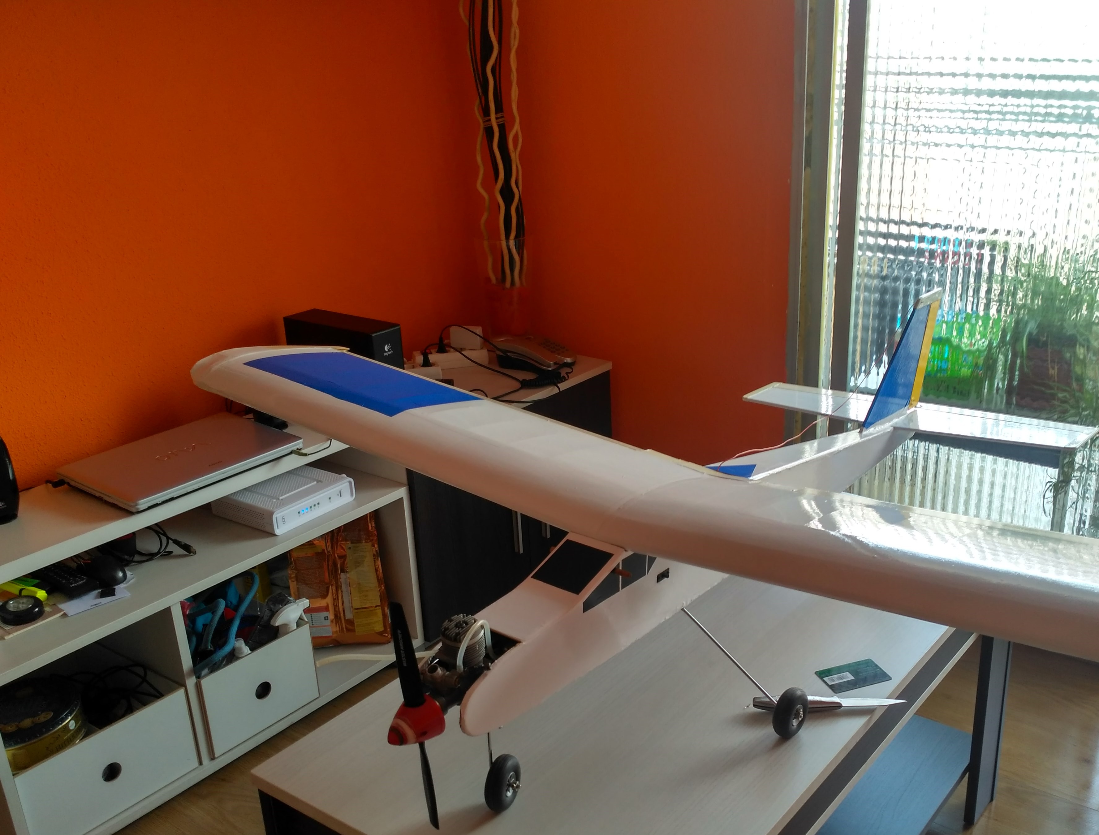

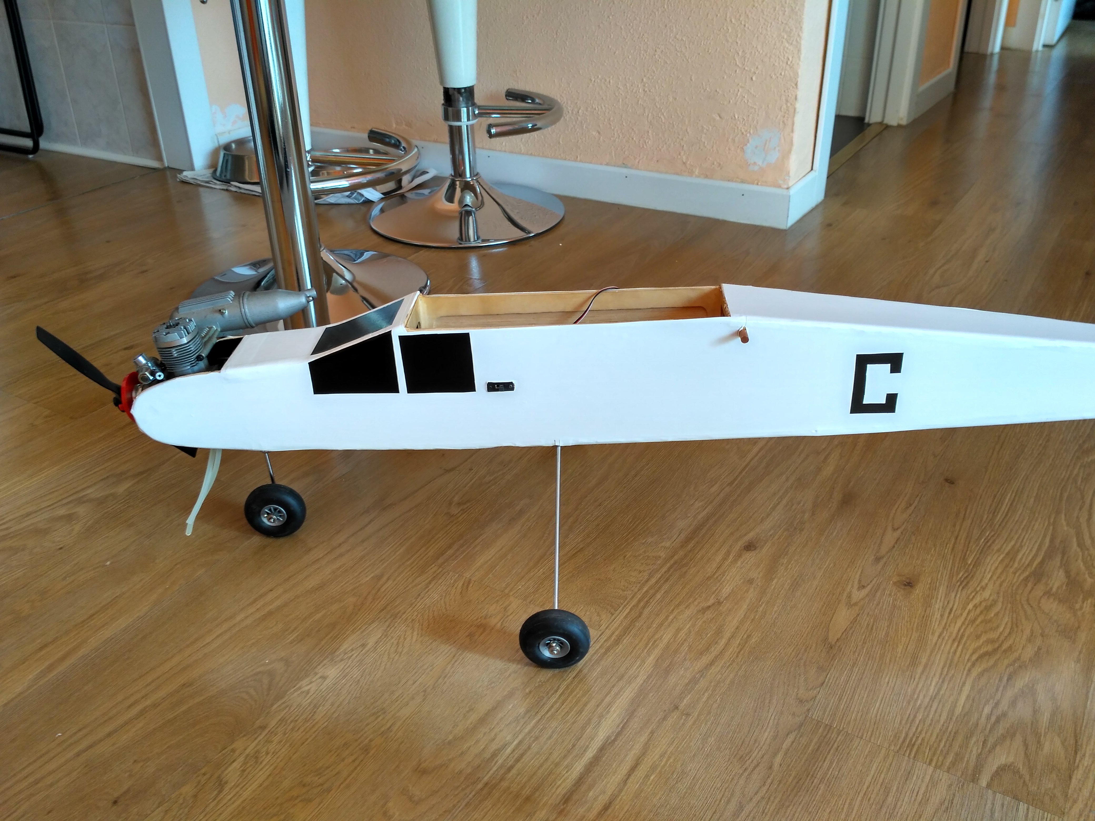

Por Cristian Arribas
#1383822
Buenas tardes,
No se me ha dado nada mal la verdad, para ser el primero pensé que me iba a quedar más desastre jajaja
