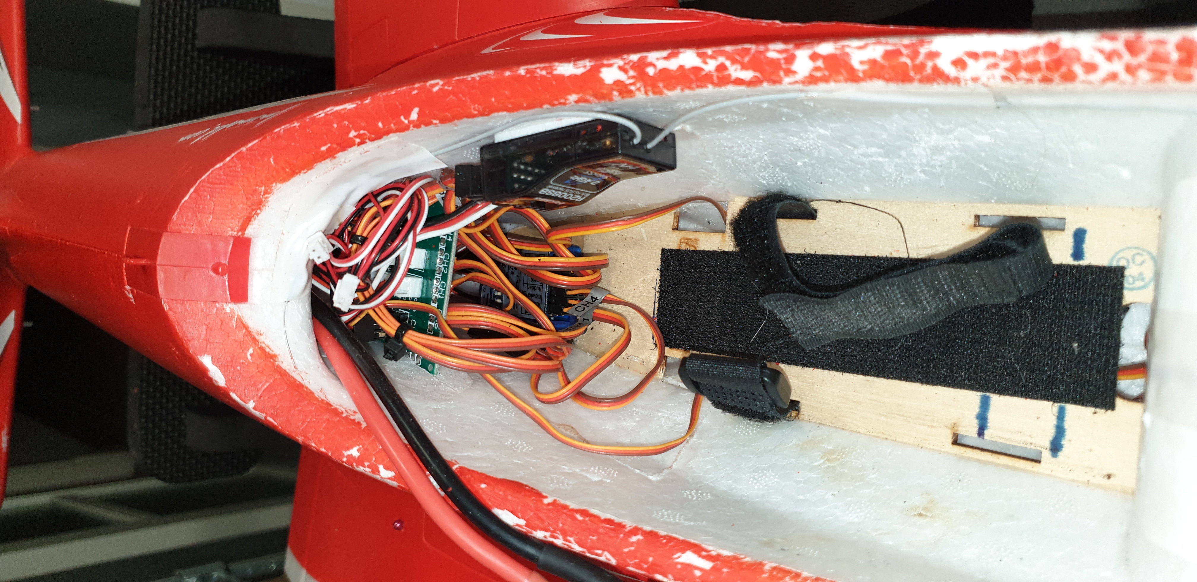

#1380044
Por cierto que poco hueco hay.....
No se como meter un receptor spectrum con su satelite un estabilizador nx3 y una bateria.
Probaré con paciencia y saliva como el elefante a la hormiga jjaajajjajaj
