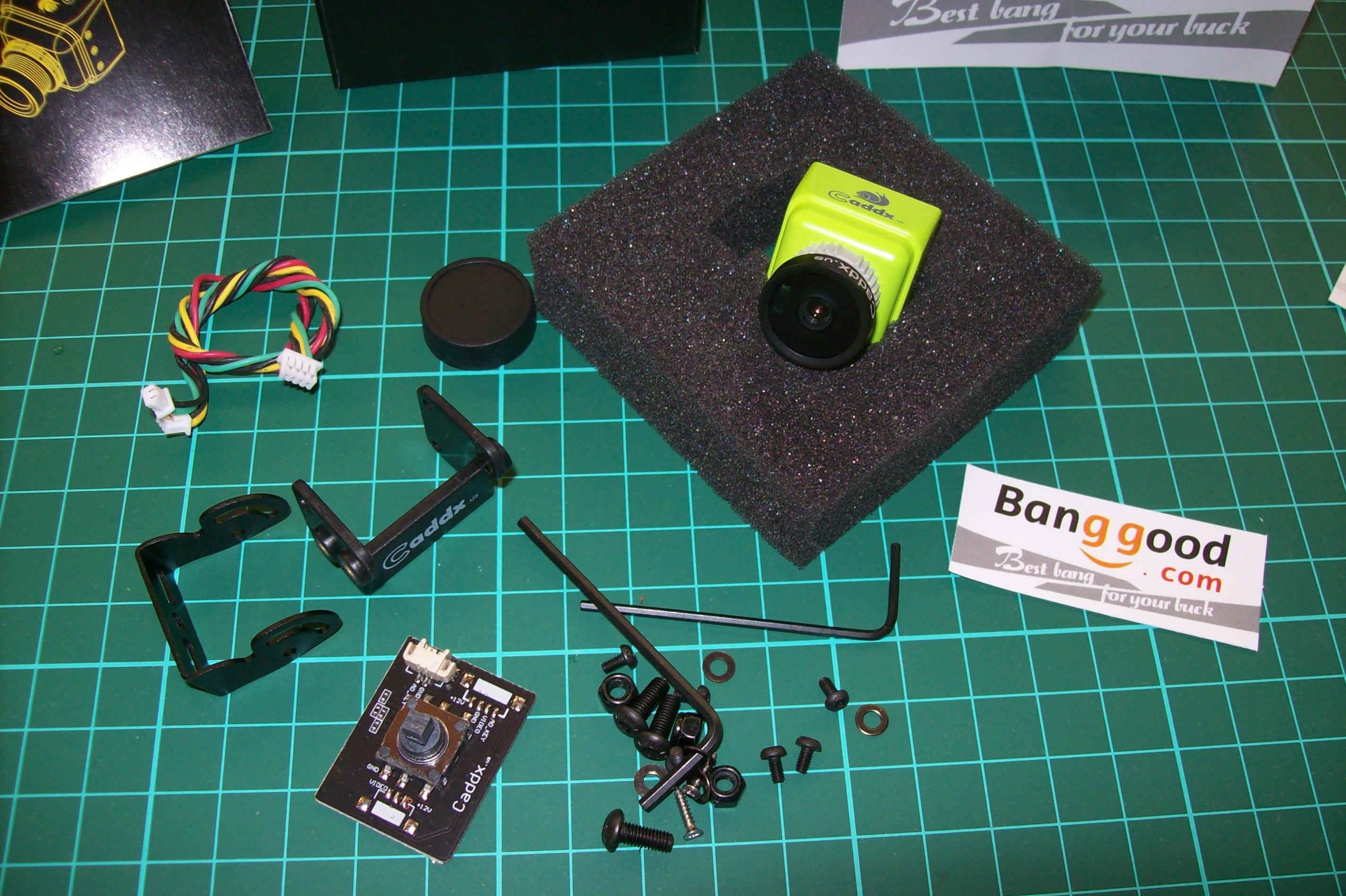

Nuestro patrocinador Banggood nos ha enviado la cámara Caddx Turbo S1 para que la probemos.
Siguiendo la tendencia actual en tamaño, esta cámara incorpora las funciones BLC compensación de luz de fondo, 2DNR reducción de ruido bidimensional y la D-WDR amplio rango dinámico digital.
Estas son sus características:
Modelo: Turbo S1
Sensor de imagen: 1/3 «CCD Sensor
Resolución horizontal: 600 TVL
Sistema de TV: NTSC / PAL
Sincronización: Interna
Relación: 4:3
Obturador electrónico: PAL: 1/50 ~ 100.000; NTSC: 1/60 ~ 100.000
Relación Señal/Ruido: > 60dB (AGC Control automático de ganancia apagado)
Salida de vídeo: CVBS (Señal de vídeo compuesto)
Lente: 2.5Mm ,FOV 130 °
Diámetro de lente: M10
Mínima iluminación: 0.01Lux@F1.2
Control automático de ganancia : SÍ
BLC: Compensación de luz de fondo. Si
FLY OSD: Tensión / tiempo / línea horizontal / título
OSD Cámara: SÍ
WDR: D-WDR Amplio rango dinámico digital.
DNR: 2 DNR Reducción de ruido bidimensional
Día / Noche: Auto / Color / Blanco y Negro
Conector: Molex PicoBlade 1.25mm 4P
Entrada de alimentación: DC 5-40V
Temperatura de trabajo: -20 ? a + 60 ?
Humedad en el trabajo: 20% a 80%
Dimensiones: 22mm*22mm*27mm
Peso: 12 Gramos.

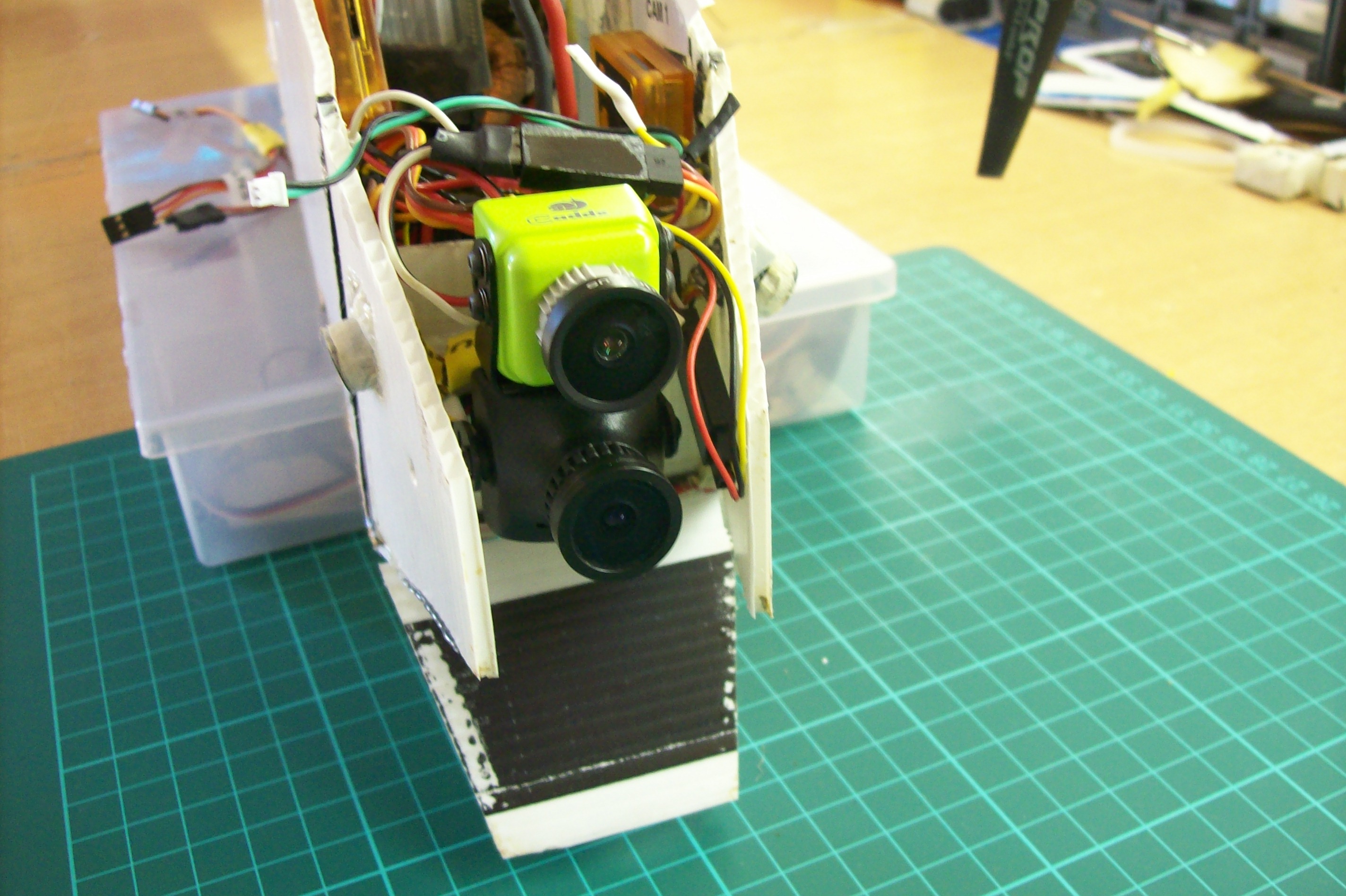

Hemos instalado las dos cámaras una sobre la otra para tener la misma visión de vuelo desde el avión. Ambas están conectadas a dos registradores de video Eachine PRODVR a los cuales hemos configurado con una grabación de 720 x 480, ya que las gafas de FPV suelen tener una peor resolución.
No modificaremos ningún parámetro desde los posibles ajustes de OSD con el fin de comparar los valores que vienen por defecto.
La prueba que vamos a realizar es volar con la visión real FPV con datos de vuelo que se grabarán en tierra a través de la HS1177, y registrar la HS1177 directamente, así como también la Caddx Turbo S1.
