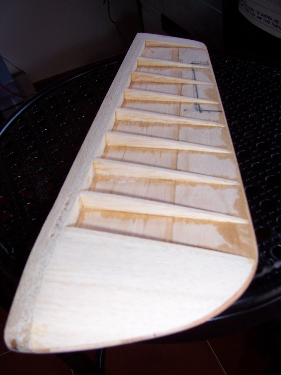

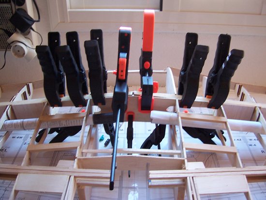

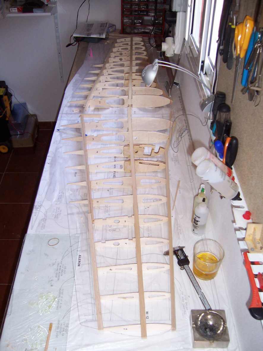

Notapor carlitoscadiz » Dom, 21 May 2006 14:33
un nuevo empujon al ala del p51. He unido las dos semialas, no con cierta dificultad ya que he tenido que trimar algunas partes de la bayoneta que las une. hay que presentarlo todo, poner los apoyos para obtener el diedro correcto y cuasndo uno está contento con la presentación, pues a desarmar todo y aplicar el epoxi, volver a ajustar todo rapidamente, chekear el diedro y el paralelismo entre las dos primeras costillas de cada semiala. Ajustar los sargentos y esperar. Una vez curado el epoxi, he chekeado el diedro, siendo este el correcto y la altura de las puntas del ala, y todo perfecto. os pongo algunas fotos para que veais el proceso

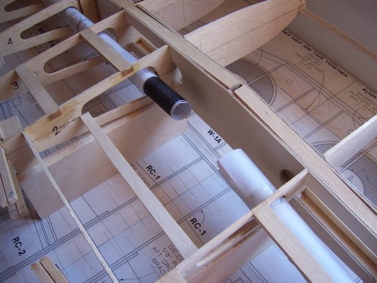

refuerzo de la placa de anclaje del ala
Notapor carlitoscadiz » Mié, 24 May 2006 23:29

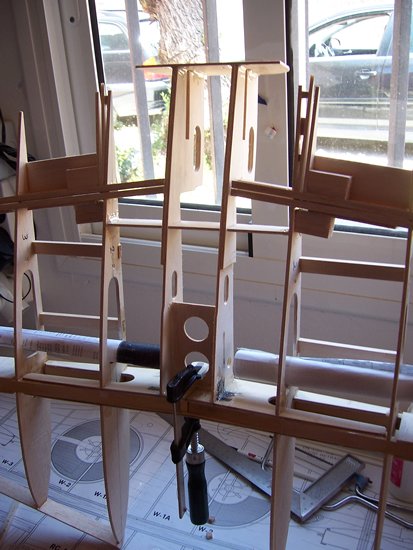

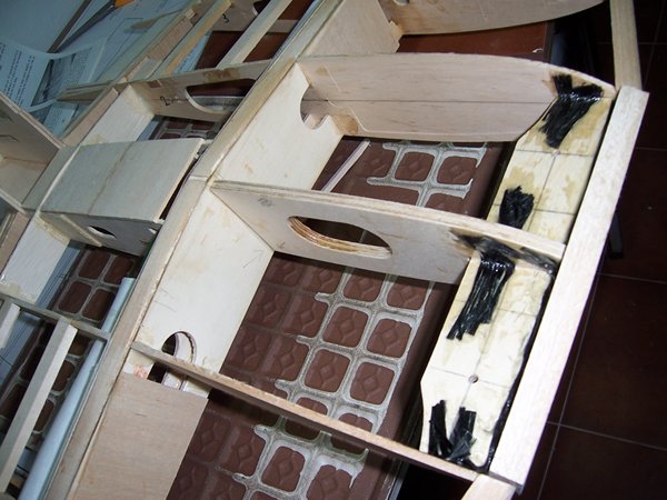

Como pienso ponerle la apertura de puertas interiores del tren de aterrizaje (cosa que no está pensada en el kit de top flite), al igual que el p51 original he tenido que modificar algo la zona central del ala y en vez de colocar las dos primeras costillas separadas como figuran en el plano, he tenido que unirlas al centro y reforzar la zona con fibras de carbono y epoxi. De esta forma podré anclar a la costilla central la bisagra de las puertas interiores del tren de aterrizaje así como los los cilindros neumáticos que las van a abrir. Os pongo unas fotos de como va el asunto. Se admiten ideas , críticas y sugerencias.
foto de como sería la zona central del ala original sin modificar
zona central modificada y reforzada
detalle de la puerta interior del tren de aterrizaje de un mustang (foto superior izquierda)

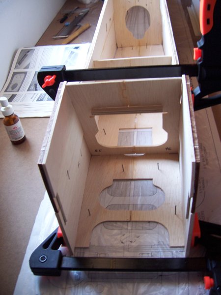

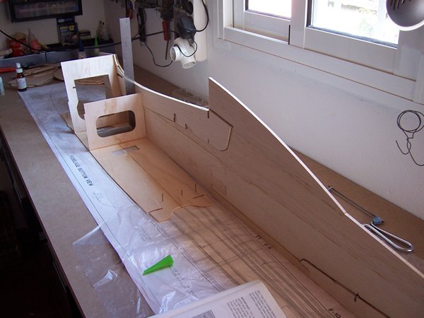

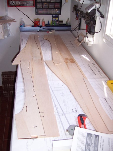

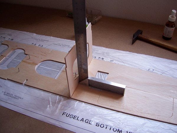

Notapor carlitoscadiz » Sab, 27 May 2006 23:03
Pues hoy he comenzado con el fuselaje y os pongo unas fotos del proceso. ¡¡ la verdad es que se ve grande en la mesa de trabajo¡¡ Gracias por tu ofrecimiento Kartero, yo le voy a poner un retractil neumático, por cierto aun no me ha llegado con lo cual tengo el recubrimiento de las alas en stand-by no vaya a ser que tenga que hacer algunas modificaciones en cuanto a anclajes. Creo que voy a reforzar las costillas en donde ancla la placa de soporte del tren retractil, no?
