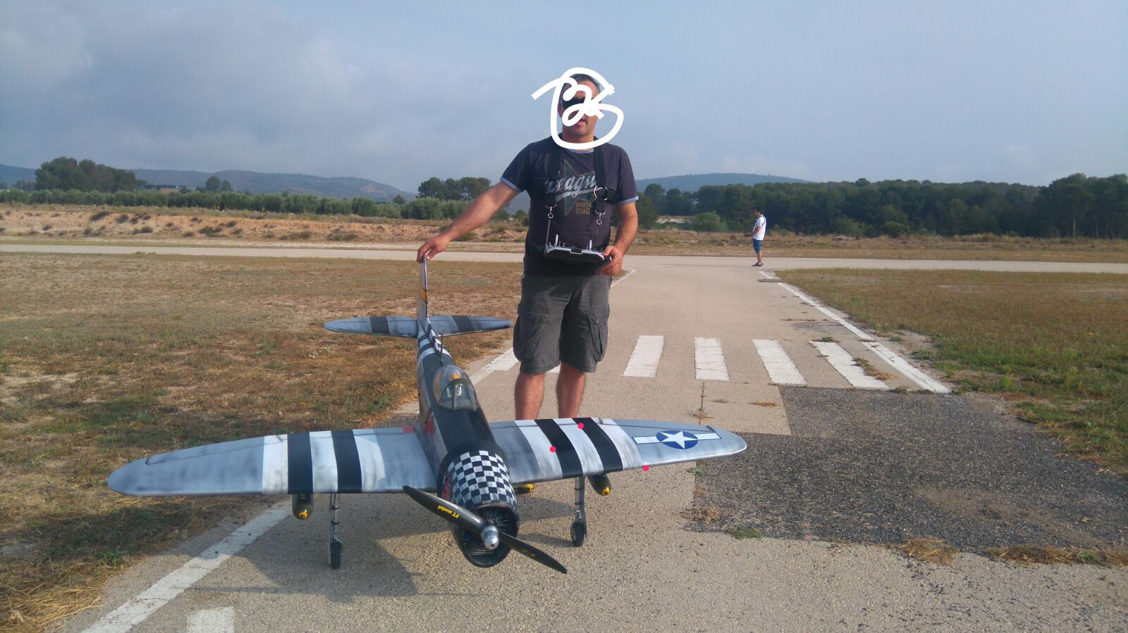

Hola, yo pinto todos mis aviones con pintura al agua y después le doy una capa de barniz y listo, y aguanta perfectamente. Un saludo
El p47 de la foto está todo pintado con este tipo de pintura. Un saludo

Gracias por el aporte roketa, está guapisimo tú P47. Y ese difuminado :?: , está realmente espectacular . :shock: :shock: :shock:

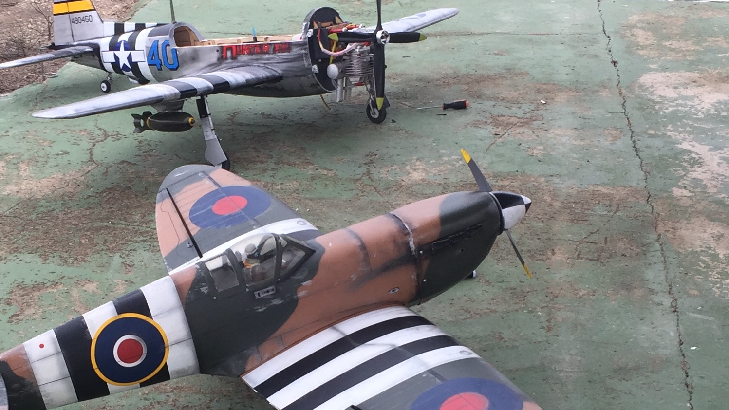

El barniz es de los "chinos" no se las capas que tendrá :lol: pero aguantar aguanta, es más en un spitfire que tengo se me pelaba el cono con el arrancador, lo pinté y barnicé y ahí está, como el primer día!.saludos (foto) ahí se ve el cono.
