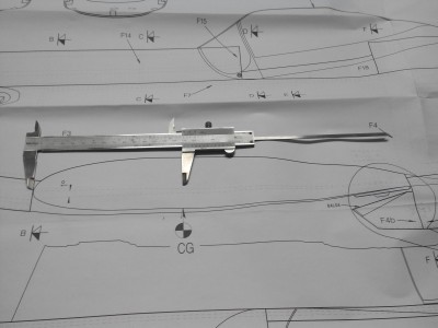

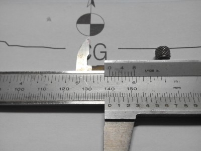

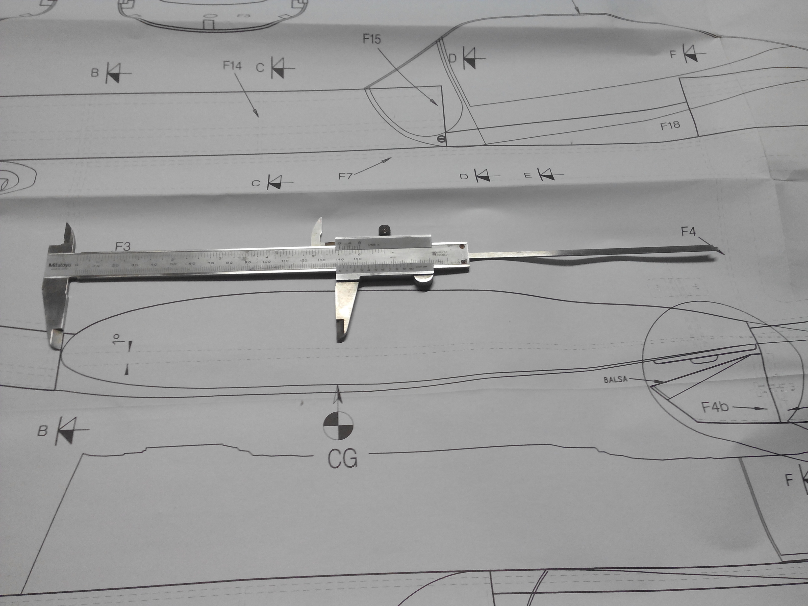

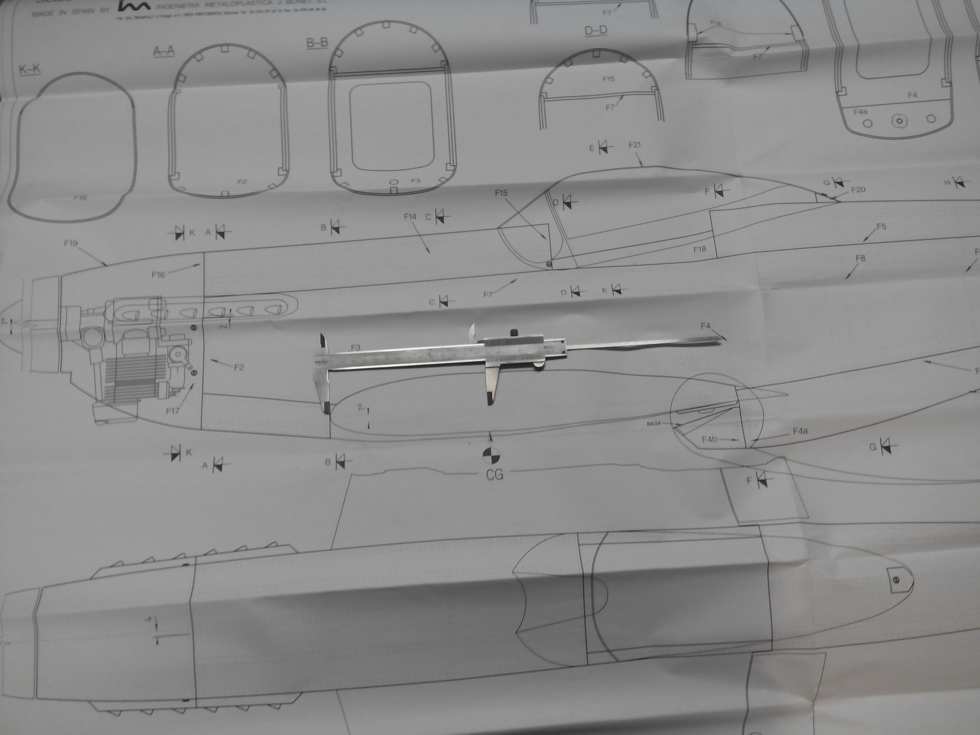

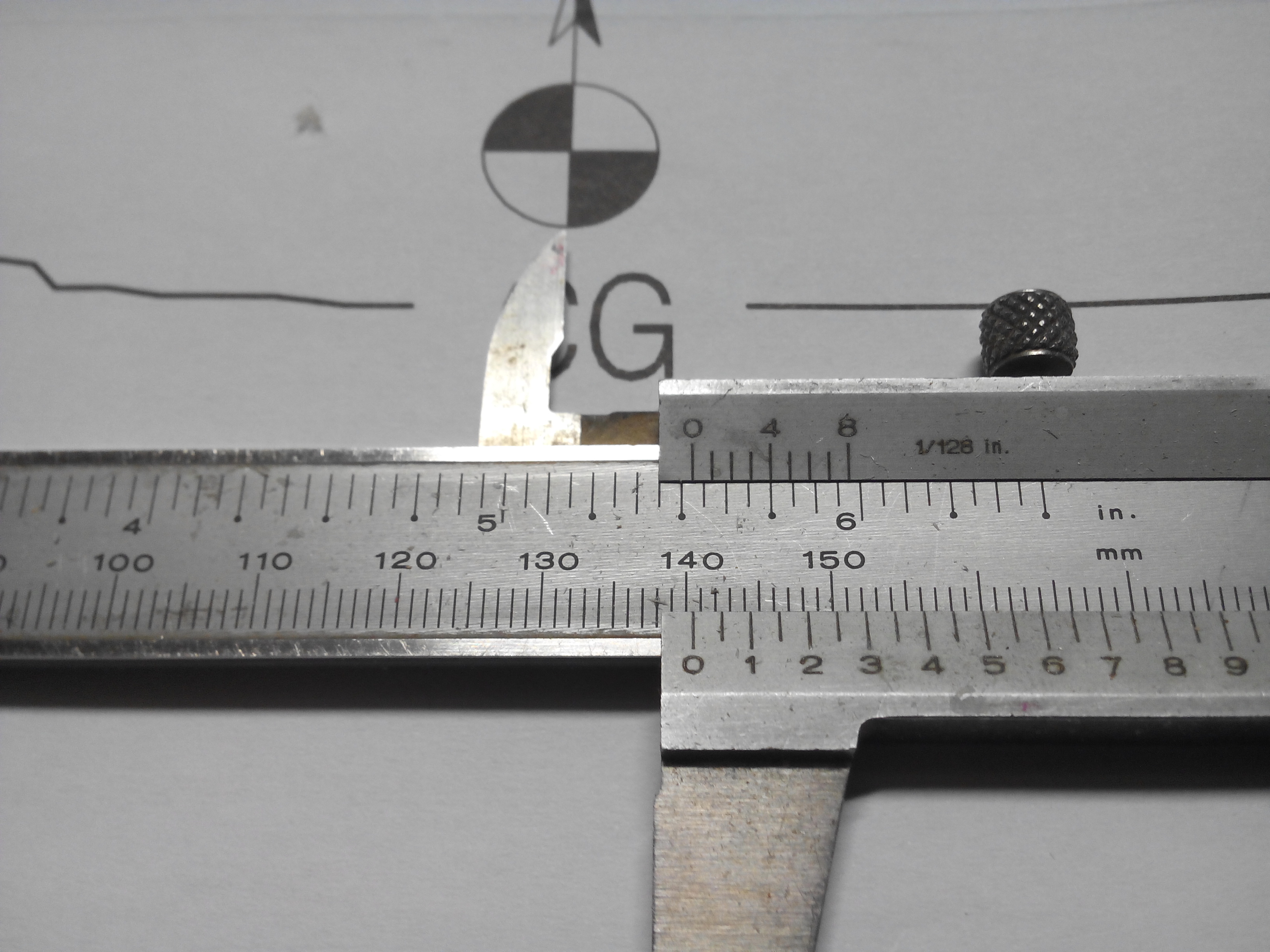

estoy montando un P-51 Mustang de Svenson 1/7 pero en los planos sorprendentemente no viene reflejado el CDG.
Hola Fujitivo.
No se que plano tendrás tu, pero en el caso de ser el mismo kit, el mio y el tuyo, te puedo asegurar que viene muy, pero que muy bien detallado el punto de balanceo del Avion, o... ( C.G ) Imagen
...De todos modos, :?: he insistiendo en si es el mismo Kit, te paso los datos a continuación con unas imágenes, la medida son 140mm, medidos desde el Borde de Ataque en la raíz del perfil o centro de las dos semialas, ...de siempre mi norma antes de acometer un kit o construcción de plano, es precisamente esto, revisar y estudiar el plano hasta intentar memorizarlo, de esta forma se suelen eliminar meteduras de pata que te hacen Jurar, animo con el trabajo de ese kit, a mi me parece un buen kit, quizás algo laborioso de hacer el fuselaje, y mas si le sumas el pegar el lomo Ventral trasero que viene moldeado en plástico, ... lo dicho, suerte y mucha diversión con el. :wink:
