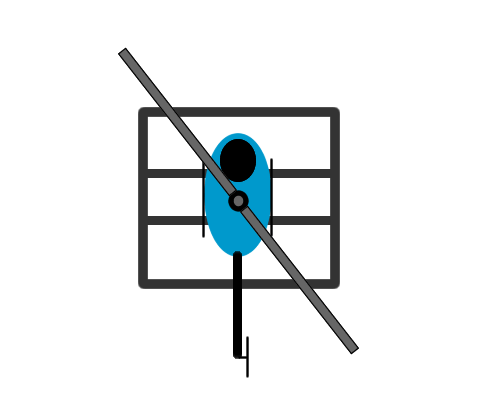

pues yo lo que hice es mandar la bolas a tomar por cu... porque un poco mas y me cargo el heli y le puse uno hecho con tubo de PVC de ese gris que me dejo mi profe y os puedo decir que no hay nada mas barato y efectivo que eso :wink: Tambien tengo que decirte que a la minima que te sientas con confianza en el despegue y el aterrizaje, quitaselo, la diferencia es brutal :P
Adjunto un dibujito para que lo entendais.
tacataca PVC
