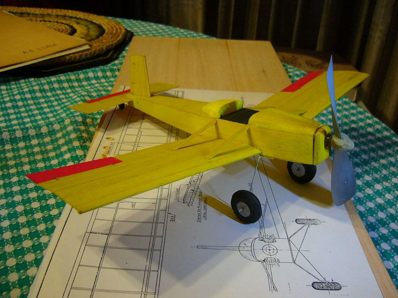

Pues si os parece vamos a seguir con el Cougar, que ya nos falta poquito.
Acabado del fuselaje

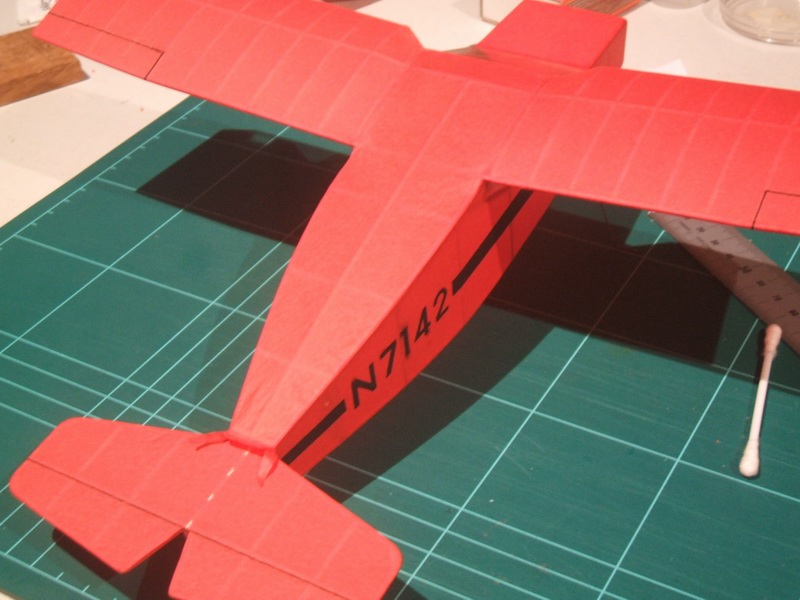

Una vez colocado el larguero central, he entelado el dorso del modelo con una sola pieza que cubre el fuselaje y el tramo central del ala hasta el parabrisas.

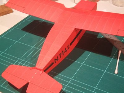

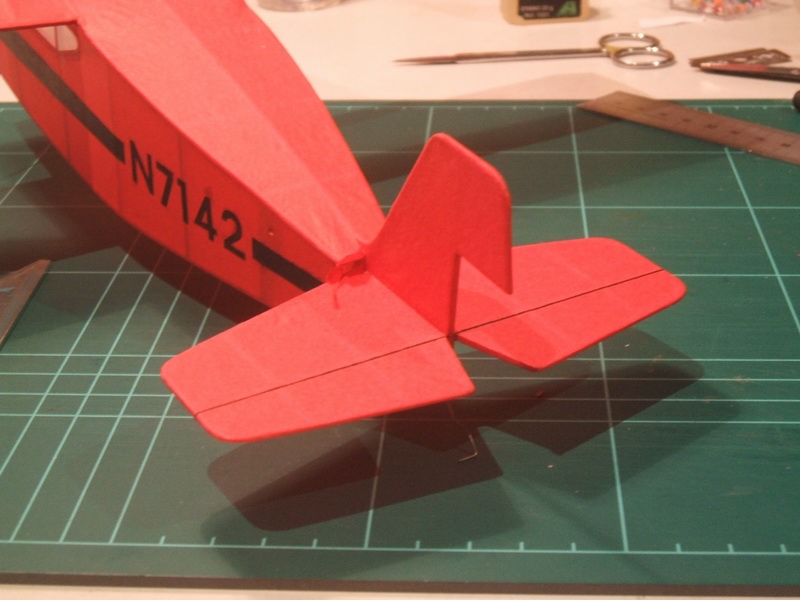

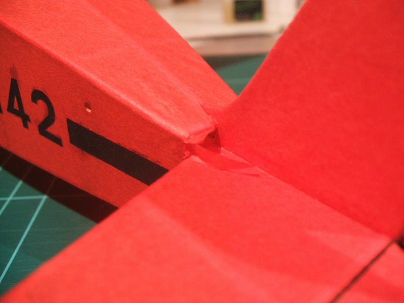

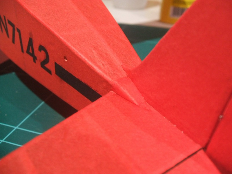

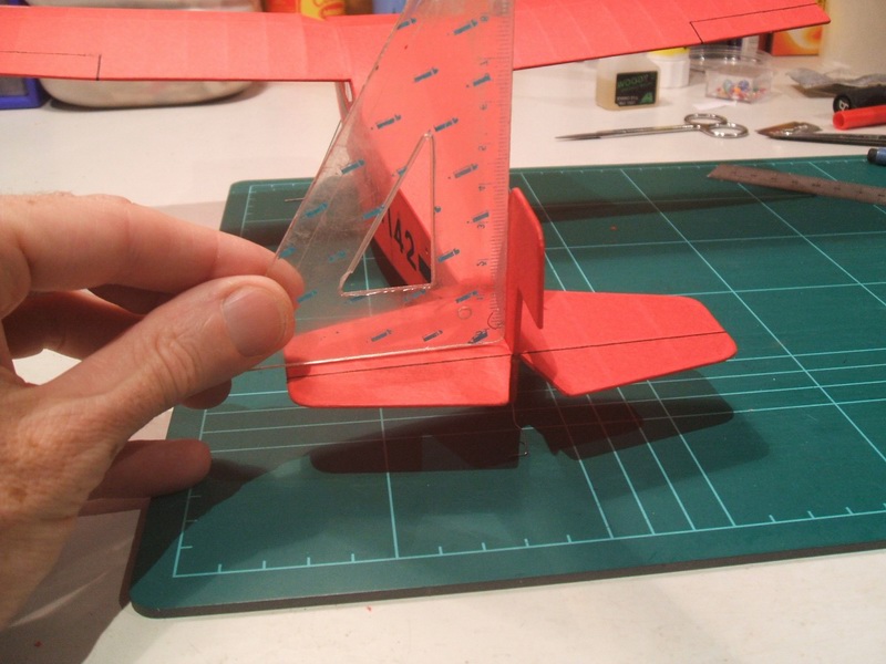

Montaje de los planos de cola
A continuación he encolado el estabilizador y la deriva, previo "repelado" puntual del revestimiento para mejorar la adhesión en algunos puntos estratégicos. Durante el secado he controlado la geometría lo mejor que he podido.

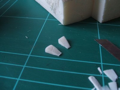

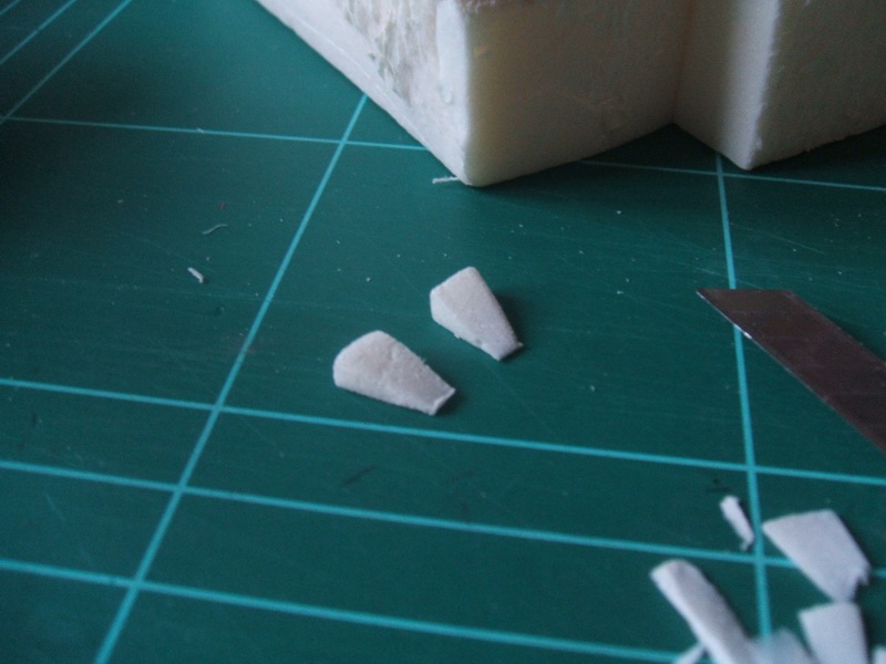

Entoces llegamos a uno de los "puntos tontos" del plano, pues no se define como solucionar el encuentro entre fuselaje, estabilizador y deriva.

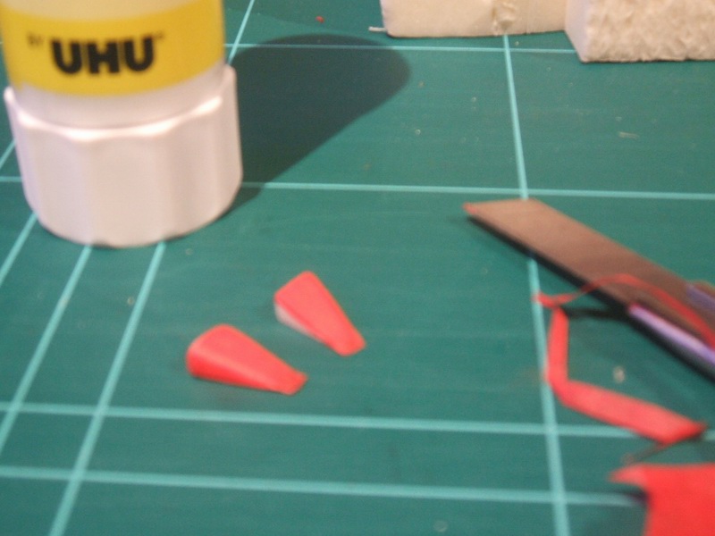

Yo he optado por realizar dos piezas en espuma de poliestireno extrusionado color crema. Para revestirlas y encolarlas he usado cola de barra, pues a este material la cola blanca diluída le "resbala" bastante, y el Imedio sencillamente "se lo come".
La verdad es que no me ha quedado ninguna maravilla, pero... "tema solucionado".
P.S.: Luna, gracias por el link al artículo sobre el "endopaje", su lectura me ha resultado muy instructiva y al mismo tiempo muy divertida gracias al vocabulario utilizado (para vosotros debe sonar de lo más normal, pero aquí en Europa nos suena como muy pintoresco) :D

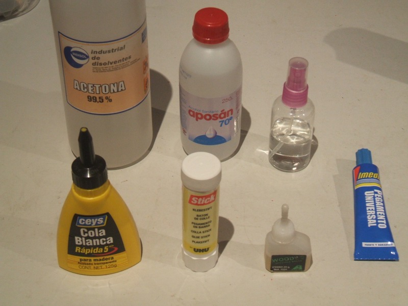

Hola de nuevo.
Antes de terminar el proceso de construcción del Cougar quisiera mostrar los adhesivos y otros productos que he utilizado. Este es un detalle que personalmente echo de menos en muchos tutoriales o artículos de este tipo, y por tanto lo pongo aquí.
Adhesivos, barnices y disolventes utilizados
Como adhesivo general para el montaje de las estructuras de balsa he usado cola blanca rápida Ceys, es decir, PVA o acetato de polivinilo. Para los que consultais foros o artículos americanos, equivaldría a la Elmer's glue. También he usado cola de este tipo, diluída en agua al 50%, en algunos puntos rebeldes o difíciles del entelado.
Para colocar el entelado he usado cola de barra UhU blanca. En inglés la llaman glue stick y la marca más conocida es Pritt. Como disolvente o como activador he usado alcohol de 70º.
Para el pegado de las ventanas de la cabina al fuselaje finalmente he usado cola de cianocrilato especial para balsa, concretamente Woody 2 de Promodel.
También he usado puntualmente la cola nitrocelulósica, es decir, el Imedio de toda la vida, en algunos puntos concretos (aunque no recuerdo en cuales ni porqué lo hice). Su equivalente en los Estados Unidos sería la Ambroid. Para disolverlo o reactivarlo se usaría la acetona.
La composición de la Novavia o "dope" también es nitrocelulósica, y de hecho se puede disolver con acetona, aunque es mejor usar un disolvente específico. No la pongo en la foto pues en este caso no la he utilizado.

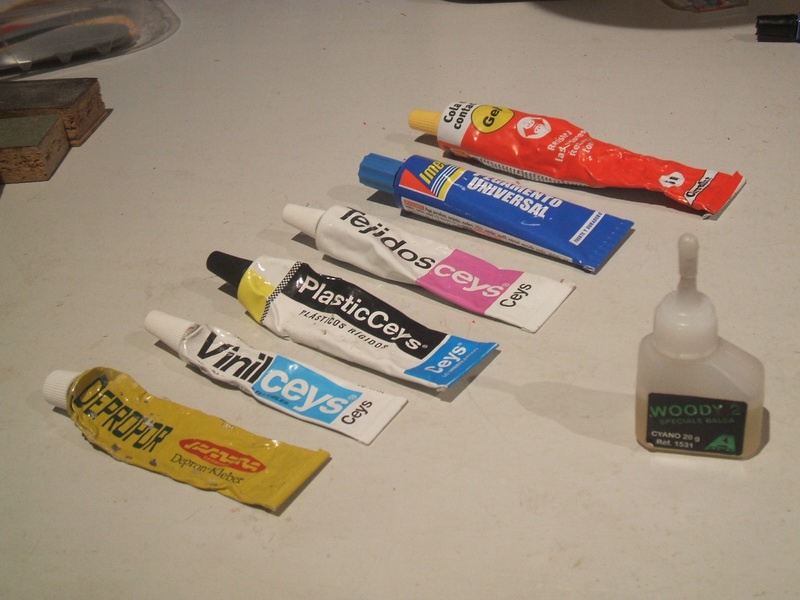

También os pongo, tal como prometí, todos los productos que he probado para el encolado del plástico transparente flexible de la cabina a la madera de balsa revestida con papel japonés.
Los que me han dado mejor resultado han sido el Depropor de Jamara (de hecho es una cola para pegar depron) y el Vinil Ceys para plásticos flexibles. Pero en realidad no me parece que representen una gran ventaja respecto al cianocrilato, siempre que se lije previamente el plástico para darle porosidad y se aplique con mucho cuidado y en pequeñas cantidades.
En los foros americanos, todos los expertos recomiendan una cola específica para pegar las cabinas llamada popularmente "Canopy glue", y específicamente denominada Formula 560, de las marcas Zap o Pacer. Yo todavía no la he probado, pero parece ser que es mano de santo.

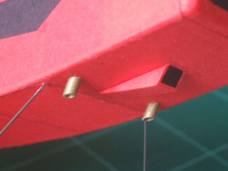

El Nesmith Cougar está casi acabado, sólo me falta pegar los montantes o riostras de las alas.

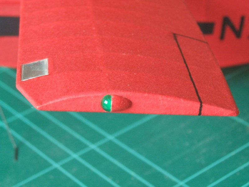

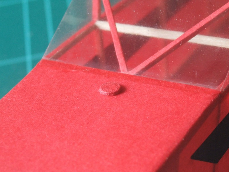

Detalles y accesorios

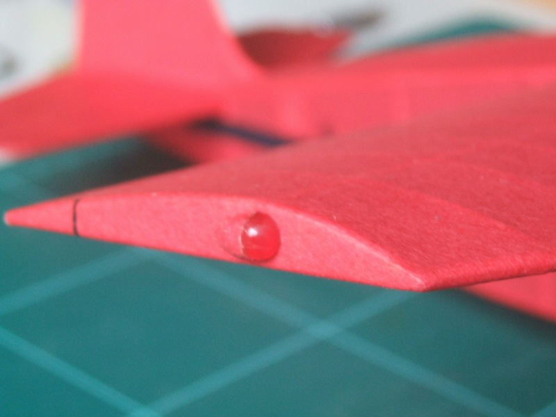

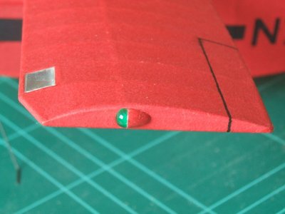

He pegado en su ubicación la toma de aire, los tubos de escape, el tapón del depósito y las luces de posición de las alas. La luz de posición de cola, aunque sale en el plano, no me he atrevido a hacerla.
Para pegar las piezas al fuselaje he repelado el revestimiento para que queden cogidas a la madera y no sólo al papel.
Toma de aire y tubos de escape
Luz de posición de babor
Luz de posición de estribor

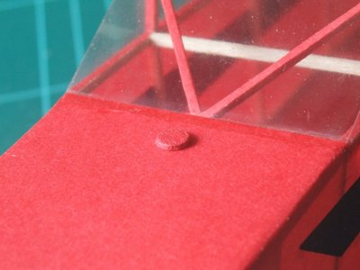

Tapón del depósito de combustible
Hoy lo he barnizado con el Krylon, y por ser la primera vez me ha ido bastante bien.

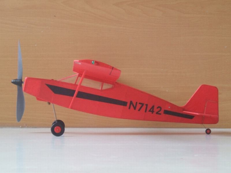

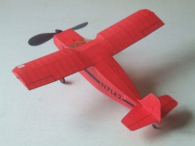

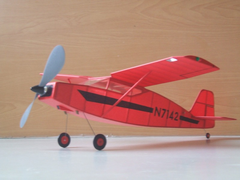

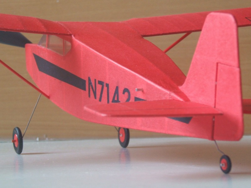

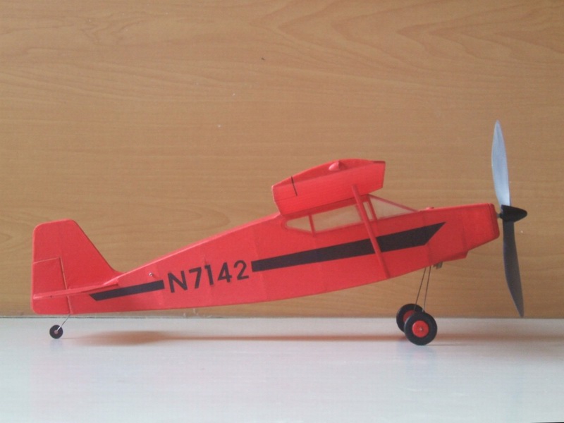

Hola a todos,

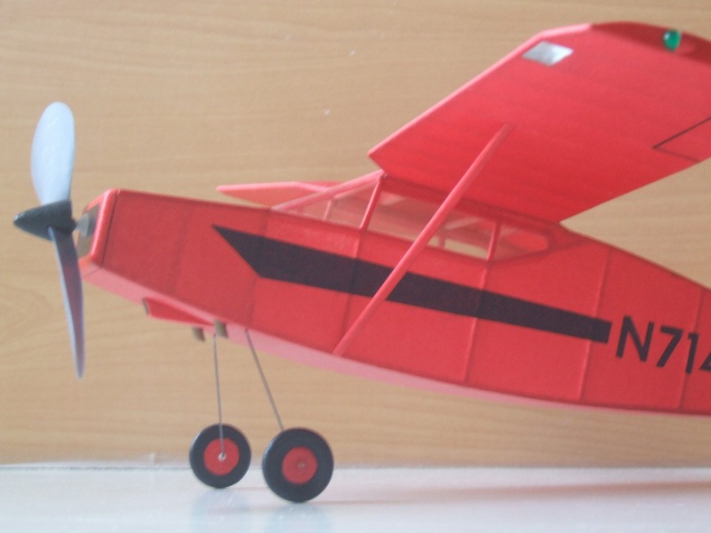

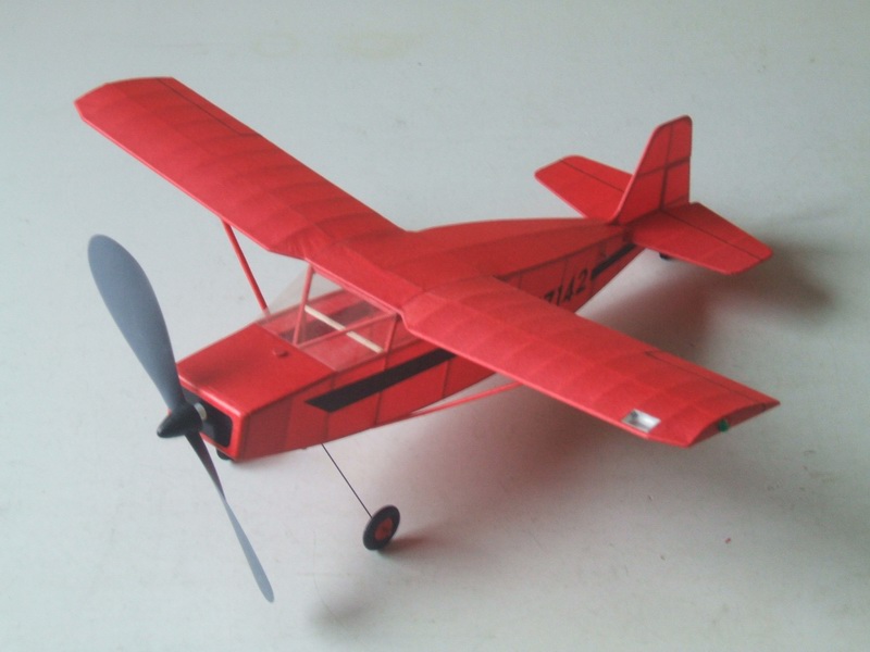

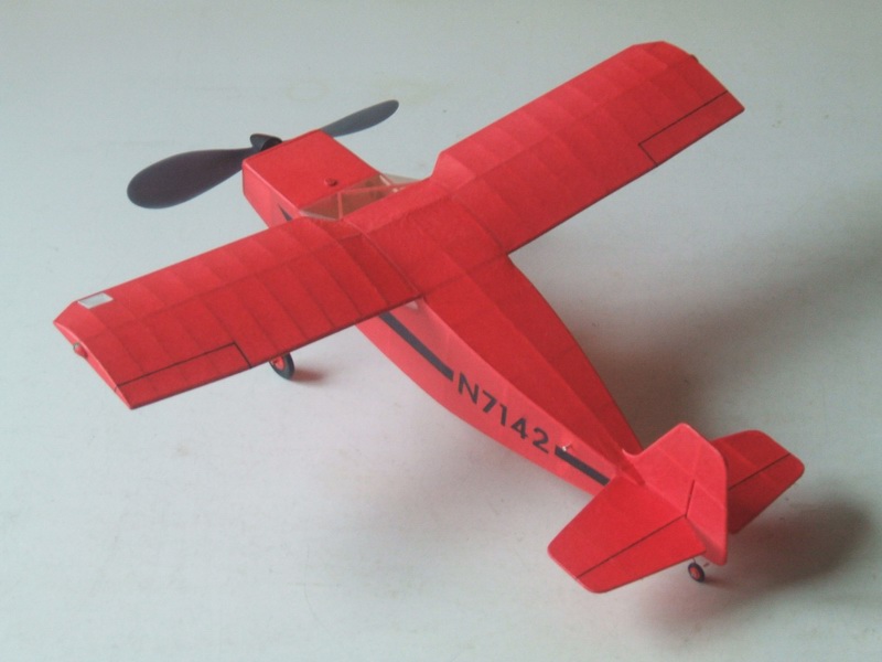

El Cougar ya está acabado.
El peso final completo, sin goma, es de 11,9 gramos. ¿Que tal, maestro? :wink:
Acabado final

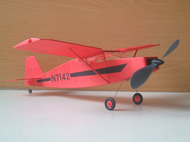

El acabado con Krylon ha quedado razonablemente bien. Le he dado dos capas finas. No me ha añadido mucho peso, calculo que menos de medio gramo. El tensado del papel no ha sufrido variación; al acabar de dar el spray se ablanda un poco y se destensa, pero en pocos minutos recupera la tensión inicial. El Barniz que he usado yo es el brillante, pero con dos capas finas como yo he aplicado no se aprecia un brillo excesivo, lo cual ya me parece bien.
A continuación os presento el reportaje fotográfico oficial.
Juan, gracias por tus comentarios.
Respecto a la preparación previa al primer vuelo, no pienso complicarme demasiado. El centraje (con la goma puesta) ha quedado aproximadamente donde indica el plano, por lo que en principio no le añadiré peso alguno. La incidencia de la hélice es también la que indican los planos (5º negativa y 1º a la derecha) y servirá como punto de partida.
Como motor usaré goma FAI Super Sport de 1/8" (3,2 mm), en un solo bucle de longitud aproximadamente 1,5 veces la distancia entre el gancho de la hélice y el pasador trasero. Éste será igualmente un punto de partida, susceptible de ser objeto de modificaciones.
Juan, no realizo nunca ninguna preparación previa del motor en el sentido que apuntas (estiramientos previos); por lo que he leído en los distintos foros especializados no es una práctica generalizada (de hecho hay algunos expertos que la desaconsejan), y menos para un cacahuete de iniciación como éste, en el que los tiempos de permanencia no son el objetivo principal.
Por cierto, con la ayuda de diversos foros y tutoriales que circulan por la red he confeccionado un gancho tipo "S invertida" para el eje de la hélice; no lo he probado nunca hasta ahora, ya os contaré que tal tras los primeros vuelos. Su principal misión es prevenir que la goma cargada monte en el gancho y se desprenda del mismo (cosa que me ha sucedido en más de una ocasión y no hace ninguna gracia). También he hecho una vaina para el anclaje posterior del motor, realizada con un tubo de cañita de refresco muy fina, que regoje la goma y aloja el tubo de aluminio de forma que aquella puede girar libremente sobre éste; según los expertos ésto reduce la formación de apelotonamientos de goma en la popa, que ocasionan un desplazamiento hacia atrás del CG en la fase final del vuelo.
También tengo listos el cargador, el tubo protector y la varilla de carga. Como lubricante para la goma usaré el Contest Rubber Lube PA005 de Peck Polymers.
En fin, la preparación para el estreno no va más allá. Tengo muy claro que como primer cacahuete el Cougar correrá la suerte que le toque, por lo que he procurado no cogerle demasiado cariño. De todas formas, confío en su poco peso para que las consecuencias de los tortazos sean mínimas, o al menos fácimente reparables.
El martes (pasado mañana) sera el gran día. Por desgracia no tengo cámara de video, pero procuraré poneros al menos un informe de los vuelos.

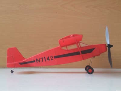

Tienes razón, Juan, perdonadme por la desinformación en que os tengo sumidos acerca del vuelo del Cougar.
Mi silencio no es fruto del desinterés o la desconsideración, sinó más bien de la vergüenza que me da tener que narrar unos hechos tan penosos y el abatimiento que me genera su triste recuerdo.
Pues, resumiendo, os diré que el Cougar no voló bien. Mostró desde un inicio tendencia a levantar el morro y virar a derechas, tendencias que intenté corregir lastrando el morro y deflectando el timón de dirección, y hasta llegué a añadir un deflector en el ala para forzar el giro a izquierdas.
Si bien hice una decena de vuelos, cada uno con sucesivos ajustes, no conseguí que volara de forma medianamente aceptable. Reflexionando a posteriori pienso que el problema no radica en el centraje ni en los ángulos de incidencia de la hélice, sinó en la incidencia del ala y del estabilizador, incidencia que, por no haber hecho caso al Maestro, no son ajustables sin despegar y recolocar los planos. Otro aspecto que también podría representar una mejora en el vuelo y que no pude probar en el pabellón es el cambio de motor por uno de menor potencia (goma de 2,5mm en lugar de 3mm). En cambio, me inclino a mantener el centro de gravedad en su sitio pues parece evidente que está donde debe estar.
Como nota positiva os diré que, pese a los aporrizajes y tortazos contra todas las superficies fijas y móviles del pabellón (suelo, paredes, aeromodelos, canastas de baloncesto, personas y también niños), los daños estructurales fueron mínimos y en todo caso han sido ya reparados.
Total, que la cuestión queda pendiente para una próxima sesión de vuelo, tal vez en exterior, en la que pueda aplicar todos los ajustes que quedaron pendientes en el pabellón.

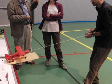

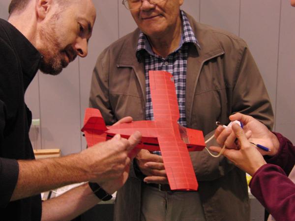

Hola cacahueteros y demás colegas;
Tal como os comenté, tras un breve regreso a mi modalidad "de siempre" (los veleros RC, tanto ladera como remolque) para recuperarme del estresante mundo de los cacahuetes, he vuelto a intentarlo con el Cougar.
Esta vez ha sido en un pabellón de mayores dimensiones (el de la Mar Bella, en Barcelona), y sin la tensión y expectación del primer día.
Mi idea era que, tratándose de un modelo con mucha solera, construido a centenares desde hace décadas, avalado por generaciones enteras de modelistas que lo han usado para inciarse en la modalidad de cacahuetes, con una fama reconocida de volar bien a la primera, y teniendo en cuenta que lo he construido siguiendo estrictamente los planos del kit original (salvo la pequeñísima corrección de escala), no podía ser que hubiera que empezar a modificarle incidencias y cosas raras.
Siguiendo la juiciosa premisa de "sólo un cambio cada vez", decidí empezar por la modificación menos "agresiva": reducir la potencia del motor. Reemplacé la goma por una de menor anchura (y por tanto de menor potencia): en lugar de la de 1/8" (3,2 mm) puse una de 3/32" (2,4 mm), y un poco más larga (aproximadamente 1,7 veces la distancia entre el gancho de la hélice y el pasador de cola). Mantuve el lastre de 1,5 gramos en el morro (una chincheta estañada por el "intradós") y la deflexión del timón a la izquierda.
Así pues, empecé con 500 vueltas de goma y lanzando a mano. El modelo emprendió un vuelo equilibrado, descibiendo un giro amplio a izquierdas, sin ganar altura pero manteniéndola durante unos instantes para luego perder potencia y altura rápidamente, con un aterrizaje algo violento pero aceptable. Un vuelo muy bonito y sobre todo prometedor.
Para el segundo vuelo subí a 700 vueltas, y la cosa fue aún mejor. Con 900 vueltas lo dejé despegar del suelo y tras el despegue fue subiendo hasta casi tocar el techo del pabellón (que tiene 12 metros de altura), trazando varios círculos amplios a izquierdas y aterrizando suavemente, con bastantes vueltas aún en la goma; de hecho tras la toma la hélice siguió girando y el Cougar carreteó por el suelo en linea recta hasta cruzar todo el pabellón y chocar suavemente contra la pared del fondo. Desgraciadamente no cronometré el vuelo, pero seguramente anduvo hacia los 30 segundos.
En resumen, una jornada de vuelo gratificante y que, por fin, recompensó ampliamente el esfuerzo invertido en este bonito modelo.

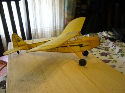

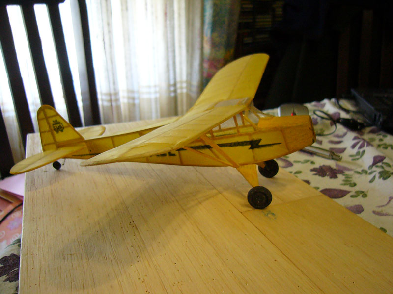

Les presento a mi Piper J-3 construido hace más de 25 años, en estos dias le saque la tierra y telarañas acumuluda y "SORPRESA" lo probe al aire libre con pocas vueltas de goma y VOLO BIEN.-
Lo pesé y dio lo siguiente, modelo sin helice 5,630 gramos, más conjunto motor y helice 3,210 gramos, total sin goma 8,840 gramos.-
En aquellos lejanos dias ganó un concurso, aunque bajo de puntuación estatica voló 2 minutos 32 segundos.-
La siguiente foto es de mi primer Peanut, un Voskplane que no me animé a construirlo con costillas, entelado, etc, etc, por lo tanto me tomé el atrevimiento de hacerlo todo con plancha de balsa, terminó pesando 12,120 gramos total sin goma, pero muy pocas veces paso el minuto de vuelo.-
Los dos modelos tienen superficie de comando moviles, las bisagras son pequeños hilos de cobre no más de 0,5 mm de grosor sacados de un cable común de los usados en pequeños artefactos eléctricos del hogar.-
Un abrazo a todos y adelante con los buenos vuelos.-

Amigo Luna, me alegro de tener de nuevo noticias tuyas.
¡Fantástica la Piper, impresionente su bajo peso y su vuelo de más de dos minutos! Ya me gustaría poder conseguir vuelos como ese algún día...
Y el Volksplane también tiene muy buena pinta. Lograr vuelos de un minuto con alas de chapa de balsa no es moco de pavo.
La página de ffscale es genial. Ya la conocía, pero no me la había mirado a fondo (sólo el tutorial del Comper). Hay una cantidad brutal de información útil relativa a sus modelos: imágenes, datos, trucos, planos... El tal Mike, además de ser un aeromodelista admirable, es un ejemplo de amor al hobby y de generosidad.

hola a todos
La idea de abrir el hilo de este tipo de modelos (cacahuetes) me parece muy interesante,de hecho hace unas semanas adquiri a un compañero del foro un monocoupe sig de montezuma de balsa y papel japones (ese que se pega con novavia) y tenia intencion de construirlo instalandole electronica para volarlo radiocontrolado, pero leyendo estos pots me ha dado muy buen rollo y me parece interesante montarlo de serie (con la propulsion a gomas que trae)
Eso si, no estoy seguro si este modelo es un "cacahuete" mide unos 60cm de envergadura
os pongo foto.
