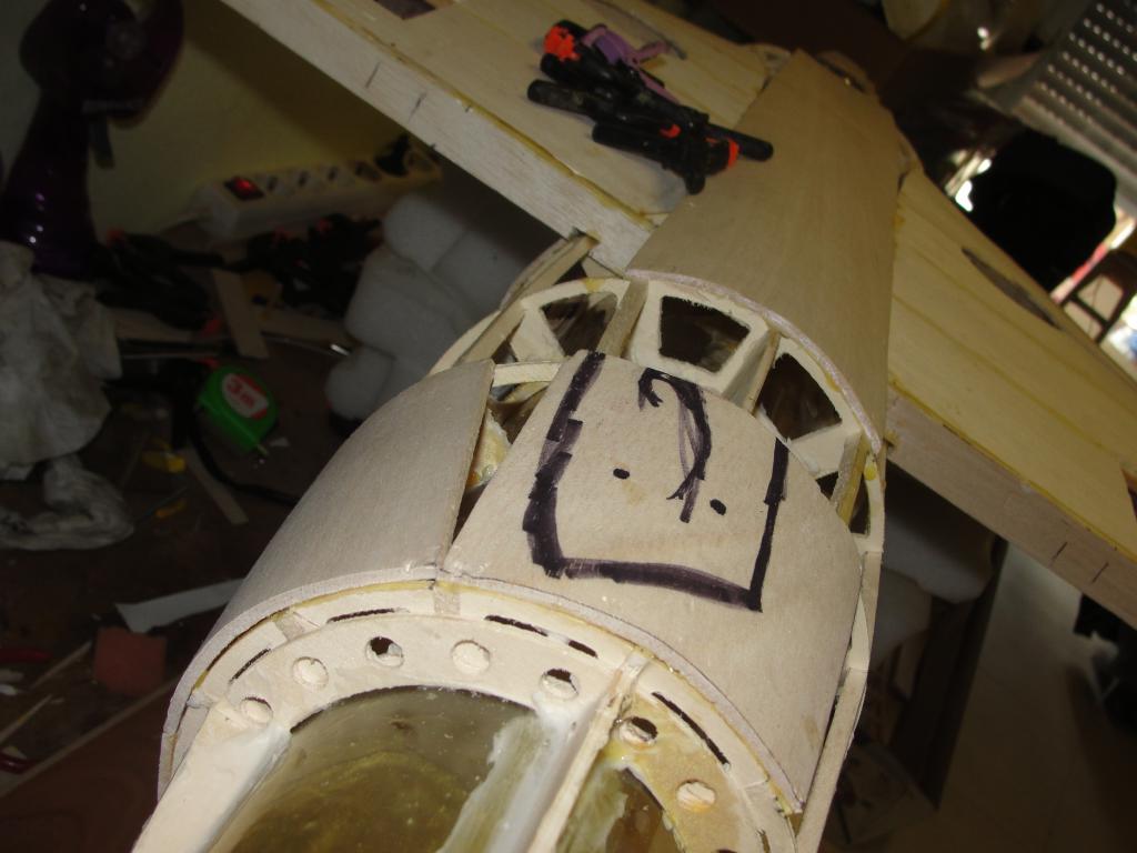

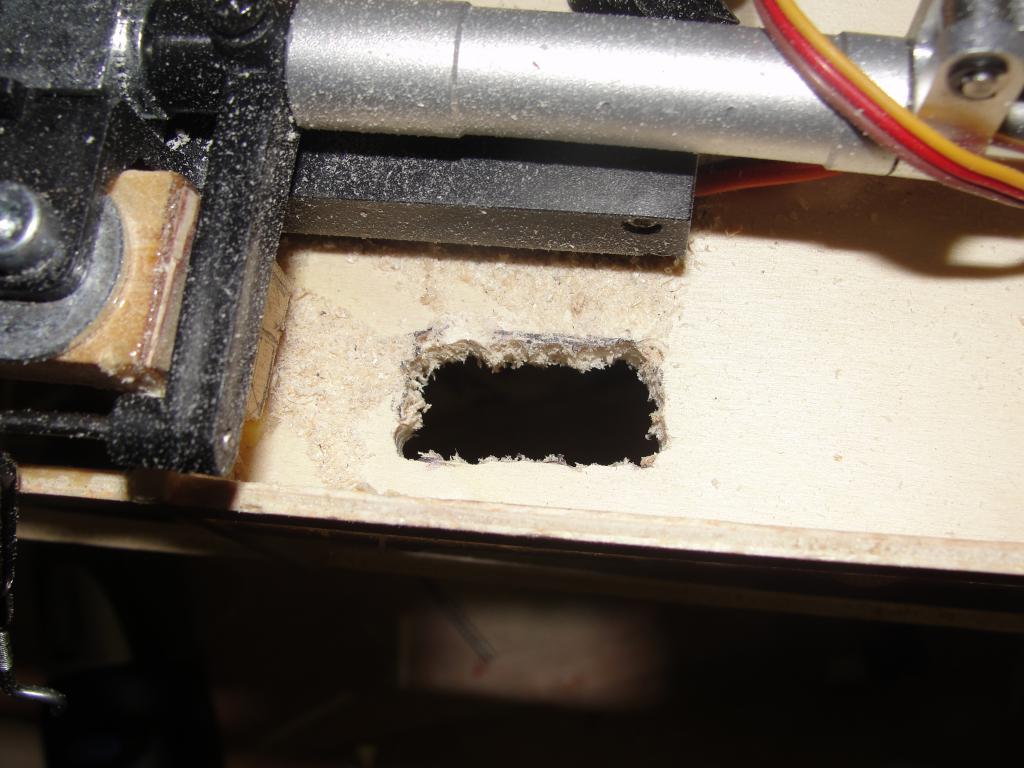

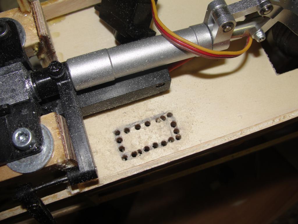

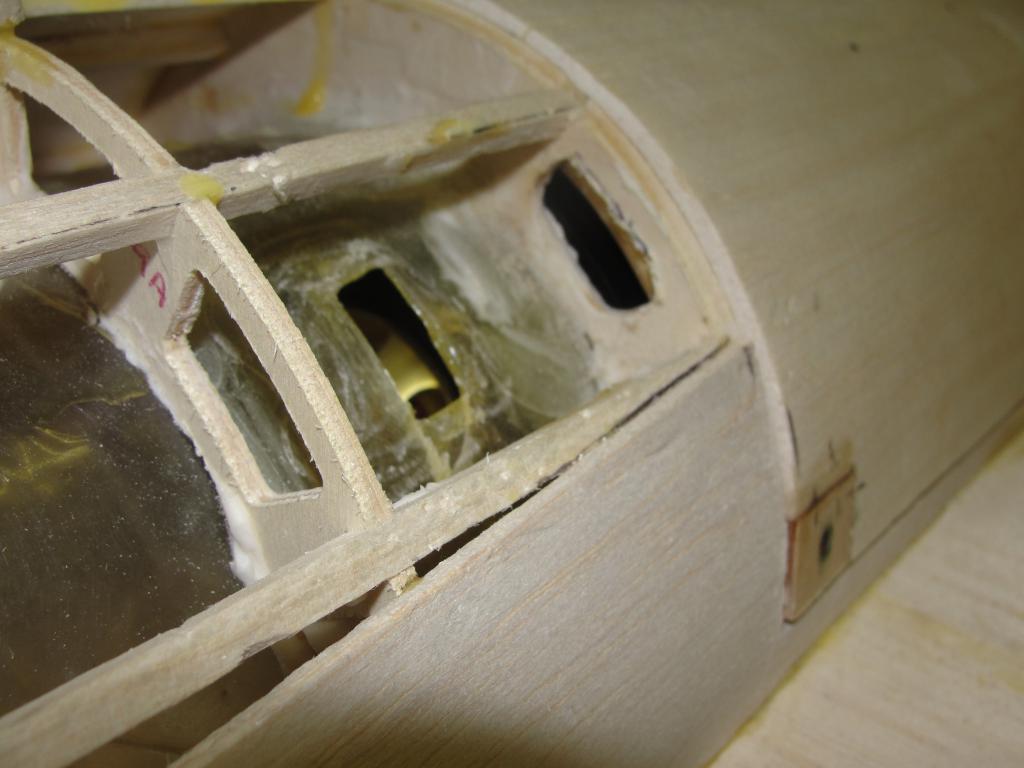

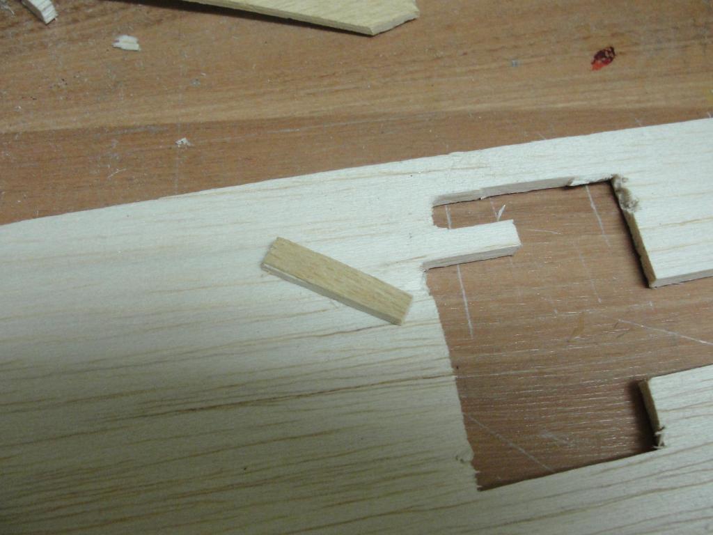

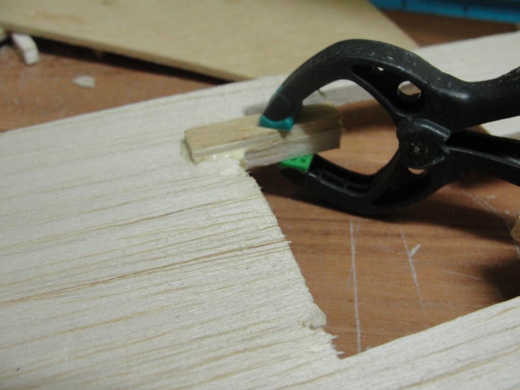

Bueno!! despues del paron continuamos un poco!!!

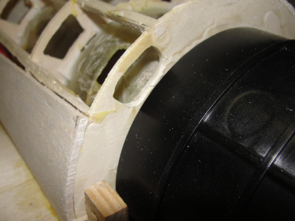

Lo primero, he cambiado la entrada de los cables del motor, en vez de entrar por la tobera, lo haran por la parte superior. Asi que he cerrado con fibra el agujero que hice y he ahuecado un poco la costilla para pasar los cables.
El objetivo es evitar cualquier pequeña fuga de aire para aumentar el rendimiento de la EDF.
Cuando ponga el ESC, sellare con silicona tambien.

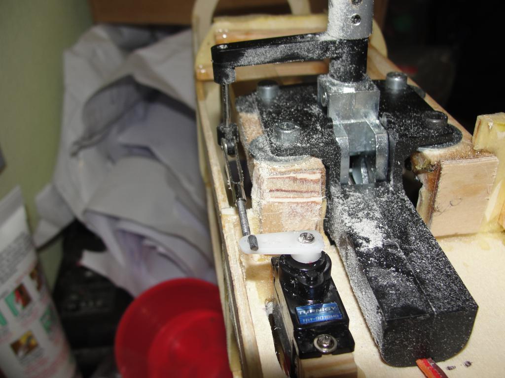

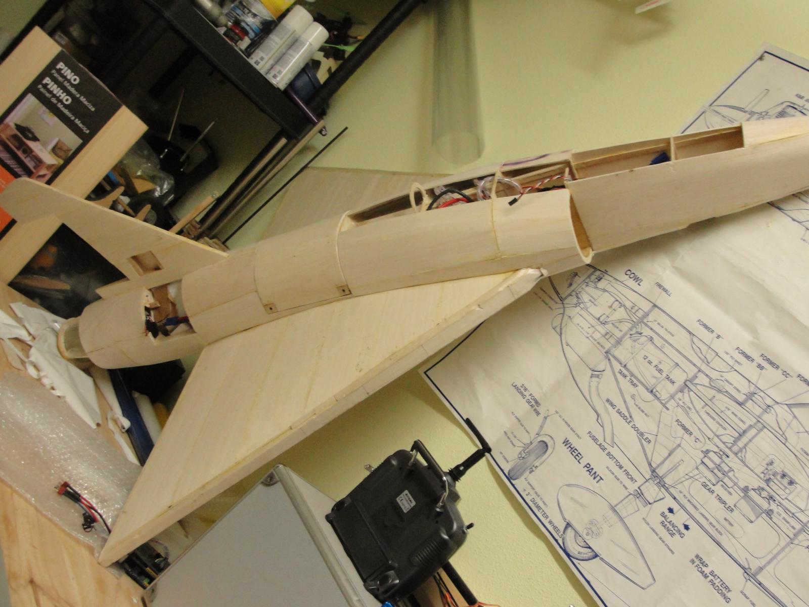

#1369954

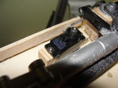

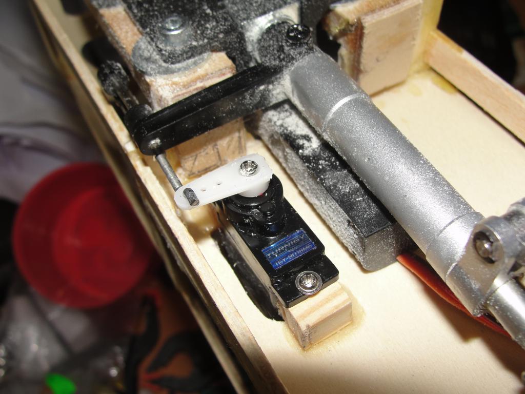

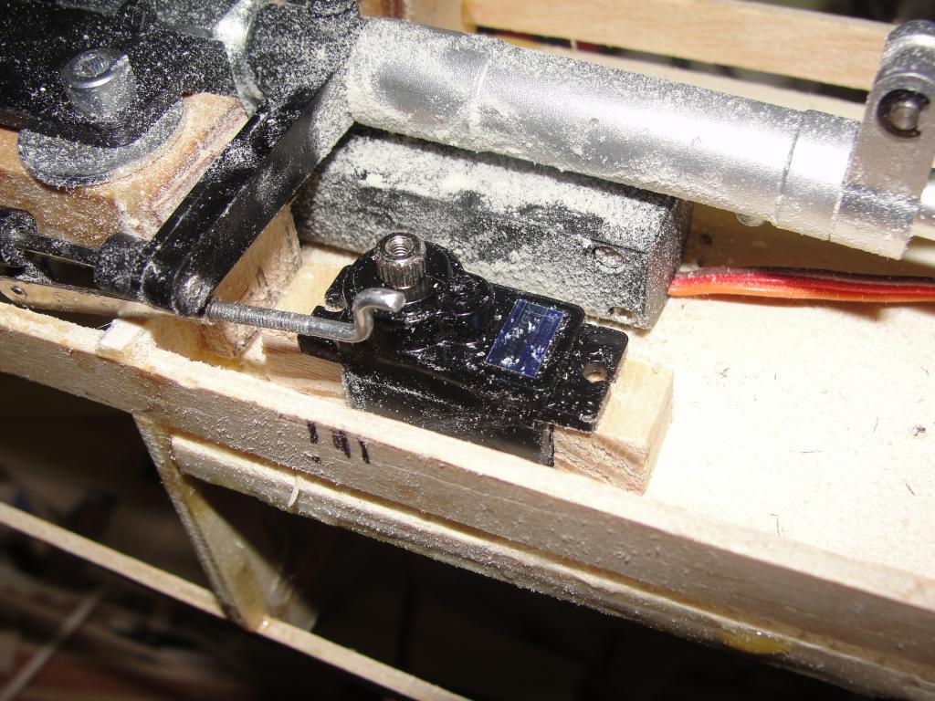

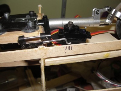

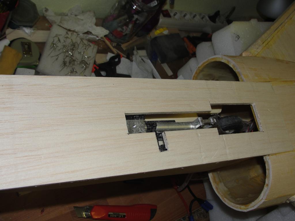

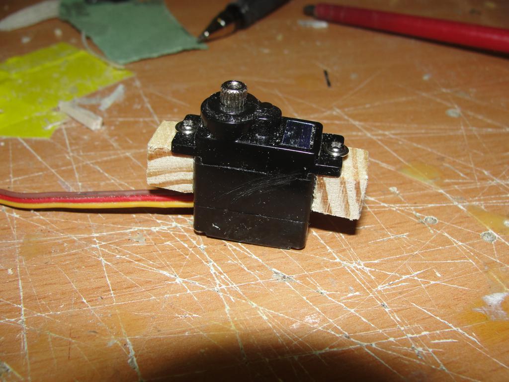

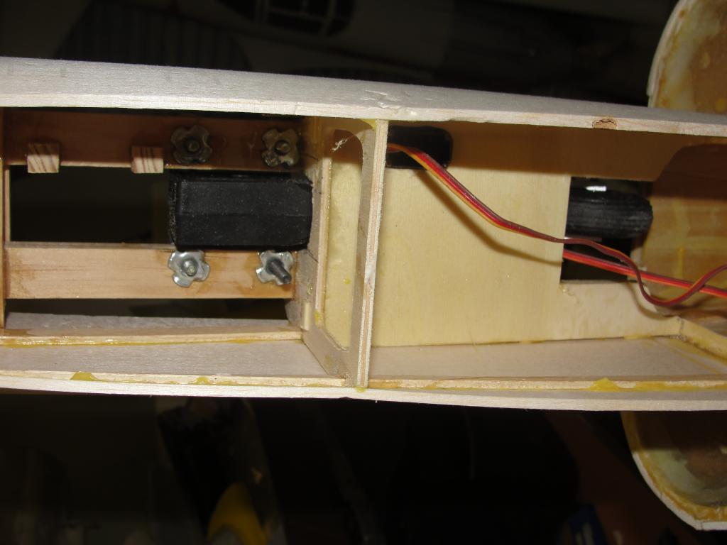

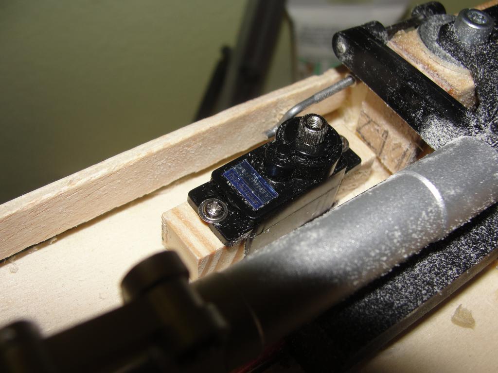

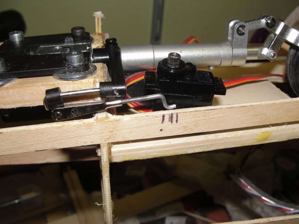

Ahora el servo del tren delantero.
He tenido que buscar la posición en la que el servo no se fuerze cuando el tren cierra, y cuando esta abierto queda la rueda "mas o menos" recta.
Preparare una mezcla en la emisora que cuando el tren cierre ese servo quede desactivado, y solo se active al abrir el tren.

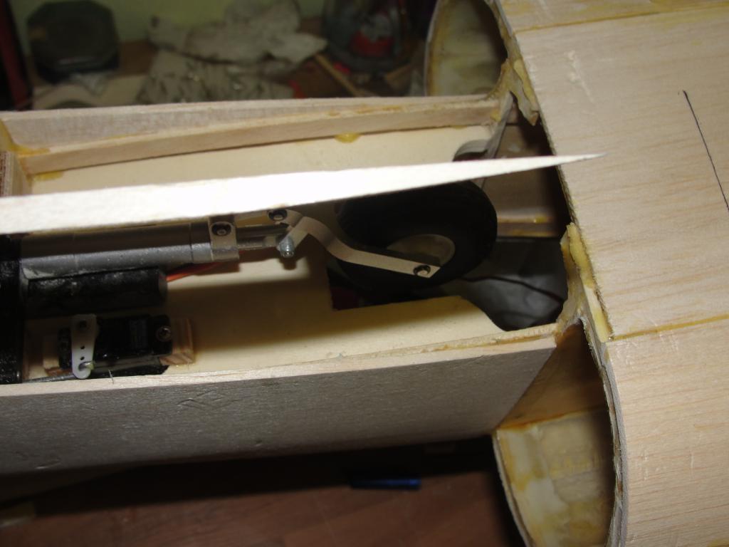

#1369955

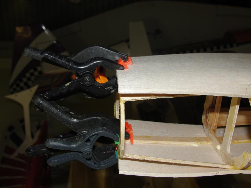

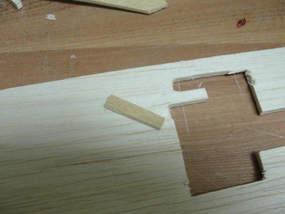

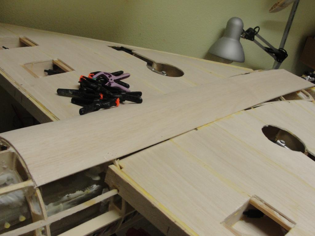

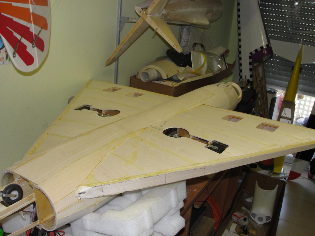

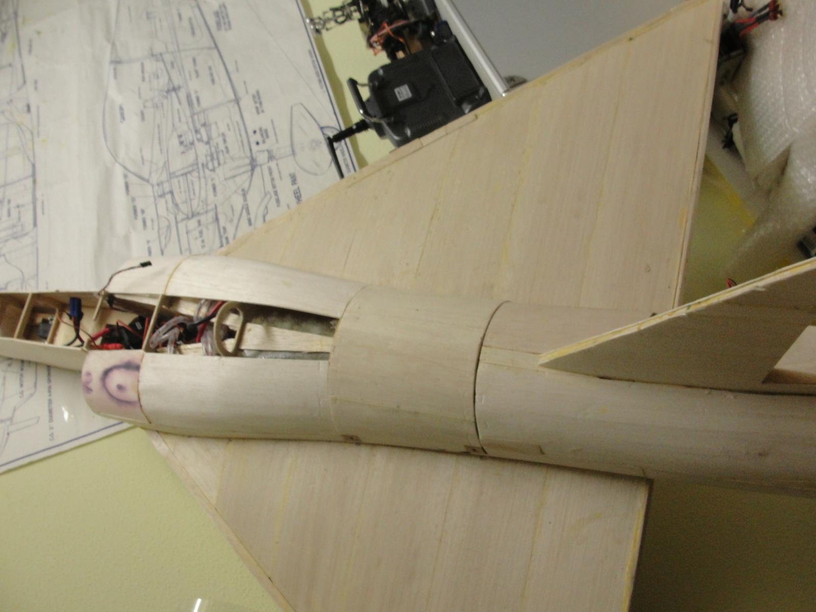

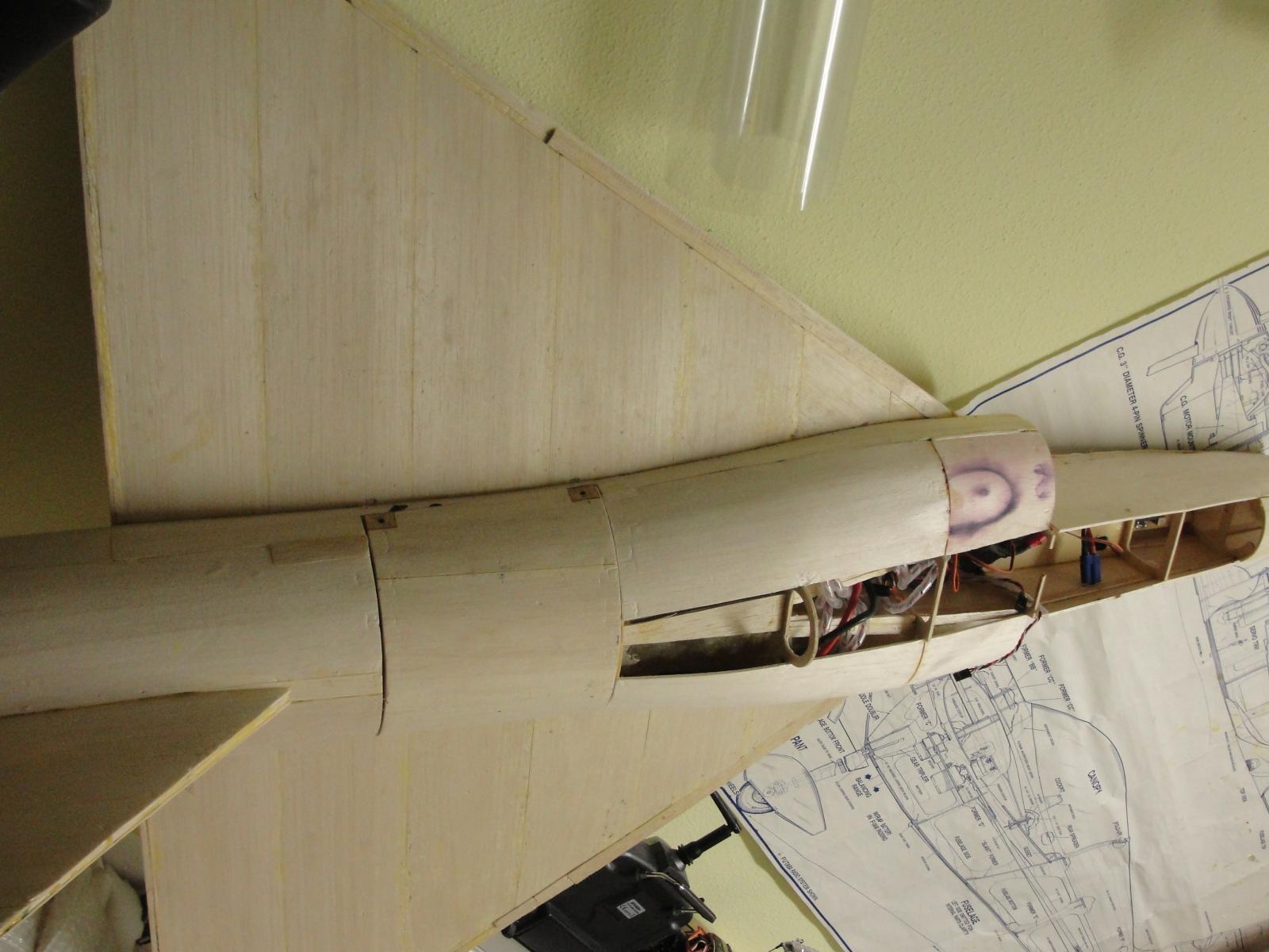

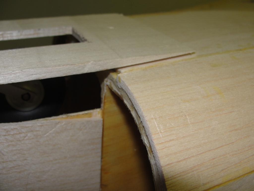

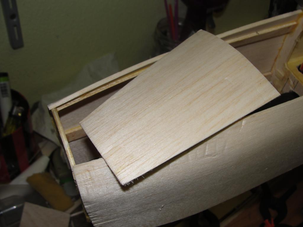

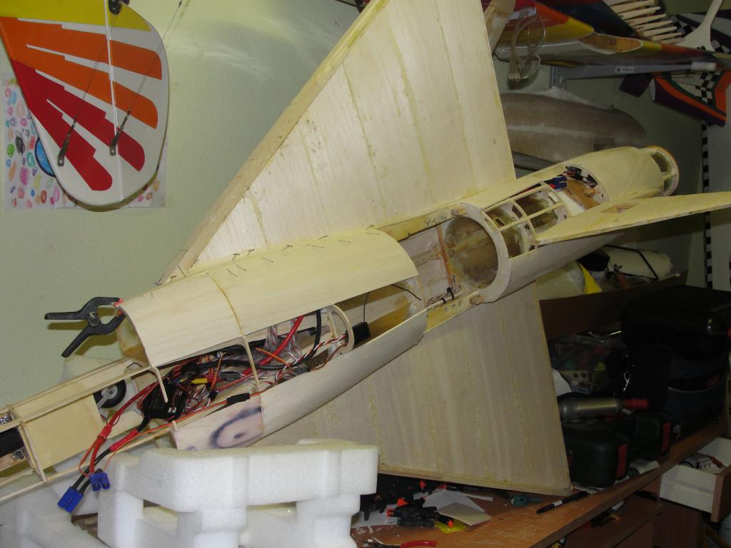

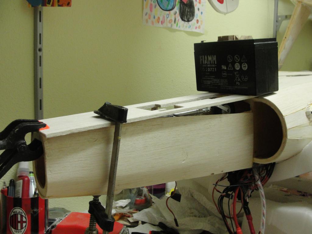

Ahora a enchapar!!!!
Antes de cerrar comprobar todos los cables, que todo esta donde debe y blablabla :)

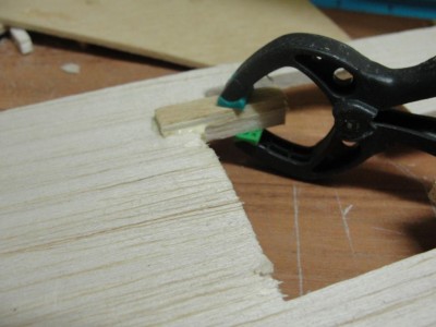

Se hace con balsa de 3mm, asi que el proceso es algo tedioso, hay que humedecer balsa, poner en posición, sujetar con pinzas y esperar a que seque. Si se intenta poner sin mojar, la balsa se rompe. Pero vamos, con paciencia y saliva..... :D

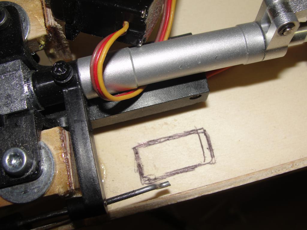

La parte baja de la zona de morro se hace con balsa de 5mm, como una parte apoya sobre el enchapado de 3mm hay que darle forma de cuña. Además de preparar el hueco para el tren y la varilla de control de la rueda.
Vamos, que antes de pegar nada hay que probar el libre movimiento del tren y que no queda nada forzado.
Por lo demás, un enchapado de lo mas clasico, pegamento, cutter y paciencia :)
PD. Agradecerle a mi hija los trocitos de balsa pintada.... cuando el diablo se aburre con el rabo mata moscas.... xDD
#1369971

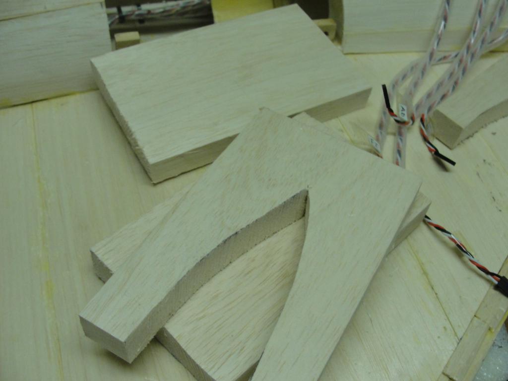

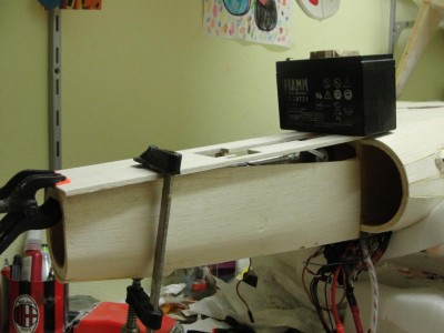

Demasiados frentes abiertos y poco tiempo! pero poco a poco.... :)

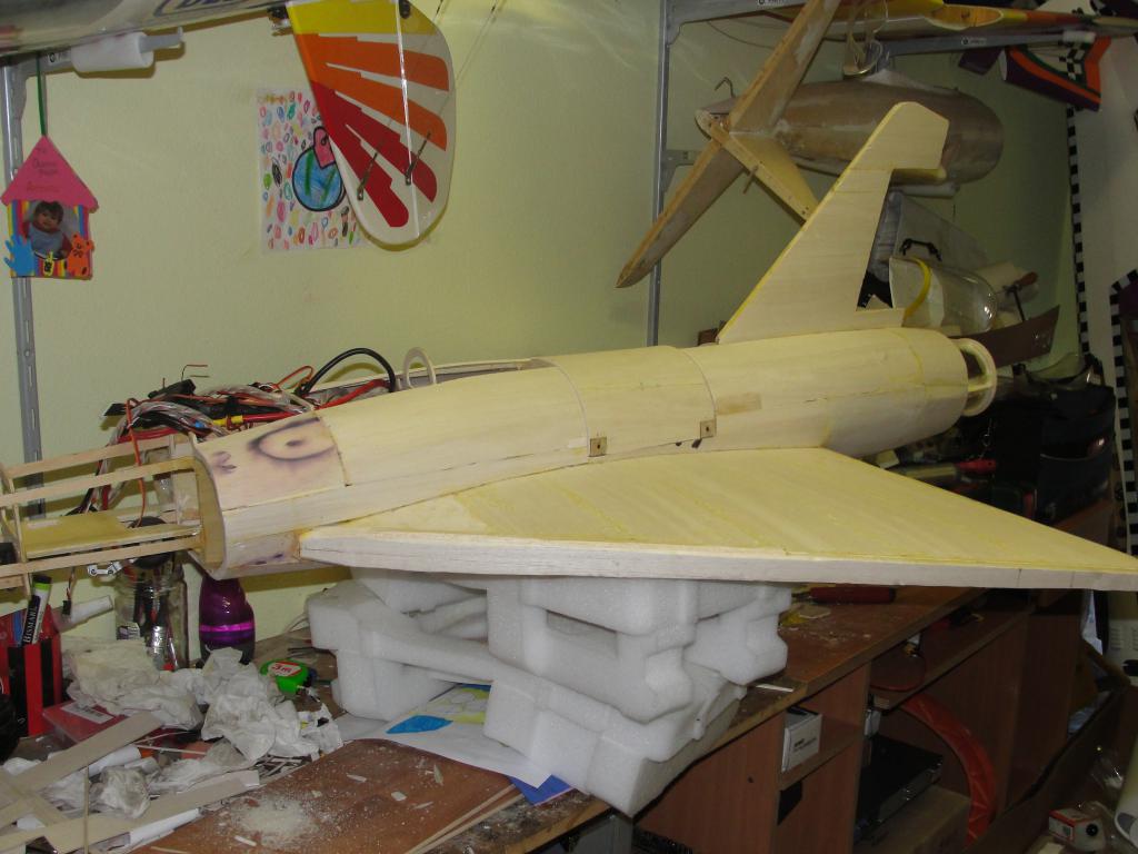

Un par de fotos que faltaban.
Me queda hacer el morro, que tengo que plantearme como hacerlo para no tener que lijar mucho. La cabina, y una vez este, calcular CG por si tengo que meter plomo en la tobera de escape, si os fijais no la he cerrado. Y algunos detallitos... conectores mpx al cableado, alguna tonteria de diseño, tapas para cierre del ESC y acceso al receptor... las tapas de los servos...
Y despues, lo mas divertido de toda construcción... lijar y pintar :\

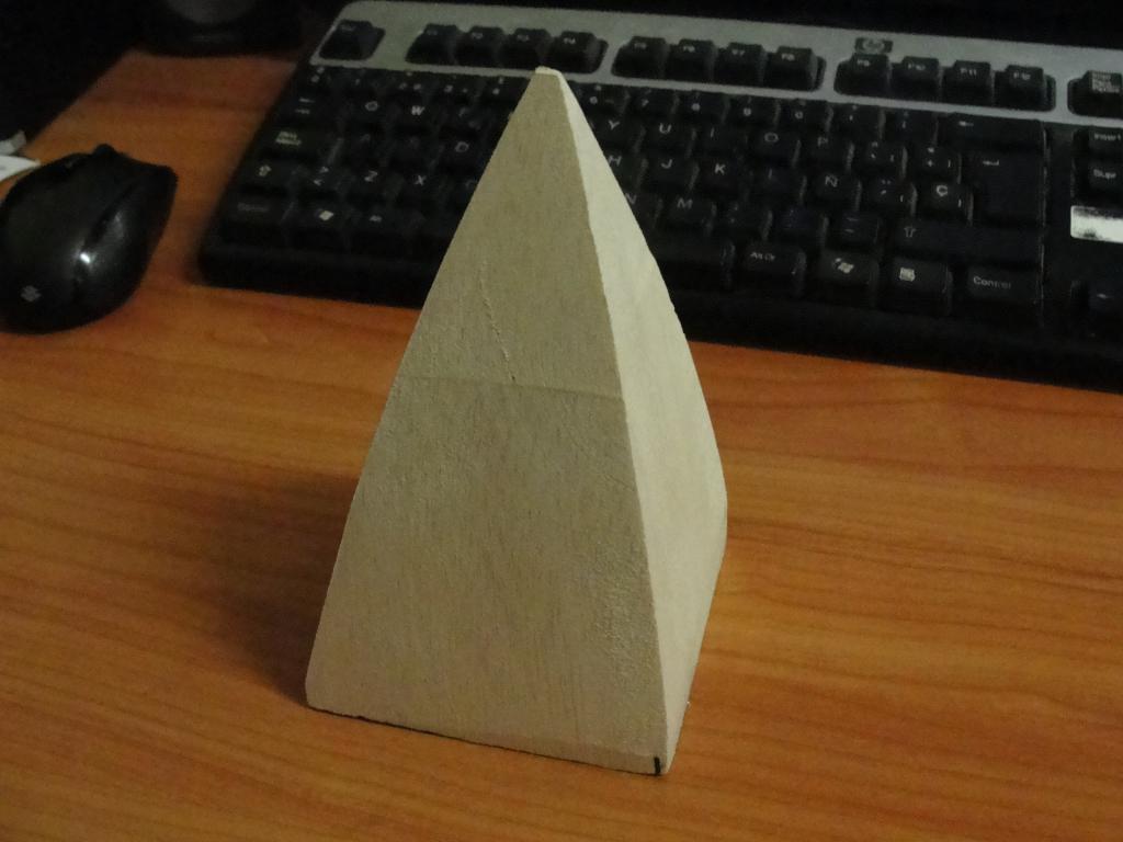

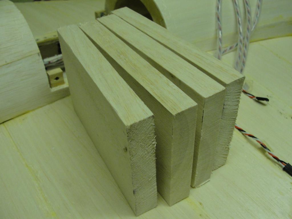

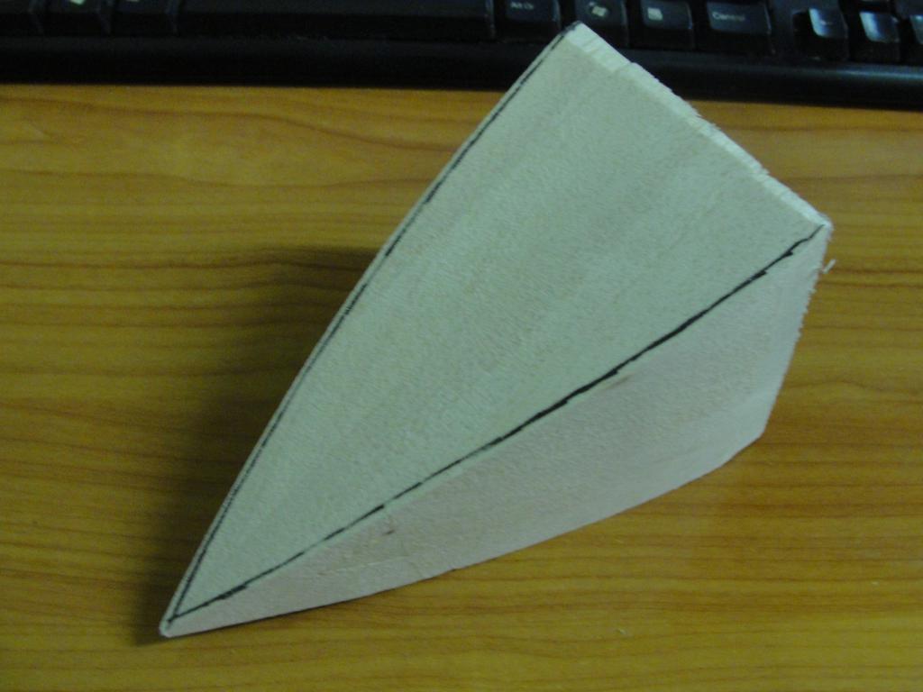

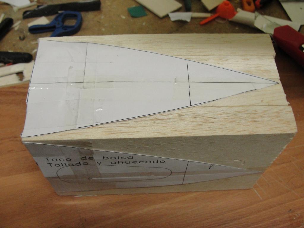

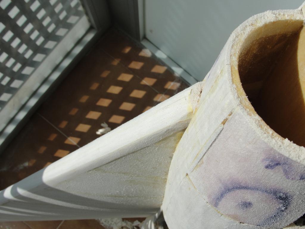

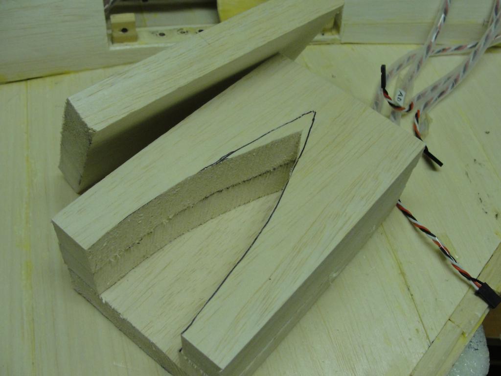

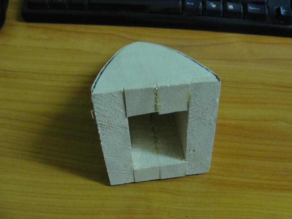

Ejem... despues del paron, y ya me disculpareis, tengo muchos frentes abiertos, las fotitos que me faltaban por subir.

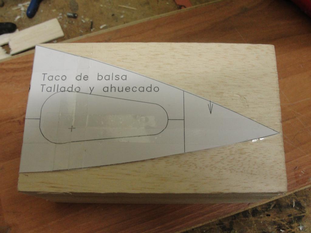

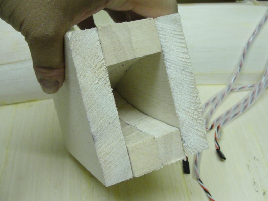

Lo primero, el morro, me compre una plancha de balsa de 20mm, corte 4 trozos, ahueque por dentro, pegue e voila.
Despues una buena sesion de lijadora de banda.
Despues bien pegadito con epoxy y comprobando bien que quede longitudinal al eje del modelo.

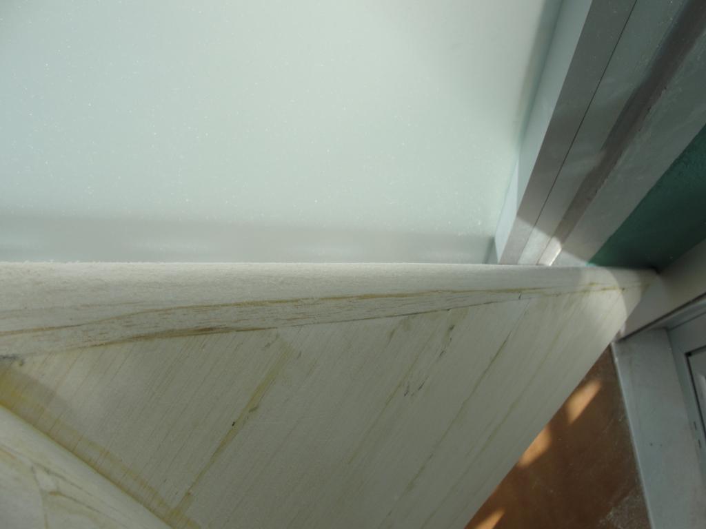

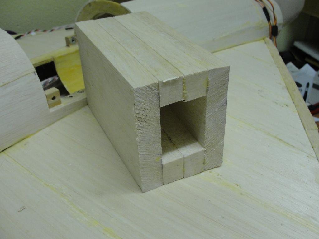

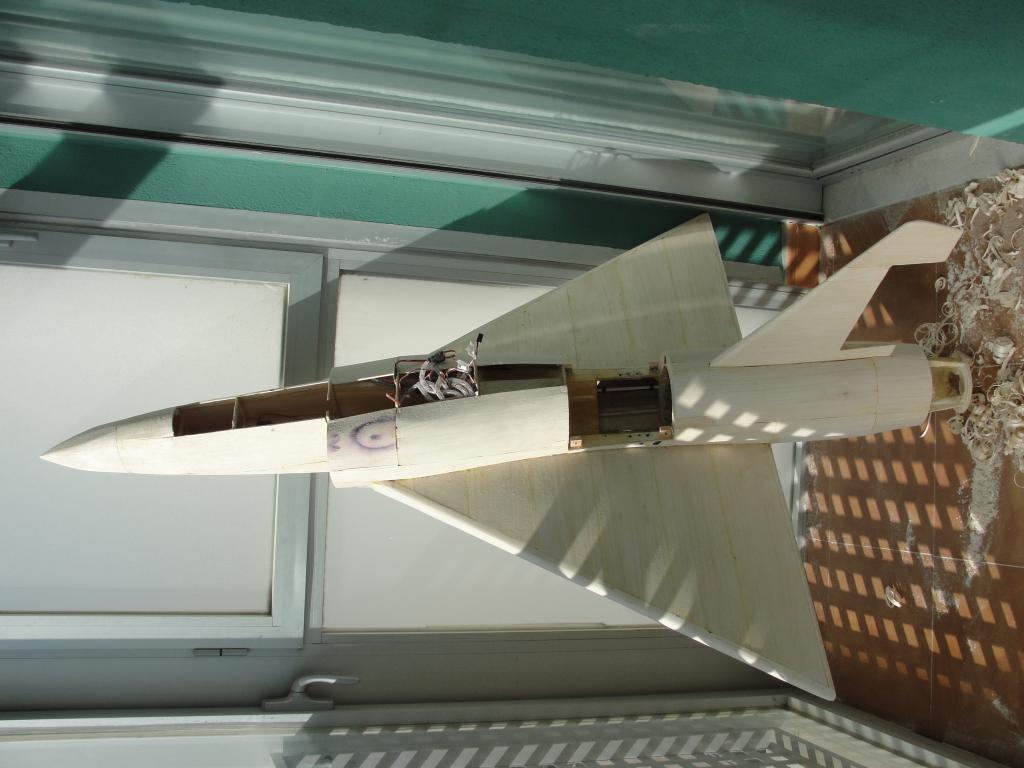

#1377219
Y aqui ya con la primera capa de lijado, ahora le queda rellenar imperfecciones con masilla y segundo lijado.
A ver si puedo hacerlo en breve, la verdad es que tengo muy poquito tiempo y el que tengo lo uso para mantener lo que vuelo habitualmente :(
