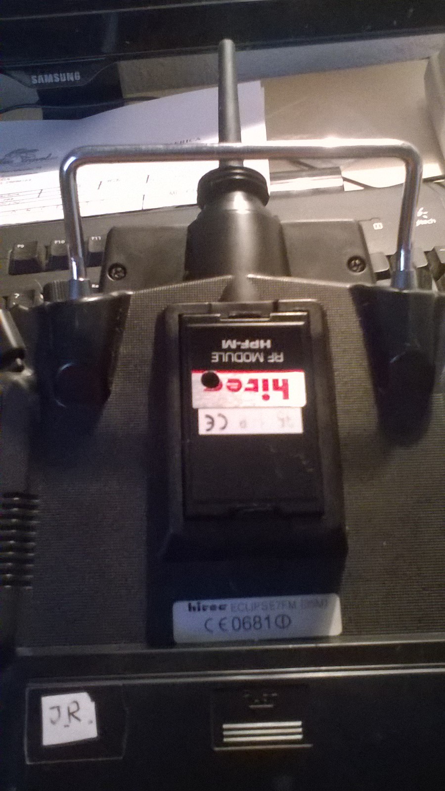

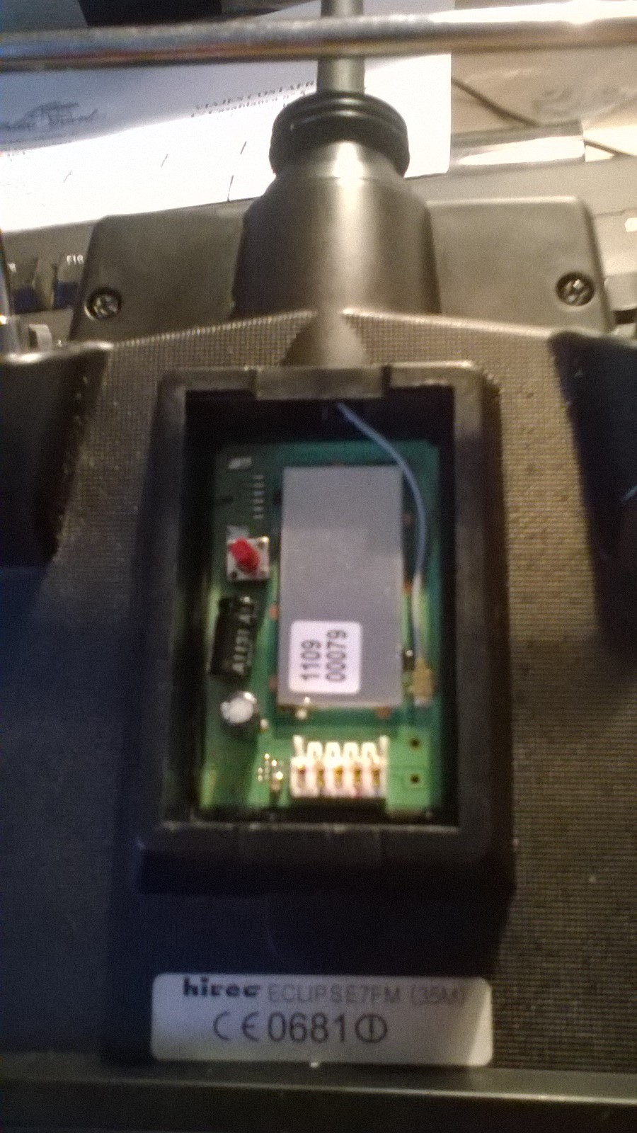

.Pues probé el módulo y parece que va bien, pero parecia la antena parecia la cruz invertida (que yuyu :lol: ), así que la he puesto por dentro, queda muy mona, le he puesto la tapa del módulo de 35 mhz y un agujerito para el botón que tiene.El problema es que el cablecito de la antena es corto y se me queda un poco metida para dentro y vertical, espero no tener muchos problemas pero seguramente la cambiaré por una parecida a la que dices, Mr Pattex..

Excelente pero CUIDADO y el cablecito corto, los cables son muy frágiles y como muevas la antena se puede romper.
EDITO: Cuidado con el cambio de antena, en 2.4ghz las antenas tienen diferente ganancia (dbi) no se de cuanto sea la assan que indica Capitán Pattex pero debe ser la normal de 3db, la del modulo Futaba es de bastante ganancia comparada con las "chinitas" 5,5 db y pienso que es por el modo de codificación, por ejemplo el 7c trae la de 3db, quizás Cardin te pueda orientar mejor.
Si puedes y no lo has hecho colócale goma Eva o espuma entre el modulo y la tapa para evitar que con el "jaleo" el modulo se desconecte. Los módulos de la Eclipse son de tamaño de los FP-TF de Futaba y el modulo que instalaste es del tipo FP-TP que es más pequeño.

.Si, efectivamente he visto videos que la gente coloca antenas de más ganancia para "aumentar rango", si la cambio será por la misma pero con el cable más largo.Con respecto al hueco, no se mueve casi nada y los pin lo deja bastante sujeto, de todas formas le pondré esponjita que no le viene mal.
