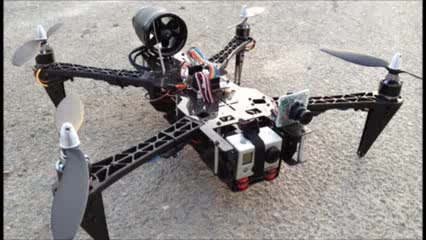

Hola! Mi nombre es René. Soy nuevo en el mundo del radiocontrol; cada día intentando aprender más. Tengo un proyecto que consiste en la construcción de un cuadricóptero con un propulsor adicional del tipo EDF, como el que se aprecia en la foto.

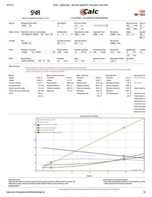

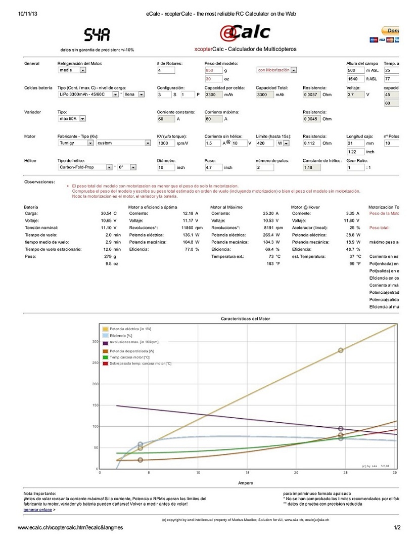

La idea de este quadricóptero surge de la necesidad de diseñar un modelo VTOL que tenga altas prestaciones en vuelo estacionario y en propulsión por empuje horizontal. He estado investigando mucho el tema de los VTOL, conterviplanos, tilt-wings y tilt-rotors y parece que el principal incoveniente (que tendría como novato) sería resolver las transcisiones de los motores al cambiar el empuje (de horizontal a vertical y viceversa) y otras cuestiones de estabilidad. Es por eso que me propuse diseñar un cuadricóptero de estas características.
Este EDF me ha dado buenas prestaciones en mis aviones y la he eligido por sus virtudes: peso, potencia, sonido realista, etc, lo que no implica que deba cambiar mi elección si no es compatible con mi proyecto. En cuanto a las LiPO; voy a optar por 2 LiPOs de 3s y 3300 mah conectadas en paralelo y 1 LiPO de 6s y 5000 mah para el EDF.
A continuación te muestro los resultados del desempeño de mi Quad, simulados en la página Xcoptercalc:

#1248376
Yo te recomiendo que para enpezar, utilices solo las 2 pilas de 3s de 3300ma. para propulsar motores y EDF. (EDF tambien a 3slipo)
ya que obtengas buenos resultados, buscar poner el EDF con 6 slipo.
