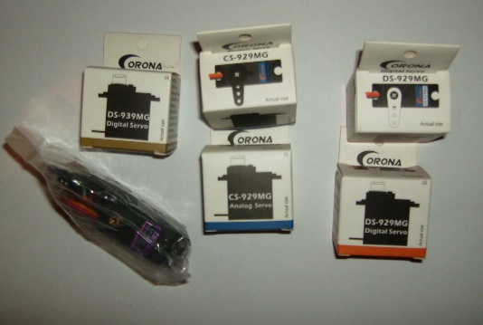

dedalo1111 escribió:Jordi, y el tema de servos... ¿como va en un bicho de ese tamaño?
Salu2
pues nada fuera de lo normal, en los flaps dos Coronas CS-929MG. los alerones dos Coronas DS-929MG digitales y la profundidad el Corona DS-939MG digital y la dirección el towardpro MG 946R digital tambien.
Quizá en la prof. hubiera tenido que poner alguno con más kilos pero que porras lo mueve con alegría el bicho :wink:
