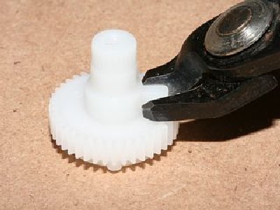

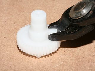

tienes dos opciones, si quieres que el servo gire para un lado y otro ( sin guardar la posicion ) como para elevar las anclas, girar el radar, mover una cuerda de grua, etc, solo tienes que soltar los engranajes, limar el tope mecanico del eje de salida, volver a montar los ejes y soltar la electrinica, antes de sacar el potenciometro de su sujeccion, con la emisora encendida y con el servo puesto en el canal que queremos utilizar, trimamos a la posicion central, soltamos el servo, sacamos el potenciometro y cortamos los cablecillos (ojo a la posicion) se mide la resitencia del punto central a cada lado y se sueldan dos resistencias ( o dos trimers para ajustarlo mejor aunque luego no cabe dentro de la caja del servo) al los cables donde estaba conectado el potenciometro original.

si solo necesitas un motor que gire de continuo a baja velocidad, le quitas los topes como antes, desueldas el motor de la electronica, el cablecillo de conexion del receptor a la electronica del servo y sueldas el positivo a uno de los polos del motor y el negativo al otro y se hace la misma operacion al potenciometro que en el caso anterior .
