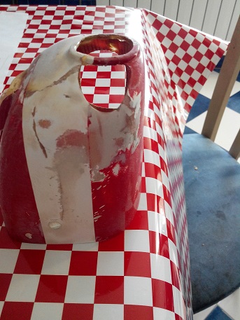

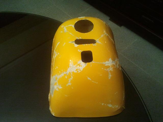

Bueno pues me meto de lleno en el tema, el otro dia tuve un percance con mi piper y rasqué la carena del motor, como tengo otra del mismo modelo y otra también para reparar de un extra 300s de nitroplanes q me dió un amigo, he comprado todo el material que creo q necesitaré.Se aceptan consejos antes de cargarme nada... :twisted:

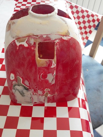

Bueno pues ya le he metido mano...
La verdad es q el resultado no ha sido muy bueno, parece ser q la fibra que compré es demasiado rígida, y al ponerla en la carena y darle muuuuuuuchas veces para eliminar todas las burbujitas de aire, se han quedado algunas.
Explico el proceso...
Primero me he preparado todo el material en la mesa :
-Ropa vieja por si se ensucia
-Resina de poliester
-Catalizador (Para los que son pollos como yo es lo que se mezcla con la resina para que haga reacción y "pegue")
-Pincel
-Vasos de plástico
-Guantes
-Váscula (la mia pesa desde 0,01gr hasta 50gr , como necesito cantidades pequeñas me sobra)
Segundo nos colocamos los guantes y la mascarilla y cogemos la resina de poliester, un vaso y la váscula...
Como la proporción q hay q echar es de un 2% de catalizador, calculo si por 100gr(de resina) debo echar 2g (de catalizador) de 25gr de resina echare 0.5gr de catalizador y mezclamos bien.
Tercero cogemos el pincel y la carena, aplicamos de manera generosa la mezcla sobre las zonas que queremos reforzar,y con las tiras de fibras ya precortadas empezamos a colocar los retales sobre la zona q hemos "pintado" con la resina.
Esta es la parte q menos me ha gustadopor que la fibra era demasiado rígida y no se amoldaba bien a la carena, por lo q debía estar todo el rato dandole con el pincel para eliminar las burbujas de aire q al final ha sido imposible eliminar todas.
Despues de un buen rato dandole con el pincel y viendo q no iba a mejorar mucho mas he decidido dejarlo fraguar y cambiar la fibra por otra mejor. Las burbujas las quitare con la dremel y segun el resultado a lo mejor las relleno con mas resina.

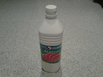

Cuarto limpiamos el pincel con acetona para q no se quede duro y listo
P.d. se me ha olvidado la camara por lo q no hay video , pero el proximo dia garantizo q lo habrá

Yo las he reparado por dentro y luego por fuera solo le he dado un poco de resina.
Después mucha lija y a pintar. Y si quedan poros y tal un poco de masilla para fibra.

hola,tengo poca experiencia, pero he hecho algunas cosillas en fibra. El velo que has usado no es apropiado , debes usar la fibra en tejido, y aplicarla por dentro. luego enmasillar lijar y pintar. un saludo

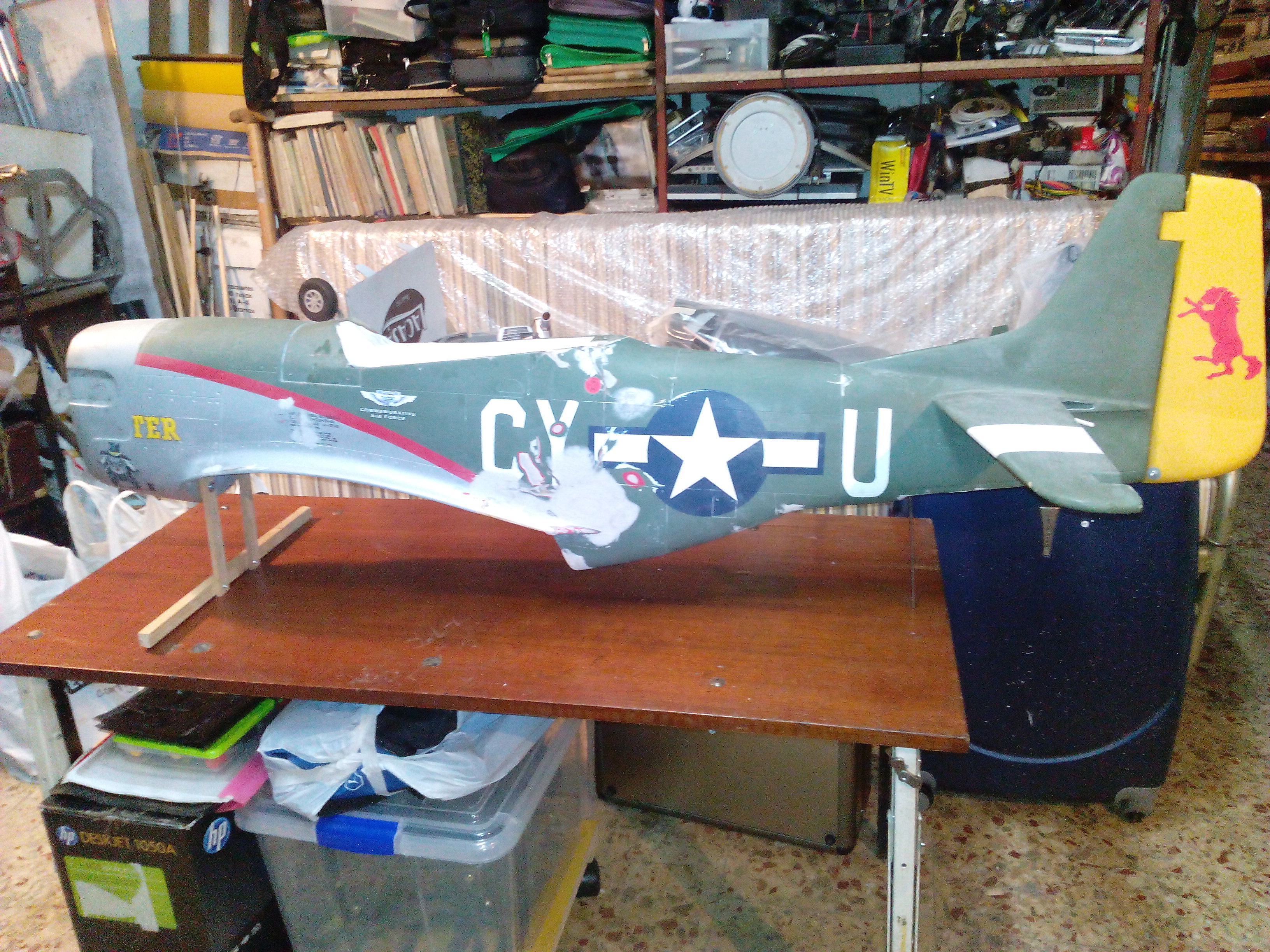

ya que tratamos un tema muy cercano dejo esta pregunta..estoy haciendo una carena un poco grande, para un avion de 3m (storch) y como no se puede abusar del carrocero muchas veces estoy pensndo en aparejarla en casa, alguine sabe de algún aparejo en spray o los que hacéis carenas como las lucís después de la fibra?? se entiende que son a molde perdido, por eso no salen finas...graciasss

#1220762
Buenas tardes,
Estoy con una carena de un Sukoy, en la misma situación, compré tela de fibra de vidrio de poco gramaje y me está implicando dar varias capas, el caso es que en la última me queda pegajoso el recubrimiento y lleva así una semana, ¿sabes como lo puedo solucionar?.
Gracias y saludos.
Ramon

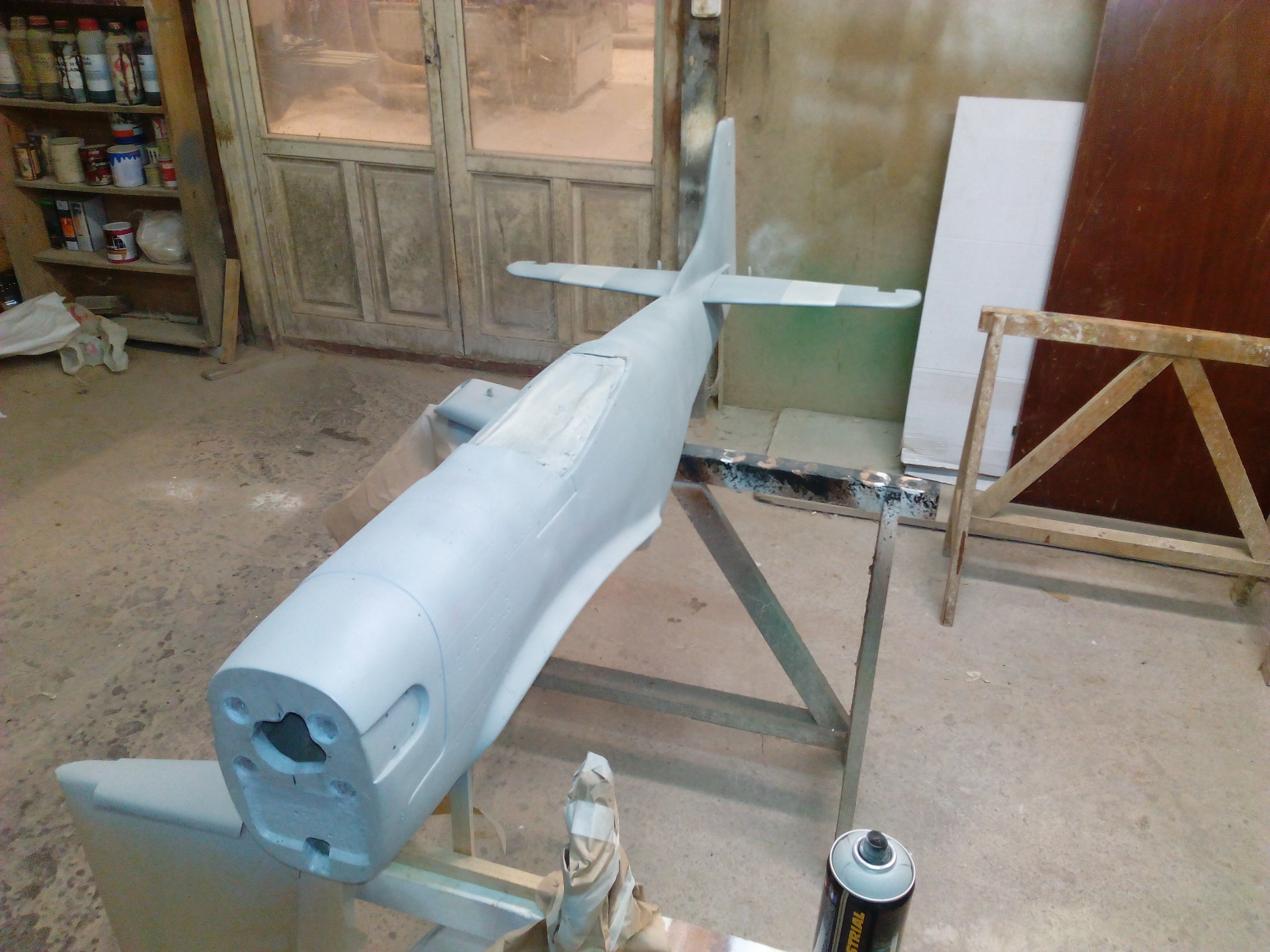

Buenos días a todos,
Ya se que este post esta abierto desde hace mucho pero tampoco merece la pena abrir uno nuevo para este asunto.

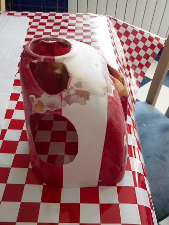

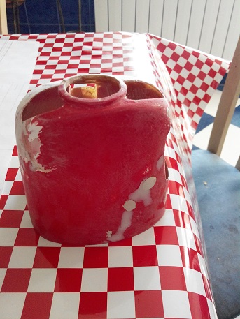

Les voy ha poner unas fotos de la carena que estoy restaurando ya que estaba preparada para un motor de 4T y ahora va llevar uno de 2T y cambian algunos agujeros como el de la aguja de alta el de la bujía ya no va y el de la toma de combustible también lo he tapado ya veremos como y donde se pone. También he tapado el agujero por donde salia el escape y le he echado un poco de resina de poliester para tapar alguna imperfección. He lijado con una lija muy fina parece papel de fumar y la carena se ha quedado suave por todos sus lados, alguna imperfección he dejado seguro, ahora veréis las fotos.
Mi pregunta a los que sabéis mas que yo es la primera vez que lo hago se puede pintar ya la carena tal cual esta. Si es así mejor con spray lo que es lo rojo y lo blanco y como lleva una linea negra en lo blanco que lo hago con un pincel.
Saludos para todos.
Felices Pascuas y un prospero año 2018.
#1380455
lo suyo seria imprimar antes de pintar por 2 razones, agarrara mejor la pintura y tambien igualaras todos los arreglos. Si no lo haces tendras q dar mas manos para que no se note. Depues lo lacas y a funcionar. Yo he imprimado incluso con spray gris que decia que era para metales del que venden en las tiendas de central de pinturas y quedo aceptablemente.
