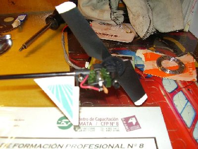

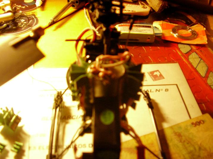

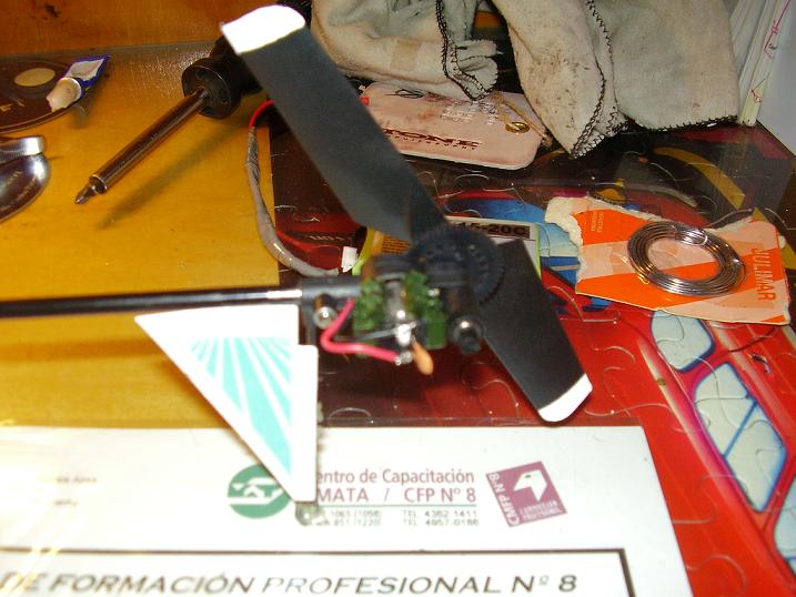

Por rody_1978
#434903
Mira yo le he colocado unas lipo de 7.4 V. como las que vos decis y esta funcionando perfectamente. ten en cuenta que las originales son de 8.4V asi que no vas a tener problemas.
Y ademas le fabrique unos enfriadores de aluminio hechos a base de los enfriadores de los micro de compu y quedaron perfectos y el peso agregado es menos de 9.5 gramos.
