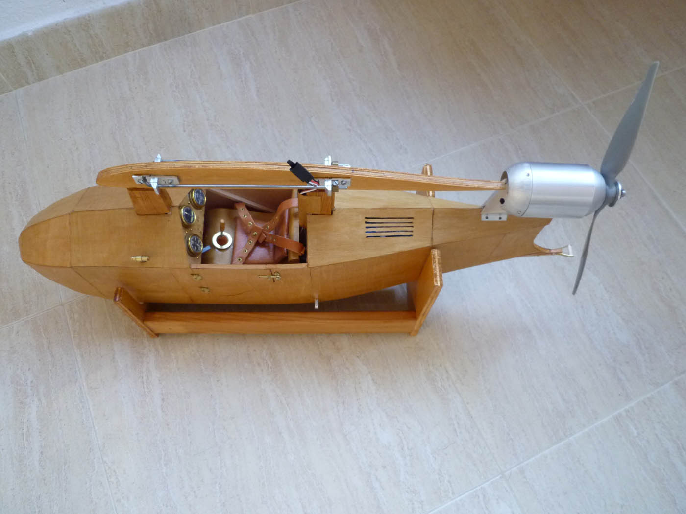

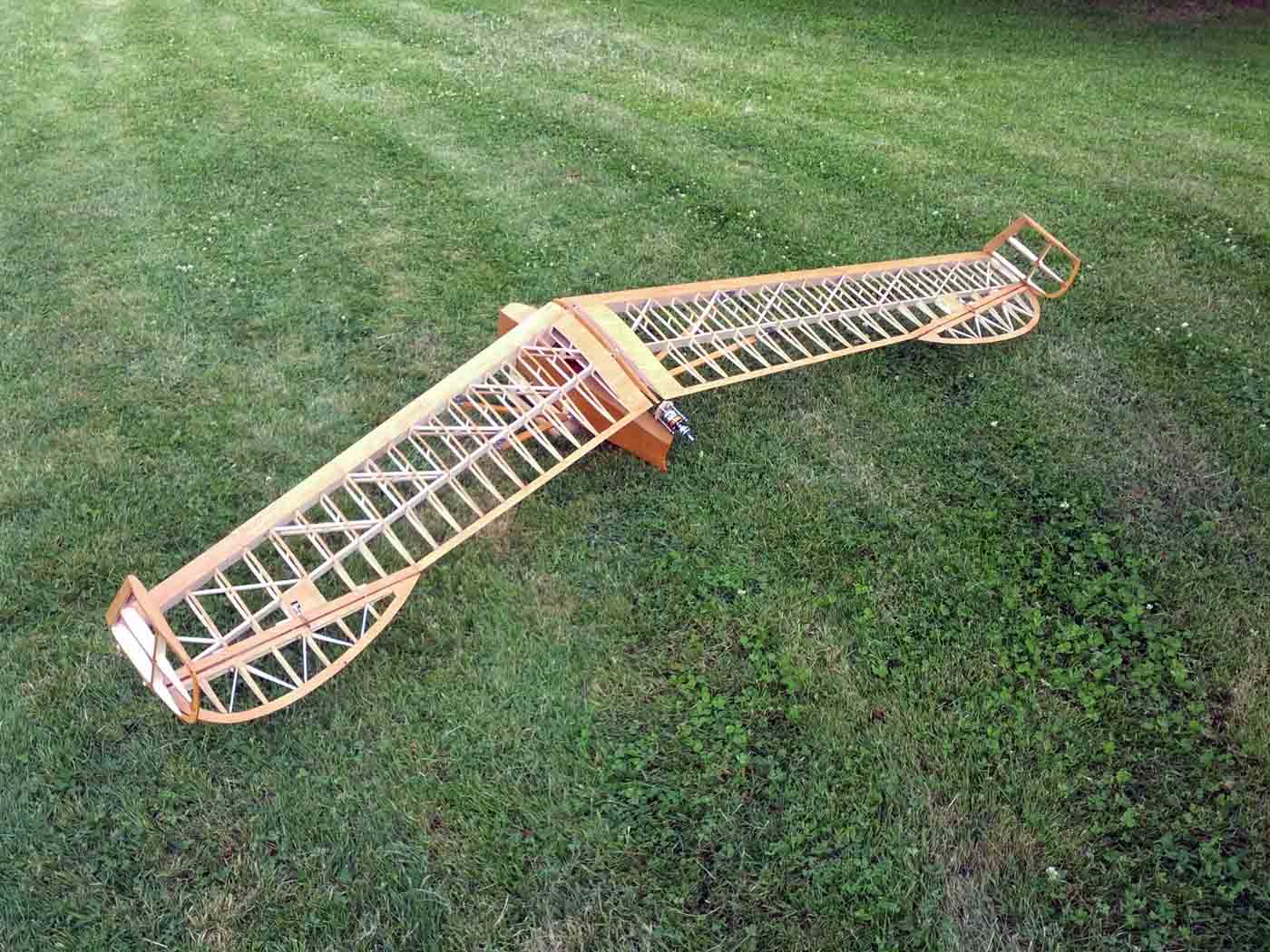

Os quiero presentar mi nuevo velero, aunque esta vez lo hago de forma distinta ya empiezo por el final, es decir, mostrando su vuelo y más adelante colocaré las fotos de su construcción.
Cuando los aviones los diseño y construyo partiendo de cero existe un riesgo de que vuelen mal, máxime si es una maqueta o semimaqueta de un motovelero en configuración ala volante, por lo que consideré que era mejor presentarlo cuando estuviera seguro de que su vuelo fuera correcto y no presentar un montón de astillas después de dos años que más o menos ha durado su construcción ( en ratos libres lógicamente).

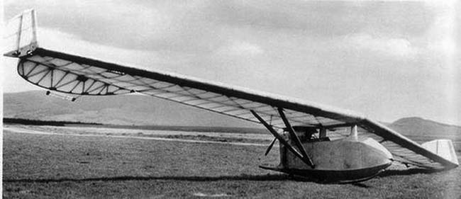

El planeador original fue diseñado por Lippisch en 1929 y los que tengáis curiosidad hay información en internet suficiente, en todo caso adjunto una foto para que lo identifiquéis.

Extraordinario, me encantan los veleros antiguos en madera. He visto el plano en outerzone y he observado que, aunque has mantenido lo esencial de las alas, el fuselaje ha sido cambiado casi totalmente y sobre todo has cambiado la forma de conectar las alas con el fuselaje, ya que veo que utilizas un sistema parecido al que empleaste en el Avia, pero con cuatro puntos de enganche en el fuselaje en lugar de dos, ¿puedes poner una foto del enganche de las alas? ¿ Esos enganches de metal los has hecho tu o son comerciales? ¿ los pasadores son metalicos, claro, pero de que diametro?
Estoy impaciente por ver las fotos de la construccion, ya que es impresionante el grado de detalle en todos los elementos que se ven.

Bene, salvo error, el plano que indicas en outerzone es la "Storch IX" y la mía es la "Storch V" aunque tiene cierto parecido la versión IX llevaba el motor en el morro, mientras que la "V" va en la parte trasera del fuselaje. También es distinta la forma de construcción sobre todo en la fijación alas fuselaje.
Para después de estas fiestas espero poner un vídeo con el proceso de construcción y plano ( a fecha de hoy no está depurado y por eso de momento no lo ofrezco a quién quisiera construirla), en cualquier caso si quieres echar un vistazo antes te paso un enlace donde publiqué la construcción, aunque eso sí, las explicaciones no están en "cristiano"
