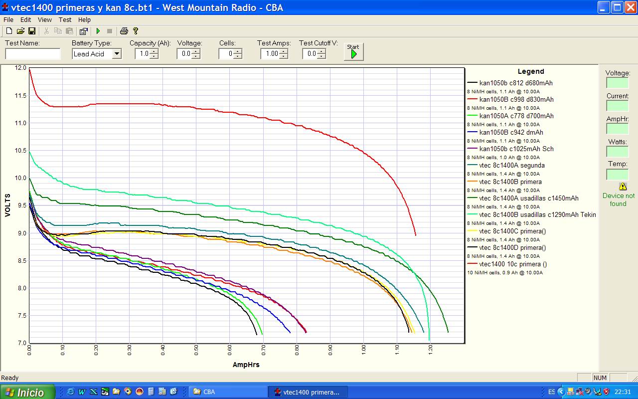

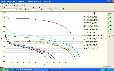

Siguiendo con la "investigación" que llevo para encontrar alternativas a las lipo razonables, en algún hilo ya he comentado el buen resultado de las 2/3A "VTEC 1400" (tamaño GP110, Kan 1050, Hecell1000, etcétera). Ayer recibí la "segunda partida" tras mis dos primeros pack 8c que tan bien me han ido, he montado otros dos 8c y un 10c. Ayer noche se "rodaron", hoy han pasado por el banco de descarga, y aquí os cuelgo el resultado comparado con algunas otras cosillas que había a mano.
Destacaría...
-La "consistencia": las curvas amarilla, negra y verde oscuro que terinan hacia 1'15mAh son las primeras de tres de los cuatro pack. Son de 8 celdas sin seleccionar, pero el resultado es asombrosamente similar: dice mucho de la calidad (y su control) del fabricante, y son a 10A (que son casi 10C, no es poco). La verde oscura un poco "mejor" (más voltaje y capacidad es la "primera" medida de otro pack, en realidad la segunda, y mejora...
-Como se puede ver (curvas verde claro y verde oscuro), tras cierto uso (10 o 15 ciclos) las baterías ¡mejoran! y ¡mucho! Esos ciclos, lo confieso, han sido de maltrato
con cargas a 2 y 3C y descargas en aviones de 20 a 30A de consumo gas a fondo. De hecho algunas celdas "respiran", supuestamente mala señal, pero a la vista de esto... habrá que ver cuánto más duran.
-La 10c da más voltaje, lógico, pero se ve que está como las 8c en capacidad y todo.
-LAs curvas de las Kan son de packs viejos muy usados, pero si veis lo que sale de nuevo... no es mucho mejor. La diferencia con las VTEC es "abismal".
Y no me enrollo más. Precio: 1'5 euros el elemento, o sea 12 euros el pack 8c. Sí (Alemania, "staufenbiel"). Ideales para Easy Star, Fun Star... vamos para tantas aplicaciones que... Yo hasta vuelo un ex-40 con 4120 con ellas (en 16c).
