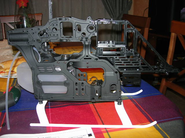

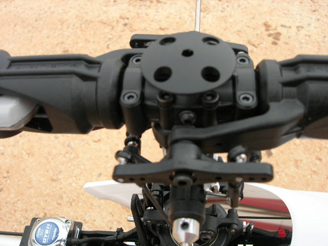

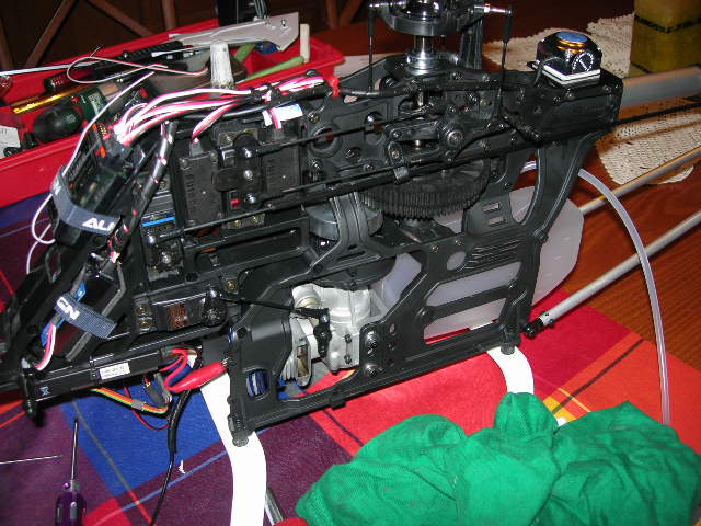

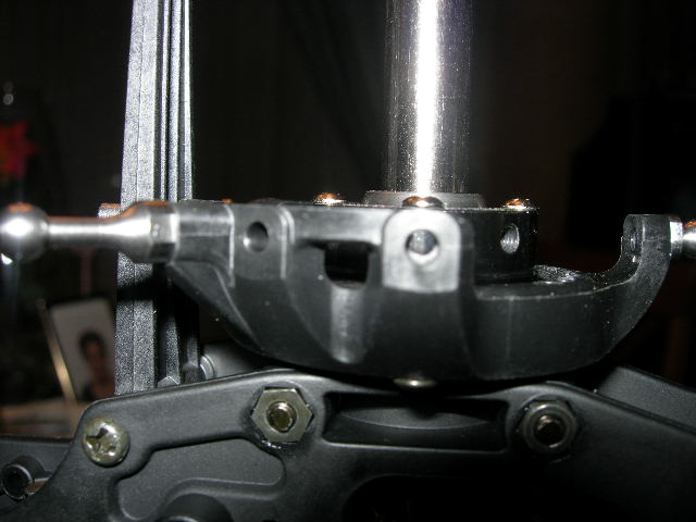

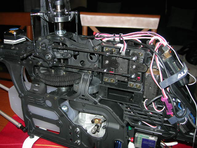

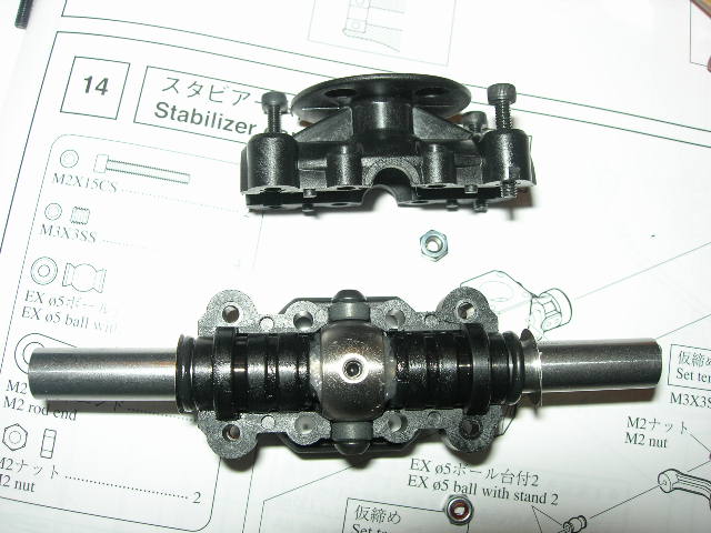

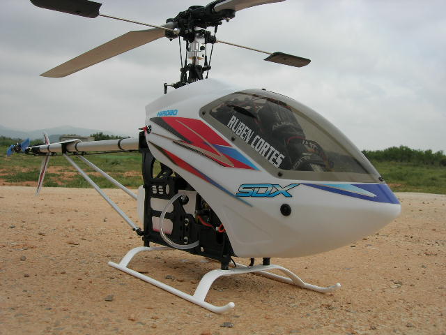

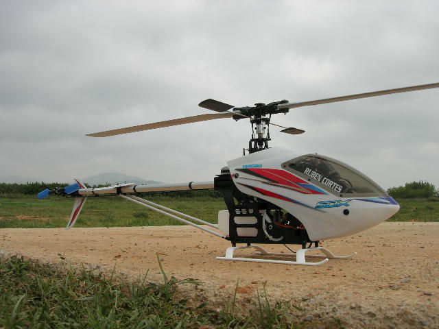

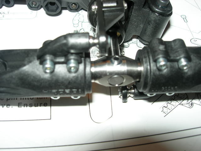

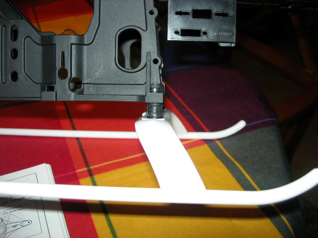

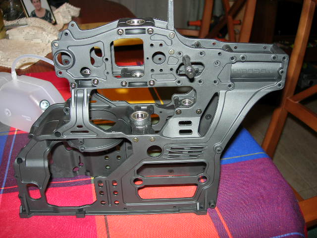

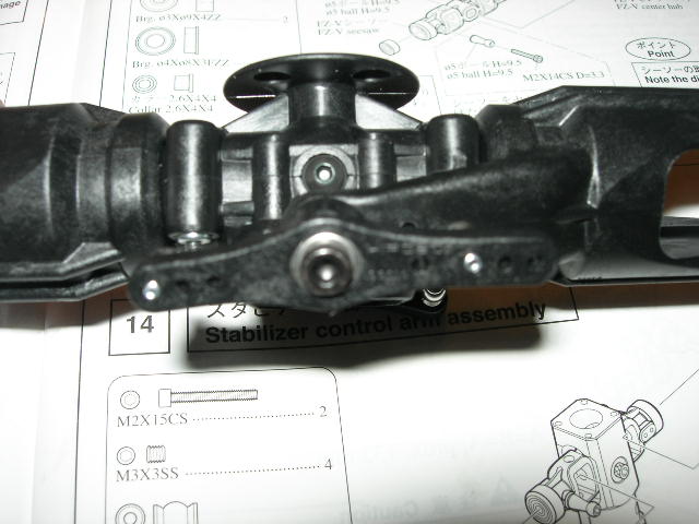

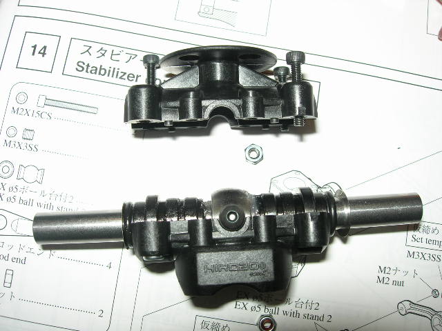

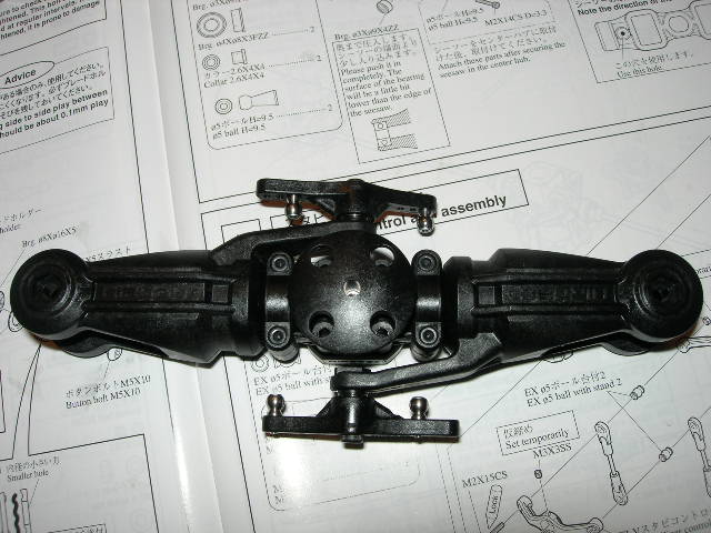

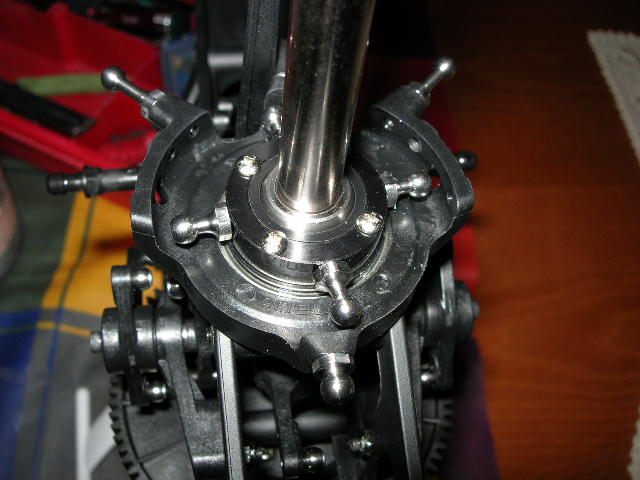

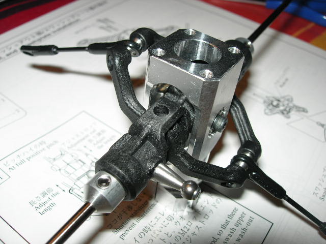

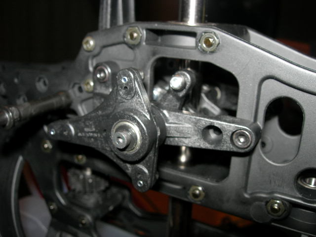

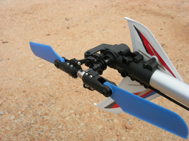

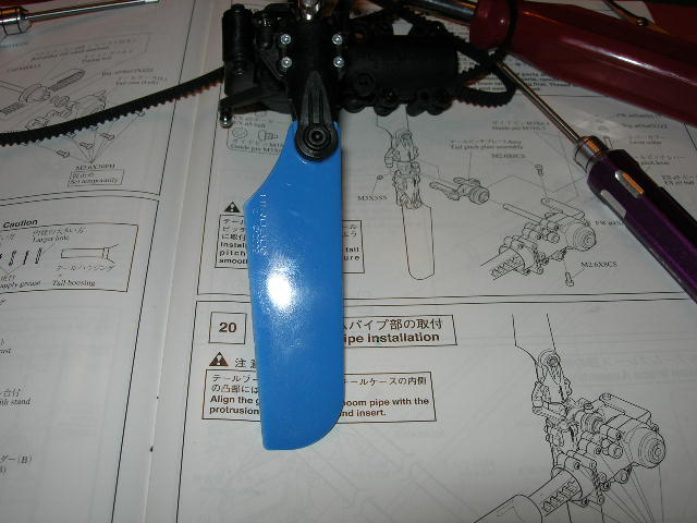

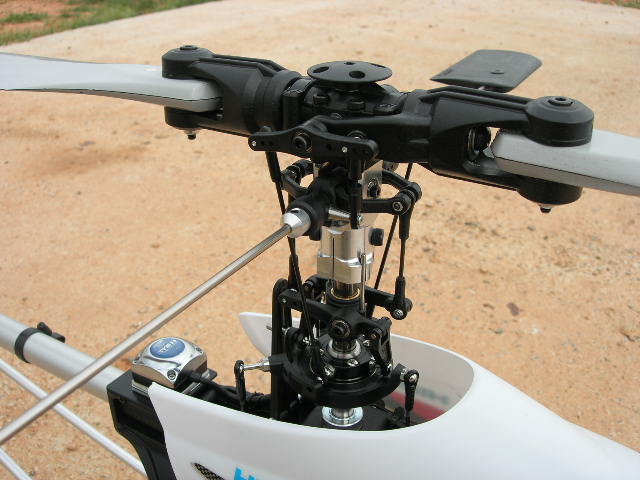

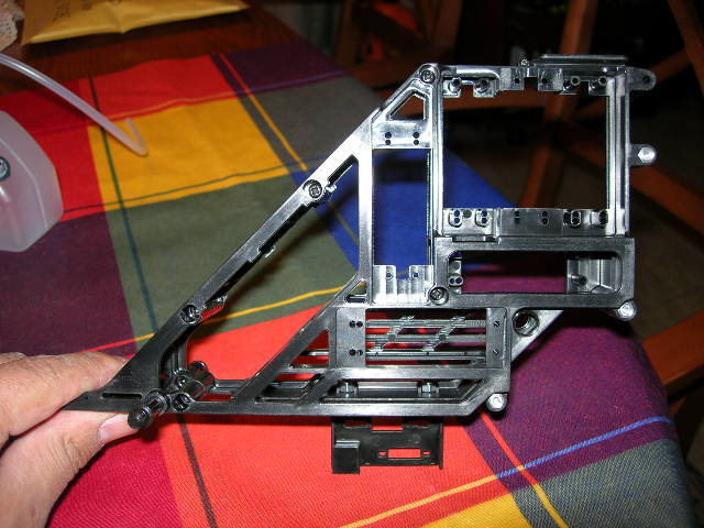

bueno pues el miercoles me llego el nuevo cacharrin de hirobo y como no a montarlo para estrenarlo hoy, en fin voy a ir colocando algunas fotos del montaje. espero que os guste. saludos

veo que ya tienes en tus manos el nuevo hirobo sdx,espero que en breve nos comentes las novedades de este helicoptero, una pregunta el chasis es casi el mismo que el de un sceadu ??

Creo que ese chasis es el del sceadu.Podrías decir lo que pesa en orden de vuelo?
Tiene buena pinta, enhorabuena.

bueno lo e volado pero con un motor que lleva 80 vuelos, estoy esperando el nuevo ys 56 para colocarselo y provarlo bien, su comportamiento es espectacular, tiene mucho mando pero a su vez es estable, las maniobras las hace bastante bien y no se sale de su trallectoria, las primeras impresiones son buenas y a pesar de que el motor esta ya bastante usado es muy cañero mas que el del video ese.

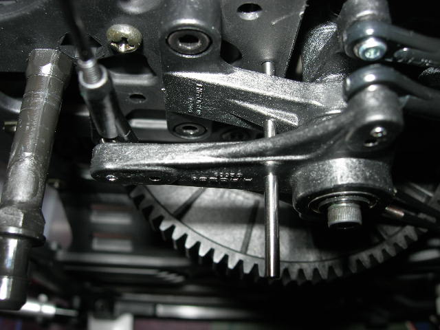

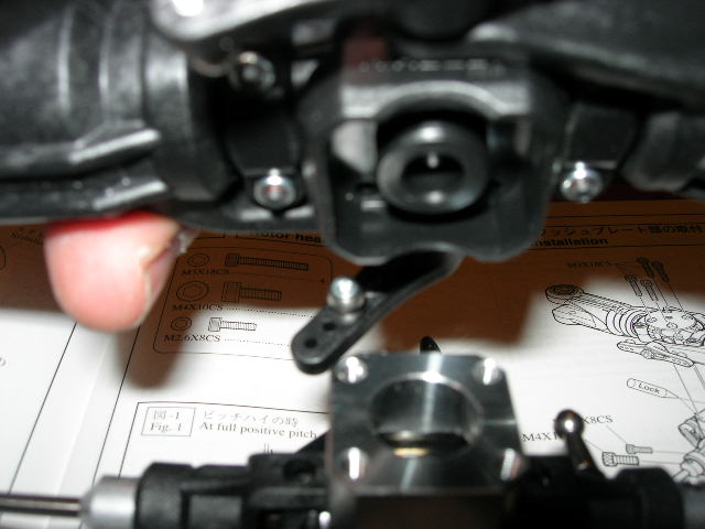

bueno os pongo unas cuantas mas.
en la primera foto se ven unos bulones que an hecho para que cuando colocas los servos quede en el angulo perfecto que ellos te indican, no se si esto lo utilizan otras marcas pero es una buena idea
