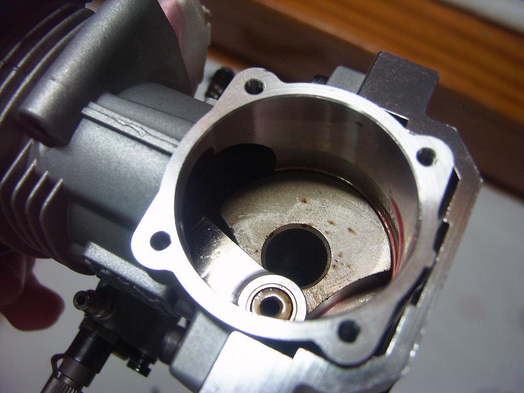

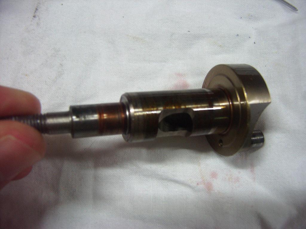

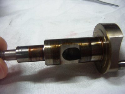

Bueno pongo este post para ver si alguien sabe o tiene alguna idea del porque de este oxido y me da alguna solucion para intentar evitarlo.
Ya emiza me ha dado algunas indicaciones del causante, que como bien dice puede ser la humedad del ambiente y cierto es que vivo cerca de la playa (a unos 100m) y siempre que he volado lo he hecho cerca de la costa.
El motor habra consumido como mucho unos 15 L de combustible de la marca Merlin Fuel Heli 16%.
Adjunto las fotos para que veais el oxido.

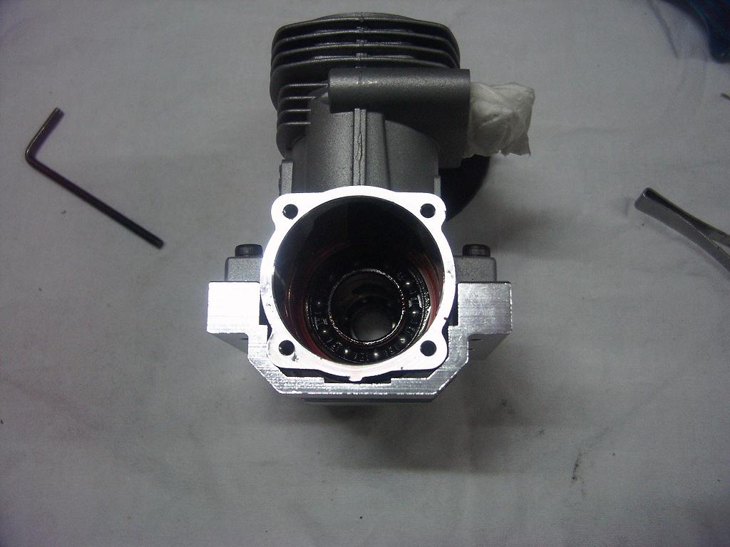

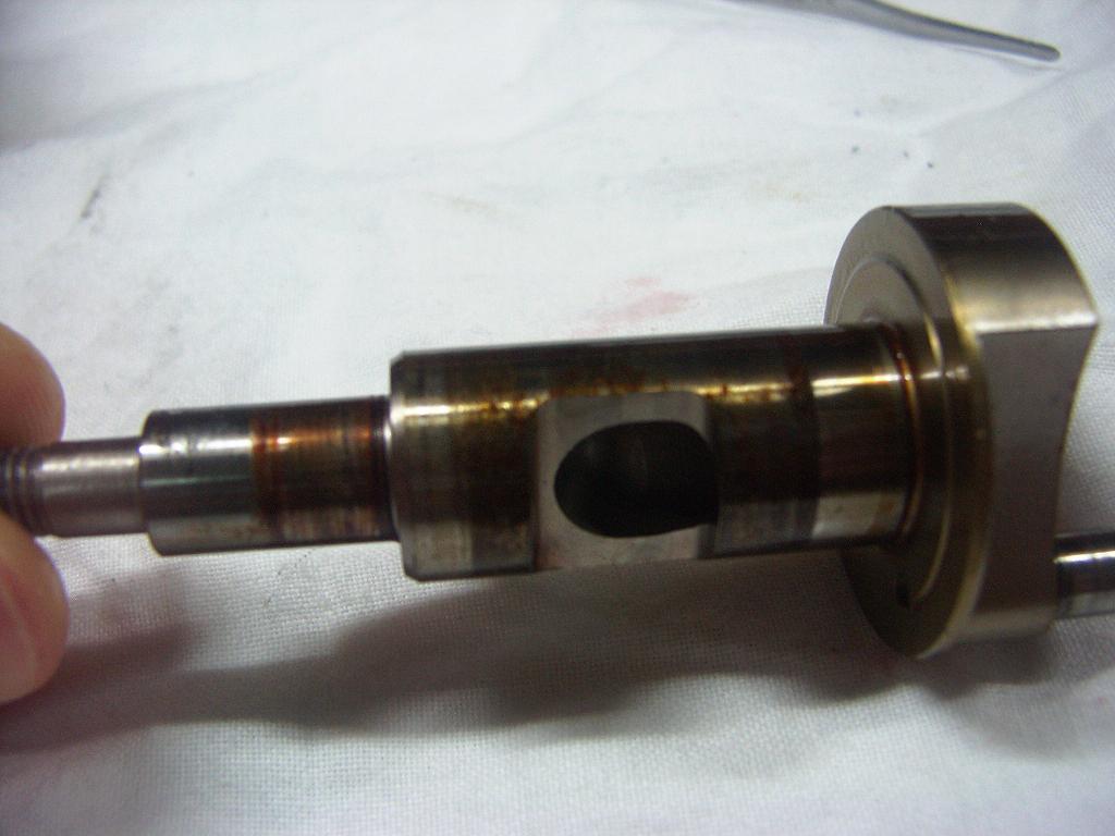

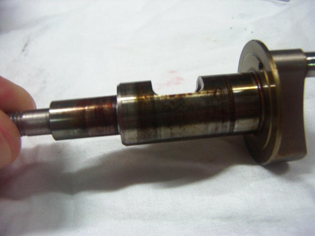

Bueno despues de pasar todo este tiempo pensando en el oxido del motor, me he decido a desmontarlo entero para ver realmente el estado del cigueñal y del motor al completo.
Gracias a las indicaciones de mi amigo moynet, he desmontado el motor y esta peor de lo que pensaba, aqui dejo las fotos para que opinies.
Por moynet
#486081
Vaya seman, la verdad que no tiene muy buena pinta como está, y mucho menos despues de estar tan pco tiempo con ese motor, yo como te dije creo que va a convenir cambiar de combustible.
Pienso que podrás aprovechar sin problemas del motor todo menos los rodamientos. Pillate los cerámicos.
Un abrazo y suerte! :)

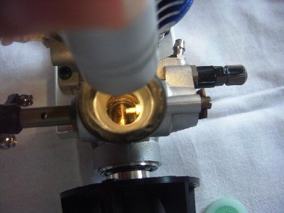

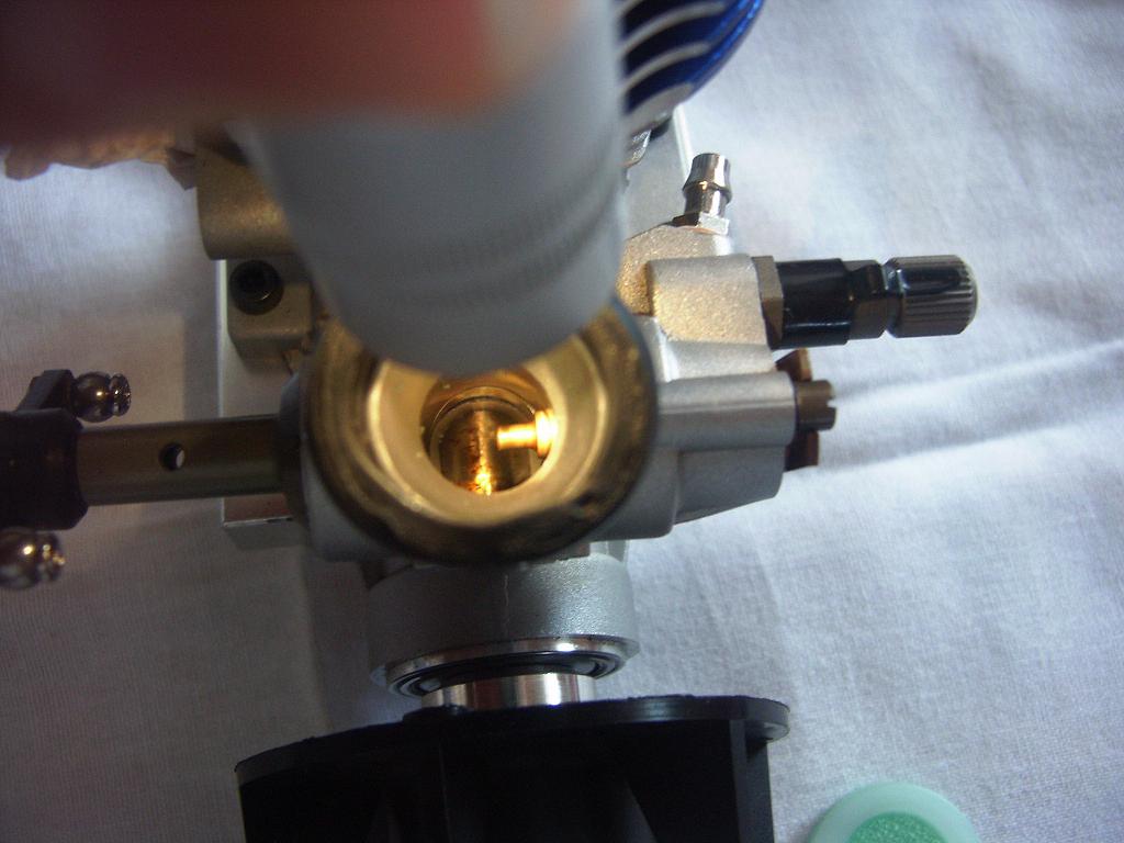

Seman, por curiosidad me ha dado por editar las fotos y meterle un poco el zoom y lo que llamas óxido no será aceite quemado en sucesivos calentones. Perdona si soy demasiado obvio pero es que ese color no me parece de óxido me recuerda más a las dichosas pintitas de los escapes. Insisto, lo digo como una posibilidad más y nadie mejor que tu para confirmarlo. ¿Has probado a rasparlo con una pinza de la ropa de las de madera?
Por Seman
#487927
Hola Fornax, no he probado lo de la pinza, pero ahora que comentas eso lo probare y a ver si sale. En principio algo de oxido si que tiene, no sera todo pero hay.
Con respecto a lo de los calentones, ¿a que te refieres?. Mi motor nunca ha pasado de los 100 grados (llevo el termometro de abordo). ¿Como se queda el cigueñal despues de quitarle las manchas que segun tu opinion pueden ser las causantes de las manchas?.
Mañana lo limpiare a fondo y pondre fotos.
