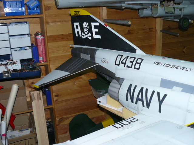

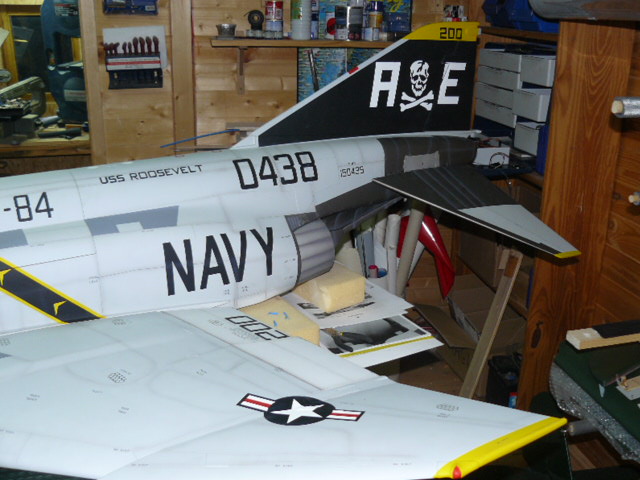

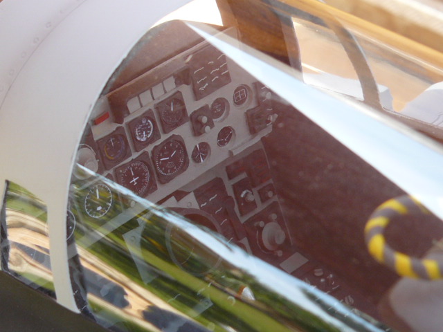

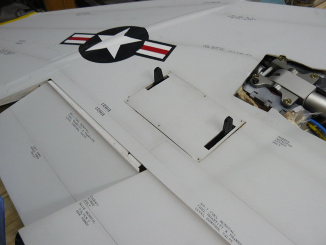

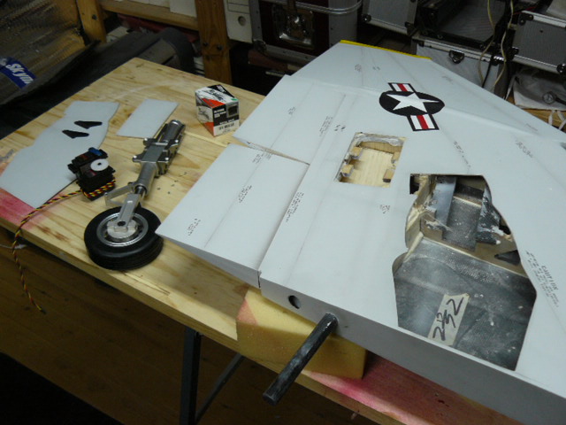

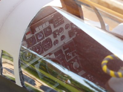

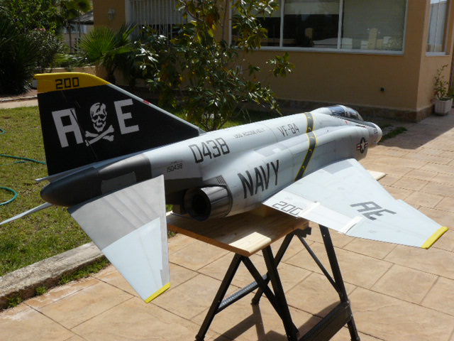

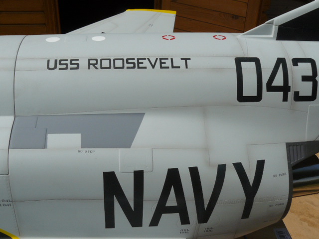

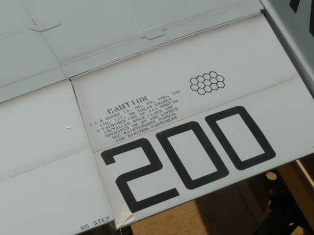

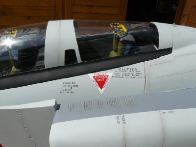

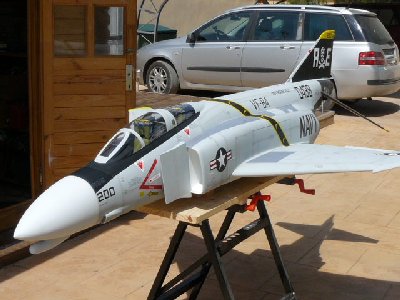

Bueno pues hagamos un poco de aficion y buen uso del foro, como podeis ver he adquirido recientemente este gran modelo de Skymaster, a traves de nuestro representante , Carlos reyes.
El modelo a primera vista promete, sus acabados y pintura son muy correctos y el efecto envejecido muy logrado. Por el montaje de momento no hay nada destacable y como ya he comentado alguna vez, es mas un trabajo de comprension de los elementos disponibles y planteamiento del material a instalar, ya que por los acabados no hay que preocuparse. Si queremos rizar mas la maniobra, hay disponible (como el caso que nos ocupa) el copckit del avion, el cual debera ser ajustado para instalarlo y calcular su volumen dentro del fuse, para despues poder instalar el resto de elementos, esto obedece a que apesar de que el copckit es una pieza muy lograda, resulta un poco grande (mejor que pequeña) pero con un poco de paciencia se logra instalar de una manera sadisfactoria.
Podeis conseguir mas informacion del modelo en multitud de paginas que circulan en la red y videos anexos, naturalmente en el importador.
Nada mas, comentaros que pongo unas fotos del modelo y os mantendre informados.

Muy bonito Norbert,que lo disfrutes.
Sigue poniendo fotos.

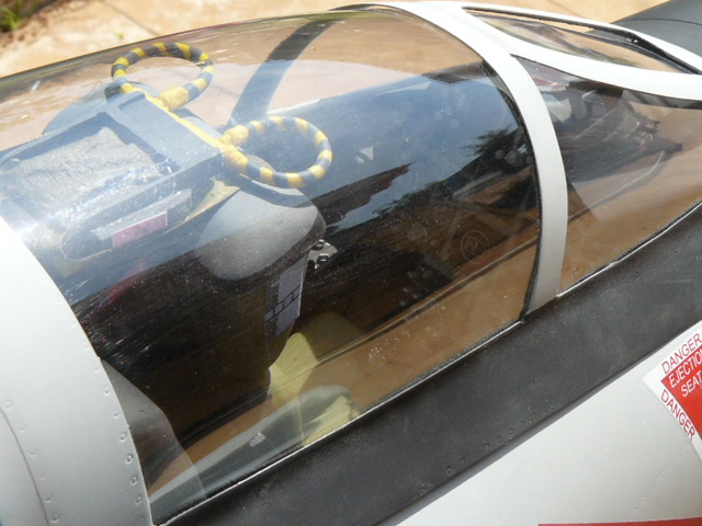

Hola Norbert muy bonito el modelo yo tengo uno pero con otra decoracion empezare esta semana el montaje¿ que servos le montaste en cola? el Cockpit me costo trabajo adactarlo los pilotos los pinte con otros colores esta noche pondre alguna foto de la cabina un saludo

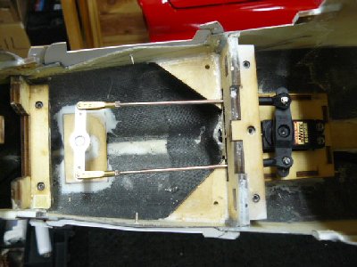

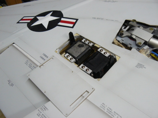

Gracias a todos por los animos, respecto a los servos de profundidad son los Hitec de 24 kg, para alerones y timon de direccion los Hitec 5945, y para los flaps, estoy pensando instalar unos buenos servos analogicos y no digitales, pues tube una mala experiencia en flaps con un Hitec 5965 que me costo muy caro por culpa de un mal fucionamiento.

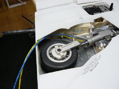

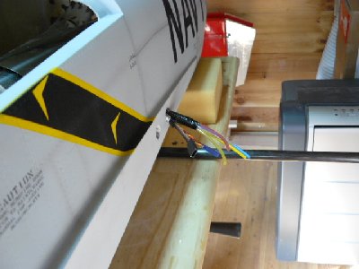

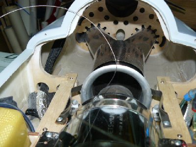

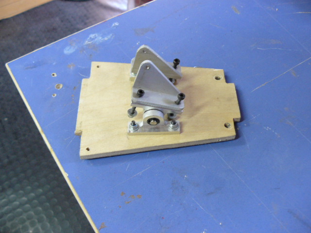

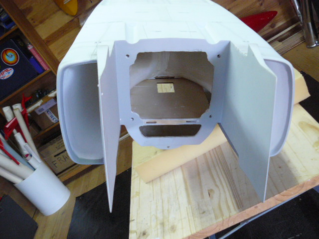

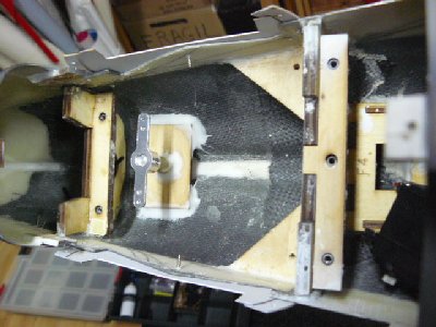

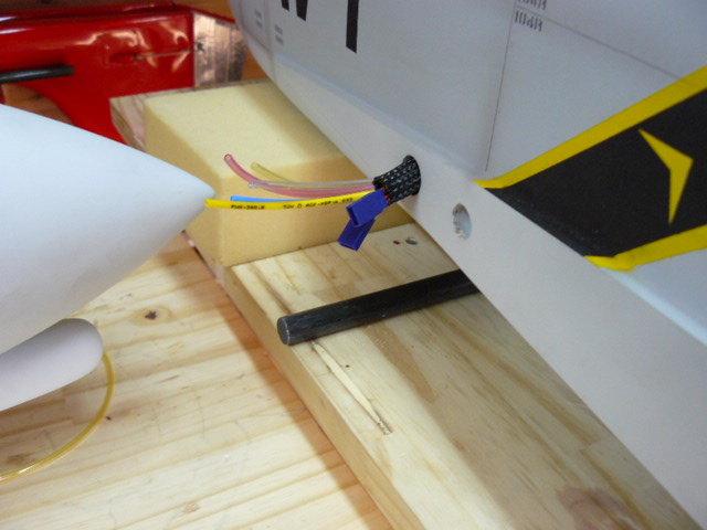

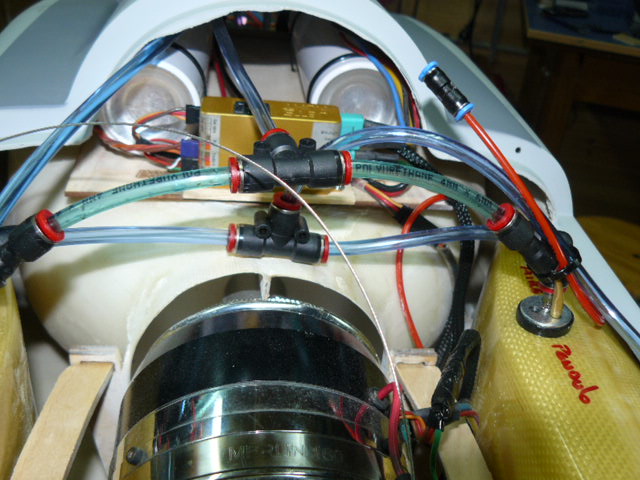

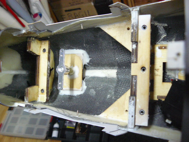

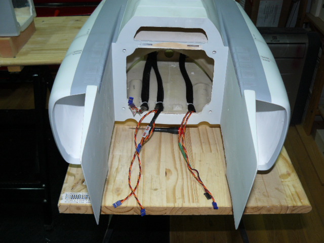

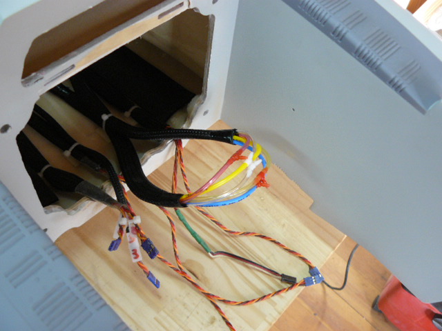

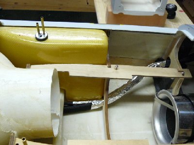

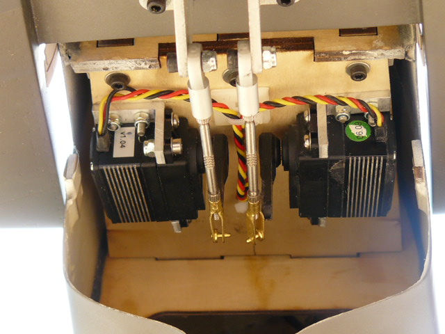

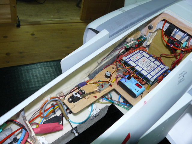

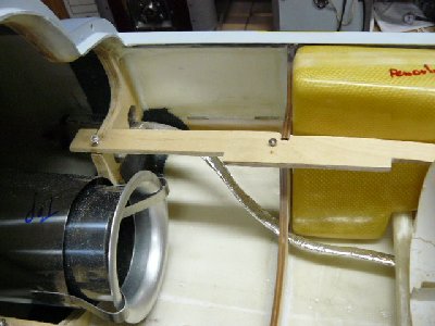

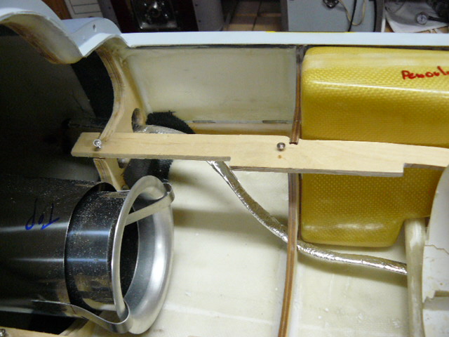

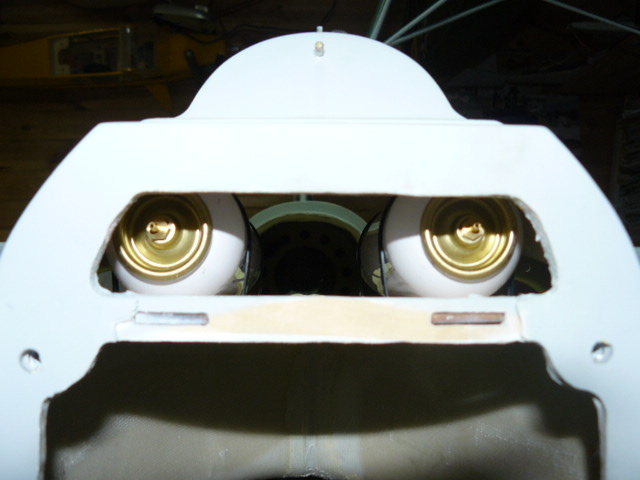

Hola ,

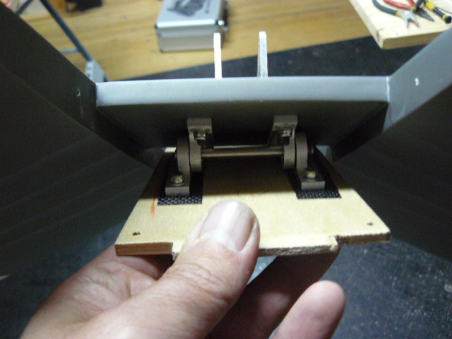

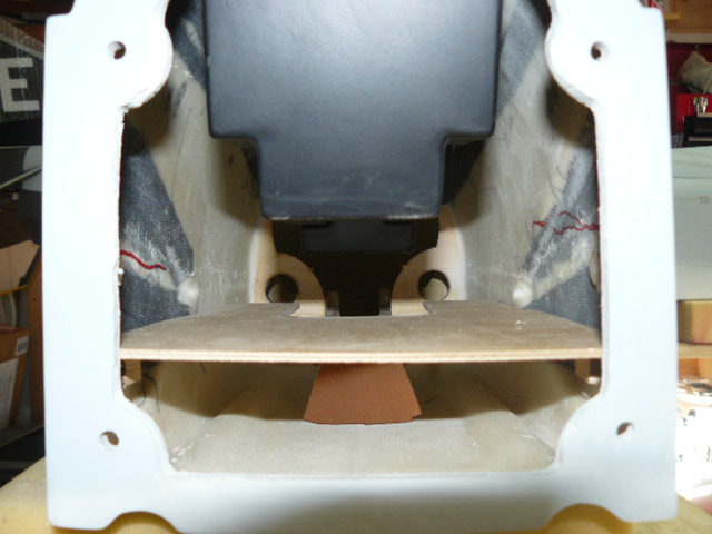

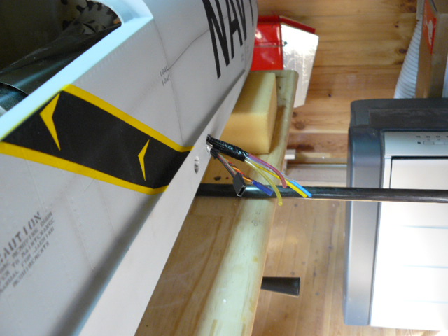

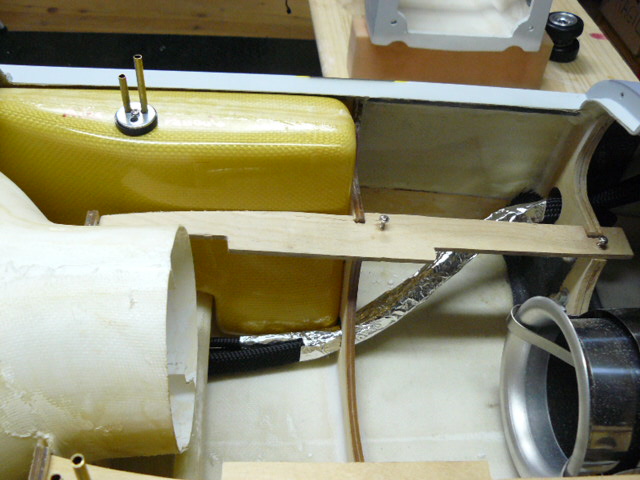

He pasado todo el cableado del fuse, con proteccion para las posibles fugas de calor, el sistema consiste en tubo de automocion resistente al calor y forrado con aluminio autoahdesivo, ahora solo falta la instalacion de aire, frenos, tren y trampillas. El timon de profundida y estabilizador horizontal no presenta problemas siguiendo los pasos indicados.
Recomiendo no unir las dos partes del fuselaje hasta el final de las instalaciones, ya que es muy comodo manejar las piezas.

Ánimo Norbert... ya queda menos para tenerlo en vuelo.
La verdad que este avión se monta muy bien, no tienes problema de espacio y la mano entra casi por cualquier hueco (depende del tamaño de la mano claro....). Es un gran avión en todos los sentidos, y el tren de aterrizaje es la leche...

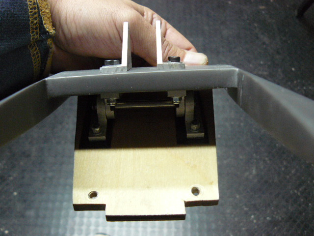

#664468

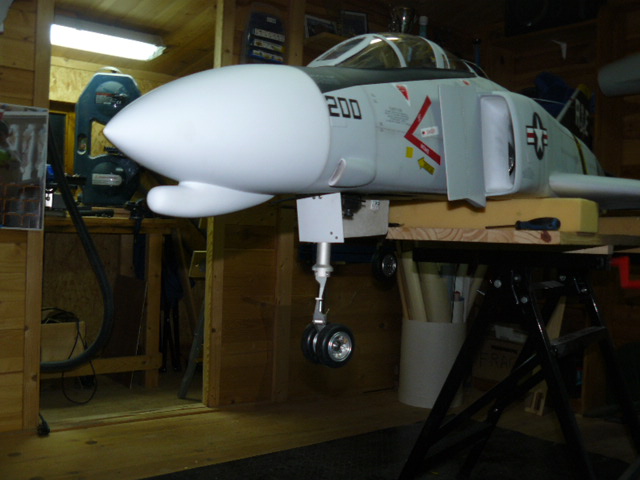

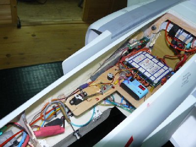

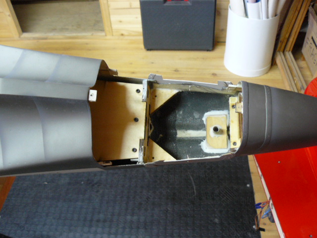

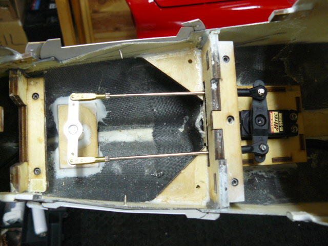

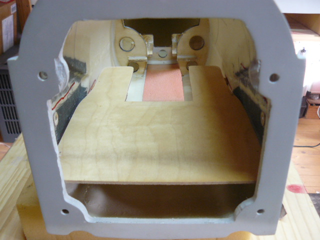

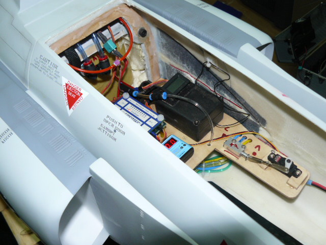

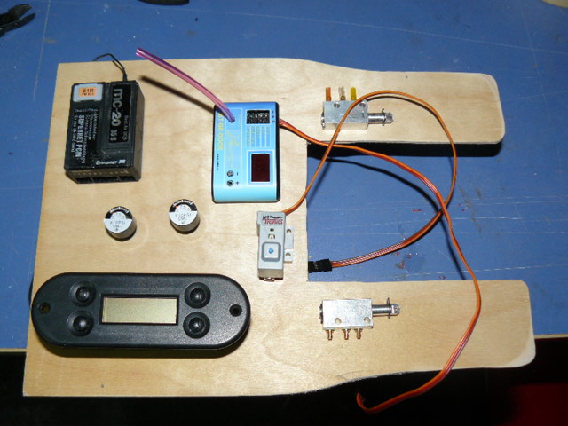

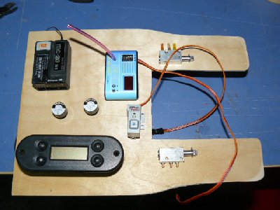

Tienes mucha razon Jose, el modelo da mucho de si por su tamaño y permite trabajar muy comodo con el. Insisto en el tema de no unir las dos partes del fuselaje hasta acabar todas los trabajos (trampillas,tren, bandeja de accesorios, tubos, cables,etc) es muy practico trabajar de esta manera. Por lo demas tenemos todos los tubos de accionamiento del tren, trampillas y frenos pasados, he creado una bandeja para posicionar los elementos tales como el receptor, interuptor, secuenciador, etc. El modelo trae una en la parte superior del By-pass pero con una accesibilidad no muy buena. Yo he preferido instalar ahi dos de las tres botellas de aire y la ECU, trasladando a la base del morro y calculando las distancias de los copckit's todos los elementos ahi, mas a la vista.

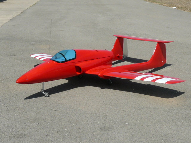

Tambien teneis una foto del Boomerang XL con una nueva decoracion y preparado para mañana, despues de mas de 600 vuelos se lo merece, mañana os paso mas detalles de este increible modelo , especialmente para los que quieren iniciarse.

vas con prisa por lo que veo... no te queda nada... sólo un apunte, no necesitas dos relojes de presión, el secuenciador tiene uno digital incorporado.
Por lo que veo usarás válvulas mecánicas, cuando programes los recorridos con el secuenciador recuerda hacerlo antes de tener conectadas las válvulas al servo.

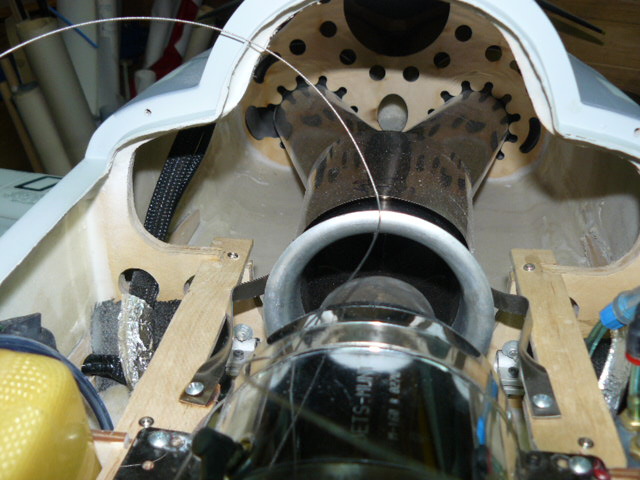

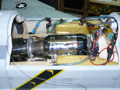

#666580

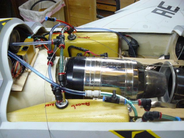

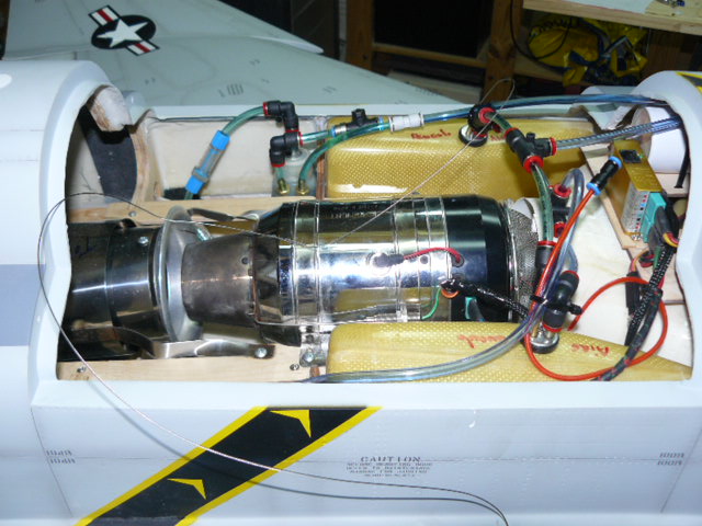

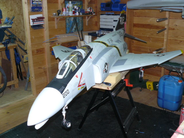

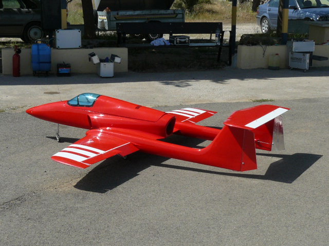

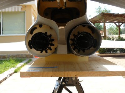

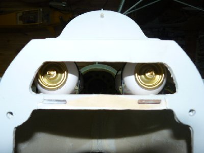

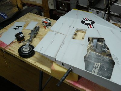

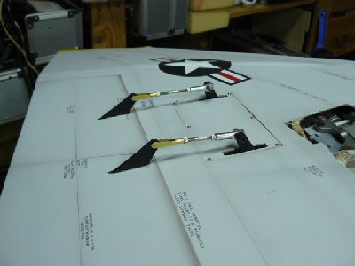

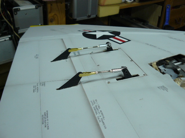

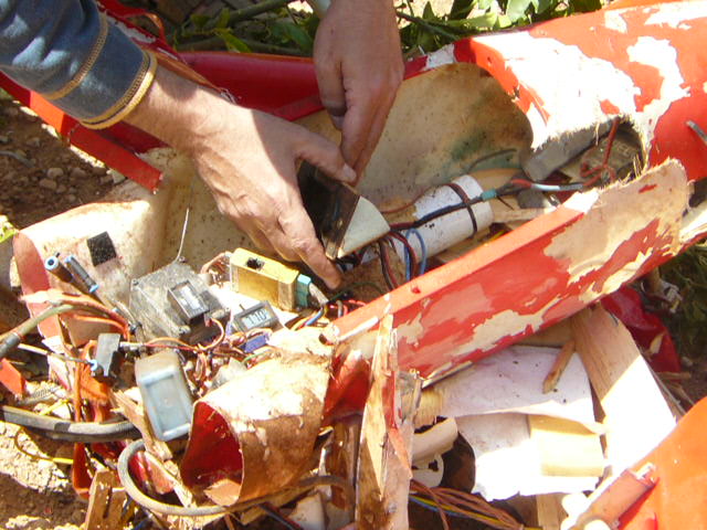

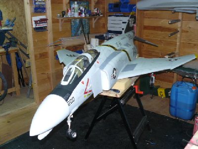

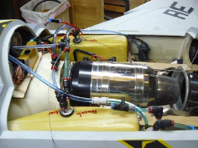

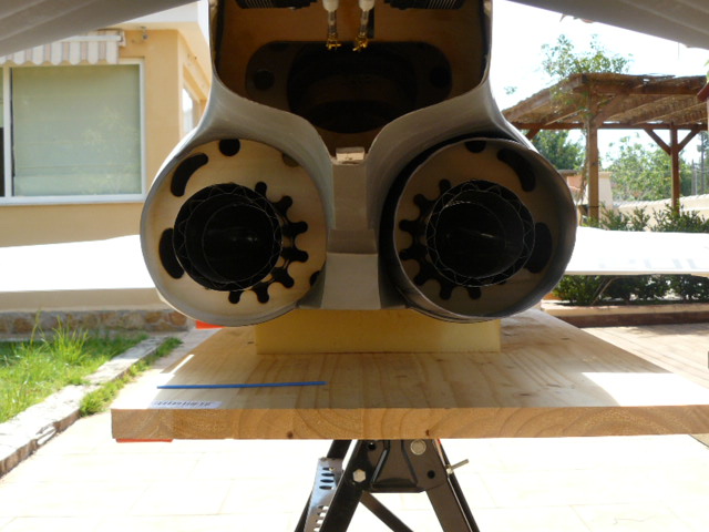

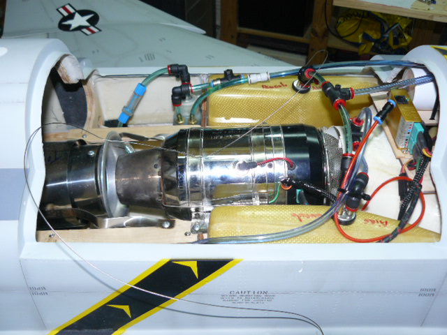

Bueno pues el tema va muy bien, esta semana tengo previsto acabar con el trabajo de las alas y la instalación de la turbina, y dejar para la próxima las trampillas y la electrónica. Os paso unas fotos de los avances

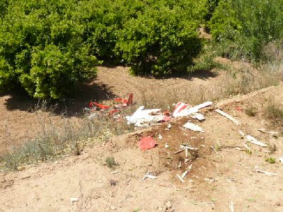

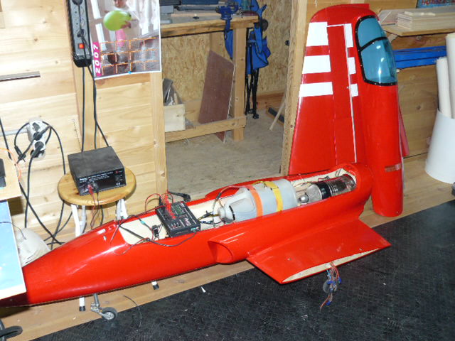

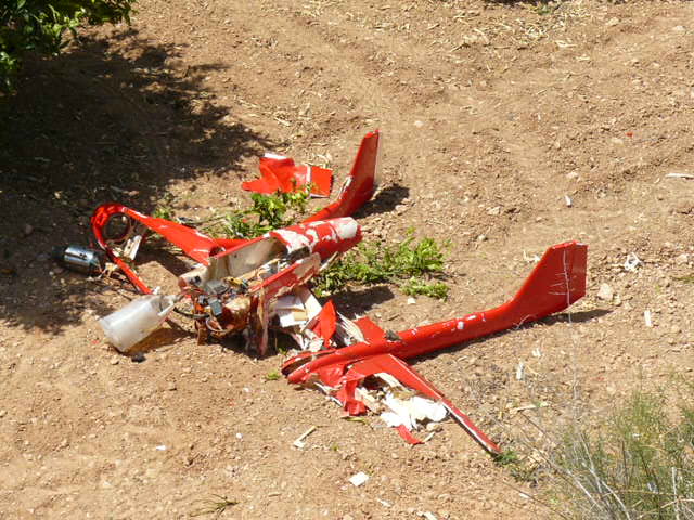

En el ultimo post os comentaba que hablaria un poco del mejor modelo de turbina que he tenido hasta la fecha, es el Boomerang XL, lo que os puedo contar de el , son sus inmejorables cualidades de vuelo, su capacidad de realizar acrobacia, y sus tomas en cualquier tipo de pista. Es un modelo recomendable cien por cien , cualquier persona que tenga experiencia con un ala baja tipo 60, puede manejar sin problema este modelo, quizás el único inconveniente sea que equipa una turbina mínimo 120, mejor una 160 y eso incrementa el precio para aquellos que quieran iniciarse, pero en contrapartida disfrutaran de un gran avión.

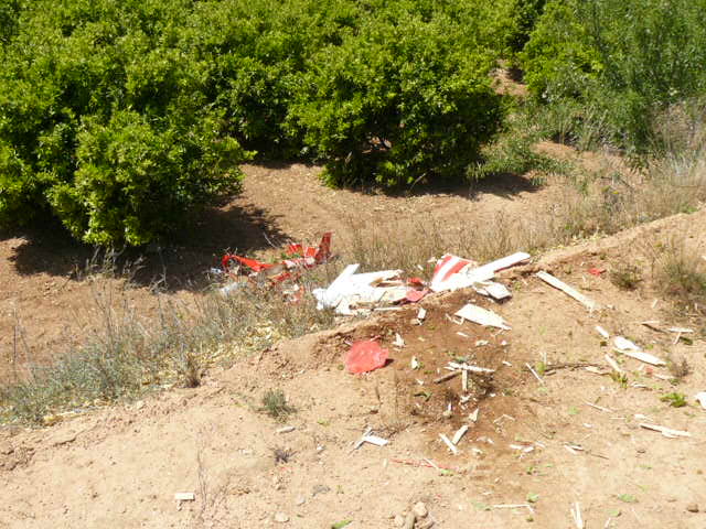

Desgraciadamente nada es eterno y este fin de semana llego a su fin, por una cosa tan sutil como perder la antena en vuelo, por como ocurrió y el no encontrarla en el punto de impacto, es la única conclusión que sacamos entre los presentes, si os fijáis en la foto 36 el voltaje de las baterías aun indica 7.7. El modelo paso delante mio y al intentar girar en el extremo de la ventana sus reacciones fuero paulatinamente mas lentas , hasta quedar sin mando, no había nadie volando en ese momento y en ningún caso dio síntomas de interferencias, me refiero a movimientos bruscos. La ECU de la turbina dio Fail Safe como ultimo mensaje del vuelo, y la electrónica a pesar de lo aparatoso de las fotos funcionaba perfectamente, no así cuando te alejabas unos 40 metros donde desaparecía la recepción.
Bueno, era su vuelo 635, debo estar orgulloso, y se lo que paso.

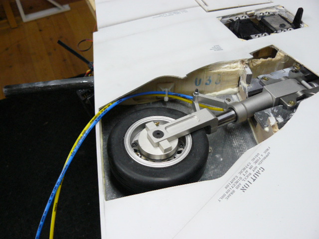

#666630

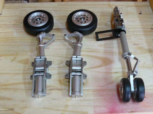

Vaya hombre siento lo del boomerang, a mi la semana pasada se me vino abajo la turbina ya en la ultima vuelta antes de aterrizar y se kedo a 50 metros de la pista, menos mal k solo partio el morro y poca cosa del five.
El phanton impresionante, pero e visto que as puesto los trenes con tornillos tirafondos, yo con esos e tenido muy malas experiencias, asi que si le puedes meter una tuerca autoblocante cojida con epoxy y microbalones o una tuerca autoempotrable y tornillos de metrica mejor que mejor...todo esto con un correspondiente fija tornillos.

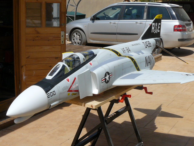

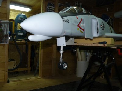

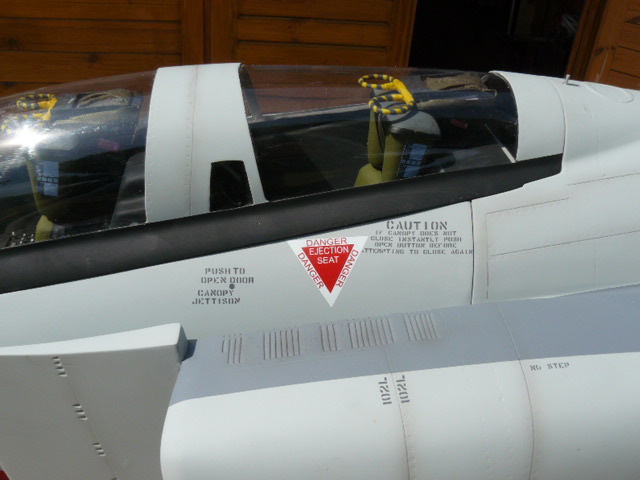

Bueno pues ya esta acabado a falta de las trampillas del tren, trabajo que requiere de un poco mas de tiempo. Respecto a la construccion , no reviste ninguna dificultad especial, únicamente si se decide instalar los pilotos , tendréis que retocar para que no toque con el mecanismo y el servo del tren delantero, y plantear la situación de los elementos justo por debajo de el. Recalcar la facilidad de programacion del secuenciador , ofreciendo información de varios parámetros e incluyendo fail de baterías y presión de aire. (lo prove y funciona perfectamente una vez programado) Por lo demás es espectacular verlo montado y acabado.
En el Pirineos Jet Meeting de este fin de semana, sera su puesta de largo.
