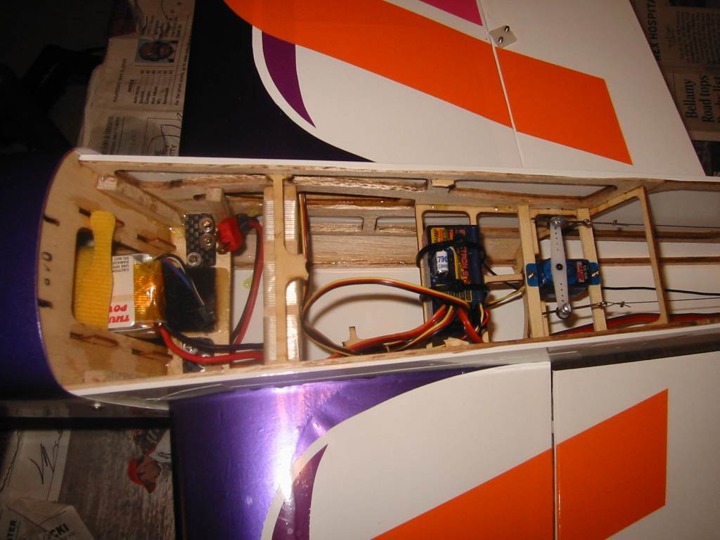

Aqui esta sin carena, aun no es la de lexan, que aun esta por hacer. Bateria y variador debajo de la carena,
que ira fijada con imanes de neodimio. Lleva 1 solo servo para alerones. Le he puesto alargadores
de servo caseros, hechos por mi (si interesa tambien puedo poner como se hacen.
el ala en una pieza (si alguien quiere la plantilla se la paso)
Sobre mi coche. Con la carena provisional aun sin Pintar.
Ya pinatda pero aun sin cabina, que la voy a hacer en Pvc transparente, tambien le pondre piloto y cuadro de mandos.
Mucho momento de cola. Ha quedado en 410gr con la electronica. El motor la levanta en vertical, torque a un poco mas de medio gas.
El centro de gravedad esta a 1cm detras del largero de balsa, lo he probado aunque con mucho viento,
asi que no estoy seguro de que sea correcto. qizas tenga que ir un poco mas adelante.
Las transmisiones en carbono de 2mm, con acero de 1mm, fijado con ciano y termorretractil.
Que os aprece?
