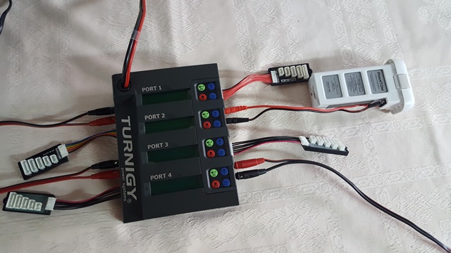

Hola yo tengo también helicópteros, y un cargador turnigy con capacidad para cargar 4 baterías simultáneamente, ese hace de todo, carga, descarga, balancea, mete carga de almacenamiento, etc, pero no tengo el cable que sirve para la clavija que trae la batería del phantom, a ver si consigo uno o me lo fabrican y pruebo el balanceo, que con este cargador que te digo, sí lo puedo hacer. Muchas gracias.

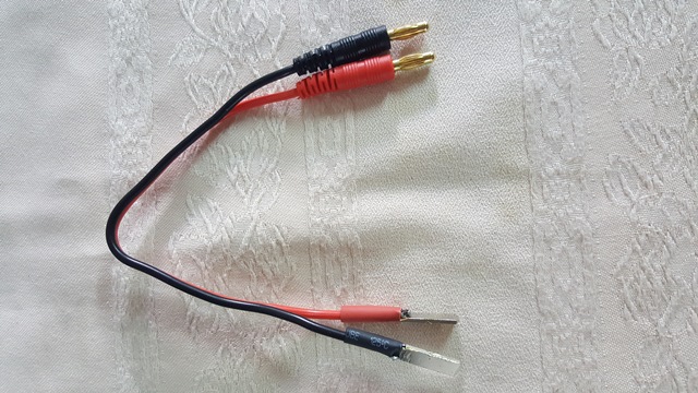

Antonio Ruiz escribió:Hola yo tengo también helicópteros, y un cargador turnigy con capacidad para cargar 4 baterías simultáneamente, ese hace de todo, carga, descarga, balancea, mete carga de almacenamiento, etc, pero no tengo el cable que sirve para la clavija que trae la batería del phantom, a ver si consigo uno o me lo fabrican y pruebo el balanceo, que con este cargador que te digo, sí lo puedo hacer. Muchas gracias.
Hay un cable con conectores "banana" y la clavija del P3, es para los cargadores Imax B6 pero quizas te sirva o puedas adaptarlo al Turnigy
https://www.banggood.com/Charging-Cable ... mds=search
Basicamente el problema es el mismo, la placa que lleva la bateria se encarga de todo, el cargador original es simplemente una fuente de alimentacion a 17,5V DC. Aunque se balancee con un cargador inteligente es poco lo que el cargador puede hacer a excepcion de ver en la pantalla lo que esta sucediendo con la carga cosa que solo se sabe con los leds de la bateria que al final no indican mucho.
Aquí un vídeo cargando con el Turnigy Accucel
#1375094
Hola, efectivamente, ese cable me viene estupendamente, la cosa que esos de banana tengo algunos, o sea que necesitaría únicamente el conector que va a la batería del P3. De todas formas si me dices que da igual meterle carga a la batería con el cargador original que con otro... pues igual dá lo que da lo mismo.

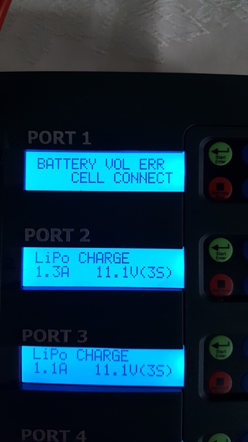

Buenos días, bueno finalmente he tenido que tirar la bateria. Después de varios intentos de carga y descarga así como descargas profundas, no ha dado señales de vida. Para probar, he construido un cable como el del vídeo y le hice carga con el cargador turnigy, y en la pantalla al meterle balanceo, me daba ya el mensaje de que había una celda mala, así que no realizaba el balanceo, pero sí carga normal, con lo que la aplicación seguía dando error de bateria, (battery Damage).
Muchas gracias por vuestras respuestas, dejo las fotos y este post por si alguien tiene el mismo problema. saludos.
