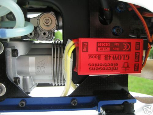

Por somoza9
#503299
pues a simple vista parece un YS 91 st :wink: jeje
salu2
Por kenny
#503306
Pues por lo que pone en el enlace que da Parrich parece un alimentador de bujia, parecido a los que se usan en aviones. Cuando el stick del gas baja hasta un determinado punto que nosotros programemos se conecta y la bujia se enciende. Esto sirve para evitar que se nos pare el motor a bajas revoluciones. Si me equivoco que me corrijan porque este en cuestion es la primera vez que lo veo.
SALUDOS.
Por 2810lili
#503338
creo entender, y mi ingles es nefasto, que sirve en vez de chispo, y ademas por debajo de ciertas rpm que le podemos programar de corriente a la bujia, reduciendo el consumo y enfriando el motor, ademas parece ser que si detecta que estamos bajos de bateria el solo pasa a inactivo. Eso entiendo yo, pero no estoy seguro.
Por corderon
#503356
yo he comprado el de align para el t-rex 600 nitro que estrenaré mañana si todo va bien ya lo tengo todo apunto.
Por moynet
#503397
Corderon: en tu caso ¿que es? un alimentador para las bujias a traves de las baterias del receptor o sólo para mantener la bujía caliente en baja o cuando hace mucho frio...
Yo tengo ahora mismo en mi raptor un sistema que compré a una web de un relé activado por un canal del receptor, y a través de un canal libre y una batería aparte del receptor arranco el heli y en algunas ocasiones la uso para la aceleracion con el motor en frio.
Por kenny
#503402
Enga corderon queremos video, a ver si me hago uno de esos que es más baratito :wink: . Como se te queda de peso listo para volar sin combustible?
SALUDOS.
Por Barón Caqui
#503434
No sé si eso será muy caro pero es muy sencillo de hacer. Yo tengo uno instalado en un avión con un microinterruptor en el servo y una bateria.
Por Pepetorke
#1337942
¿sabeis como conectar este micrones pero con una batería secundaria? yo he probado ya que no me gusta de usar la misma bar. del rx,y no consigo que funcione.
