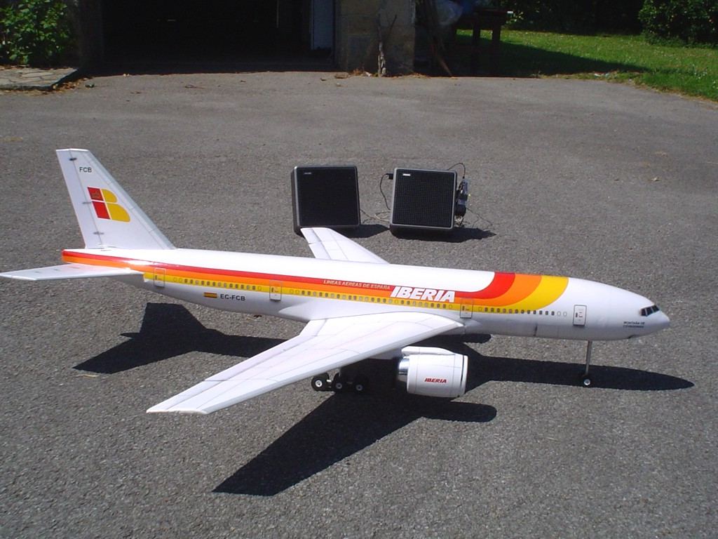

Si hay una pequeña deficiencia que tienen los aeromodelos eléctricos es la ausencia de realismo del sonido del motor.
Me gustaría enseñaros un proyecto que ya está prácticamente acabado y funcionando: es un dispositivo gobernado a distancia de forma inalámbrica desde nuestra emisora y que cumple 2 funciones:
1.-Genera el sonido de un motor real de avión al régimen de revoluciones que le dicta nuestra palanca de gas de la emisora. Ahora mismo tiene 16 sonidos de motores seleccionables que van desde varios monomotores, polimotores, turbinas, helicópteros,...
2.Además dispone de un generador de efectos de sonidos varios como sonido de puesta en marcha, ametralladora, bombas, cohetes, misiles, sirenas, mensajes de radio, mensajes de azafata, melodías canciones para un programa de freestyle, más adelante incluso se pueden organizar por galerías. Se seleccionan con un canal proporcional de los de potenciómetro de rueda o gatillo y disparan con un canal auxiliar del tipo pulsador ,por ejemplo el canal 5, o algún otro canal que nos quede libre .
El dispositivo lo gobierna un receptor normal adosado a él y en la misma frecuencia que el avión que estamos volando, de esta forma es completamente inalámbrico para nuestra emisora y lo podemos llevar encima y escuchar con unos auriculares, dejarlo en el coche conectado a un autoradio o conectarlo a un amplificador y unos buenos bafles en exteriores a distancia nuestra en vuelo de recreo o exhibiciones.
Empezó siendo un proyecto para dotar a los aeromodelos eléctricos del sonido de un motor real, pero también es aplicable a motores de combustión interna al proporcionarles efectos de sonido.
