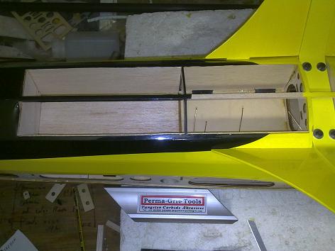

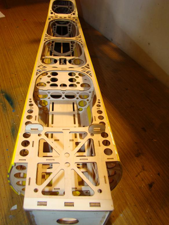

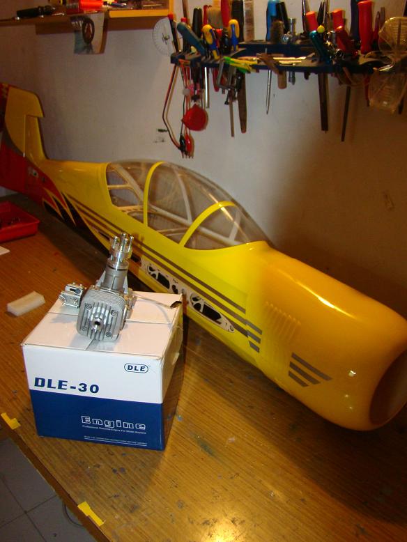

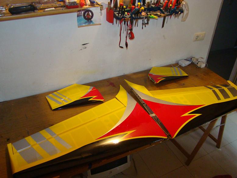

Hola foreros, pues despumes de darles vueltas al final me pille el sukhoi 140s de Sebart. Que decir, nunca vi una terminación tan perfecta.
El avión en principio lo voy a poner un DLE 30cc.
Aquí os van unas fotillas.
Fuselaje, el terminado un 10 y muy ligero.
fuselaje con la carena y la cabina, una chulada. Al lado el famoso DLE 30cc
La deco es preciosa unos colores muy vivos y muy buen monokote.
Tengo muchas ganas de estrenarlo, estoy esperando por los servos y los Ubec.
Saludos a todos.

Paco darte las gracias por las molestias de conseguirme el avión para mi cumpleaños, es un honor conocerte y un privilegio ser amigo tuyo.
El avión es realmente precioso, solo verlo como viene embalado ya te cambia la cara, desde luego por ahora no puedo poner ni una pequeña pega al avión, desde luego lo pagas pero cada vez estoy mas convencido de que en muchos casos merece la pena pagar un poco mas y llevar un avión con estas calidades, ya veremos como vuela pero no creo que tenga mucha sorpresa por los comentarios que da la gente.

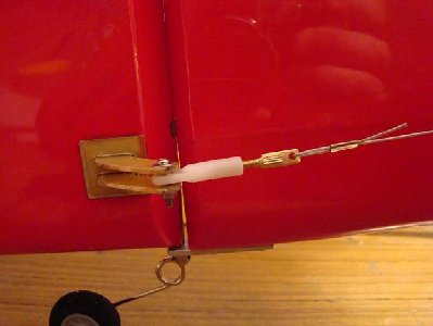

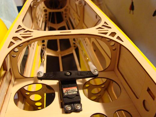

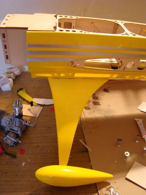

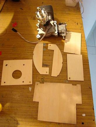

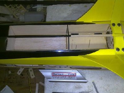

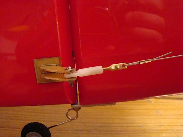

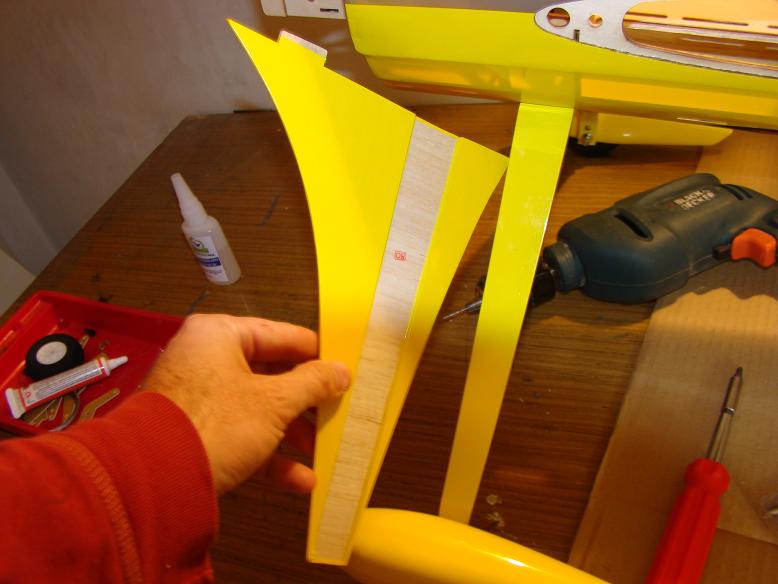

Pues al final como me comenta Antonio le metí epoxi de 30 minutos, sigo con la construcción, terminado el tren, puesto el servo de cola con su reenvió y preparando el kit para colocar el motor.
kit de colocación de motor, a puntito de colocarlo.
La construcción es una maravilla, super fácil y muy cómoda.

Hola, yo he montado exactamente esta combinación. Puse dos servos atrás para la profundidad y tuve que montar lo más adelante posible las baterías de encendido y el servo de gas. Vuela genial con una hélice 20" x 6". Puedes hacer tabla IMAC o F3A. El avión va de fábula. Único inconveniente es el ruido del escape original.

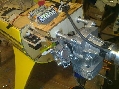

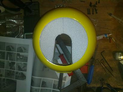

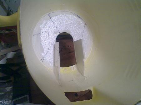

Yo tenía pensado darle laca de coche a todo el avión para asegurar el oracover, pero como ha hecho muy mal tiempo y llueve tanto que lo dejaré para otro día más caluroso.

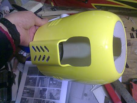

Ya tengo la carena del motor casi lista, le he cerrado el agujero frontal y he hecho una pequeña canalización para ayudar a la refrigeración; también he cambiado el escape, del pitts que no me gusta nada el sonido, he pedido un canister y un codo, así sonará mejor y estará un poco más frio el motor.
Aquí os dejo unas fotos que le saqué a la carena y al motor ya instalado:

Hola Boada, pues yo le compré este:
http://www.krumscheid-metallwaren.de/ne ... N&anr=79-5
Y el codo que le voy a poner es este:
http://www.krumscheid-metallwaren.de/ne ... hp?lang=EN
Este codo cuando le das la vuelta queda la salida hacia abajo y así no entorpece para ponerle los tornillos a la brida.
Probablemente la brida de la salida de escape no sirva, ya que no es para el DLE 30, (todavía no lo tienen en stock), por lo tanto tendré que hacerle una, pero eso no es problema.
A pesar que aumentamos el peso del modelo un poquito, el motor rendirá más ya que irá mejor refrigerado, y el sonido es muy diferente.

juancarloscandas escribió:Yo ando tan aburrido sin poder volar, que no se si hacerle el tunel y volvérselo a quitar.... redios que tiempo :evil: :evil: :evil:
Ja ja ja ja, la verdad es que tienes toda la razón, menudo tiempo, vaya invierno más asqueroso, aquí ya hacía bastantes años que no era tan crudo, hoy ha amanecido soleado y sin gota de viento (increible) así que aprobecharemos para dar unos vuelines (si me acuerdo como se vuela).
El tunel se lo hice con balsa de 1milímetro ya que una vez terminado le pondré una fibra de 25gr con un poco de resina epoxica, y dejé la balsa que trae el kit, además como puedes ver tampoco lo he hecho tan largo como sería si lo hiciese como dice el libro de instrucciones (no trae plano :evil: ) , simlemente un poco más largo que el canister.

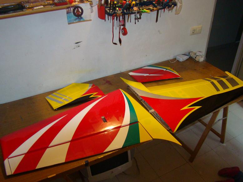

se agradece esta envergadura, mucho mas facil de transportar. si me hago un poco con el lo llevare a Leon.

Claro que me trajo las piezas para hacer el tunel, pero como ya expliqué antes, yo lo hice con balsa de uno, y también es mucho más corto, solo un poco más que el canister.
