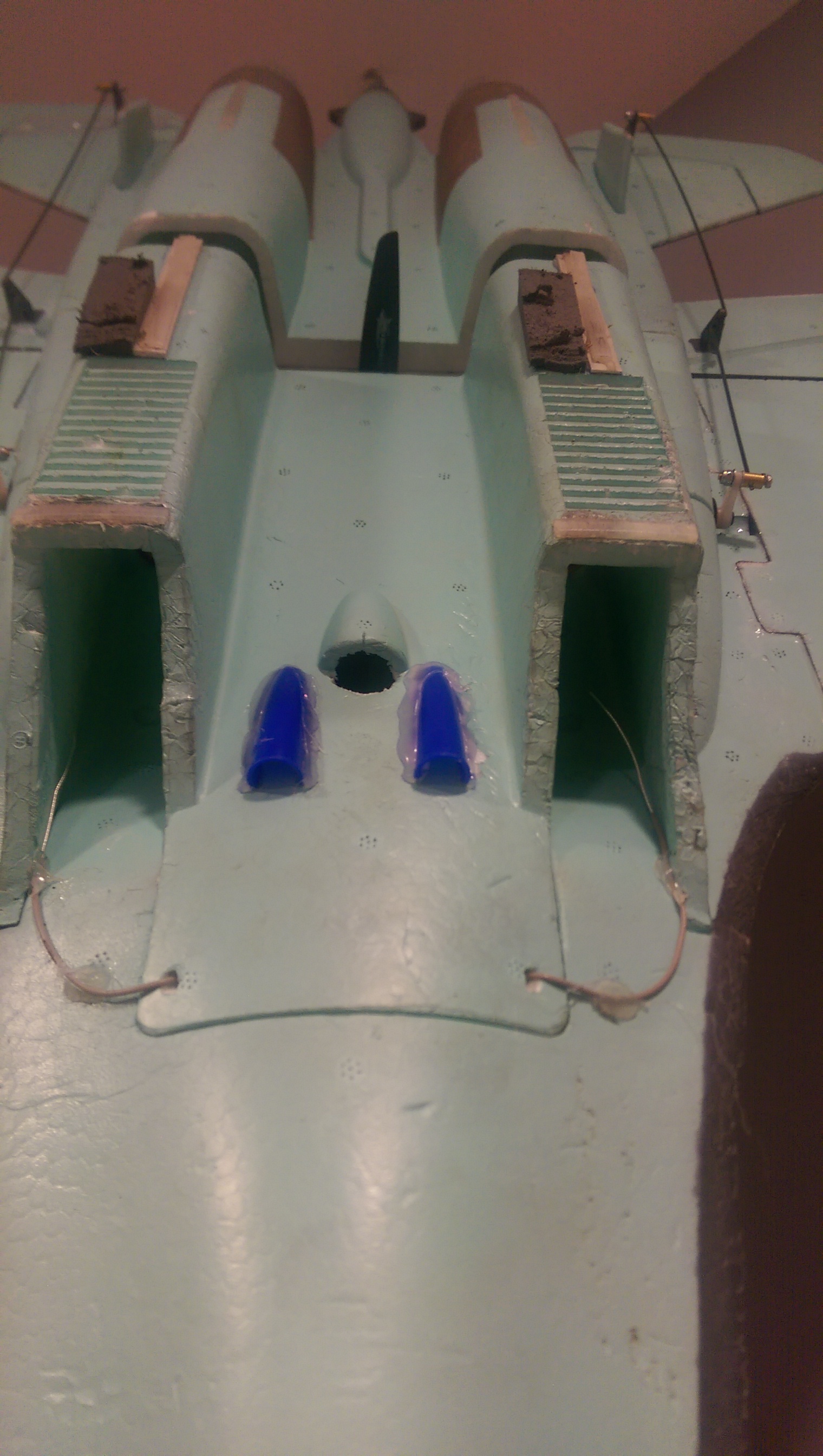

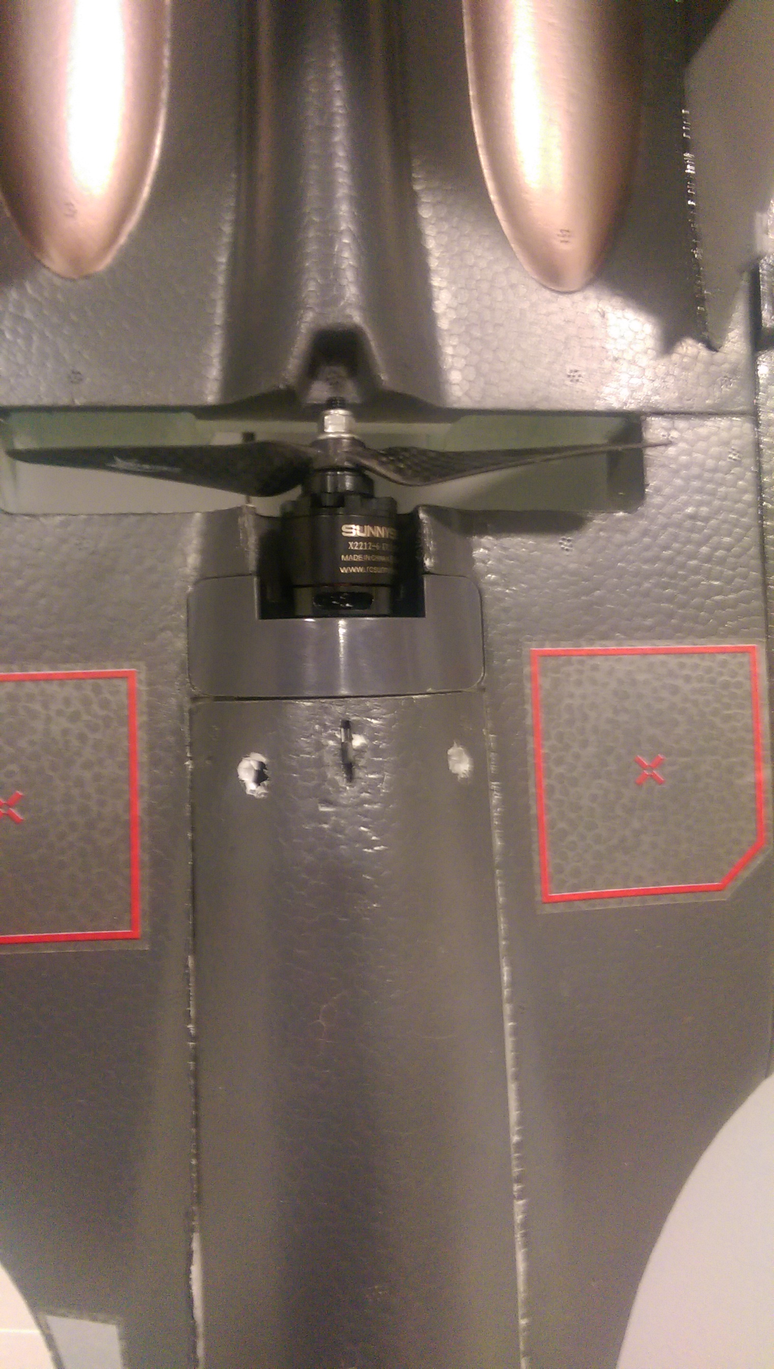

Por Rayant
#1387674
Yo lo tengo, es una maravilla, por el precio que tiene es una pasada.
Le monto una bateria de 3S 2200 Mah. 60 C y tira como una bestia, con el motor a tope se sube, hay que hacer una mezcla para que baje la profundidad a medio motor. Tiene mucho mando, llevo el D/R al 50 %.
El variador se calienta muchísimo, le he echo unas tomas de aire por abajo con las chapullas de un bolígrafo BIC. y en la tapa unos agujeros para que salga el aire.
Aterriza bastante bien, casi sin motor.
También le he puesto una hélice de Carbono, se nota bastante.
