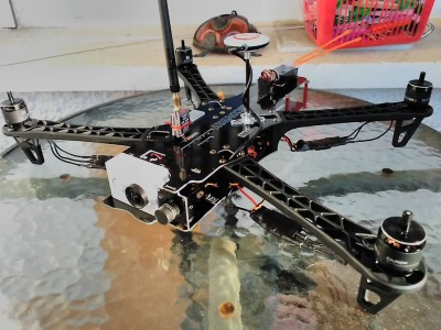

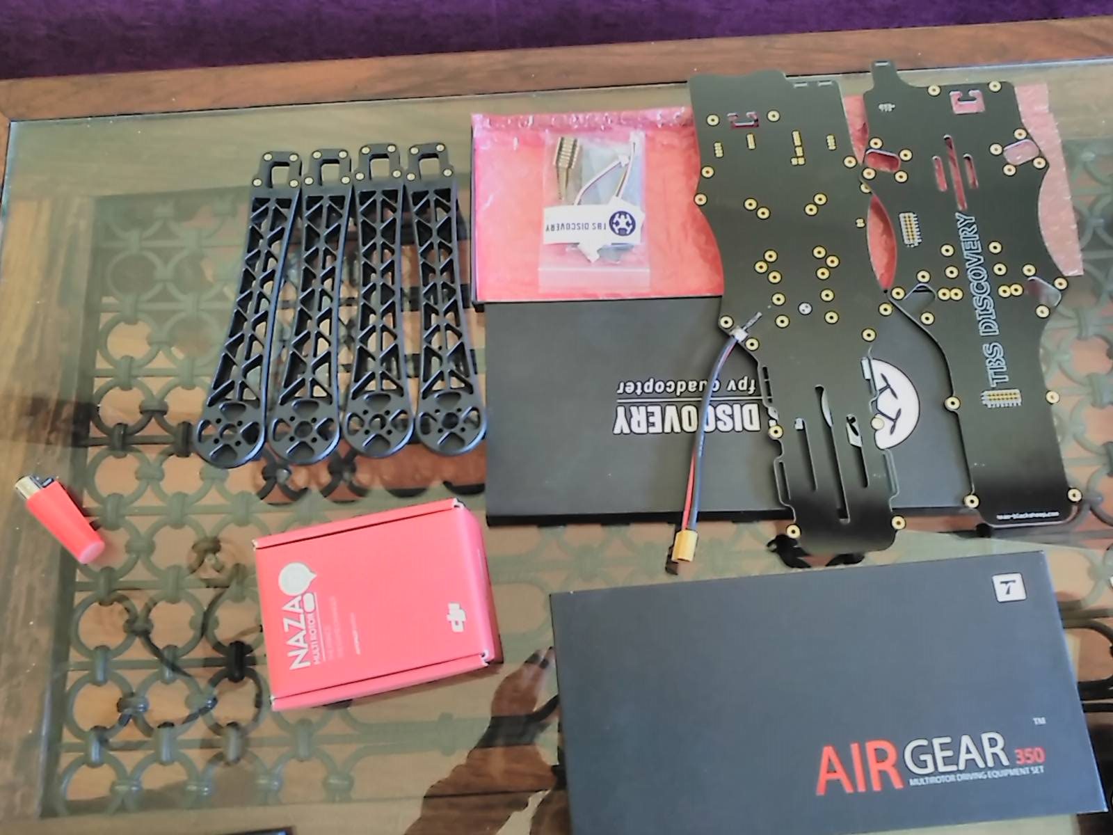

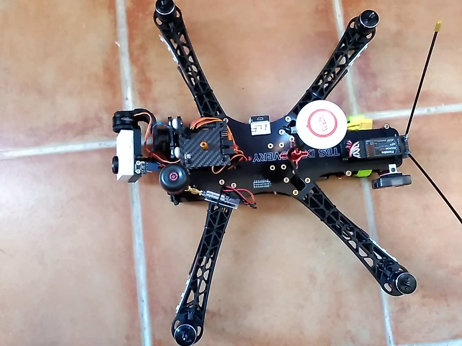

bueno pues no he encontrado nada sobre este frame aquí, asi que voy a mostrar el kit que me he comprado, si alguien lo tiene ya pues me gustaría saber sus impresiones de todos modos comentare a medida que vaya haciendo pruebas.
Frame- TBS DISCOVERY
Brazos- DIJ 450-550
Motorización-T-MOTOR 350 AIR GEAR
Controladora- NAZA M LITE+GPS

Bueno pues ya lo he estrenado, he actualizado la nada lite a la V2, maravilloso, no puedo poner los resultados por que ha volado unos 7 minutos aun le falta.
Conclusión, los motores van súper finos es muy manejable, es una delicia verlo volar y aterrizar, peso sin gimbal no llega a 1400g así que esta en su peso con la xiaomi a bordo, pronto pondré un vídeo ya que hoy llovía y me ha sido imposible, pero lo dicho va genial.

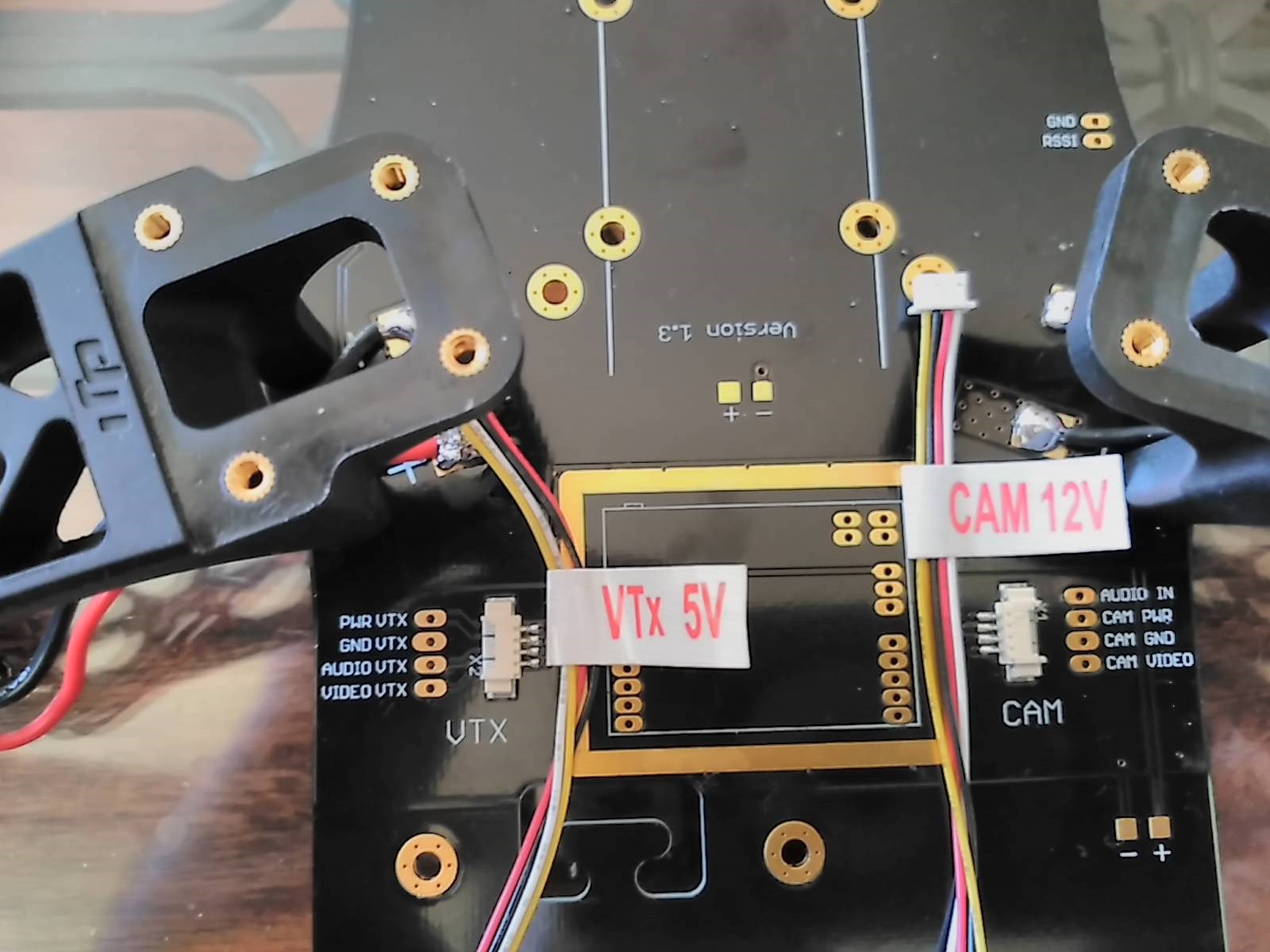

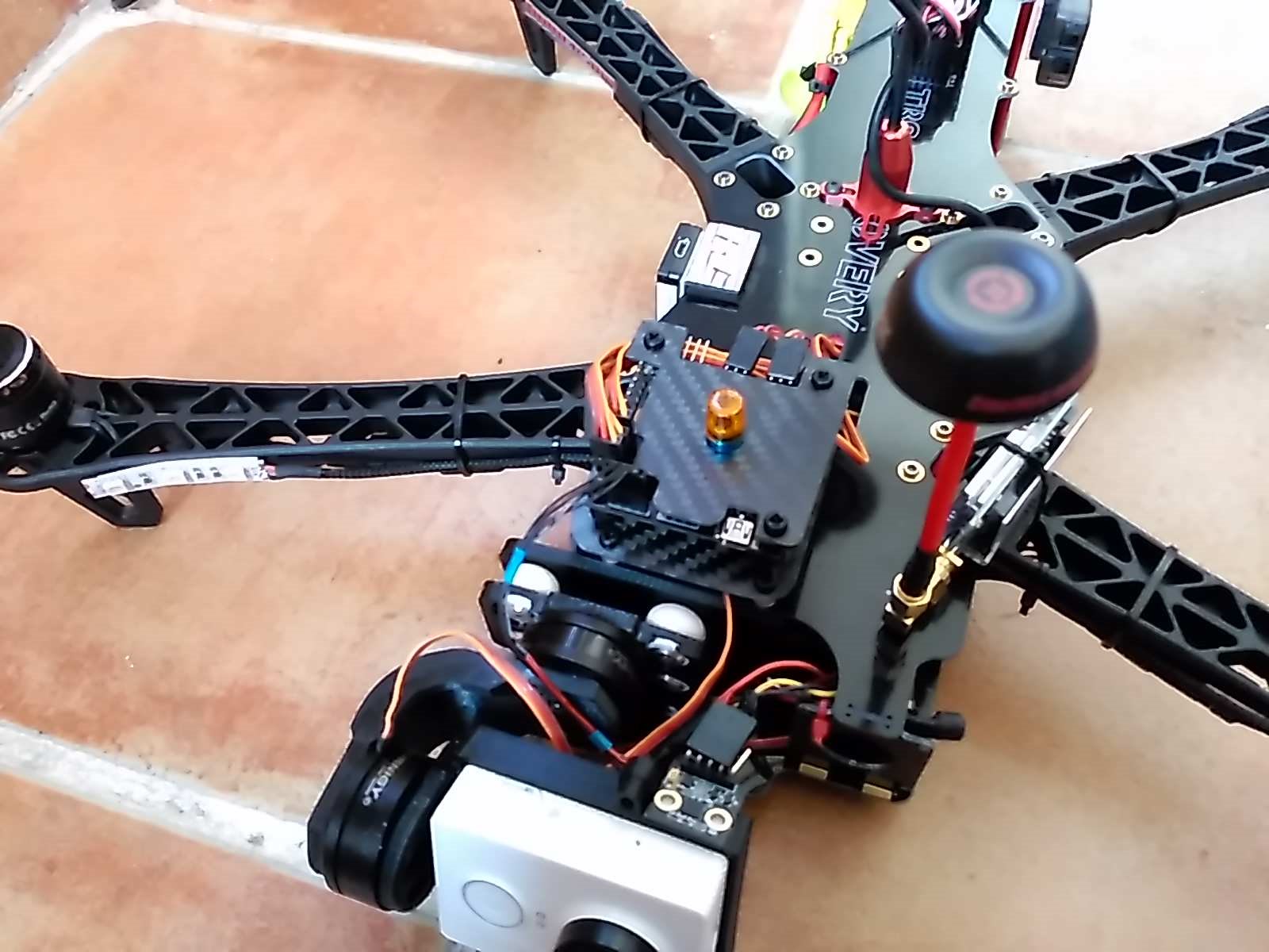

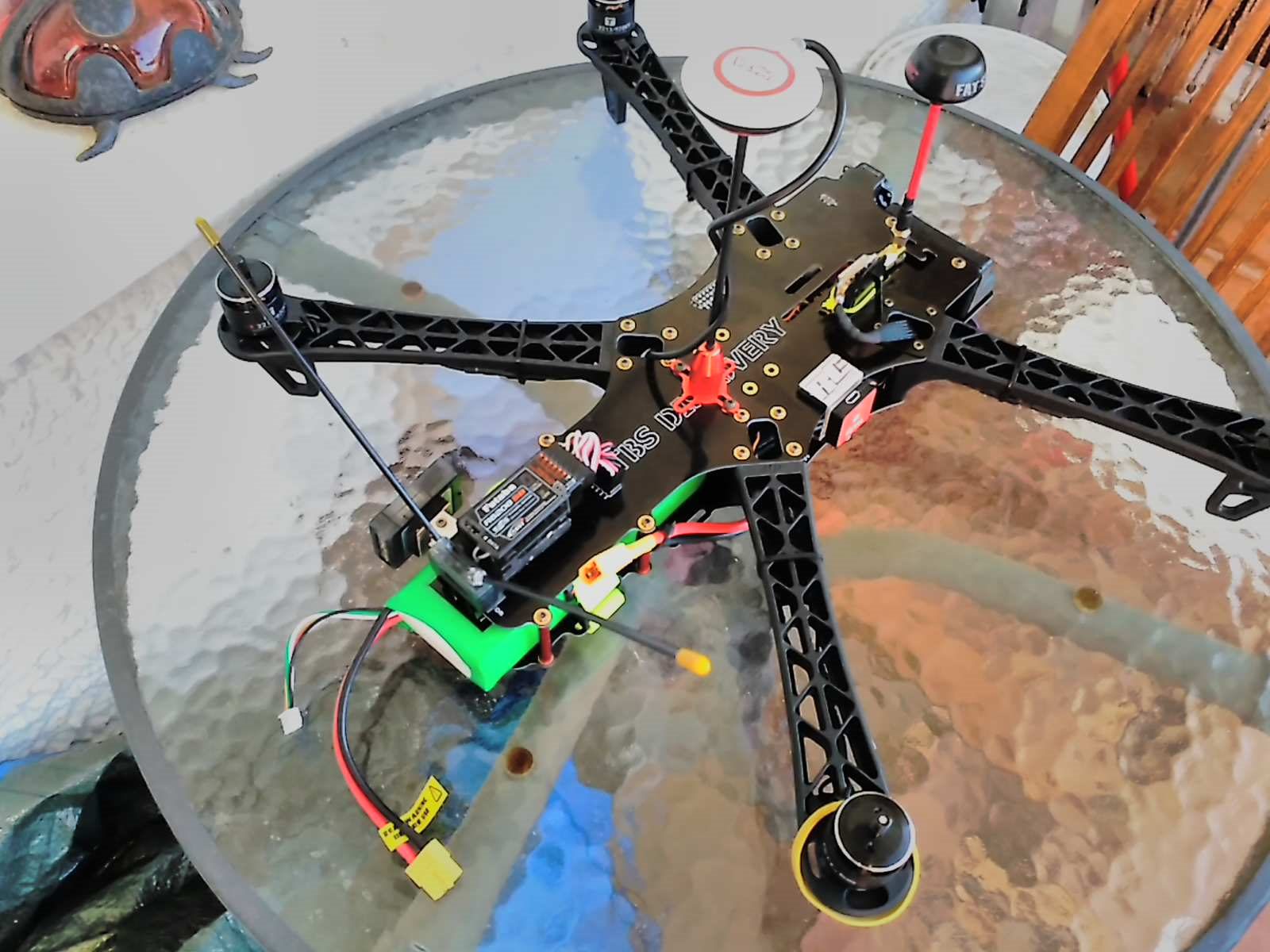

Claro víctor, de la placa puedo decirte que yo no le he puesto core,porque? pues por que 80 euros me parece una pasada.
como lo he hecho? en la segunda fotografía si te fijas donde va instalado, la parte de la derecha donde va la camara y la parte de la izquierda donde va el vídeo todo tiene continuidad pero no lo alimentas con la batería porque simplemente no llega hay que alimentarlo¿como?
he cogido la alimentación justo donde tiene la versión de la placa 1.3 hay un + y un -, con un regulador lo he puesto a 12v y he alimentado la parte del vídeo que a su vez he puenteado la zona de la cámara listo ya tengo 12v para todo, como voy a quitar la placa de arriba para instalar el gimbal pondré fotos para que se vea y se comprenda mejor por si alguien tiene alguna duda.

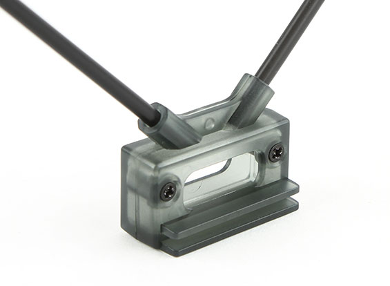

para la colocacion de las antenas le he puesto esto de hobbyking y los tubos los he cambiado por los de las antenas de coche rc que son mas largos

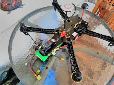

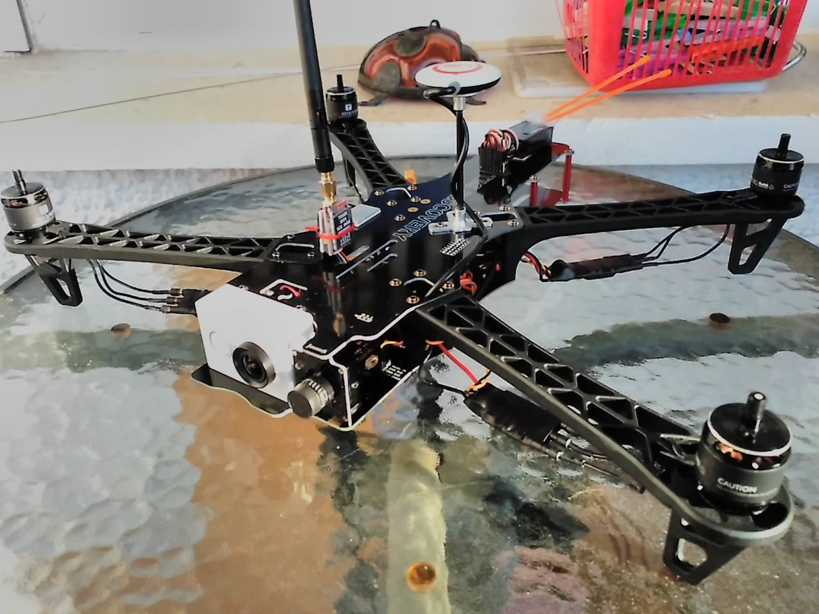

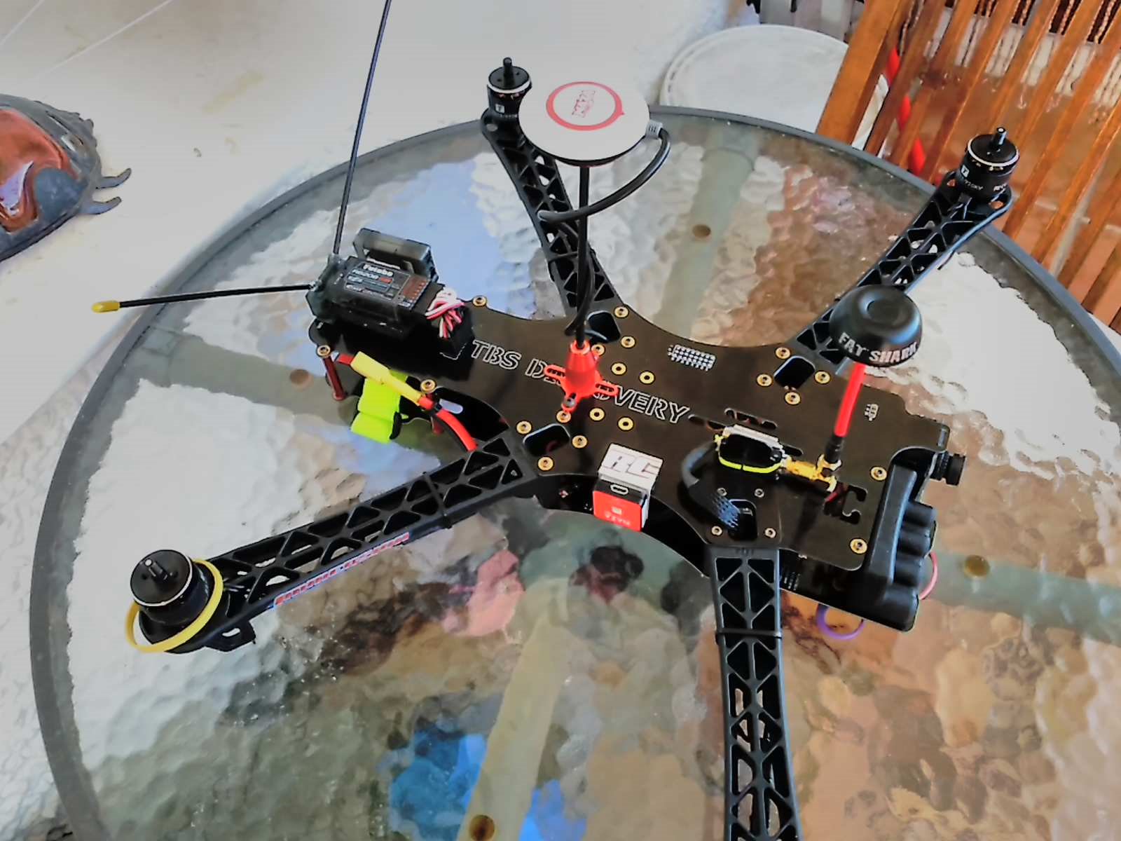

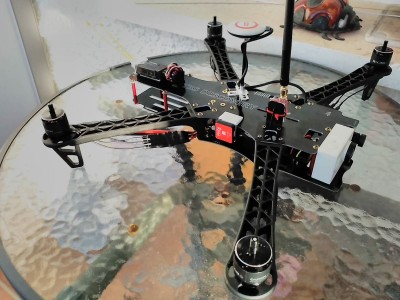

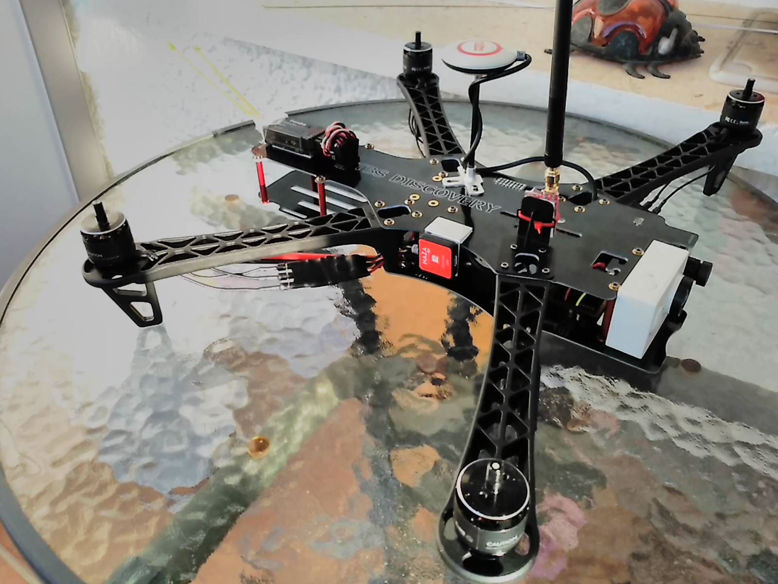

he terminado el TBS con un gimbal en 3d hecho por un compañero y una controladora alexmos, a falta de quitar algo de hello por culpa de unos tornillos los resultados son muy buenos para lo que quería.

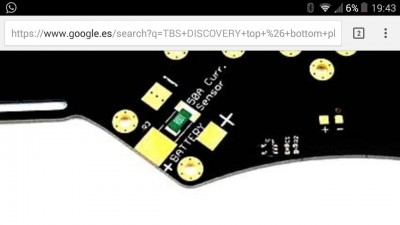

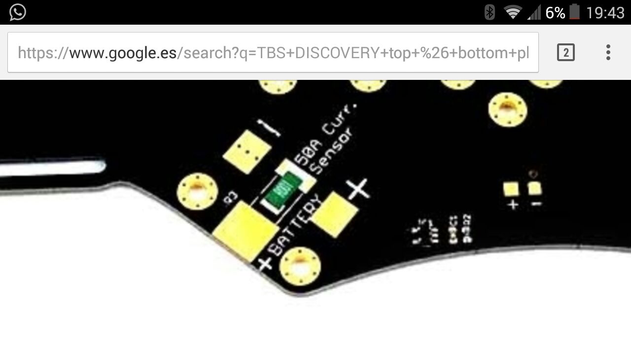

En el mio no viene nada soldado y eso no me preocupa, excepto que en la parte donde se sueldan los cables de la batería, yo no dispongo del shunt ese o sensor de corriente de 50A y no sé si es necesario que lo lleve para alimentar otras partes del frame o el hecho de no llevarlo es equivalente a interrumpir la pista del PCB ...
En el caso de tener que soldar ese componente, no sé qué referencia tiene o qué es realmente, para poder comprarlo ...

respecto al sensor creo que puedes soldar después del sensor, asi que no hace falta que lo pongas, pero una foto ayudaría
