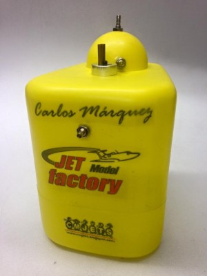

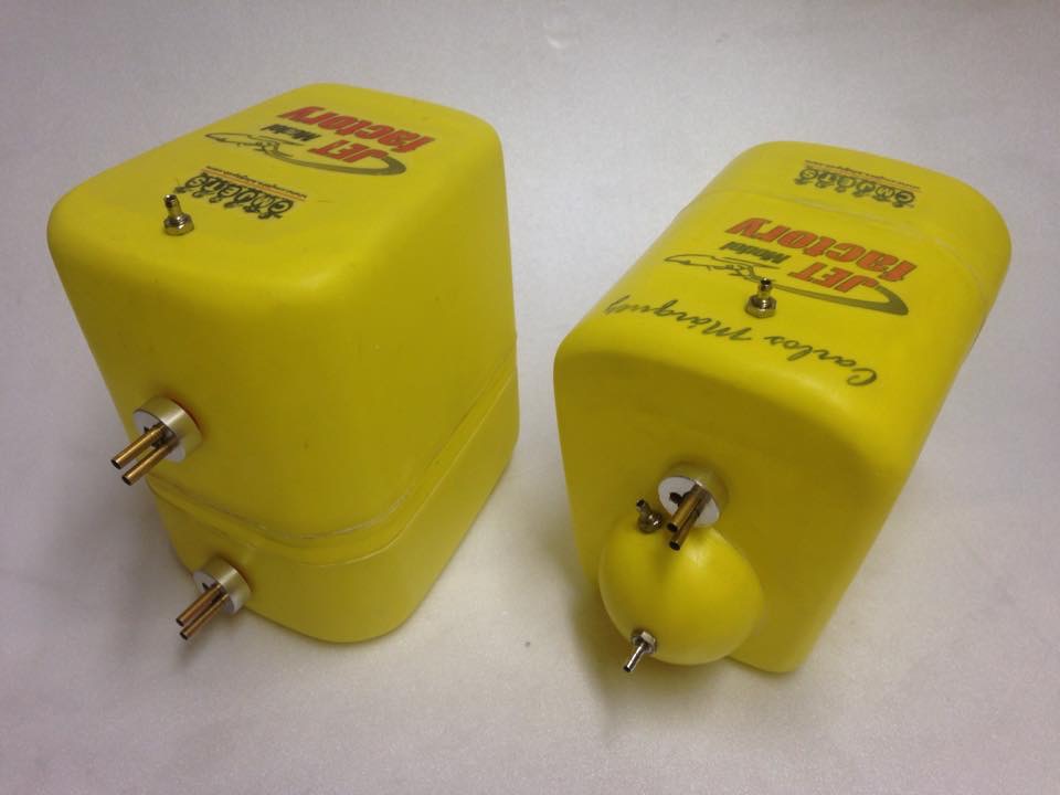

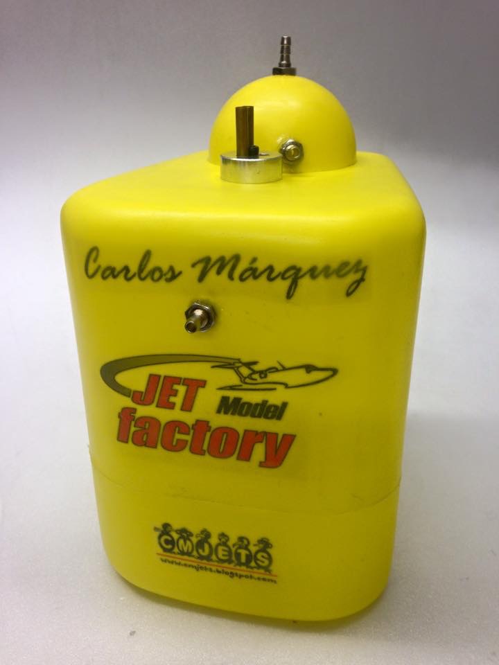

Para el respiradero del los depósitos (combustible y humo) he utilizado 2 tubos de latón de 4mm y los he colocado junto a la entrada de aire del fuselaje
Y con esto me queda colocar las baterías y verificar el CG
Quedando de la siguiente manera, baterías de la centralita (2 Flighpower de 3350) en los huecos de la pata de morro, una batería Flighpower de 2500 y para la centralita del tren, una batería Flighpower de 2200, quedando el modelo ligeramente cabezón, la batería de la bomba de humo (de sólo 1.000ml) la voy a montar próxima al hopper.
Las baterías de la radio van en la misma bandeja de radio sujetas con velcro (en su base y cogiendo las mismas) y las de turbina junto a la de la centralita del tren, en los huecos de la bancada del tren, no ha sido necesario lastrar con plomo.
Así que con esto doy por concluido el montaje del modelo a la espera de poder echarlo a volar.

Carlos, excelentes depósitos si señor¡¡¡, tenemos un combo de lujo, Motor, modelo, trenes, y depósito Made In Spain, ¿que más queremos?
